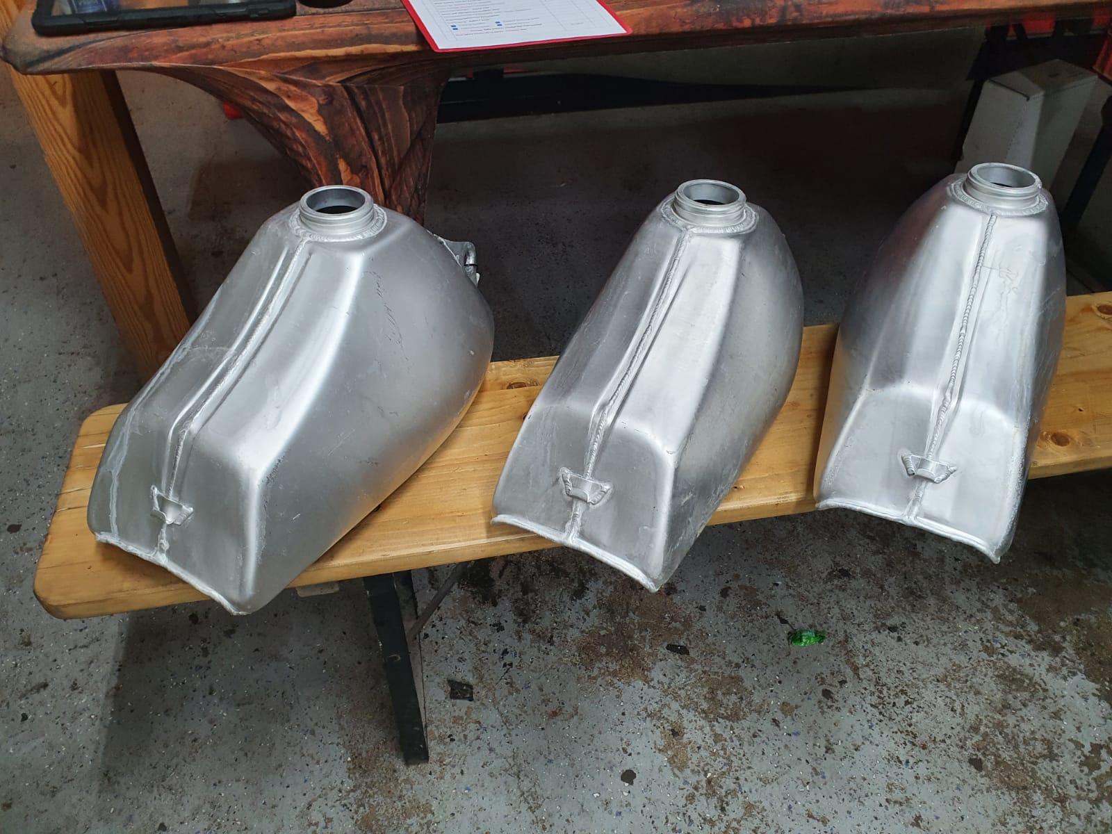

Tanks sind fertig, ist mir eine Menge Arbeit, fluchen und Inhalation böser Gase verbunden mit Kopfschmerzen erspart geblieben. :mrgreen:
Jetzt noch etwas polieren, mal schauen, was ich mit denen weiter machen werde.

Ja, irgendwie kamen die Tanks fast zeitgleich zugeflogen, vor allem unglaublich günstig!!
Die RX hat ja normalerweise einen Stahltank, die beiden kleineren Alu Tanks sind von der WMX, gleiche Größe wie der Stahltank, der größere Alu Tank stammt von einer WRX.
Wegen des Pussy Status werde ich es wohl maschinell machen.

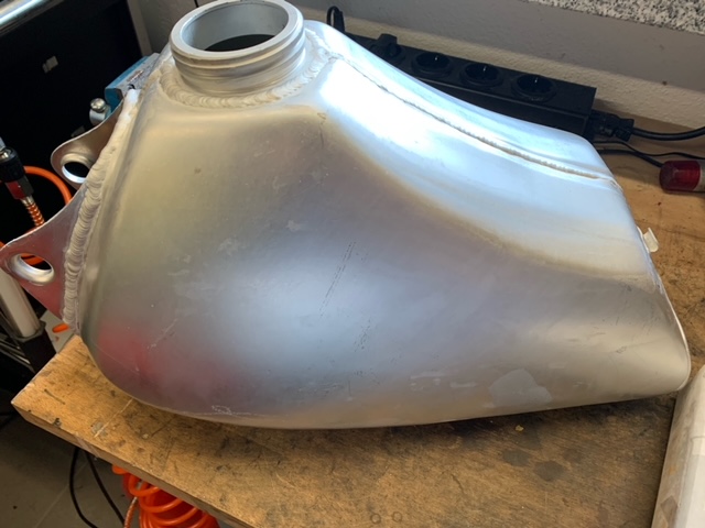

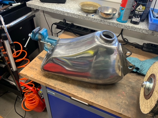

Heute mal ein wenig poliert, nicht spiegelglanz, aber immerhin

Wenn ich deine Scheibe am Polierbock sehe, hab ich den Eindruck du benutzt zu wenig vom Polierwachs!
 Betreff des Beitrags: Re: Alutank Strahlen
BeitragVerfasst: 29. Jan 2021 23:01
Beiträge: 696
Meinst Du?
Halte den Klotz an die rotierende Scheibe und dann polieren.
Wieviel muss den von dem Klotz an die Scheibe??? :oops:
BeitragVerfasst: 30. Jan 2021 00:27
Da deine Scheiben ja neu sind, benötigen die locker am Anfang alle 2-3 Minuten den Wachsklotz.
Und unterschätze nicht wie lange du mit der groben arbeiten musst, wenn du alle Kratzer raus haben willst.
Aber du hast ja im Augenblick Zeit zu üben.
Nur sag mal, machst du das in dem Raum wo du sonst auch schaffst? Wirst aber schnell merken, wieviel Sauerei so ein Schleifbock produziert :mrgreen:
Aber man sieht ja schon schön die Spuren an der Rückwand und den OP Schalen :lol:
