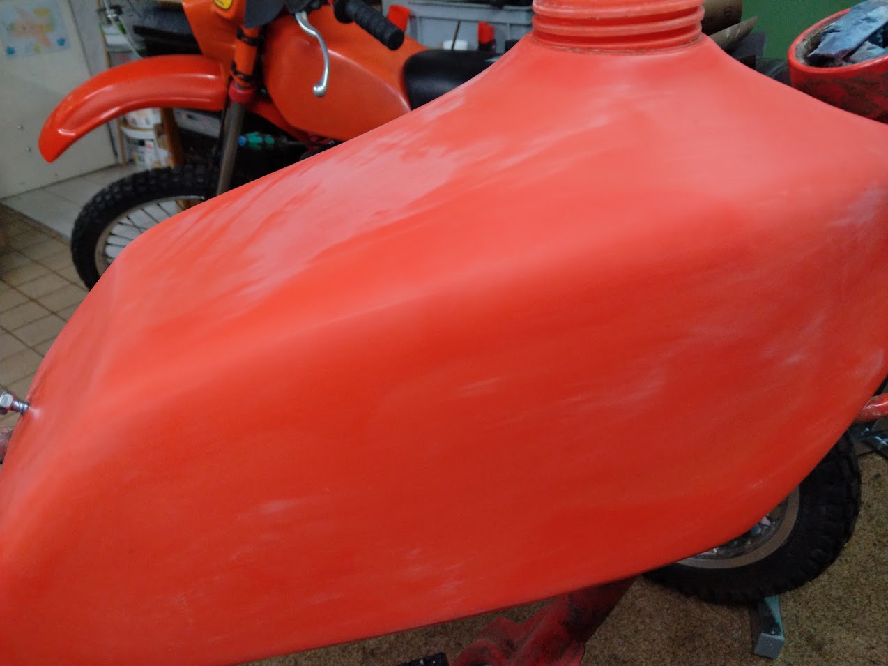

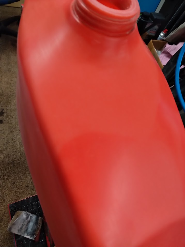

Nach einem Vormittag, welcher mit viel Schleifarbeit verbunden war, war ich der Meinung, dass die Flecken auf dem Tank nach der Behandlung weg gehen....leider nicht!
Hat jemand Erfahrungen auf dem Gebiet? Habe mit 240 trocken angefangen und mit 1000er Nasspapier das Finish gemacht....so wie es der Kalle beschrieben hat!
Ist bestimmt ein UV Schaden im Kunststoff....der vieleicht mit dem Heißluftföhn zu beseitigen ist.... :idea:

Frank, nimm das Kunststoff-Politurset von Spiller und ne regelbare Bohrmaschine. Ein Schleifbock wie für Alupolieren dreht zu schnell für Kunststoff.
Wenn du nen 50er Tank hast, die sind schlecht durchgefärbt. Die dunkleren 80/125er Tanks gehen perfekt zu polieren

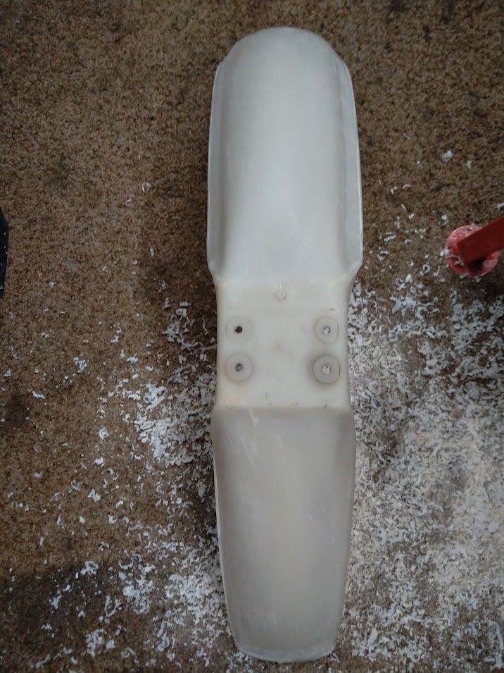

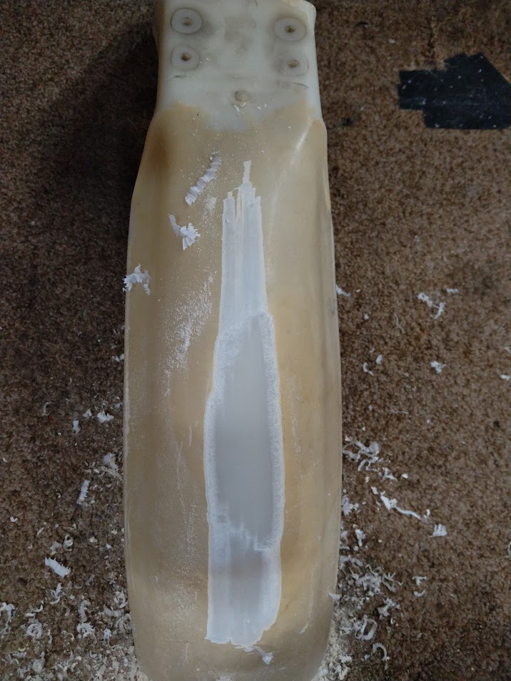

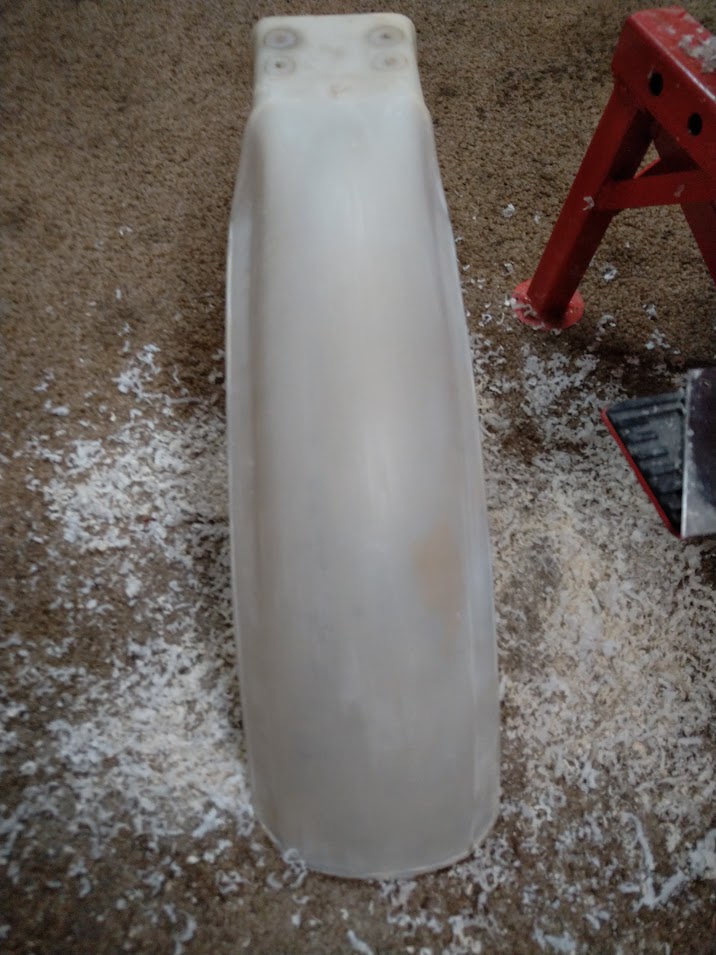

Da mein Tank ja auf das Polierset wartet, habe ich einmal das Cuttermesser in die Hand genommen, nachdem der Tank mit dem Heißluftföhn nur farblich dunkler wurde und nicht glänzend... :shock:
Ich war überrascht wie schnell der zerfressene Kunststoff runter gekratzt war (30 min.) und der schaut jetzt schon prima aus.....wenn man die vorher/nachher Bilder sieht :mrgreen:
