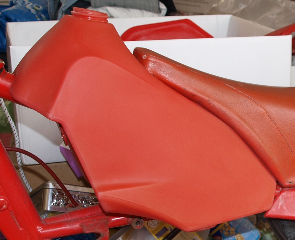

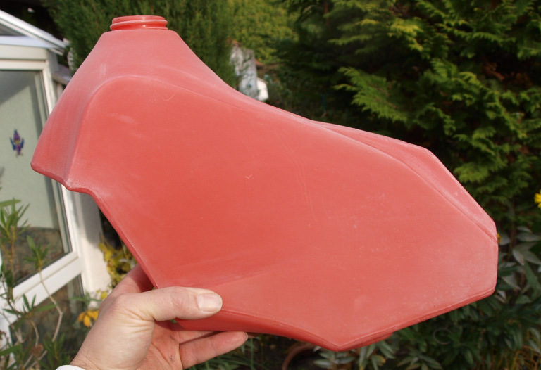

auch von meiner Seite ein frohes neues Jahr. Andreas, ich vermute mal es geht bei dir speziell um den HRD Tank. Ich hatte hierzu auch mal was ins Forum geschrieben. Hier meine Erfahrung:
Beim Tank habe ich zuerst die tiefen Kratzer heraus geschliffen, den Tank komplett mit Schmirgelpapier überarbeitet, gestrahlt und anschließend mit Kunststoffpflege behandelt. Hierbei hatte ich die besten Ergebnisse erzielt. Allerdings würde ich beim Strahlen erst mal an einer Stelle unter dem Tank anfangen um dies auszuprobieren. Hierbei ist die Wahl des Strahlmittels bzw. des Drucks wichtig.
Tank nach dem Strahlen.jpg [ 119.34 KiB | 7785-mal betrachtet ]
Tank fertig.jpg [ 261.32 KiB | 7785-mal betrachtet ]
BeitragVerfasst: 6. Jan 2021 21:05
Beiträge: 550
Wohnort: Gütersloh
Hallo Frank,
interessant. Da würde mich doch insbesondere die Waffe bzw. das Strahlmittel der Wahl
interessieren.
Andreas

BeitragVerfasst: 7. Jan 2021 20:00
Beiträge: 178
Wohnort: Rheinland-Pfalz
Hallo Andreas,
ich hatte mir eine billige Sandstrahlpistole aus dem Baumarkt besorgt. Zum Strahlgut kann ich nur soviel sagen, dass es Strandsand von der Costa Brava ist den ich aus dem Urlaub mitgebracht hatte. Vor der Bearbeitung (schleifen/strahlen) hatte ich den Tank mit einem Hochdruckstrahler gründlich gereinigt. Vielleicht bekommst du dann auch die dunklen Einschlüsse aus den Poren raus. Zum Schleifen habe ich einem Delta-Schleifer benutzt, welchen ich mit immer feinerem Schmirgelpapier bestückt hatte.
BeitragVerfasst: 9. Jan 2021 10:49
Beiträge: 550
Wohnort: Gütersloh
Hi Frank, danke für die Info. Mit dem Sand wir es wohl
schwierig werden. Bleibe dann doch erst beim Schleifen.
Aber die verschiedenen Ansätze beim Aufarbeiten
der Tanks ist schon spannend.
Besten Dank an alle
Andreas
