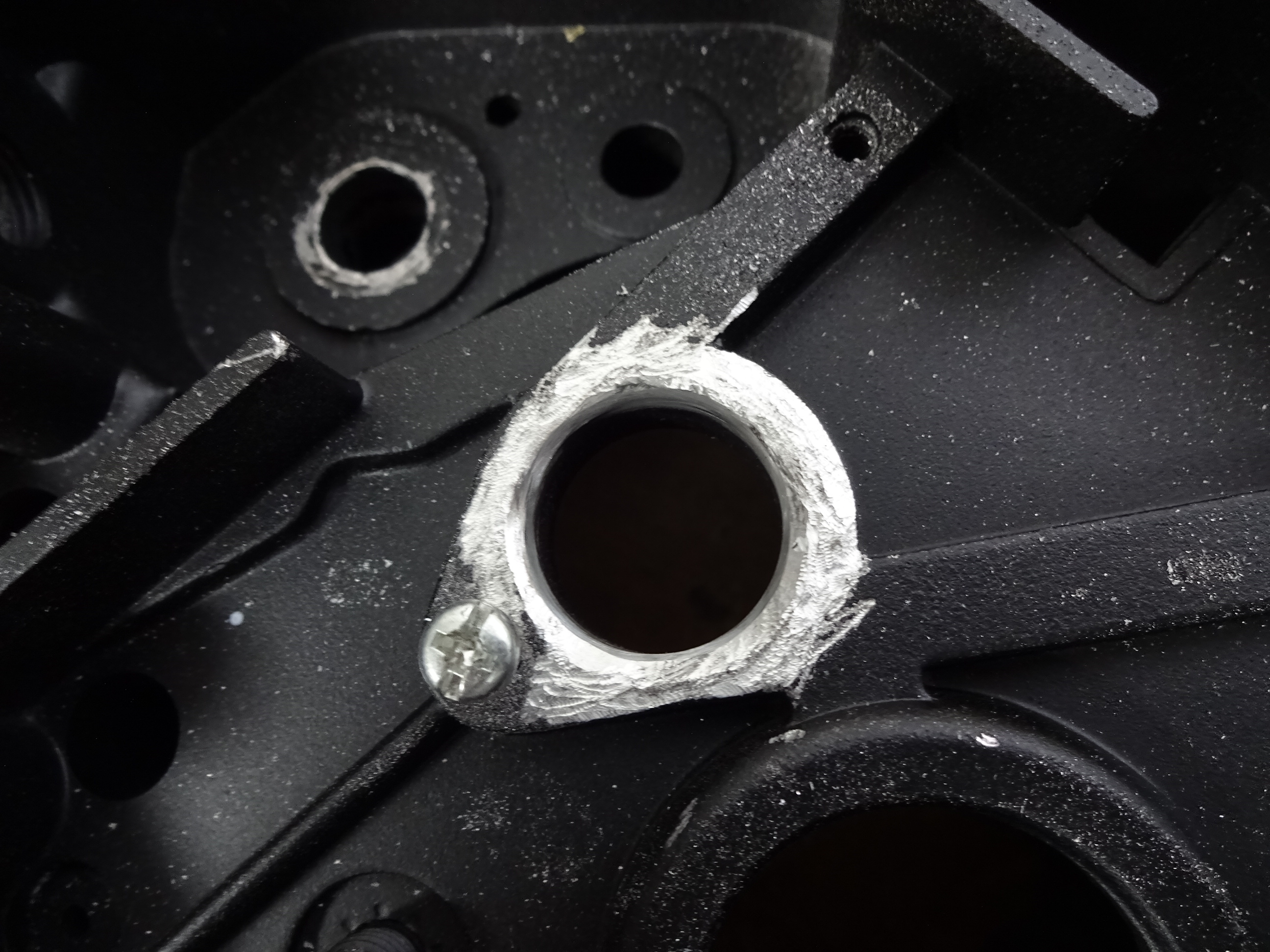

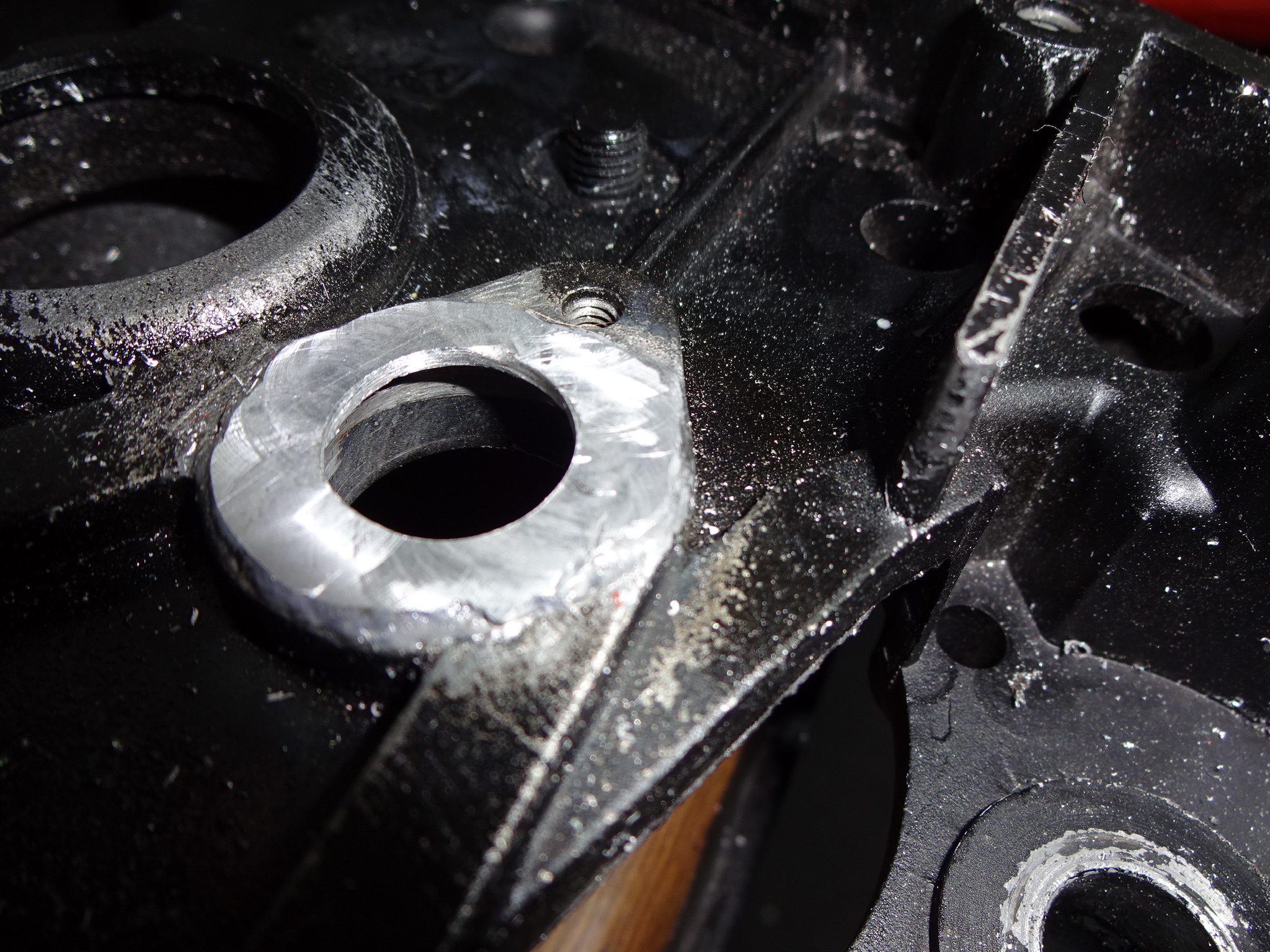

Und wieder mal was Neues an Beschädigung. Da hat wohl jemand das Nadellager mit dem Vorschlaghammer reingehauen, ist doch glatt der hintere Anschlag rausgehauen.
Das Gehäuse wurde dann nur noch für nen Dekomotor ohne Innereien genutzt, daher die schwarze Farbe überall. Egal, wenn es geklappt hat, wird eh alles gestrahlt. :mrgreen:
Hier schon vorbereitet zum Schweissen
36777703-9B93-4DCB-9E22-944D488094BC.jpeg [ 1.7 MiB | 14176-mal betrachtet ]

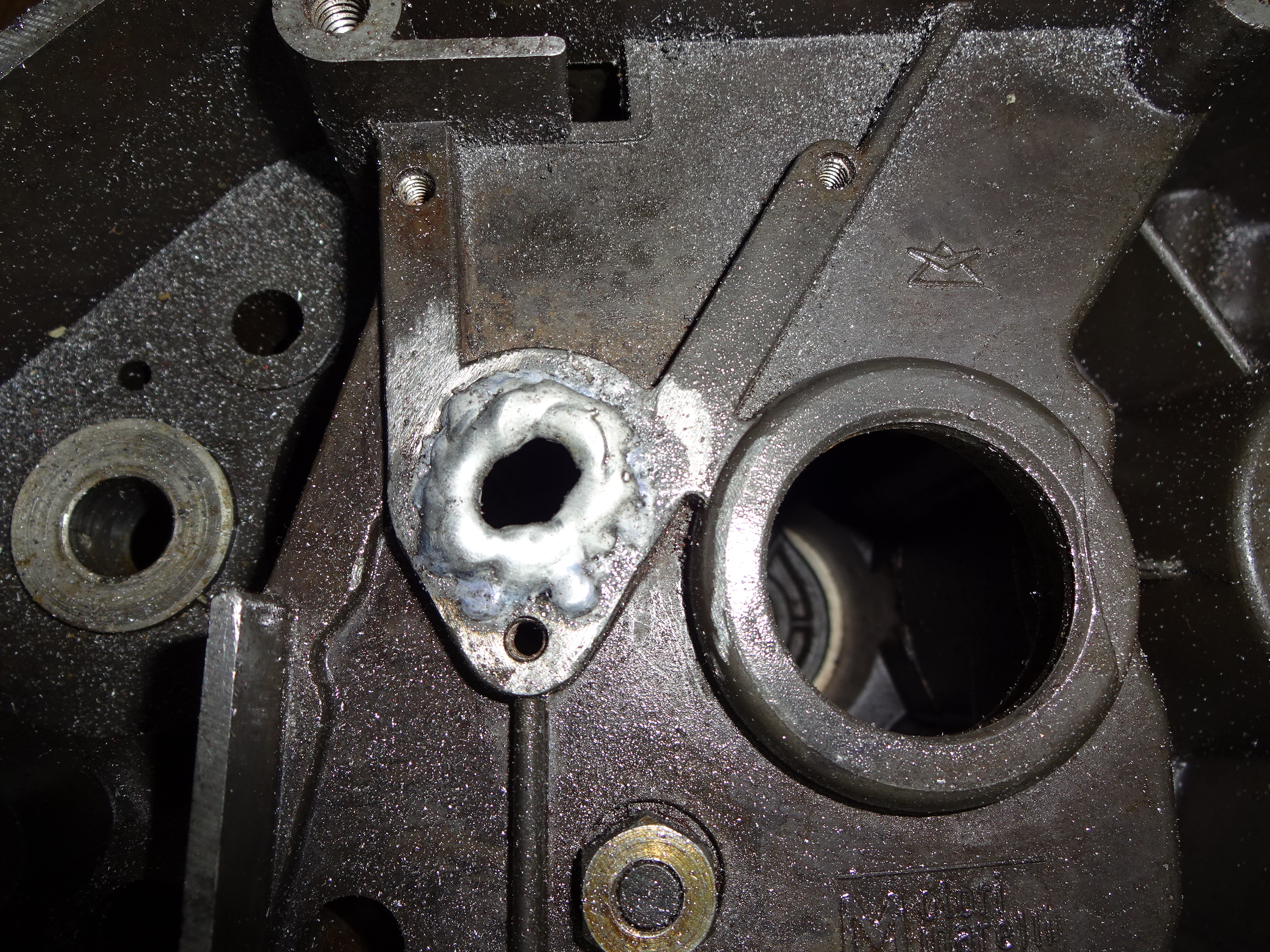

Leider vergessen ein Bild nach dem Schweissen zu machen. Hier hab ich schon angefangen die Rückseite auf Höhe zu fräsen
58F6A714-A44F-49A8-830E-FEB70A105023.jpeg [ 890.24 KiB | 14176-mal betrachtet ]

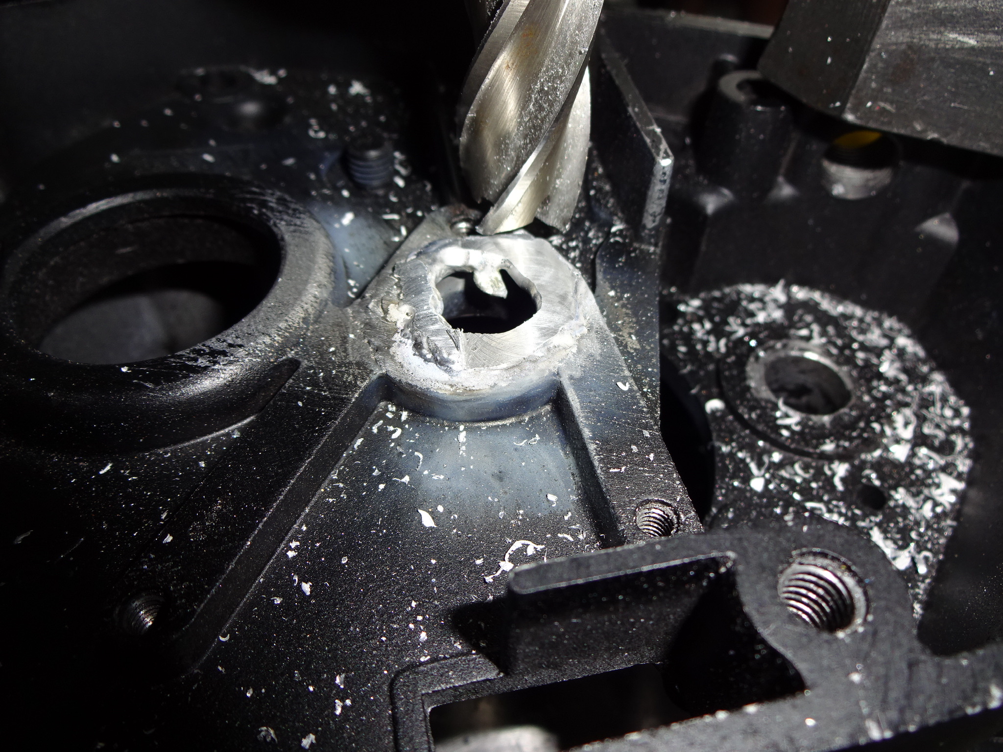

Jetzt die andere Seite schön mittig ausgerichtet und die Tage versuche ich mich an das Endergebnis zu tasten. Hab noch keine Ahnung ob das alles hinhaut :?
4FC9EA7F-D7DD-48E3-B33E-44448BB2C798.jpeg [ 924.97 KiB | 14176-mal betrachtet ]

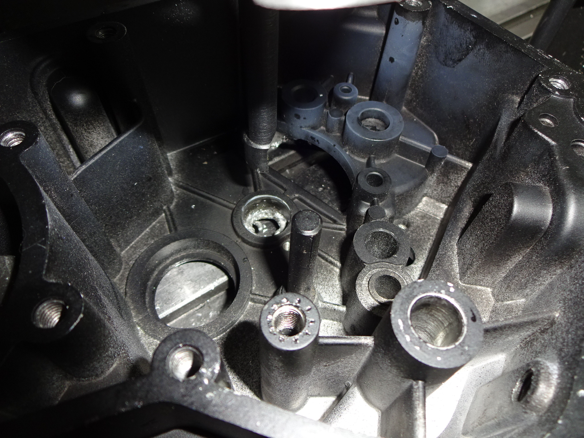

Das Auspindeln war etwas tricky, da ich mir einen besonders langen Ausdrehstahl passend schleifen musste. Bilder machen davon vergessen, liefere ich nach.
Hier jetzt das Ergebnis, bin zufrieden.
A81BB5DE-B653-4913-AFB4-99F7A4D5D847.jpeg [ 1.15 MiB | 14081-mal betrachtet ]
D46E1AD8-DCAA-425A-8B8E-0C62AF0A55B8.jpeg [ 899.55 KiB | 14081-mal betrachtet ]

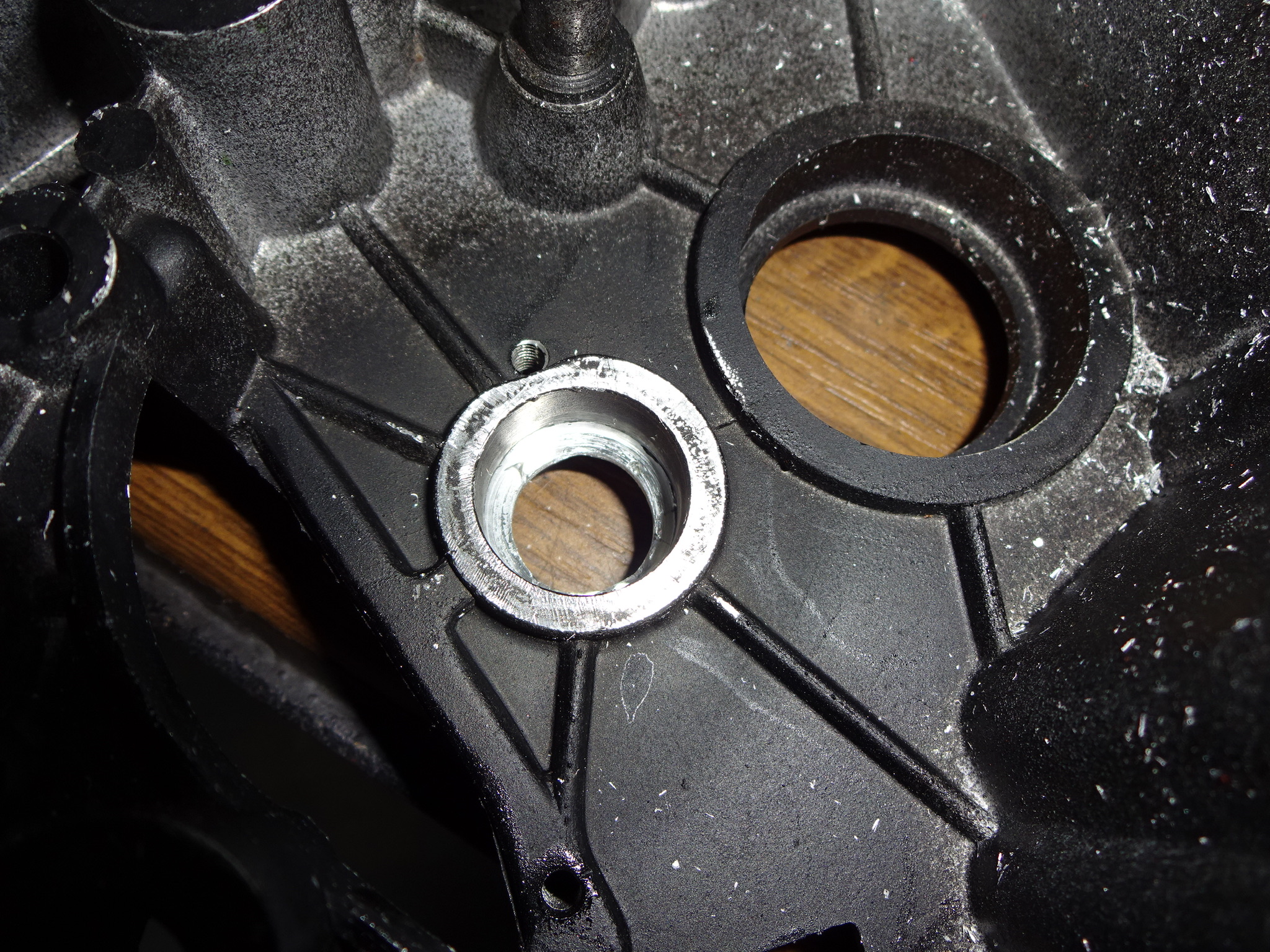

Deshalb hab ich mich jetzt an einen besonderen Patienten getraut, einem defekten Corsa Corta Gehäuse.
Man kann schön sehen, wie das Lager nach hinten gekloppt wurde und den Sitz raus gesprengt hat.
368A8C93-9DF6-4466-B739-EDB5D59F90A0.jpeg [ 1.59 MiB | 14081-mal betrachtet ]
Jetzt hab ich im Ohr, Corsa Corta Gehäuse hätten einen anderen Gusswerkstoff, hätten einen höheren Magnesiumanteil. Darum wären die schwieriger zu schweissen. Hab mich einfach dran gegeben und muss sagen, es hat super geklappt.
C2FB7D51-D27B-49E1-9F43-D8FC72D058D7.jpeg [ 3.65 MiB | 14081-mal betrachtet ]
Bei Zeiten werde ich dann auch das Gehäuse ausspindeln.

Verrückte gibt´s, wie kann man denn das Lager so reinkloppen das hinten der Bund abbricht?
Naja auf jeden Fall sehr schön repariert, hast du auch schonmal probiert ob das Lager wieder gescheit reingeht?
BeitragVerfasst: 29. Jan 2023 13:56
Beiträge: 6445
Wie das passieren kann, hab ich glaube ich schon mal gesagt.
Da sich an der Getriebeausgangswelle immer ein Bart (wie bei Hammer und Meissel) bildet, geht die Welle beim Ausbauen kaum durch das Lager. Wenn jetzt noch jemand die Spannhülsen nicht entfernt hat, wird wüst mit dem Hammer gekloppt.
Hab da einige zerlegte Motoren bei meinen Mopedkäufen dabei gehabt. Da sahen viele Wellen grauselig aus, so hat man es denen gegeben.
Nein habe noch kein Nadellager eingebaut. Würde aber zur Sicherheit Lagerkleber verwenden, hab aber im vorderen Bereich die Originalbohrung nicht antasten müssen. Vom Einbaumaß (Tiefe) komme ich hin und alles wird eh ausdistanziert.
