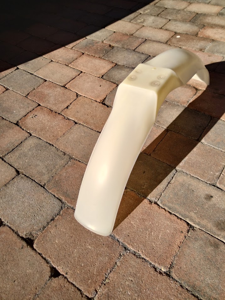

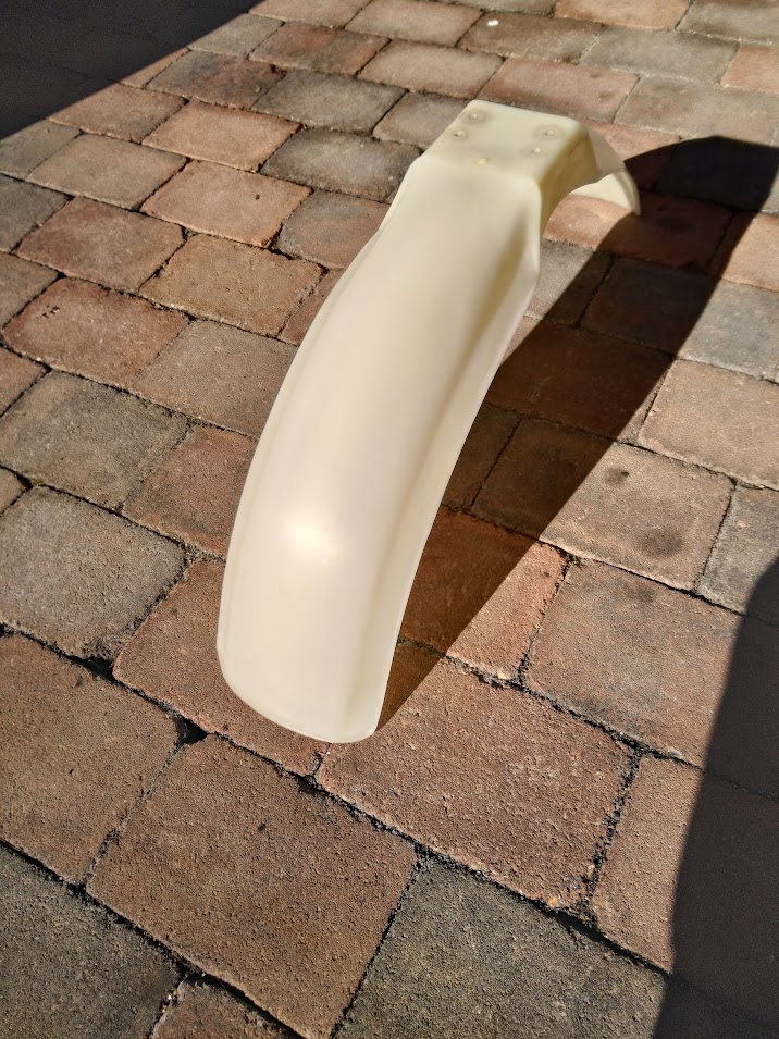

Ja die sind jetzt bestimmt 25 Gramm leichter... :mrgreen:
Aber das Ergebnis kann sich sehen lassen.
Mit dem Heißluftföhn werden die nur stellenweise glänzend und schauen dann so fleckig aus.. :( ..dann habe ich lieber alles noch einmal nass mit 600er & 1.000er Schleifpapier geschliffen. Die Optik finde ich so schöner!

das mit dem Fön hab ich damals bei meinem Aprilia Tank auch mal versucht, leider ist er dadurch noch brauner geworden!
Habs Gott sei Dank an einer nicht sichtbaren Stelle probiert so dass es nix ausmacht, die Methode kann ich aber ,zumindest für weiße Plastikteile, nicht empfehlen.
