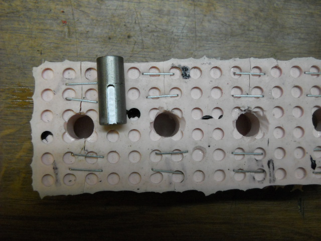

So hier mal ein Bild mit dem ausgefrästen Eisenstäben, die ja auch als Innenform diesen (quasi das apätere Rohr am Rahmen simulieren)
DSCN1535.JPG [ 157.87 KiB | 9701-mal betrachtet ]
Hier sieht man auch nett die Lego Noppen in der Form :mrgreen:
