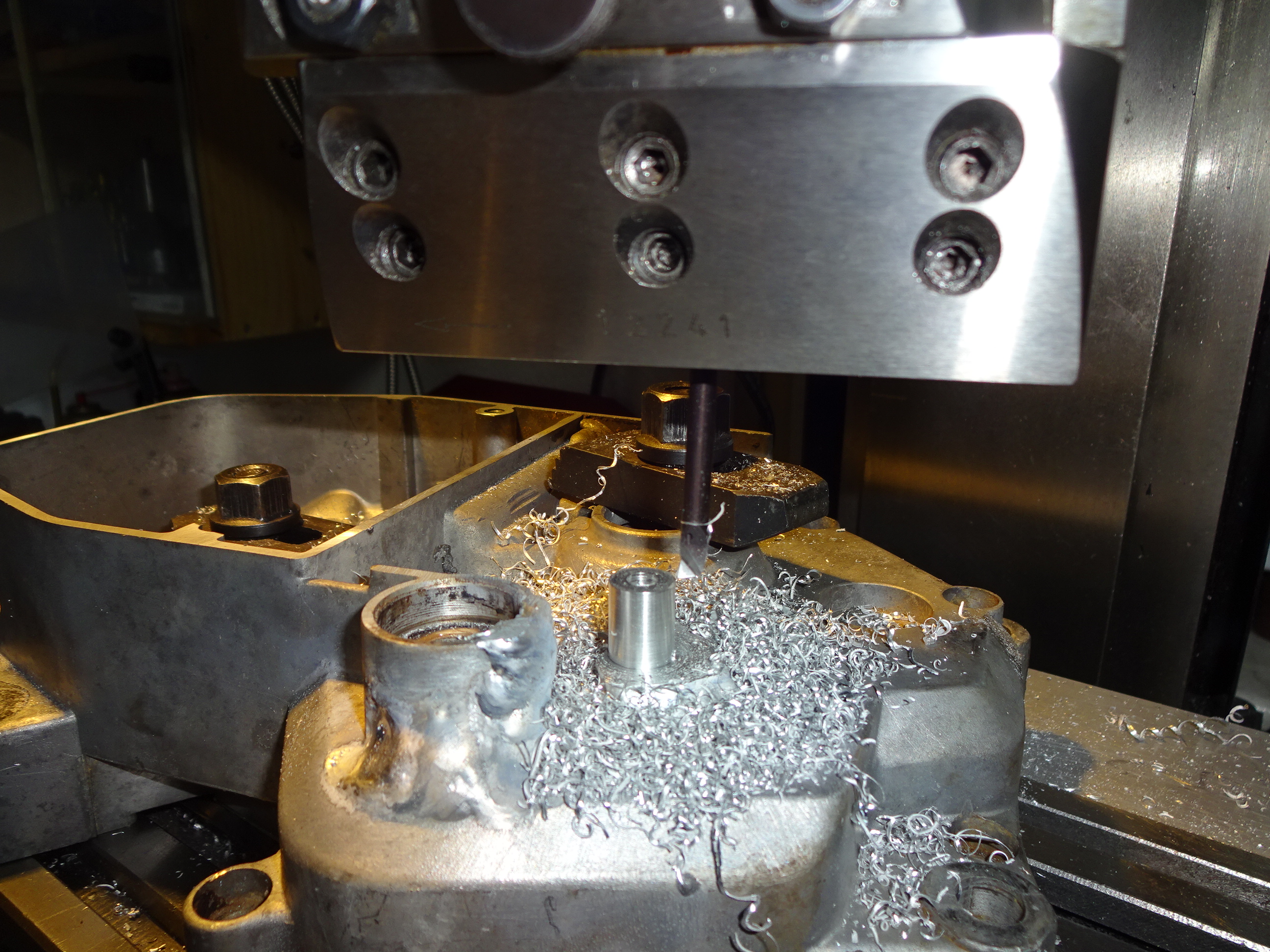

Hier mal ein Bild wo die Kette wohl gerissen war und neben der Deckelbefestigung gleich noch das Gehäuse ausgerissen hatte. Ist mir so mit 16 auch an meiner Aspes passiert :cry:
Geschweisst und jetzt den Dom für die Befestigungsschraube ausgespindelt. Schaltungs-Siribohrung kommt noch.
DSC01975.jpeg [ 2.34 MiB | 8417-mal betrachtet ]

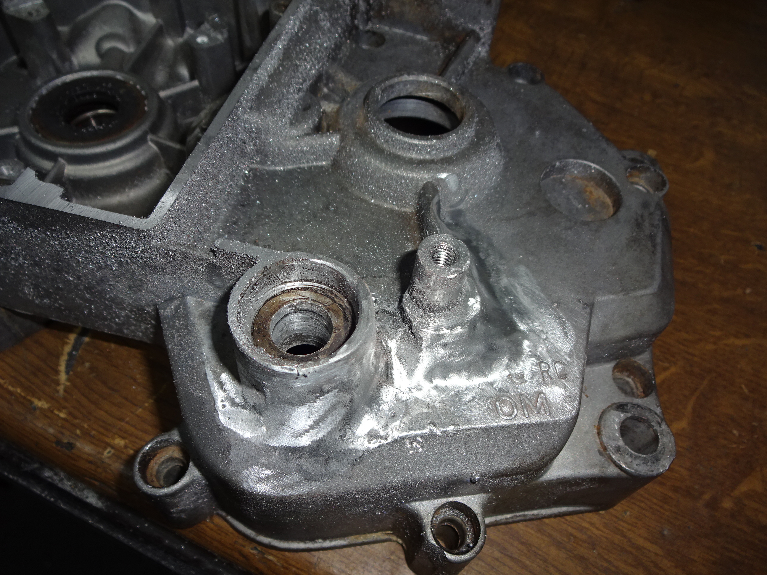

BeitragVerfasst: 27. Nov 2024 20:09
Beiträge: 6445
So Bohrung für den Siri ausgespindelt und ein wenig gedremelt, so bleibt es.
Nach dem Sandstrahlen, wird das alles noch homogener aussehen.
DSC01978.jpeg [ 2.59 MiB | 8335-mal betrachtet ]

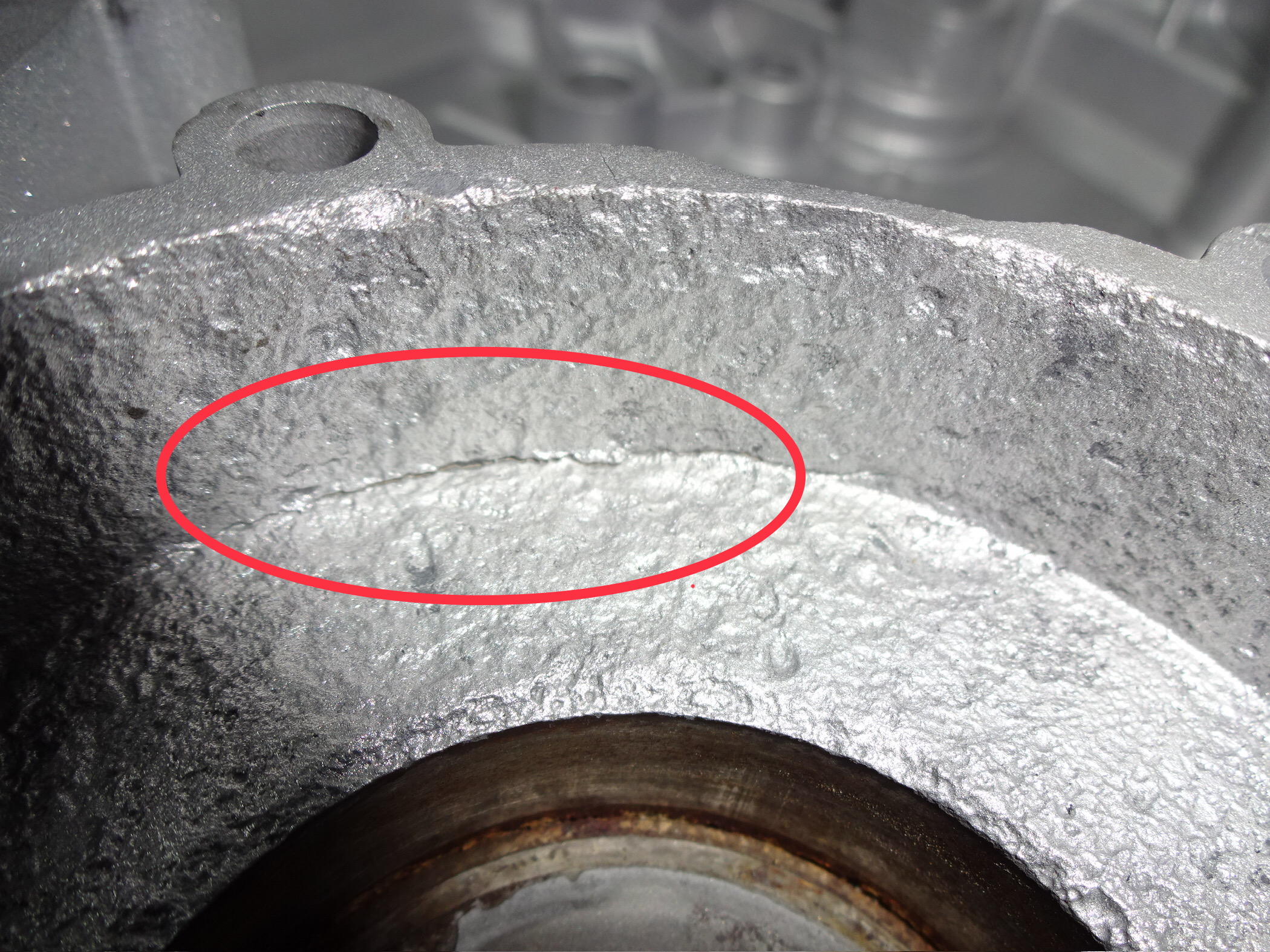

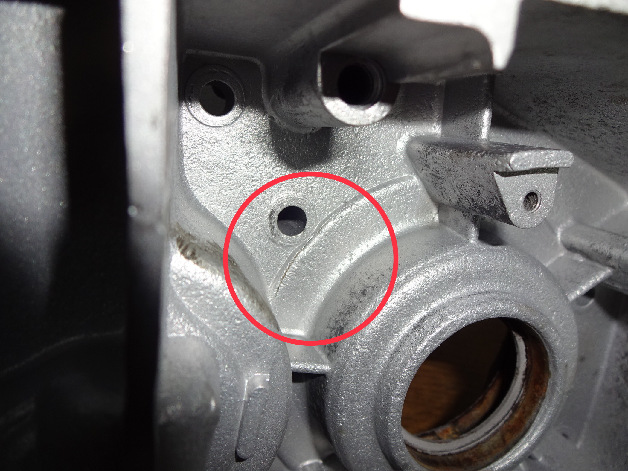

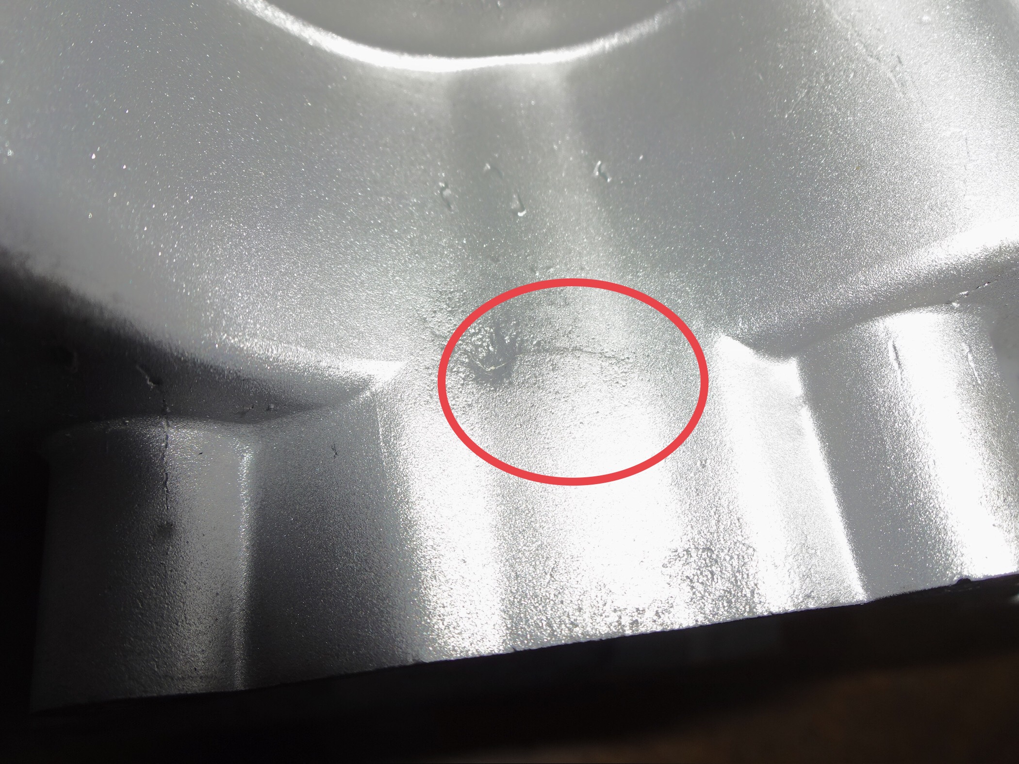

Oh man, wieder so ein trauriger Patient. Wenn es kein FM380 Gehäuse wäre, hätte ich gesagt einfach lassen :?
DSC01982.jpeg [ 797.96 KiB | 7679-mal betrachtet ]
DSC01983.jpeg [ 1.06 MiB | 7679-mal betrachtet ]
DSC01984.jpeg [ 885.14 KiB | 7679-mal betrachtet ]
Da muss ich mal sehen, was ich mache. Tendiere stark dahin, die ganze Wand oberhalb des Risses weg zu machen. Dann den Riss schweissen und wieder in der Höhe neu aufbauen. KW Raum ausspindeln muss ich eh und die Getriebeseite bei machen auch.
Überhaupt der ganze „Rost“ Frass ist schon heftig, aber wie gesagt FM380
Ist übrigens der Motor, welcher beim Kaffeeklatsch sich partout nicht teilen lassen wollte. Der Riss ist in der linken Hälfte, kann somit nicht vom Trennversuch sein.
Werde weiter berichten
