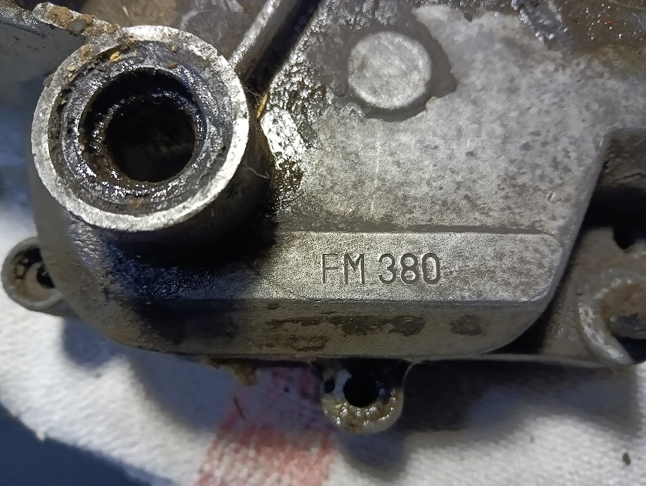

Naja wenn du die KW mit Gewicht und Getriebeteile (17er Vielzahn Getriebeausgang) nutzen willst, geht das nur im FM380 Gehäuse.
Bin jetzt nicht sicher (und zu faul zum Nachsehen :roll: ) ob die FM380 Kurbelwelle 76er/78er Durchmesser hat wie P6 oder größer wie K6.
Kurbelwellenlager ist wie K6.
Und ich habe bisher erst 2 x FM380 in den Fingern gehabt. OK lungere auch nicht wirklich in der Fantic Ecke rum :mrgreen:

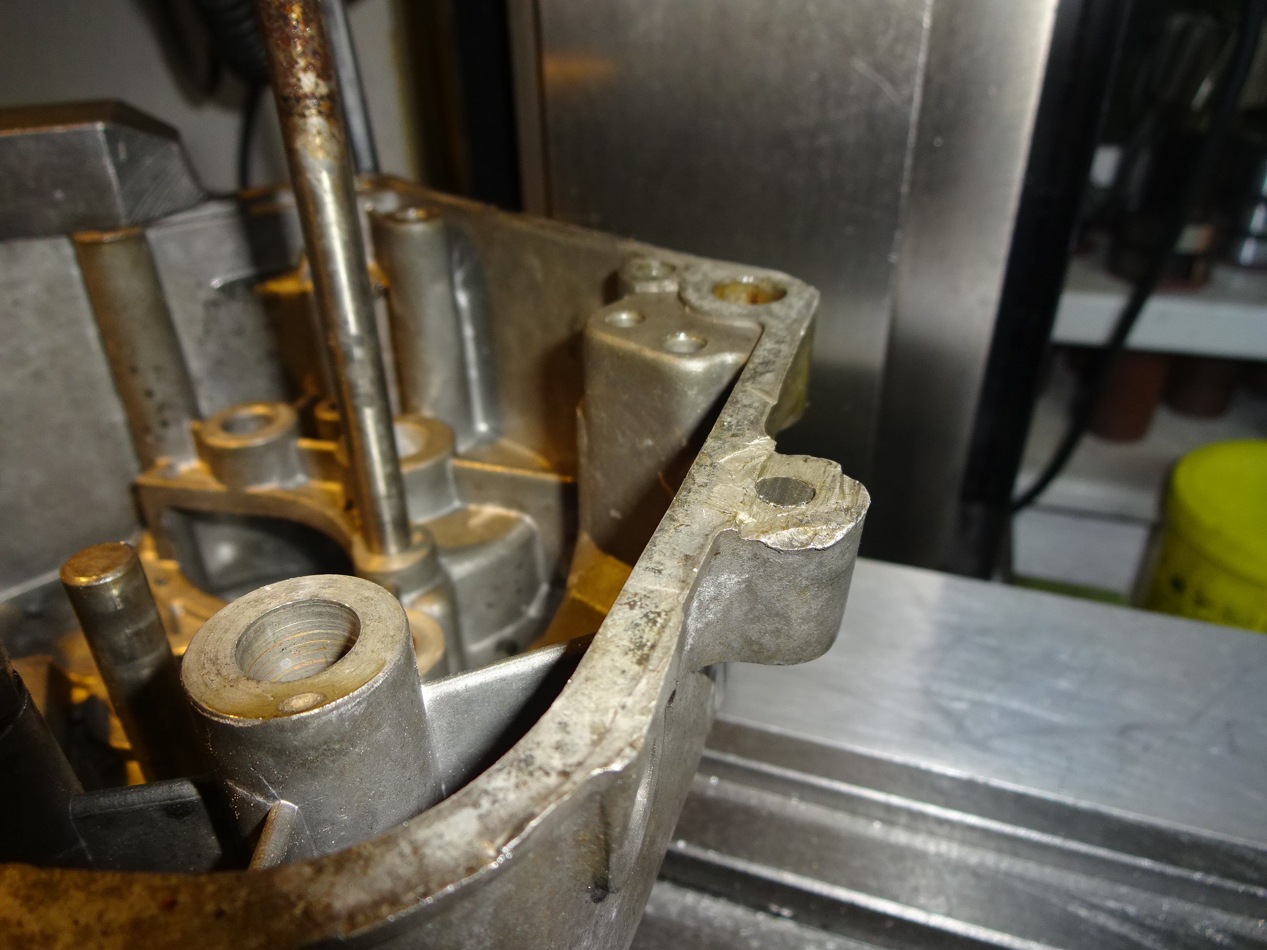

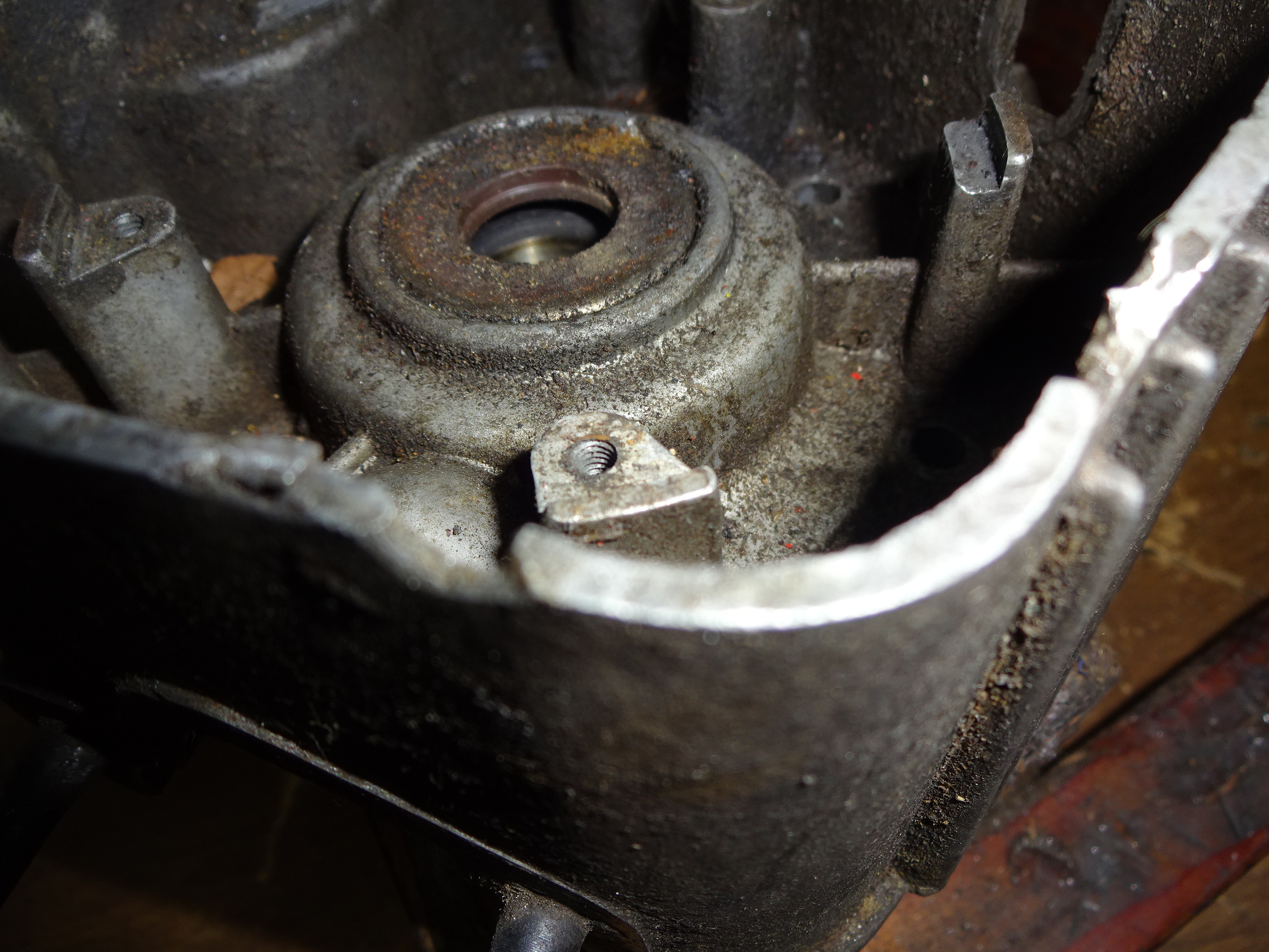

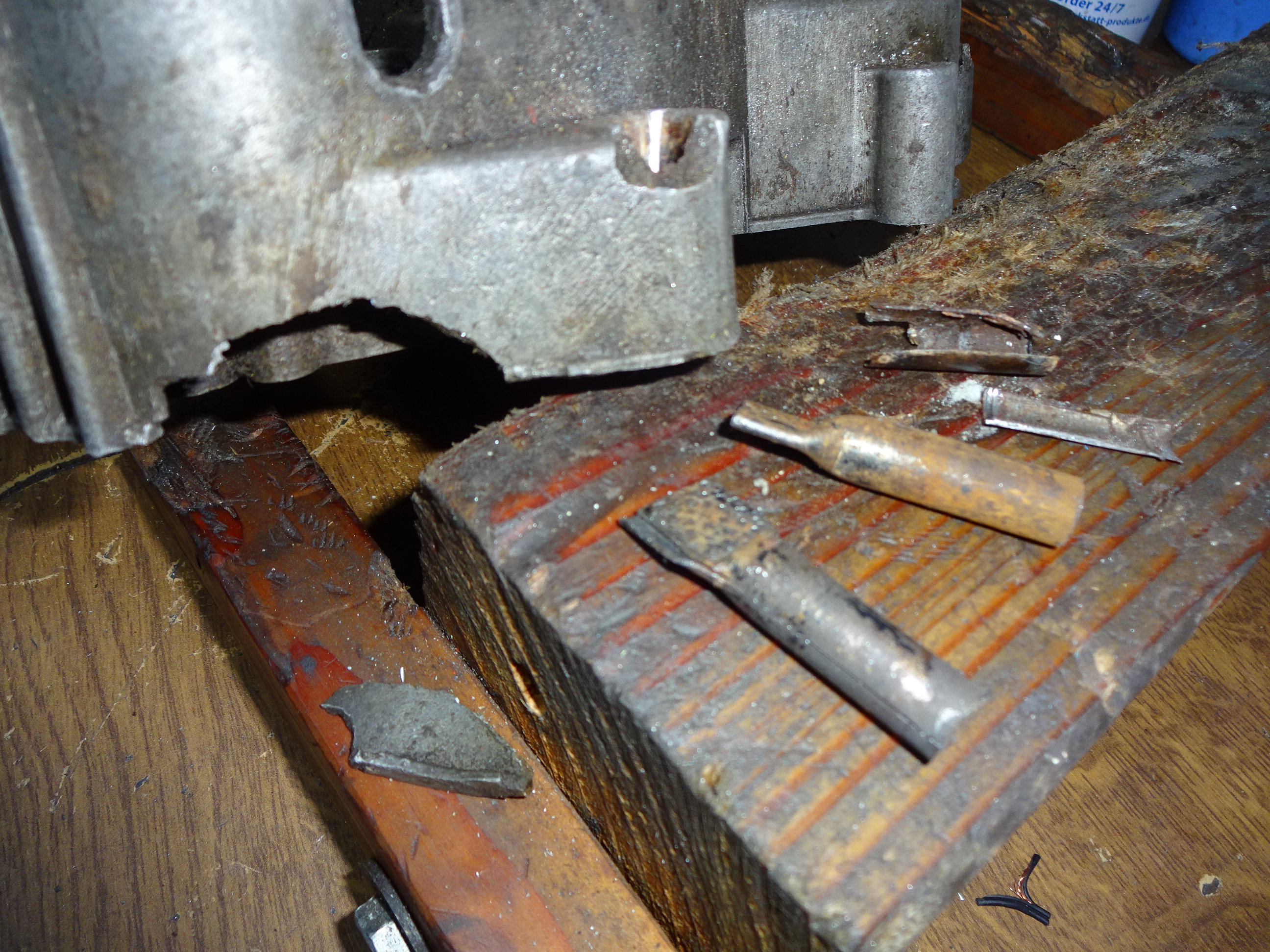

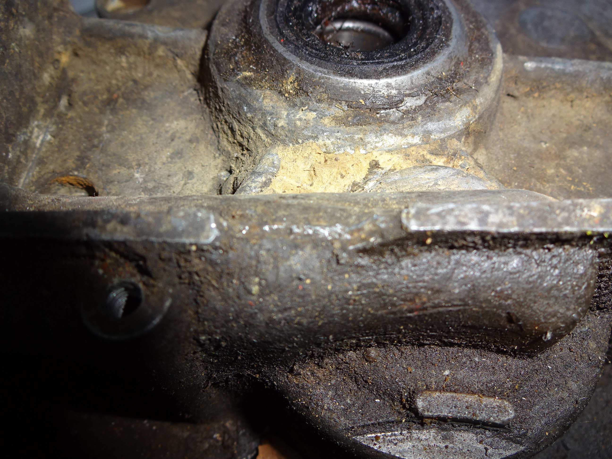

So das Gehäuse von Frank bedarf aber auch noch einiges an Zuwendung, hat doch ein wenig gelitten :roll:
DSC01993.jpeg [ 3.04 MiB | 9111-mal betrachtet ]
DSC01994.jpeg [ 2.05 MiB | 9111-mal betrachtet ]
DSC01995.jpeg [ 2.82 MiB | 9111-mal betrachtet ]
DSC01998.jpeg [ 2.41 MiB | 9111-mal betrachtet ]
DSC01997.jpeg [ 2.03 MiB | 9111-mal betrachtet ]
DSC01999.jpeg [ 2.12 MiB | 9111-mal betrachtet ]
Aber alles machbar

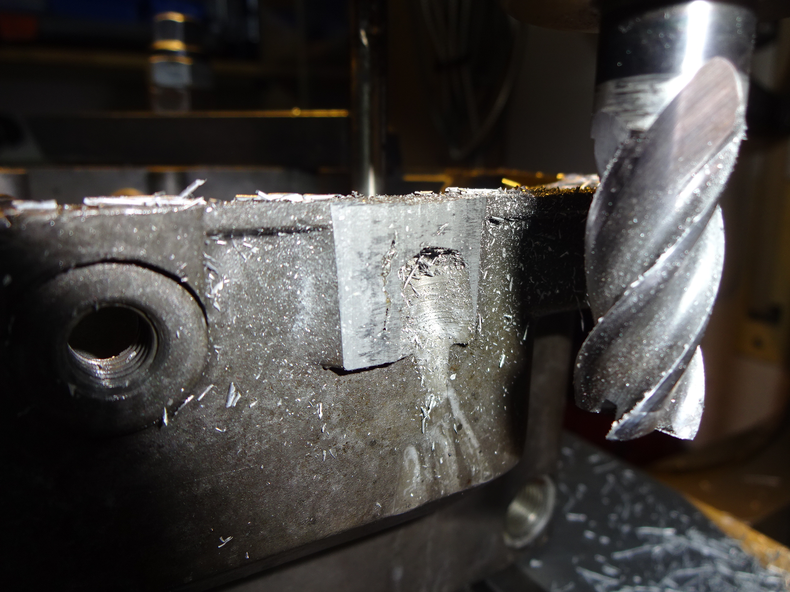

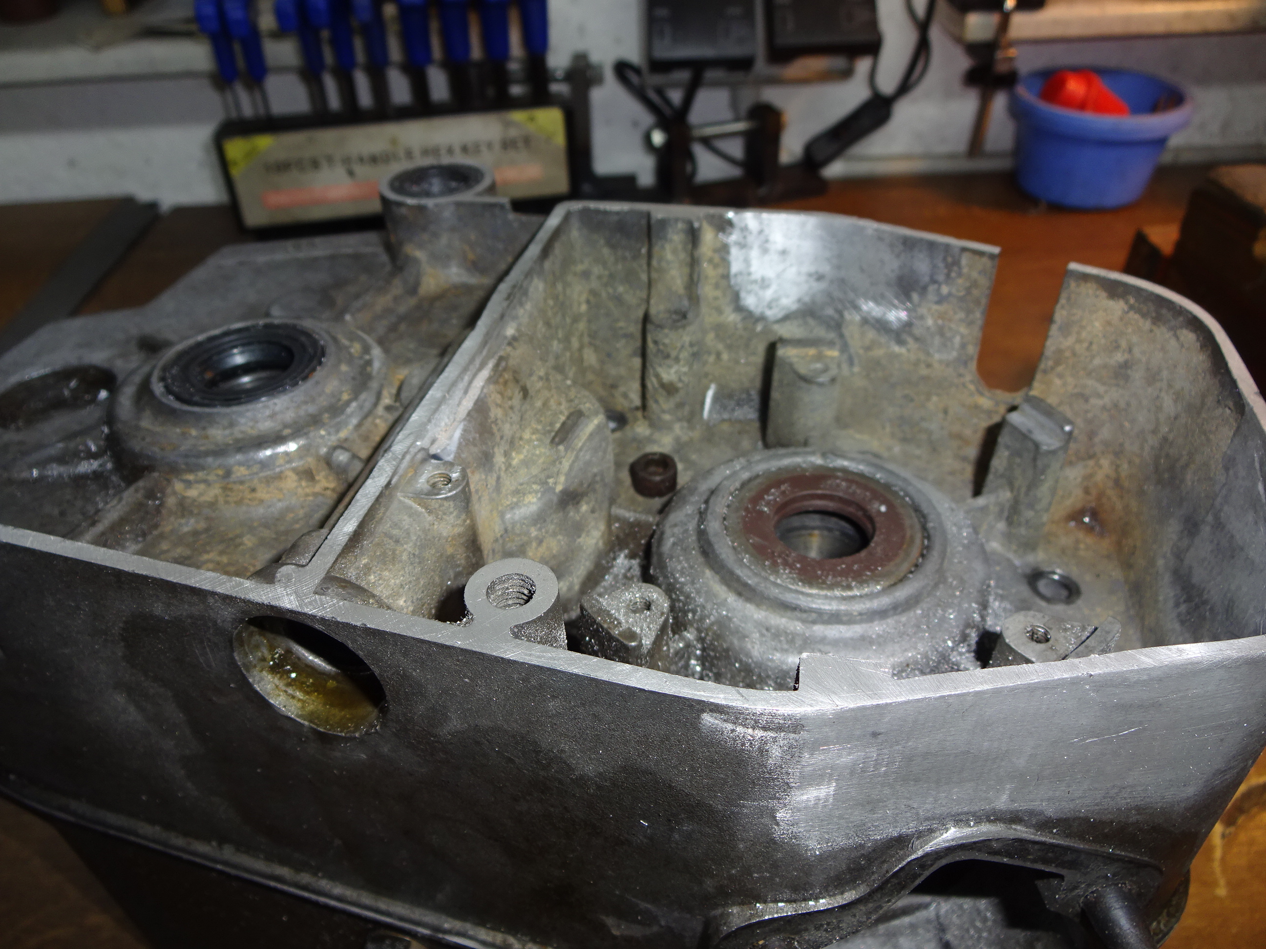

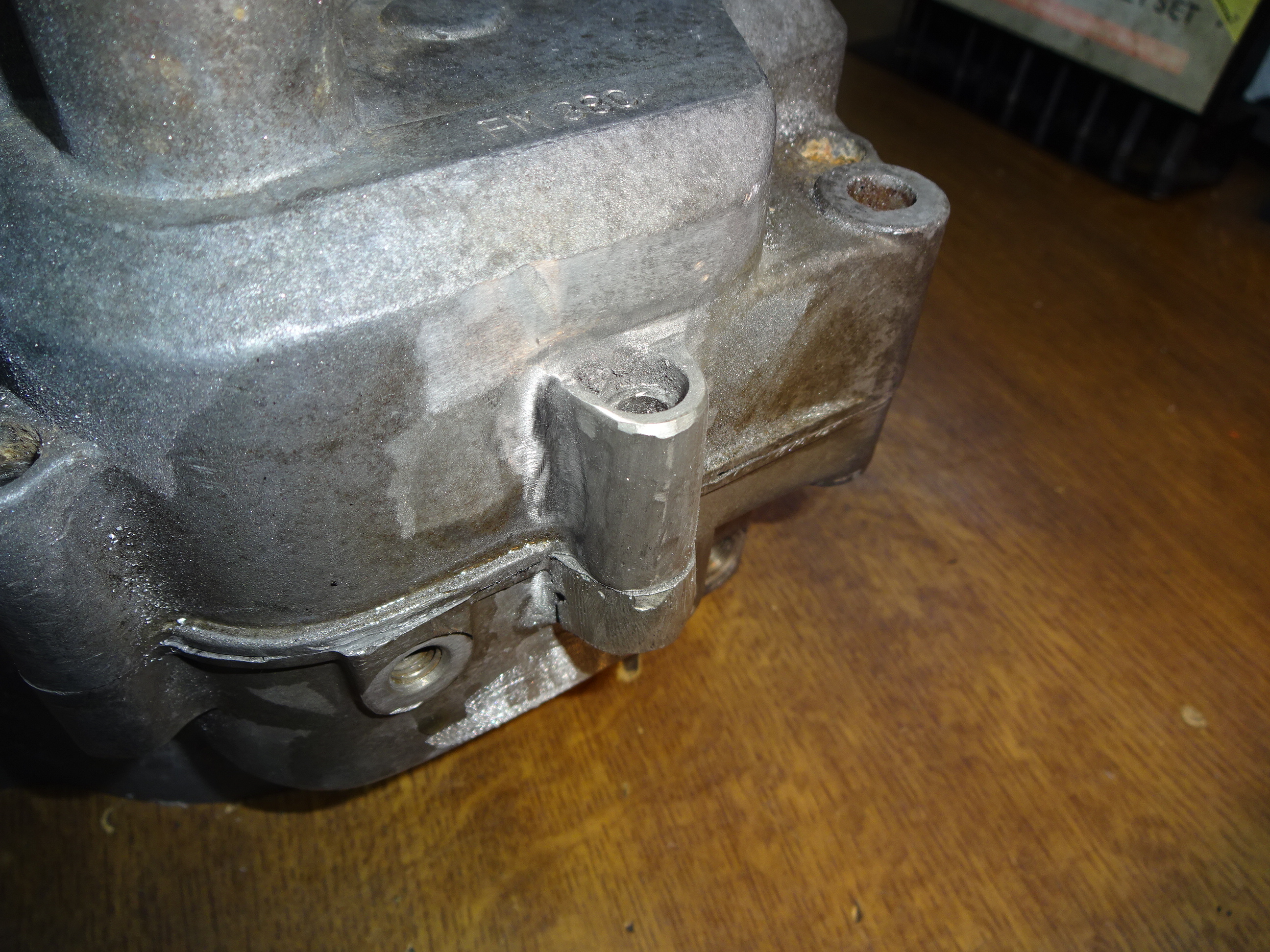

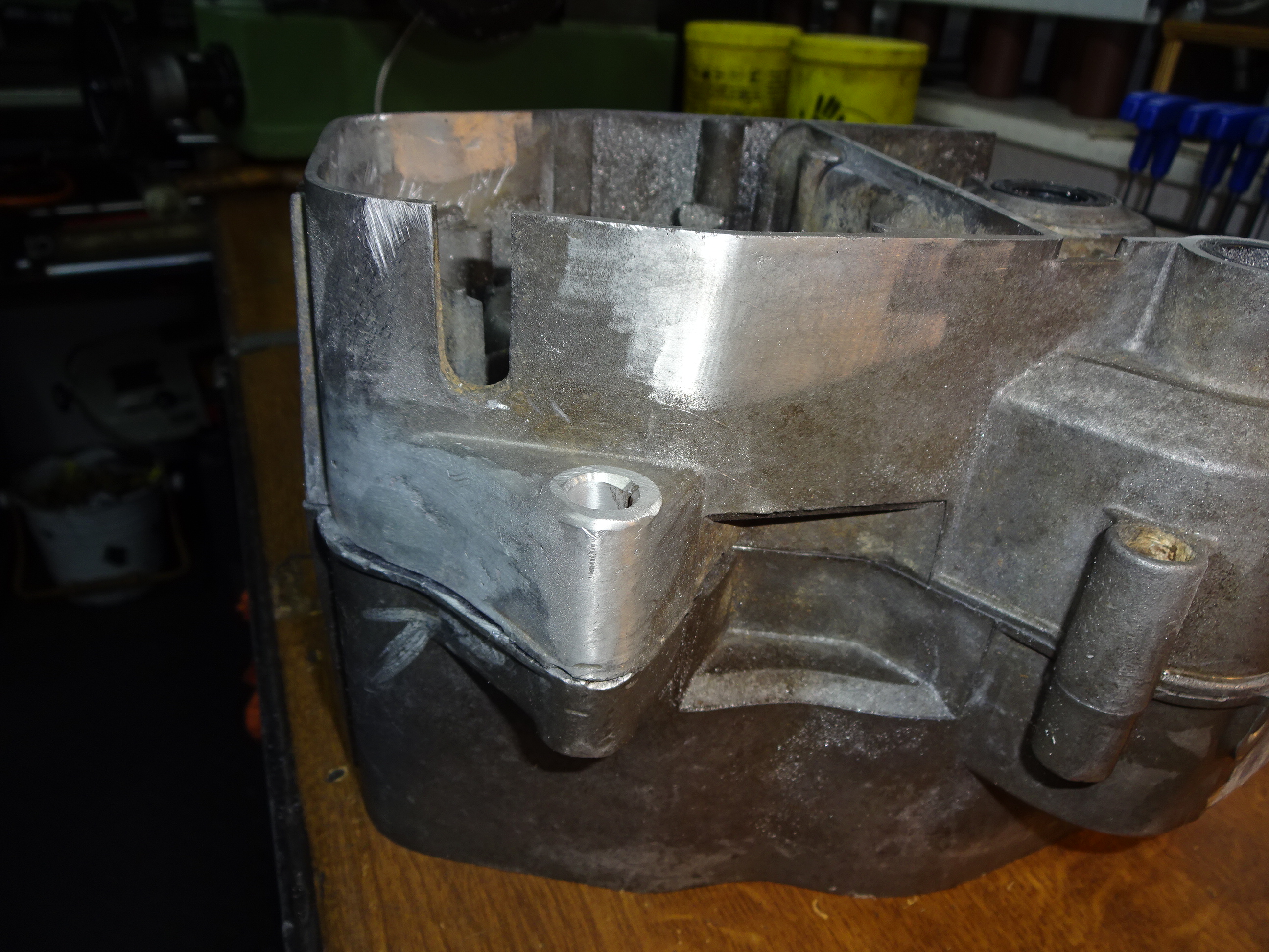

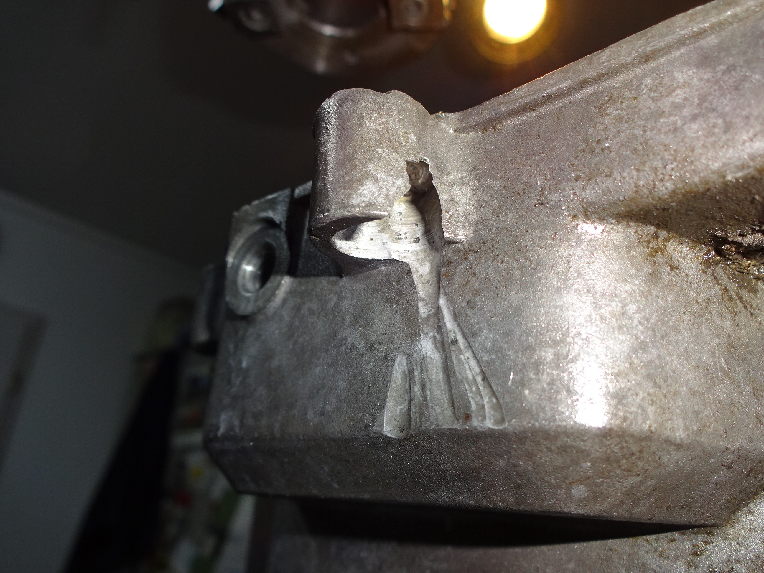

Erst mal alle Stellen geschweisst, dann gefräst, gedremelt, gefeilt und geschillfen
DSC02005.jpeg [ 2.41 MiB | 9111-mal betrachtet ]
DSC02006.jpeg [ 2.13 MiB | 9111-mal betrachtet ]
DSC02007.jpeg [ 2.18 MiB | 9111-mal betrachtet ]
DSC02008.jpeg [ 2.55 MiB | 9111-mal betrachtet ]
Jetzt muss alles gestrahlt werden.

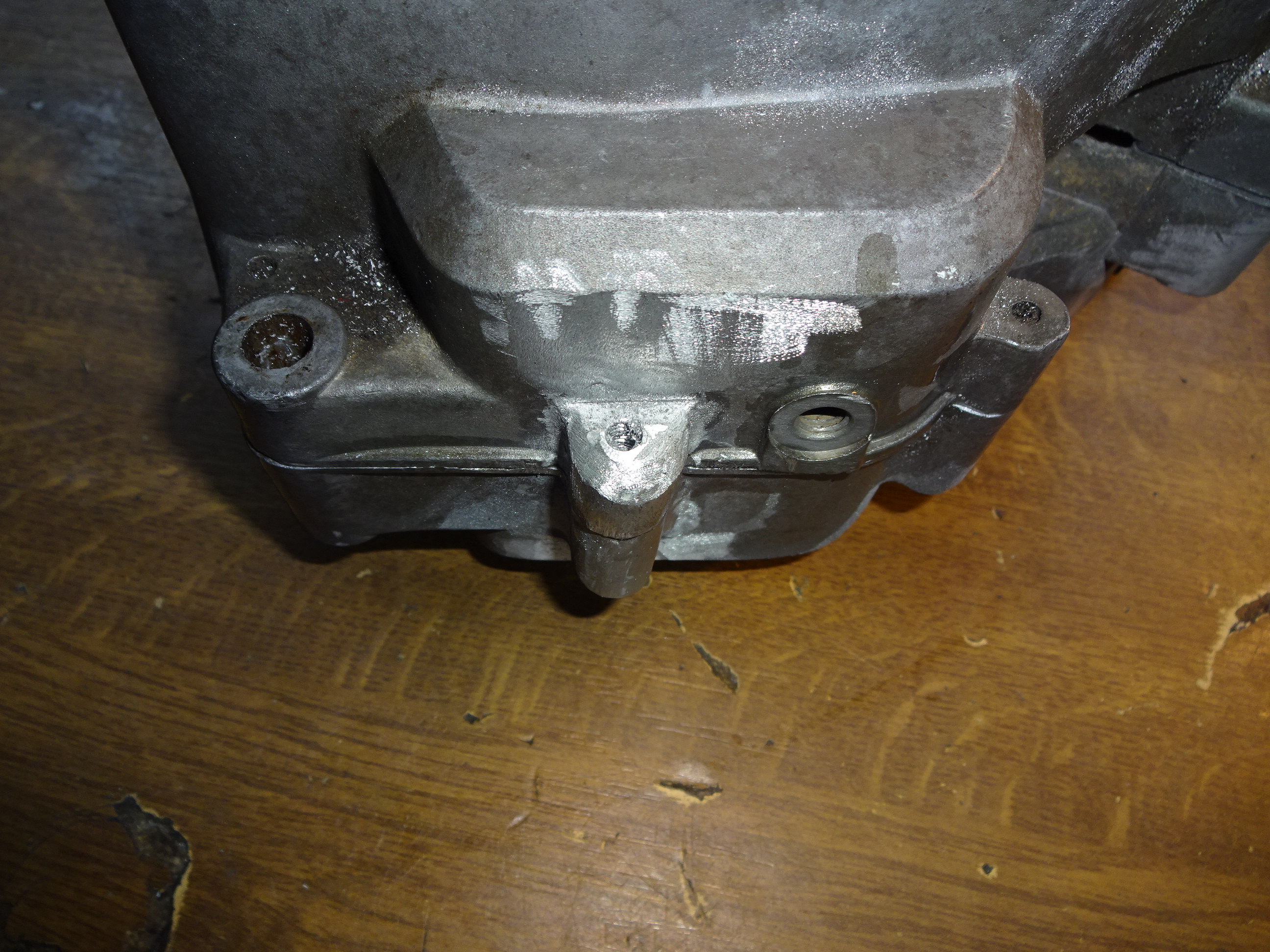

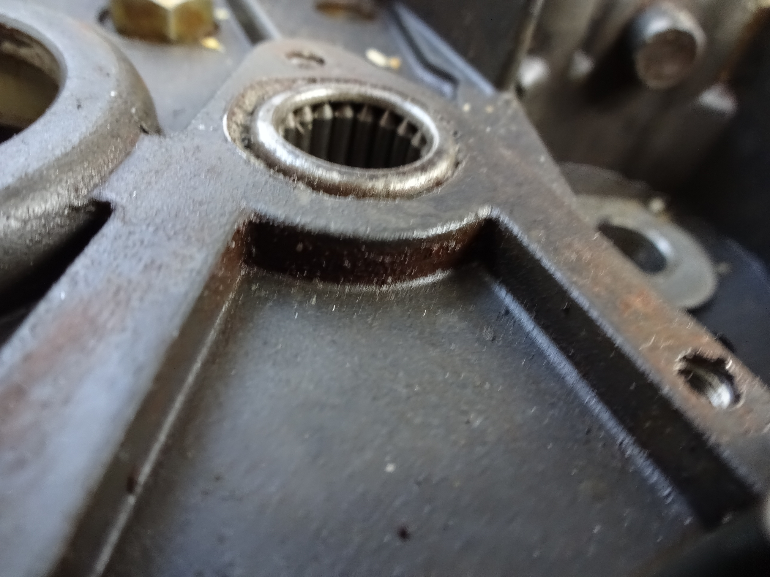

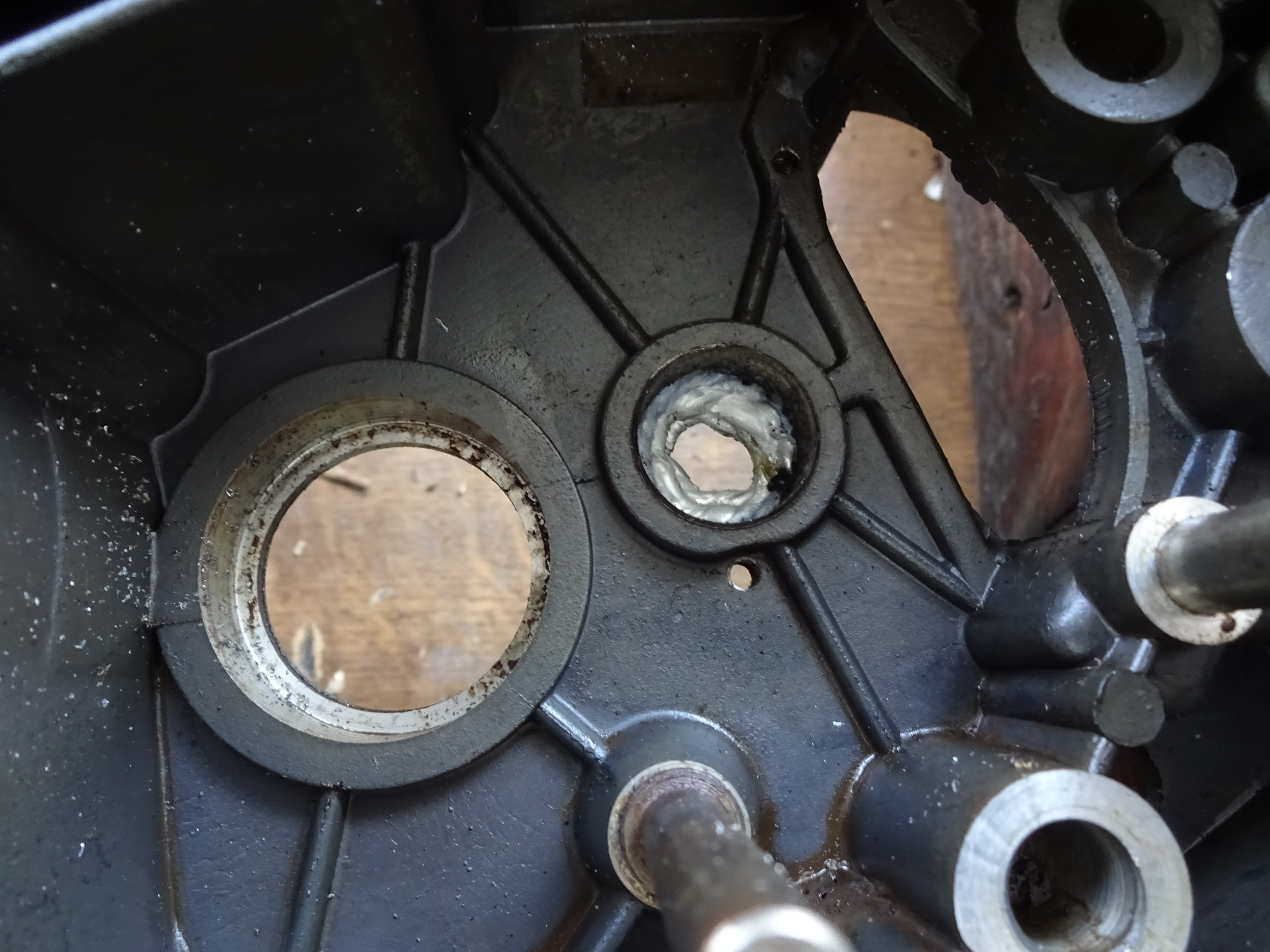

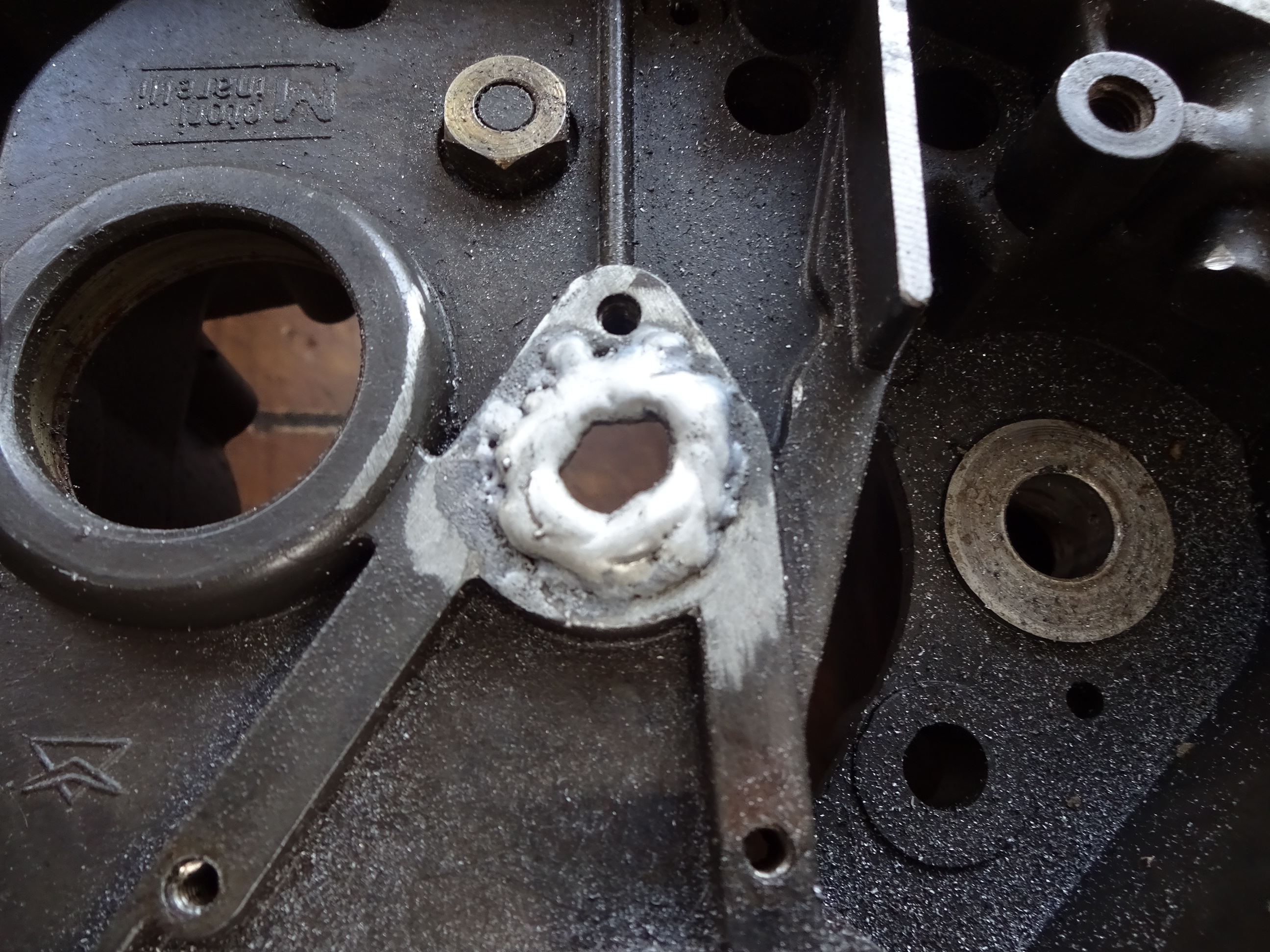

So hatte es hier im Beitrag ja schon mal von dem Corsa Corta Gehäuse nit zerstörtem Nadellagersitz
DSC01221.jpeg [ 1.59 MiB | 7312-mal betrachtet ]
Das hatte ich vor längerem bereits geschweisst
DSC02067.jpeg [ 2.23 MiB | 7312-mal betrachtet ]
DSC02068.jpeg [ 1.72 MiB | 7312-mal betrachtet ]

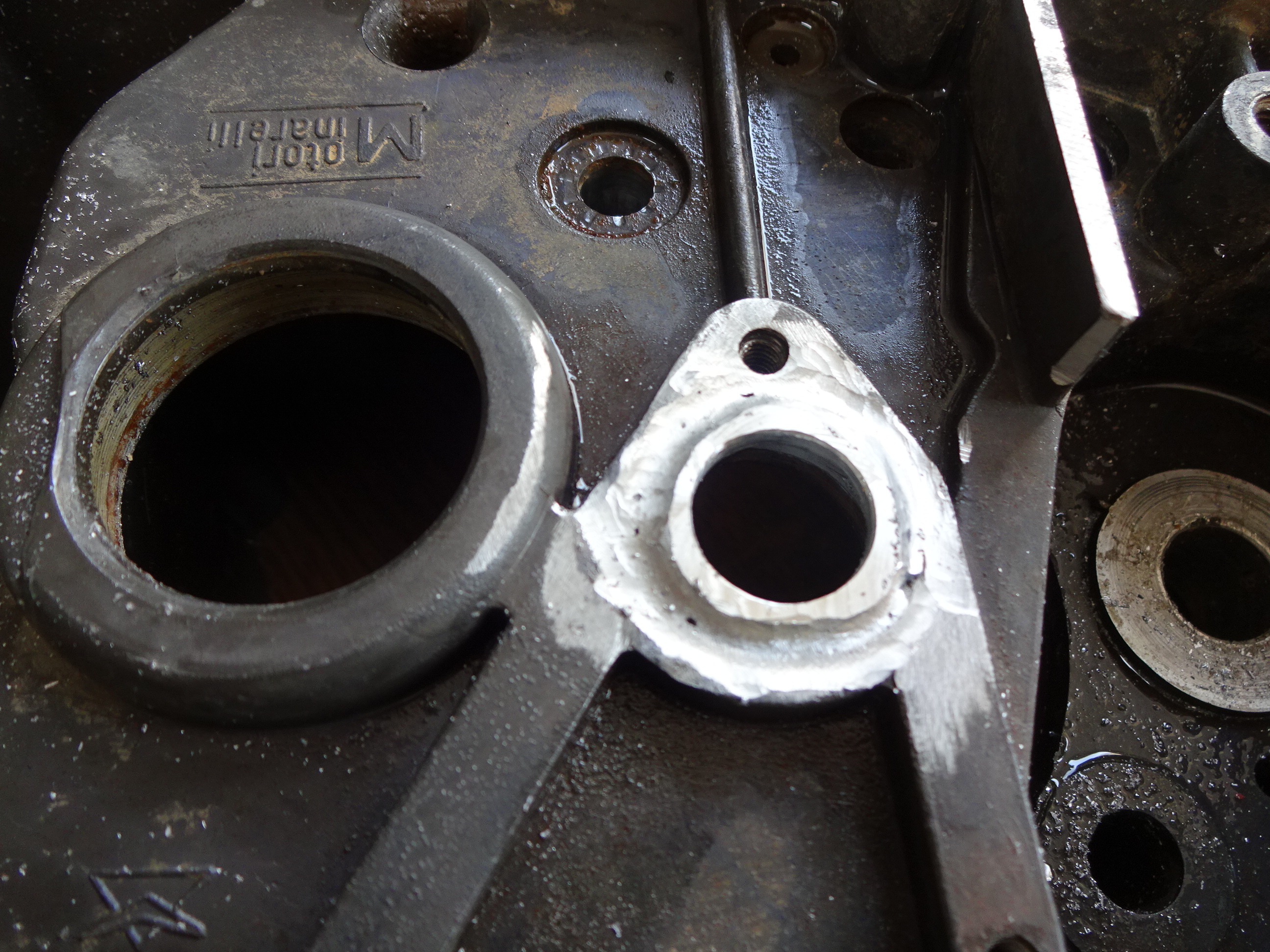

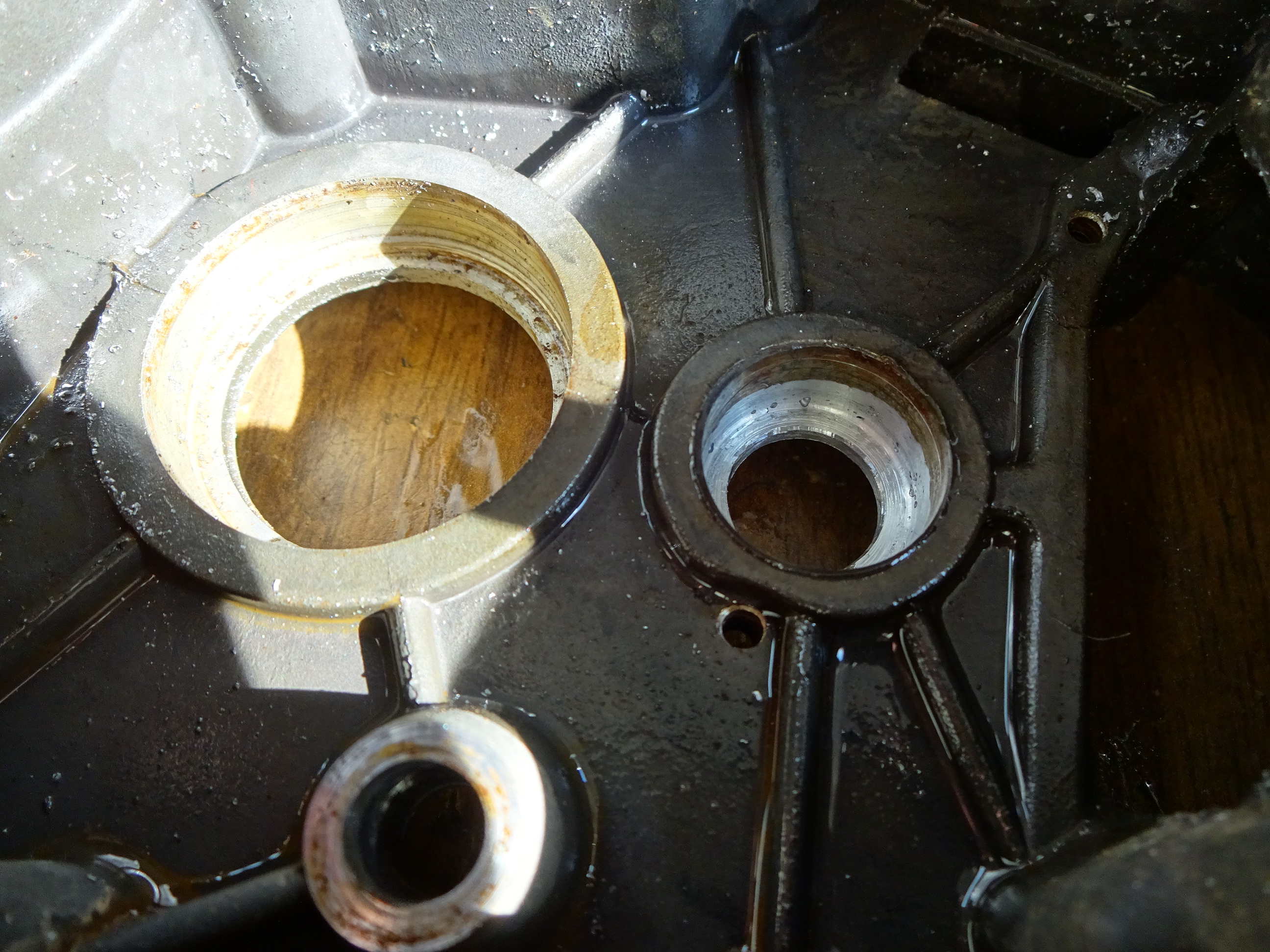

Jetzt ging es ans ausspindeln
DSC02069.jpeg [ 2.4 MiB | 7312-mal betrachtet ]
DSC02070.jpeg [ 2.3 MiB | 7312-mal betrachtet ]
Will mal schauen, aus dem Gehäuse könnte ich nen schönen 80ccm Motor bauen mit Vollwangenkurbelwelle, 16/61 Primär und ner RV6 Getriebeausgangswelle.
Man wird sehen

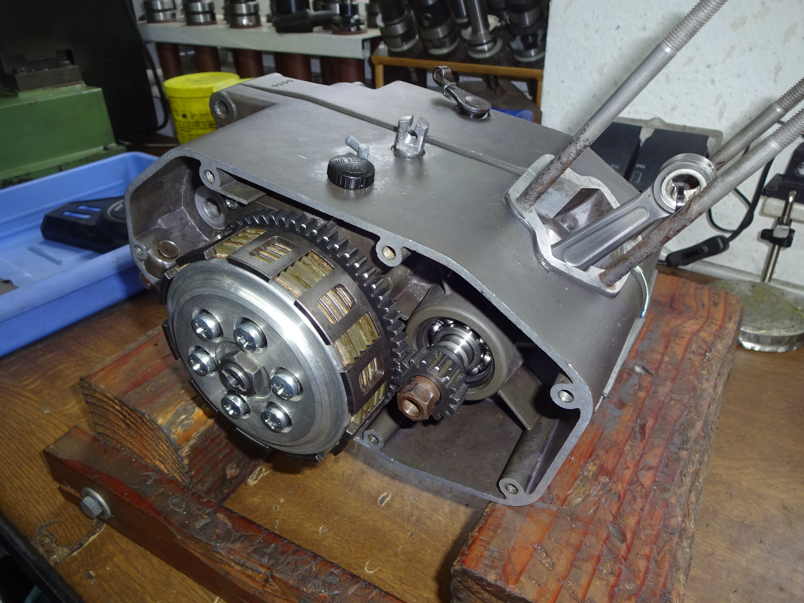

So das Corsa Corta Gehäuse ist jetzt mit Innereien versehen und kommt noch mit NOS Kupplungsdeckel (30 Euro Novegro) erst mal in den Schrank.
DSC02075.jpeg [ 2.52 MiB | 5584-mal betrachtet ]
Werde da wohl nen Standard 80er Zylinder drauf setzen, den ich selber die Steuerzeiten von nem MCS verpasse. Hab jetzt so nen Zahnarztfräser inkl. Winkelstück und warte nur noch auf die Fräser.
