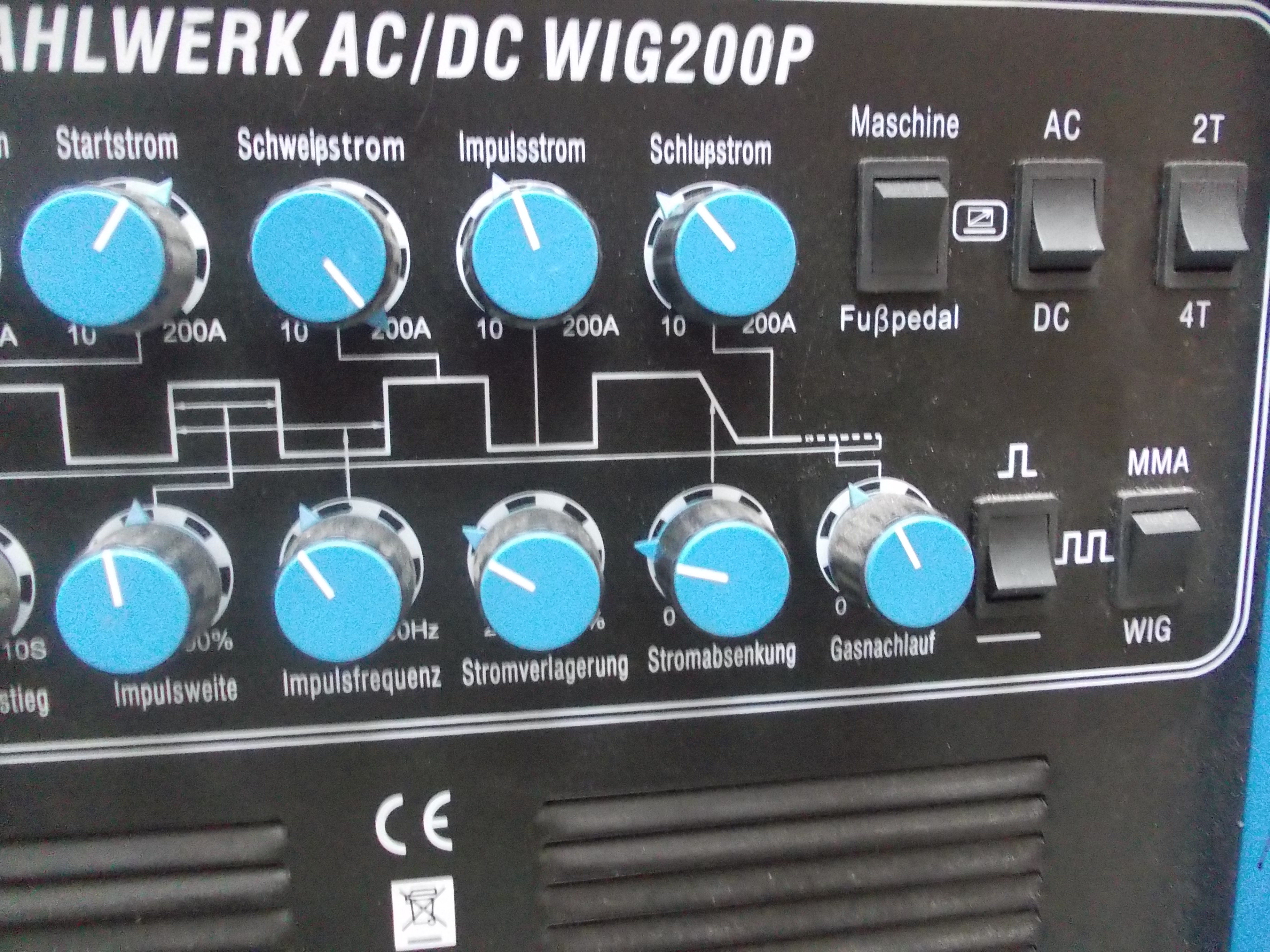

von welcher Firma ist eigentlich dein Schweißgerät?
Ist ein mittlerweile über 10 Jahre altes von Stahlwerk.
DSCN5166.jpeg [ 2.2 MiB | 7047-mal betrachtet ]
Hat AC/DC und Plus Funktion, welche ganz toll bei dünnen Blechen (Stahl und Alu) ist.

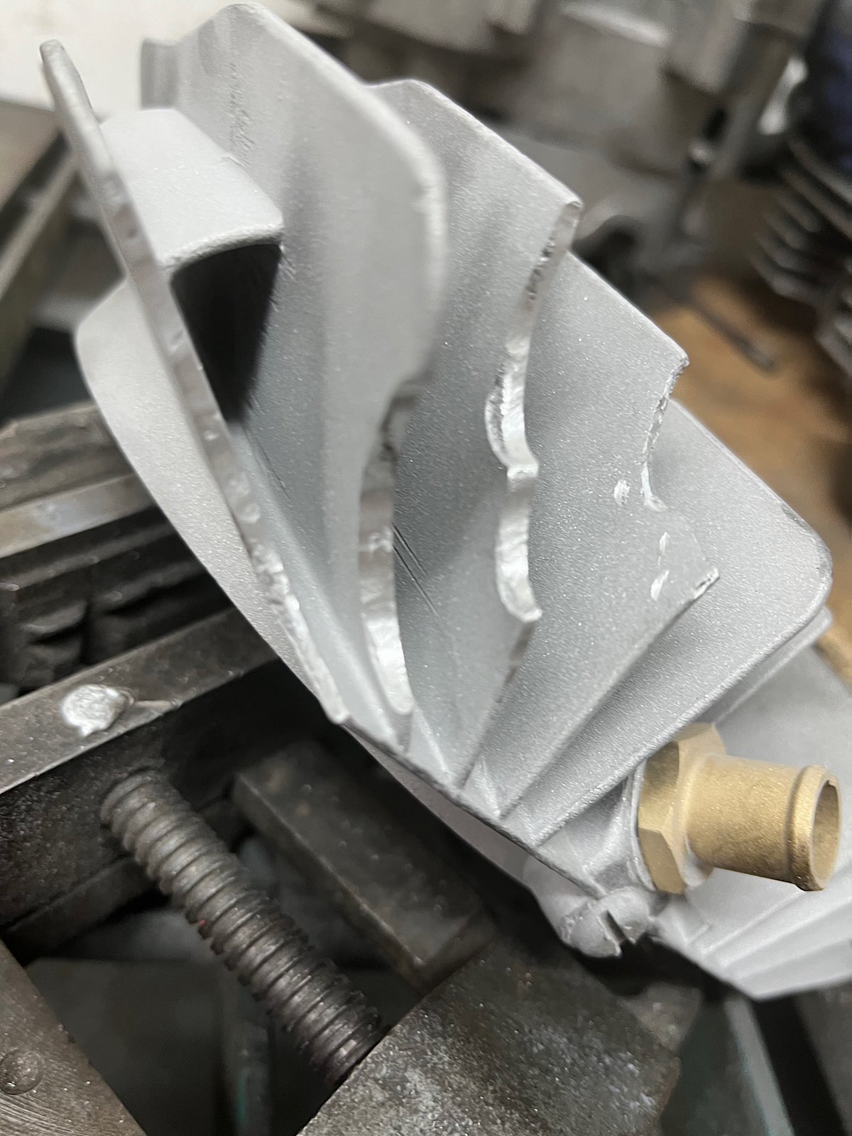

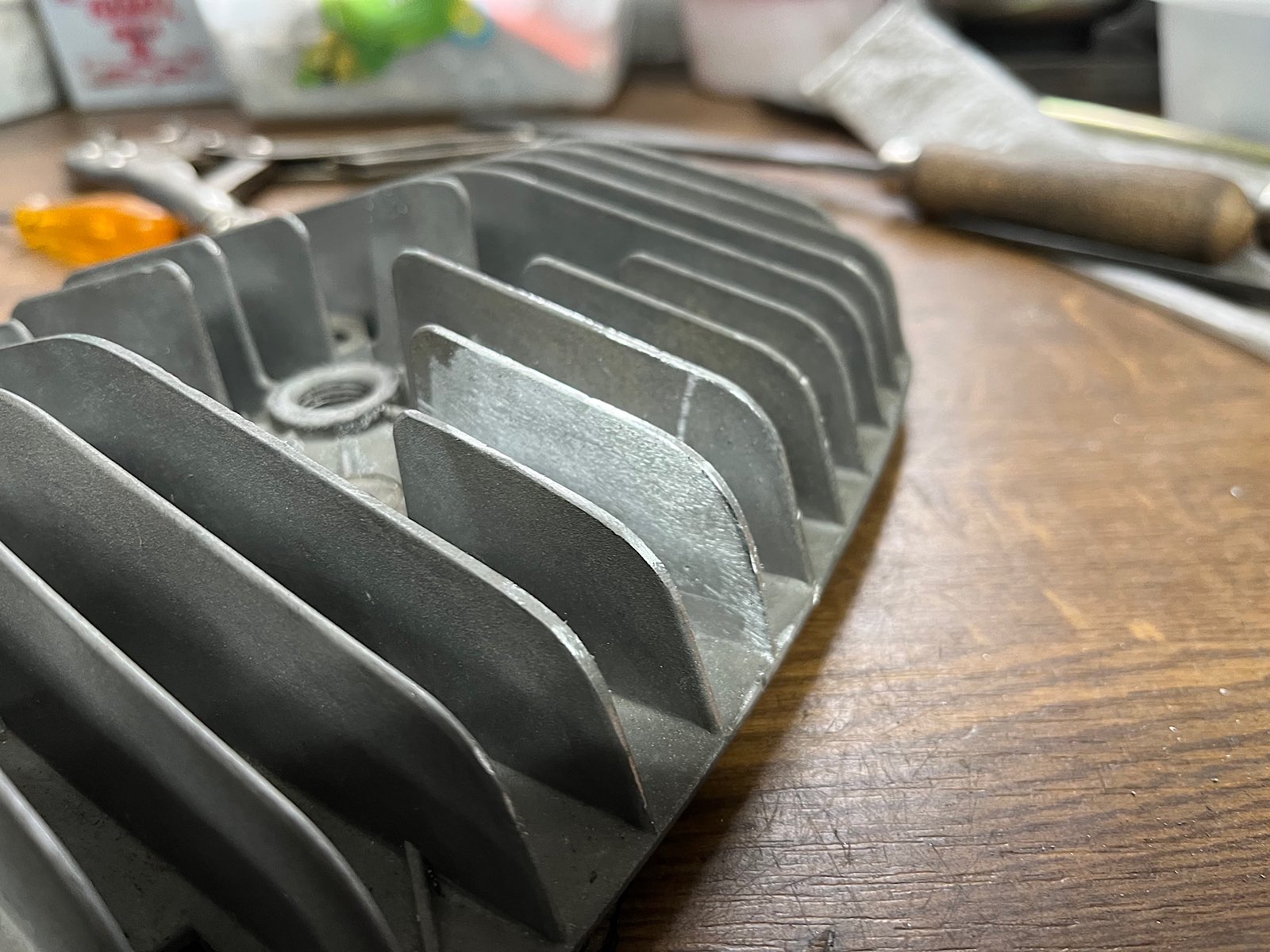

So neben Gehäusen kann man auch Zylinderköpfe schweissen :D
Hatte in Novegro einen nagelneuen Polini 6000 Zylinderkopf mit ner abgebrochenen Kühlrippe für kleines Geld bekommen können.
Im Zuge anderer Schweissarbeiten die abgebrochene Stelle aufgeschweisst.
IMG_2025-12-06-124130.jpeg [ 420.11 KiB | 3658-mal betrachtet ]
Erst auf der Fräse dann gefeilt und gedremelt. So wird der jetzt gestrahlt und dann weggelegt

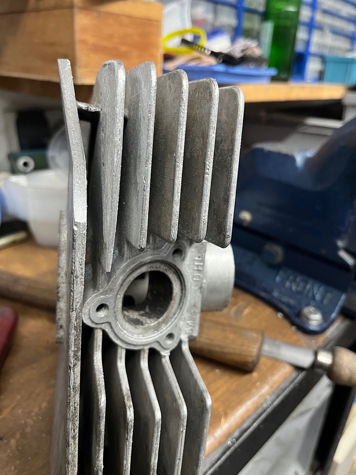

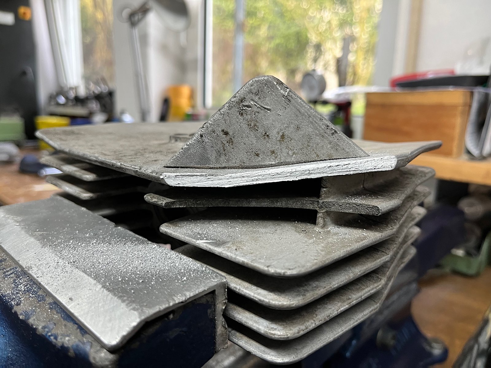

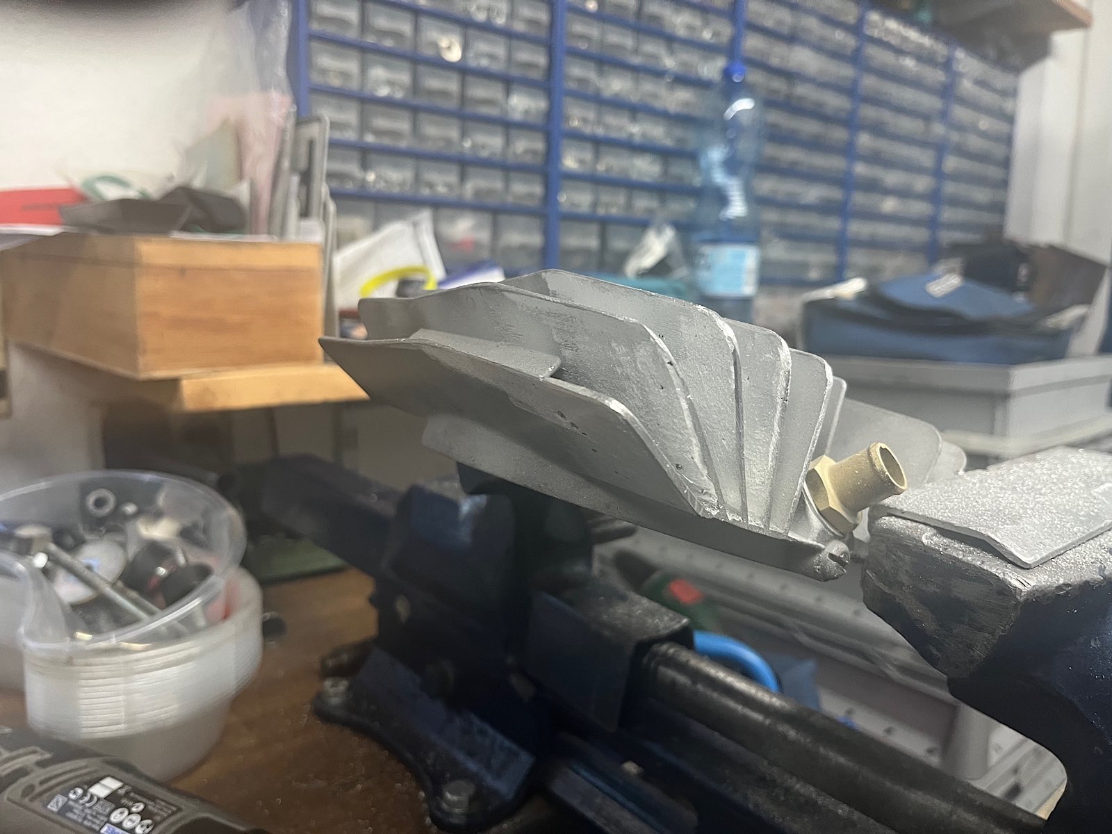

Manchmal denkt man: „Hm ob sich da noch was machen lässt?“
So ging es mit mit diesem 80er Zylinder wo eine Kühlrippe fehlte.
IMG_2026-01-06-181821.jpeg [ 438.24 KiB | 851-mal betrachtet ]
Nur so komme ich da ja gar nicht hin zum Schweissen….also gleich mal die darüber liegende auch noch weggesägt :o
IMG_1857.jpeg [ 430.85 KiB | 851-mal betrachtet ]

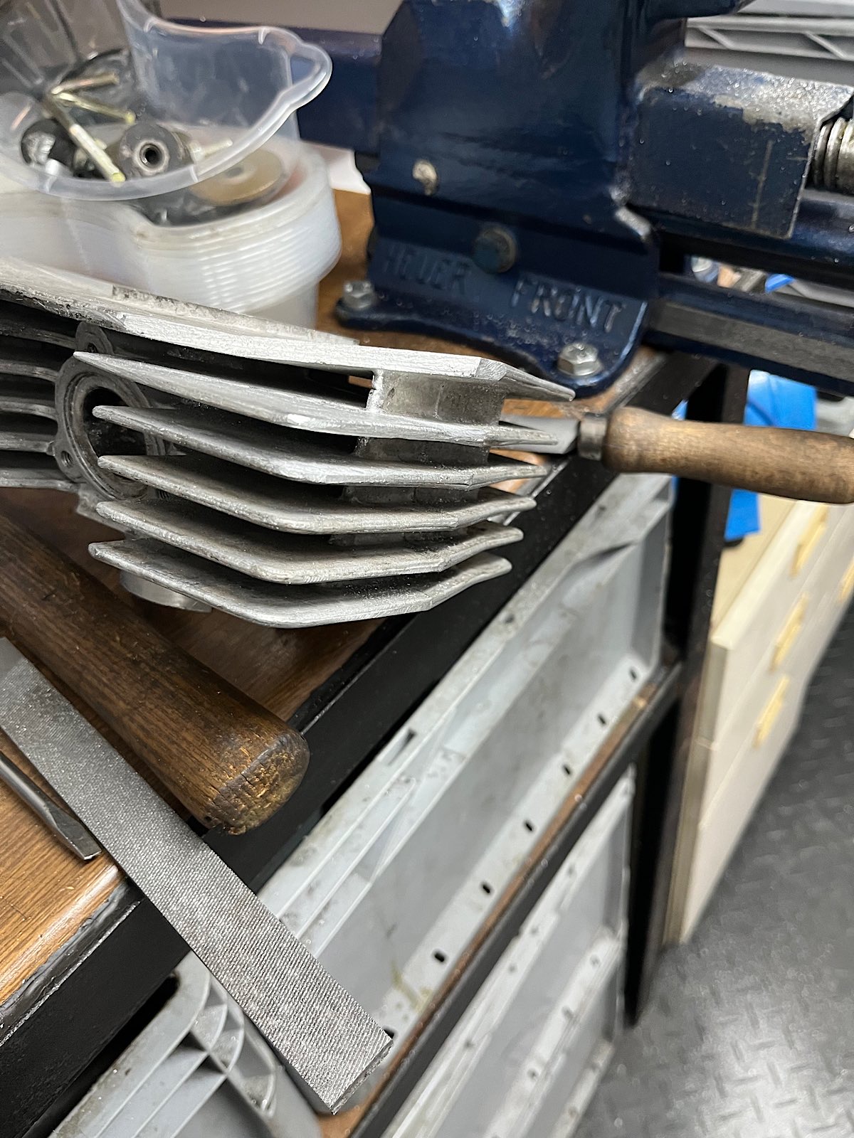

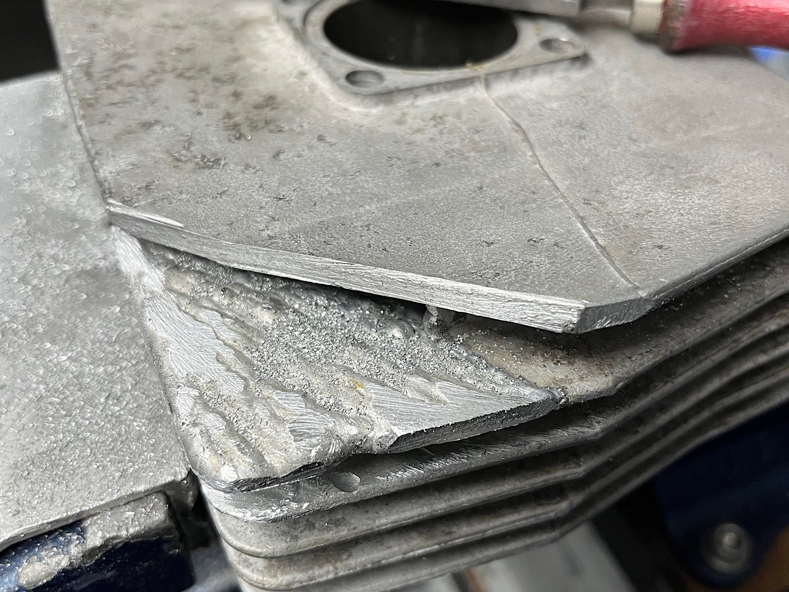

Im Zuge von anderen Schweissarbeiten auch mal die Rippe peu a peu aufgebaut aus dem Nichts.
IMG_1858.jpeg [ 534.85 KiB | 851-mal betrachtet ]

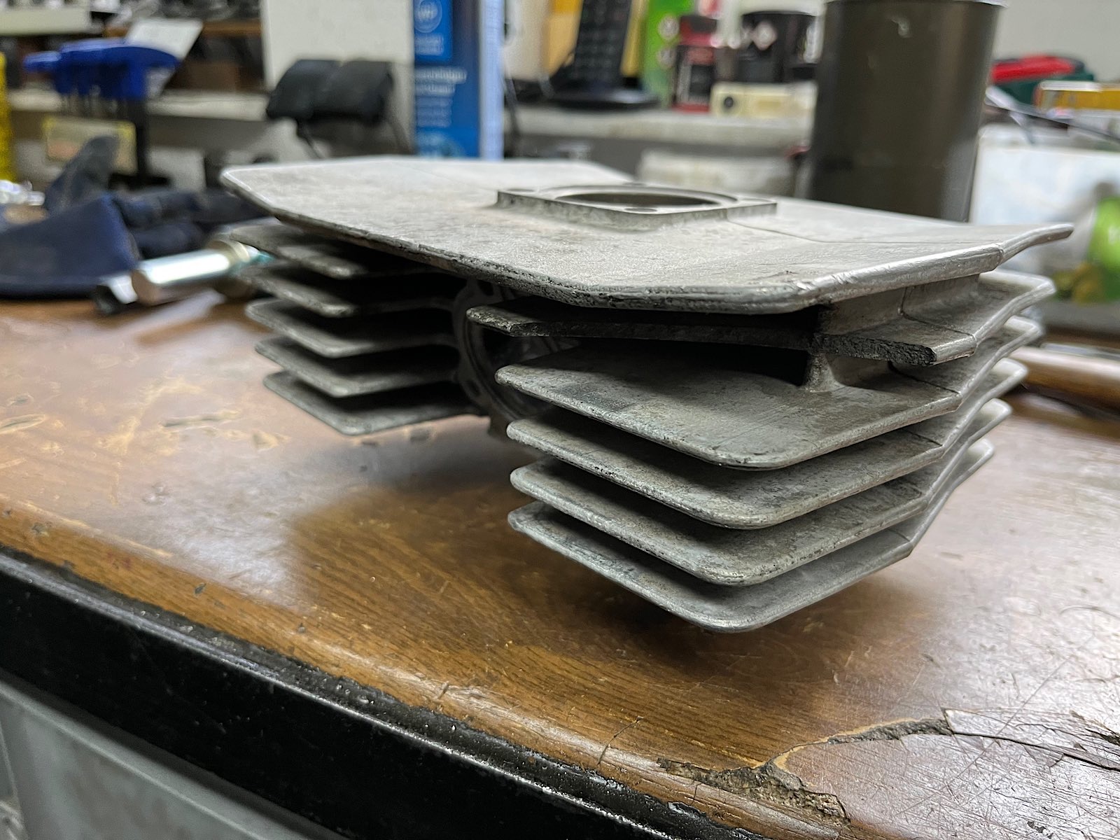

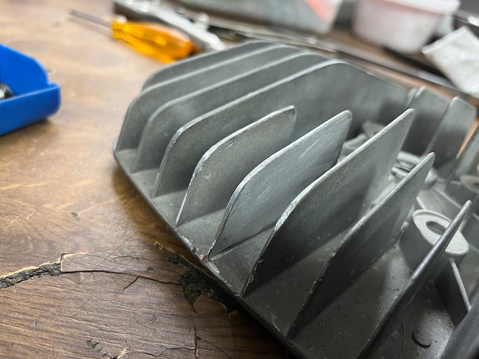

Dann hieß es feilen, feilen und noch mal feilen :roll:
IMG_1860.jpeg [ 574.02 KiB | 851-mal betrachtet ]
Ne gute Stunde später sieht das Ganze, gar nicht mal so schlecht aus.
IMG_1861.jpeg [ 408.13 KiB | 851-mal betrachtet ]
IMG_1862.jpeg [ 455.47 KiB | 851-mal betrachtet ]
Jetzt muss wieder die abgesägte obere Rippe angeschweisst werden. Mal sehen wann :?

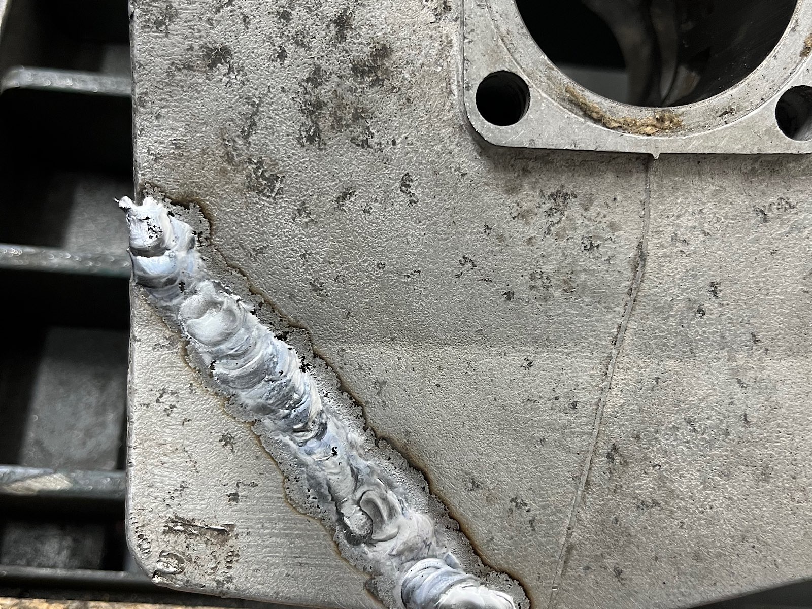

Hallo Kalle, wie schweisst du die letzte Rippe an ?
Da kommst ja auch nur von einer Seite dran.
Nur von oben und dann geht die Naht komplett durch ?
Oder trägst du da auch "nur" auf ?
Da hast aber was dazwischen liegen für den Abstand, denke ich, oder ?
BeitragVerfasst: 7. Jan 2026 13:54
Beiträge: 6445

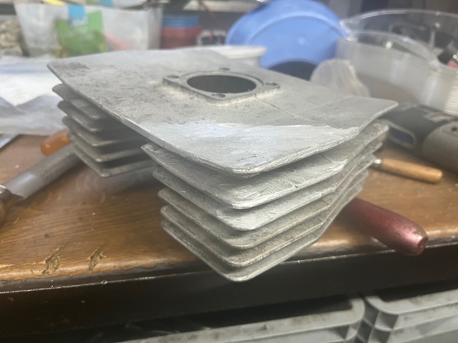

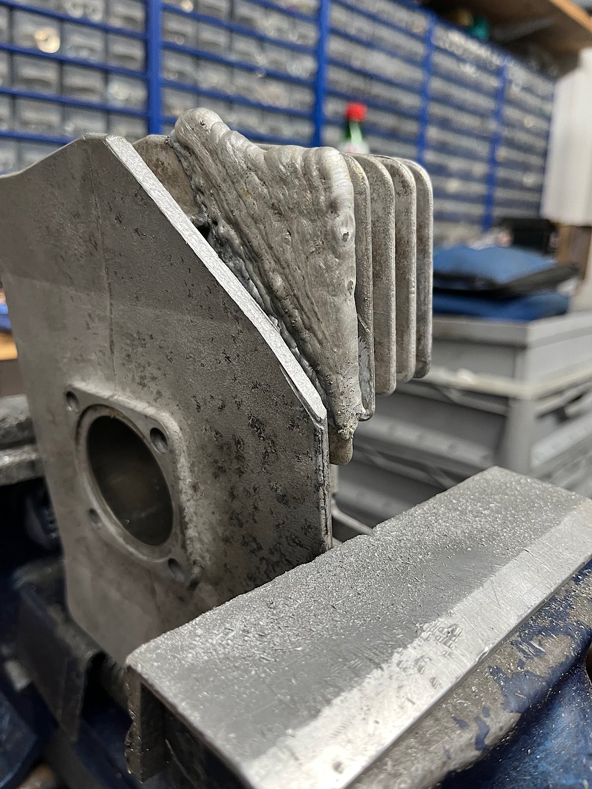

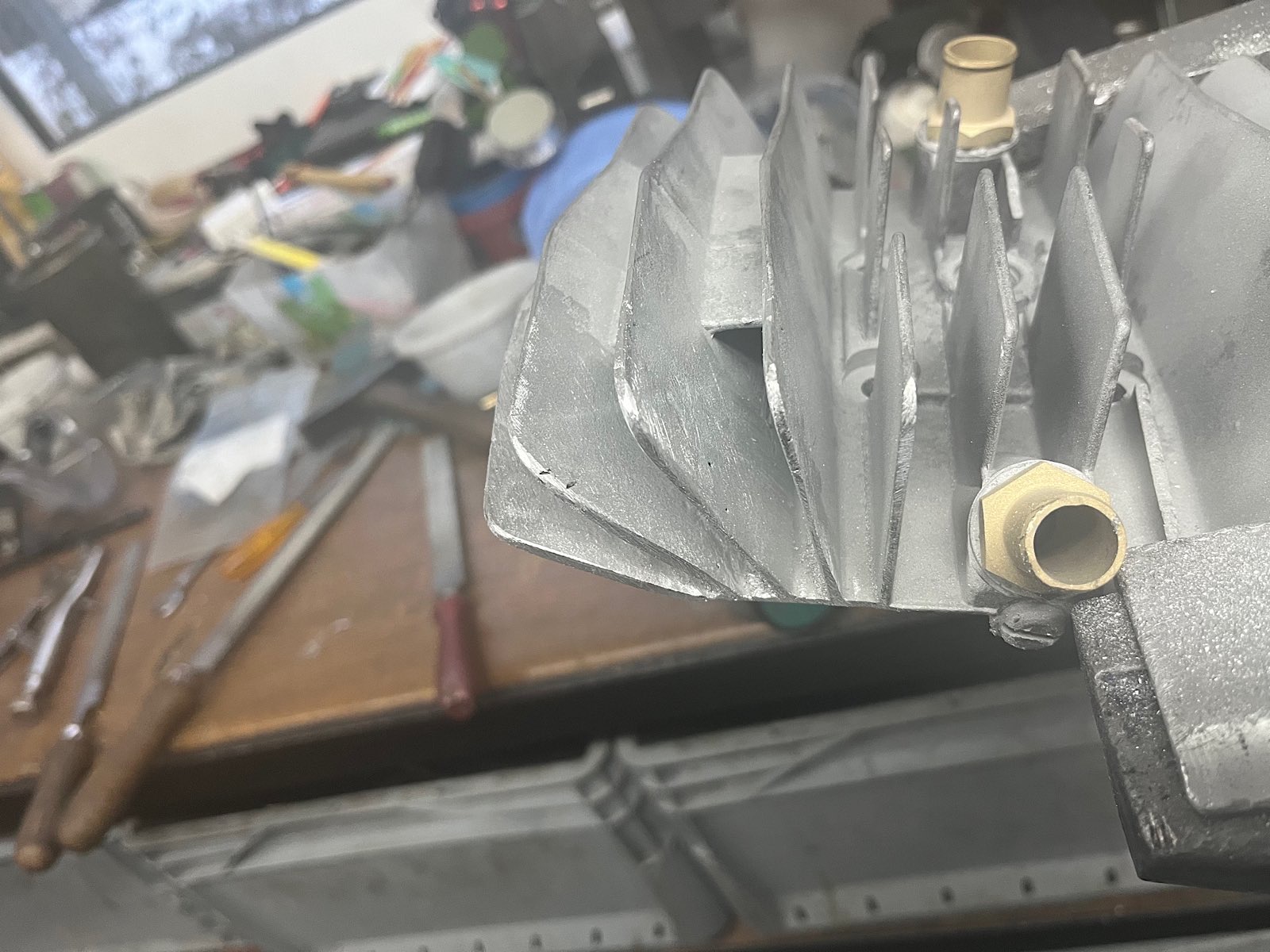

Hab alles für ne schöne V-Naht vorbereitet und einfach mit ner Gripzange fixiert.
Ging dann problemlos zu heften.
IMG_2026-01-07-124810.jpeg [ 630.33 KiB | 762-mal betrachtet ]

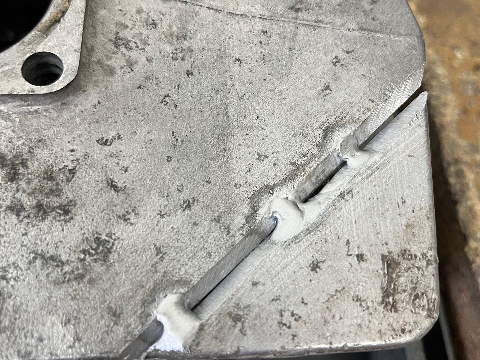

Hatte aber nur 2,4er Nadel und trotz fast maximalem Strom (bei mehr geht mir die Nadel sofort hopps) hab ich keine saubere Wurzelnaht.
IMG_1865.jpeg [ 801.09 KiB | 762-mal betrachtet ]
Die Kanten, da komm ich ja noch ein wenig um die Ecke. Funktional geht das, könnte man so lassen.
Aber evtl. Flexe ich eine Hälfte noch mal auf und versuche ne gute Wurzelnaht zu legen und dann ne Deckschicht drauf.
Wie immer alles Experimente, ich kann nur dazu lernen 8-)

ein paar Anmerkungen von mir, grundsätzlich wäre ich genauso vorgegangen wie du, allerdings hätte ich bei der unteren Rippe einfach ein zurecht geschnittenes Alublech angeschweißt, feilen musstest du ja eh.
Und zur Wurzel, wenn du ohne Formatieren eine halbwegs vernünftige Wurzel hinbekommen willst, empfiehlt es sich die beiden zu verschweißenden Teile nicht auf Stoß zusammen zu legen, sondern einen kleinen Spalt zu lassen.
Es reicht hier 1mm, kann man mit einem dünnen Blech einstellen.

Du siehst ja auf dem Bild hatte ich etwas Spalt. Aber bei dickem Alumaterial muss ich halt noch üben :roll:
Aber jetzt nur noch die Ecken und 2-3cm auf der Unterseite (wo ich hinkam) geschweisst und versäubert. So bleibt das erstmal und wird nur noch gestrahlt

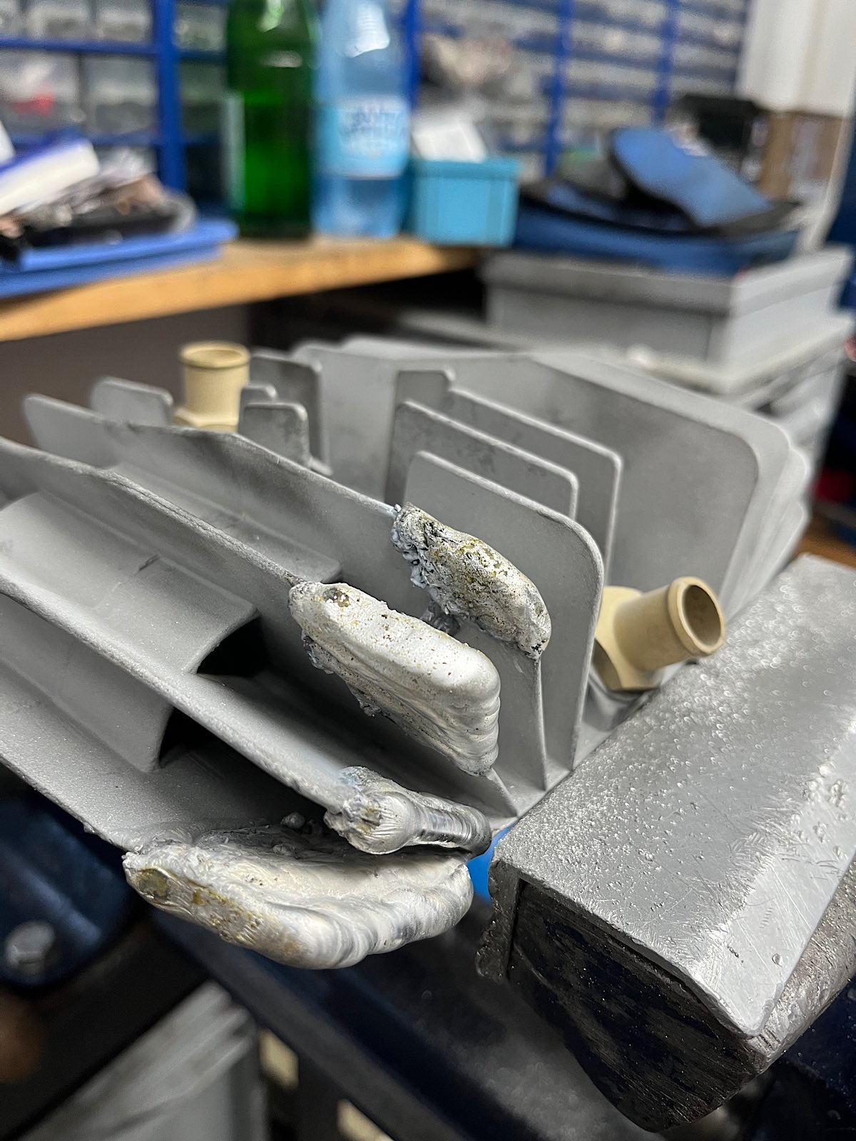

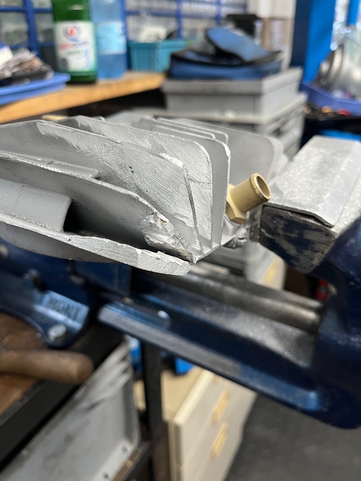

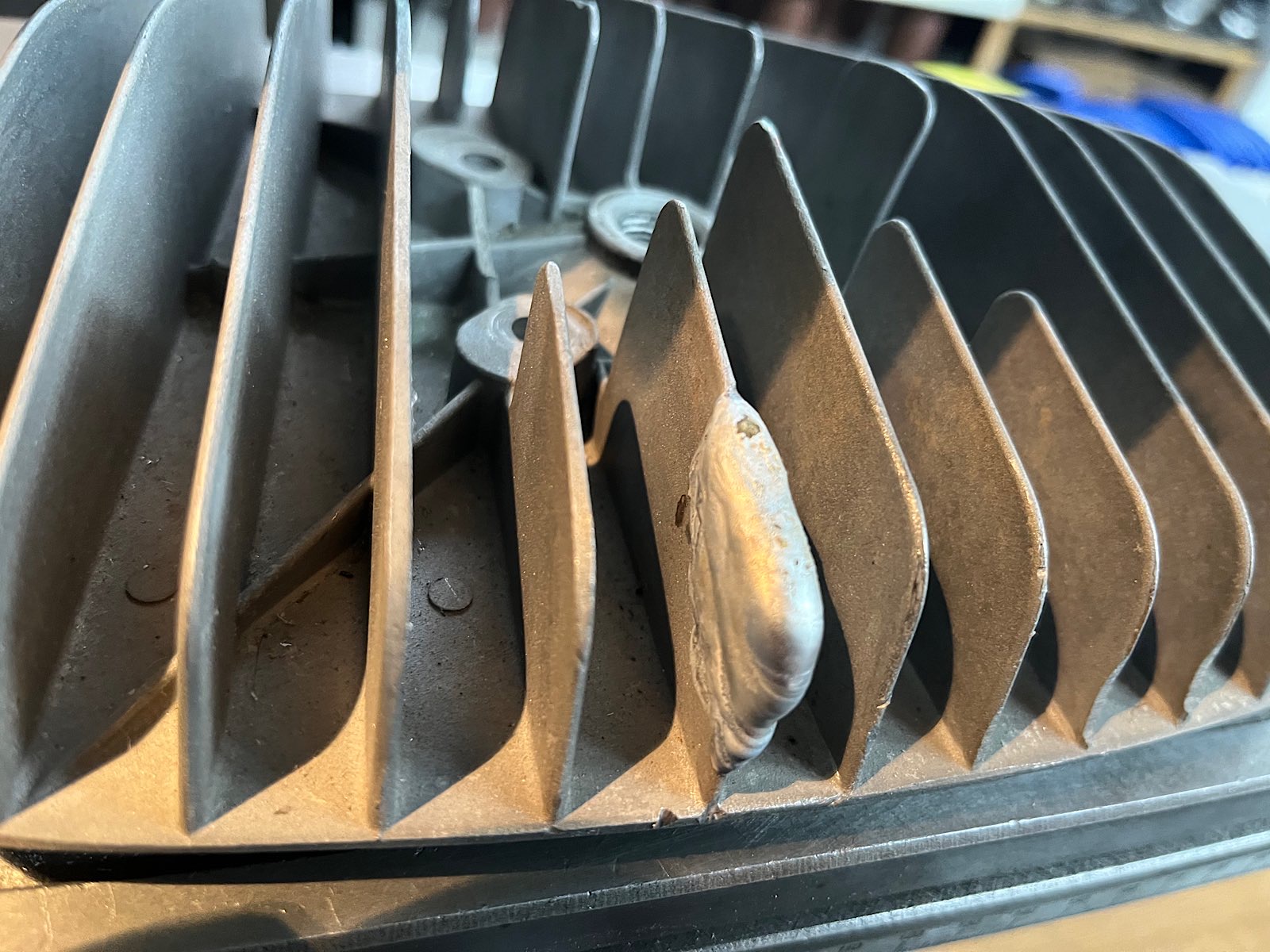

Weil ich ja so im Schweiß-/Feilmodus bin, gleich noch mal so ne arme Sau mir vorgenommen. Was macht man nicht alles, wenn man noch Urlaub hat :geek:
IMG_1868.jpeg [ 342.87 KiB | 725-mal betrachtet ]
War irgendwie ganz gut Dreck im Grundmaterial, musste ich dick auftragen zum hochschwemmen.
IMG_1869.jpeg [ 398.43 KiB | 725-mal betrachtet ]
IMG_1870.jpeg [ 351.68 KiB | 725-mal betrachtet ]
IMG_1871.jpeg [ 328.97 KiB | 725-mal betrachtet ]
IMG_1872.jpeg [ 368.85 KiB | 725-mal betrachtet ]
Kommt jetzt auch zum Strahlen
