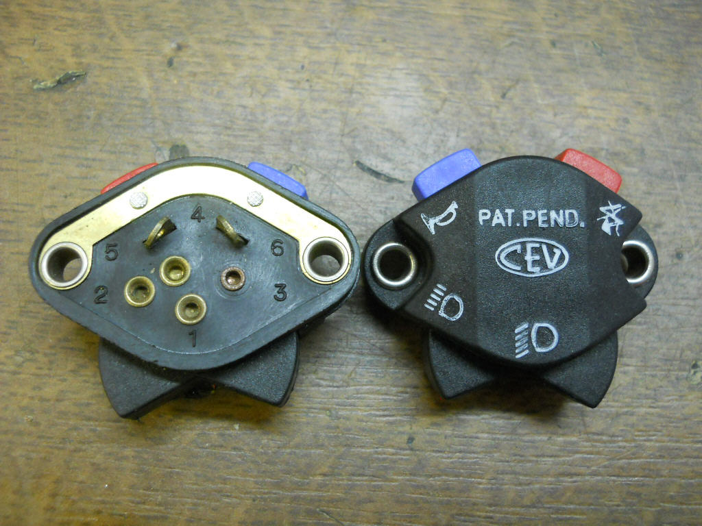

Hab bei meinem Aprilia Aufbau auch einen CEV Schalter verbaut.
Solch einen Schalter wie von Aspes an den 50er ab Fahrgestelltnummer 01250 verbaut wurde.
CEV Schalter oben und Unten.jpg [ 140.19 KiB | 9033-mal betrachtet ]
Da es immer wieder Fragen zur Belegung der Anschlüsse gibt, hier mal ein erklärendes Bild.
Schalter mit Belegung.jpg [ 151.17 KiB | 9033-mal betrachtet ]

Sehr hilfreich! Vielen Dank!
Die Farbe der verwendeten Kabel sind von Fabrikat zu Fabrikat unserer kleinen Italiener jeweils verschieden, oder gibt es da eine Standardbelegung?
 Betreff des Beitrags: Re: Anschlußbelegung CEV Schalter
BeitragVerfasst: 31. Aug 2014 11:04
Hallo Jens, hab bisher schon alle möglichen Farben vorgefunden. Hab auch zwei unverbastelte Aspes vom Erstbesitzern, da ist auch nichts gleich.
Man kann sich ja an die "offiziellen" Strompläne halten.
Aber im Grunde ist es doch wichtig, das man selbst klar kommt und man am besten sauber getrennte Farben nutzt. So kommt auch ein Fremder damit klar.
Und mal ehrlich, sooo aufwendig sind doch unsere Stromlaufpläne auch nicht wirklich :mrgreen:
