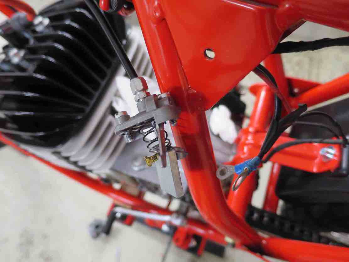

Kann mir jemand mal sagen wie man bei einem Dellorto SHA 14.12 den Gaszug aushängt...
Besten Dank im voraus.

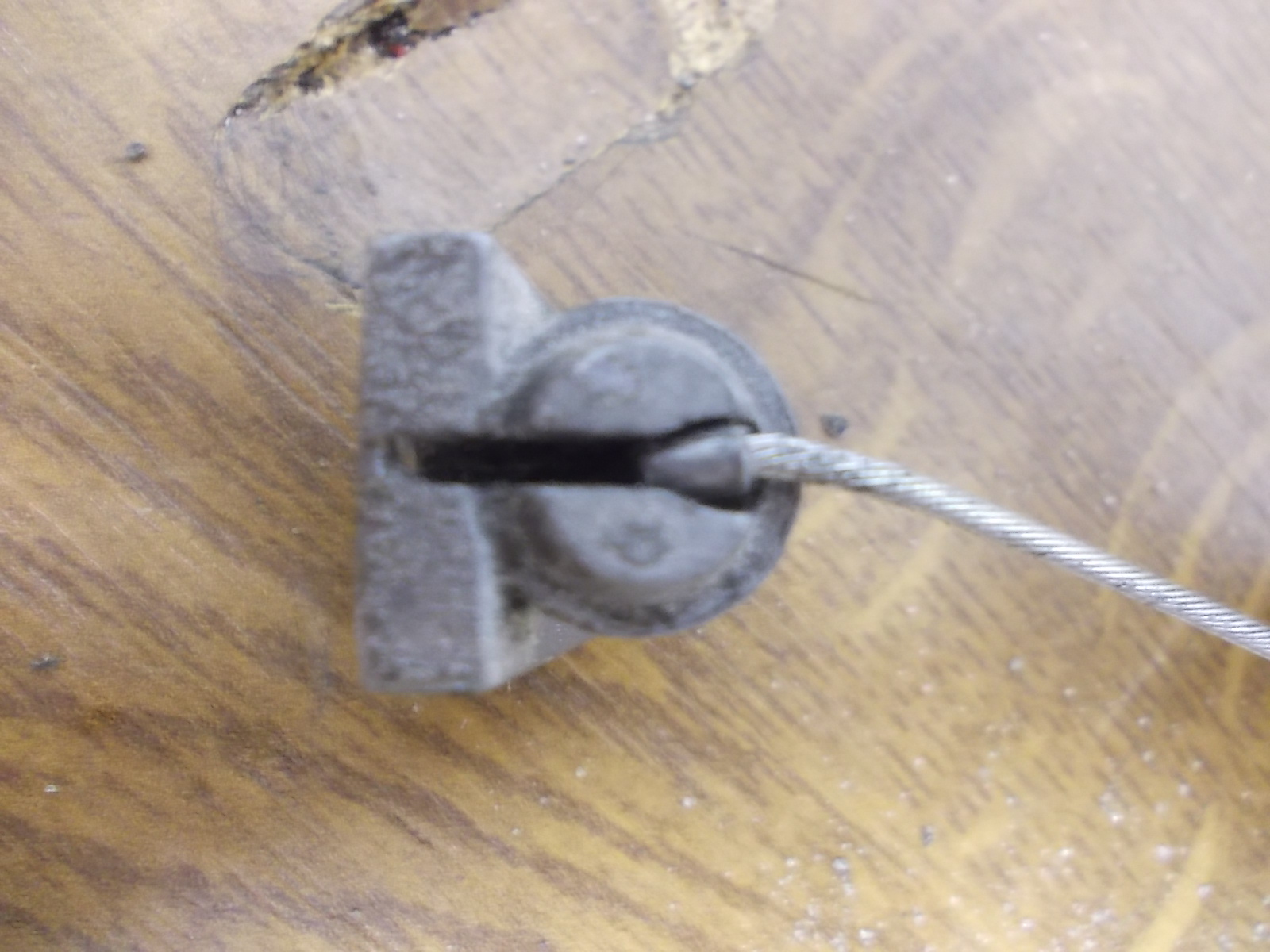

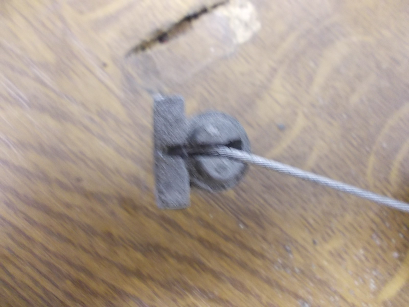

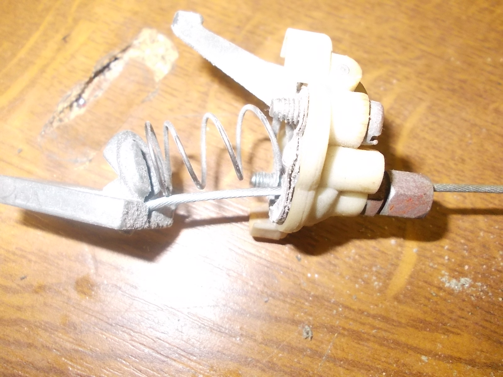

Bin mal schnell in die Werkstatt Bilder machen.
6D7891E3-DD8E-47A3-A426-1CF23CA4FE7A.jpeg [ 510.23 KiB | 12093-mal betrachtet ]
658CEA17-F6B1-4B97-95BA-9EBDF4472FCB.jpeg [ 496.43 KiB | 12093-mal betrachtet ]
E8D3E7CD-D0BA-47E6-A54D-FEBA2125586E.jpeg [ 488.2 KiB | 12093-mal betrachtet ]
Wenn du einen neuen Gaszug hast, musst du den Nippel unten etwas abfeilen, sonst kommt der beim ersten Bild nicht sauber senkrecht. Stösst quasi beim drehen an. Der Nippel auf dem Bild wäre noch zu lang, käme nicht um die Ecke.
