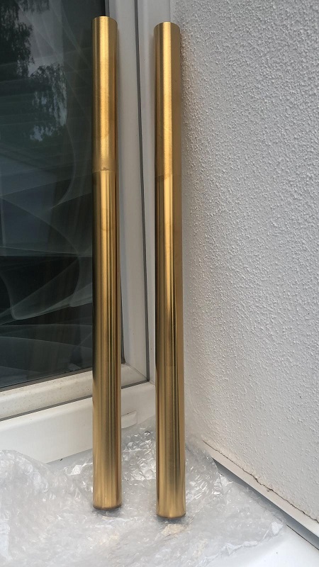

Autor:  lackaffe [ 9. Aug 2021 16:19 ]
Betreff des Beitrags:  Re: Standrohre beschichten
DIIV9051.JPG [ 128.14 KiB | 15997-mal betrachtet ]
Hab mal welche Nitrit beschichten lassen. das ging über einen Bekannten und kostetet 200,- (cash). Die waren aber bei weitem nicht so schlecht wie diese oben.
