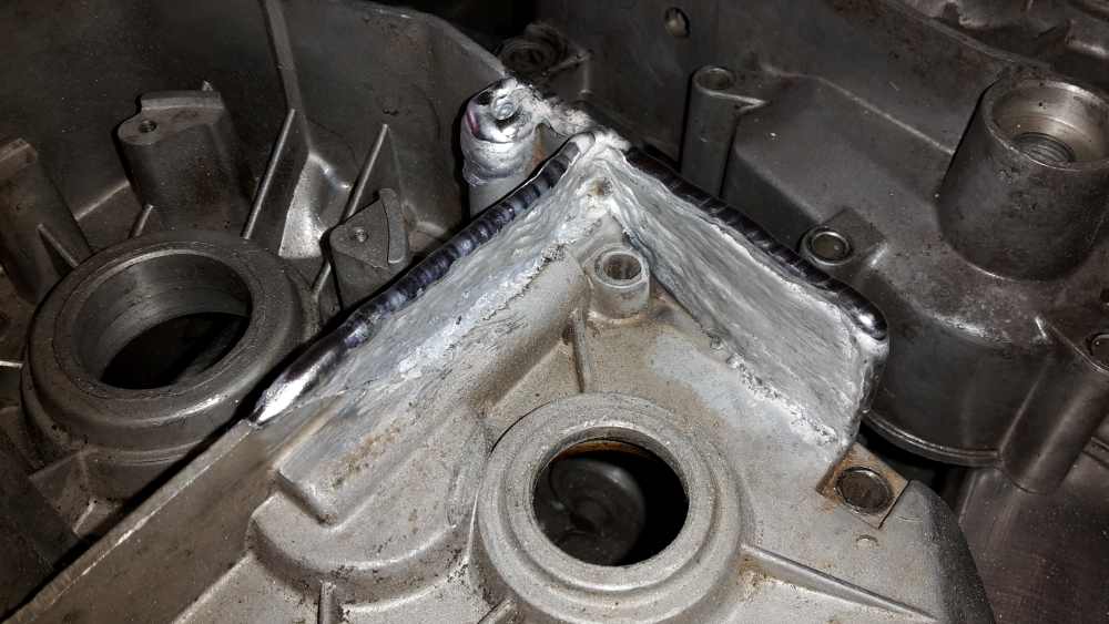

Moin,
hier mal einige Foto´s von meiner Arbeit als alter WIGér.
Gruß Cralle
PS: Gerne schweiße ich Euch Eure Gehäuse

Autor:  Wawossi [ 16. Jul 2017 21:12 ]
Betreff des Beitrags:  Re: Motorgehäuse schweißen
Hallo
Sieht ja top aus
Kannst du auch kühlrippen an gusszylinder anschweißen?
Gruß felix
Autor:  cralle [ 17. Jul 2017 05:42 ]
Guten Morgen,
nein, kann ich nicht, da zwischen den Kühlrippen zu wenig Platz ist.
Gruß Cralle
Autor:  Wawossi [ 17. Jul 2017 09:05 ]
Stimmt...
Und nur mit nem punkt wirds nicht halten oder?
Gruß felix
Autor:  cralle [ 17. Jul 2017 11:20 ]
Mit einem Punkt hält es mit Sicherheit nicht.
Ich habe letztes Jahr auf der Veterama Mannheim einen Typen gesehen, der Alu Gehäuse bzw. Zylinder repariert. Er löten Bleche ein.
Alu Agent
https://rsi-hinderer.com/aluagent-al85p ... eissdraht/]
Autor:  Aspes Kalle [ 17. Jul 2017 14:38 ]
Jo das mit dem Anlöten hab ich schon vor Jahren auf der Veterama gesehen und mir gleich mal den "Zauberdraht" mitgenommen.
Aber ich scheine zu blöd zu sein, denn bei mir hat das noch nicht mal im Ansatz geklappt.
Die einzige Möglichkeit welche mir einfällt wäre: Ist die mittlere Rippe gebrochen, müsste man alle da drüber liegenden abflexen und von unten nach oben wieder anschweißen. Macht meiner Meinung nach nur Sinn wenn man selber die Möglichkeiten hat, oder aber es ein absolut seltener nicht mehr zu bekommender Zylinder ist.
Aber selbst die selteneren Aspes Zylinder bekommt man immer noch. Und welche mit Fresser bekomme ich zu den bekannten Preisen ja auch neu beschichtet, was sicher günstiger ist und man hat was mit neuer Lauffläche.
