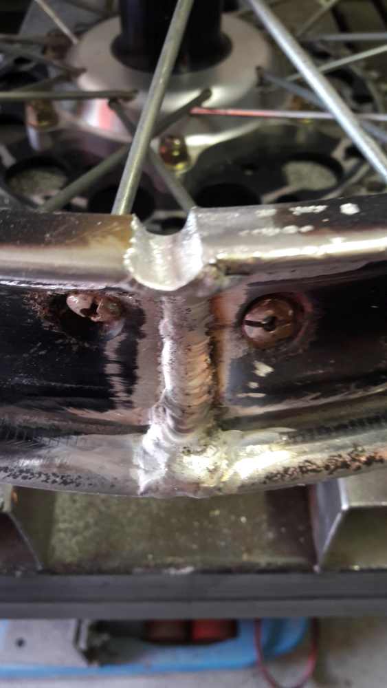

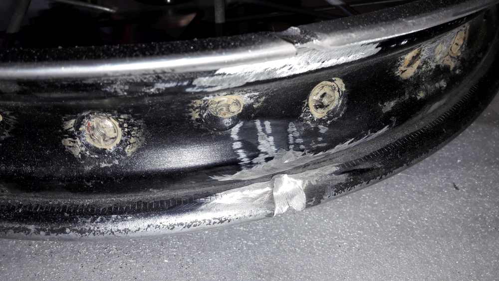

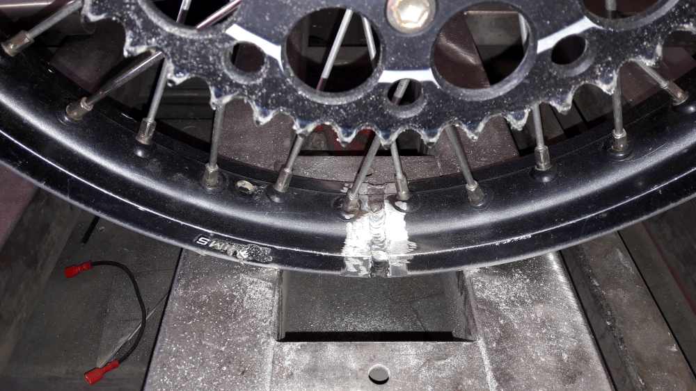

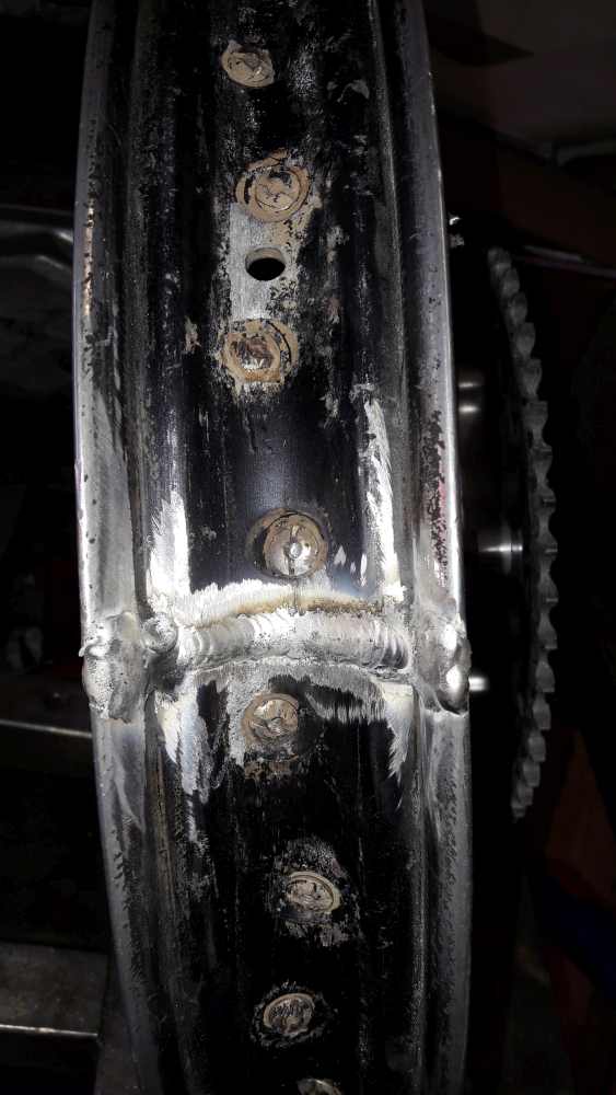

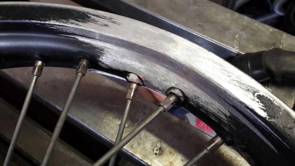

hier ein paar Bilder von meiner Reparatur. Vor, während und nach dem schweißen.
Gruß Ralle

BeitragVerfasst: 17. Jul 2017 18:41
Hi, Ralf! Du hast es drauf! Handwerklich ne saubere Sache. Kann mir gut vorstellen, Arbeiten bei Dir in Auftrag zu geben. Anschweißen von Kühlrippen am Zylinder geht auch?
Wenn Du eine Felge schweißt...Vmax ist dann?
LG
Micha
BeitragVerfasst: 17. Jul 2017 18:59
Beiträge: 53
Hallo Micha,
das mit der Kühlrippe am Zylinder geht nicht, da zwischen den Kühlrippen kein platz zum schweißen ist.
Vmax, bei der Crossmaschine? pffff, nicht all zu viel. Ich sag mal 10Meter in die Höhe, hält :lol: :mrgreen:
Gruß Cralle
