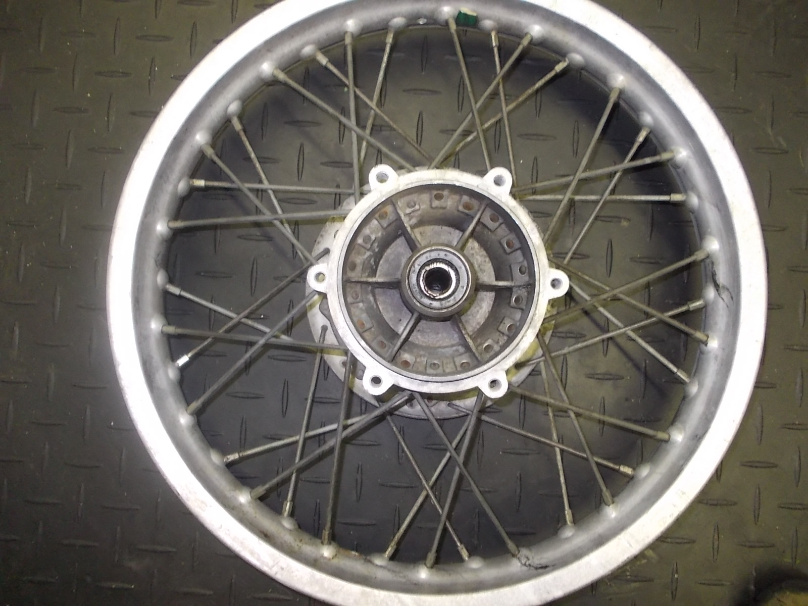

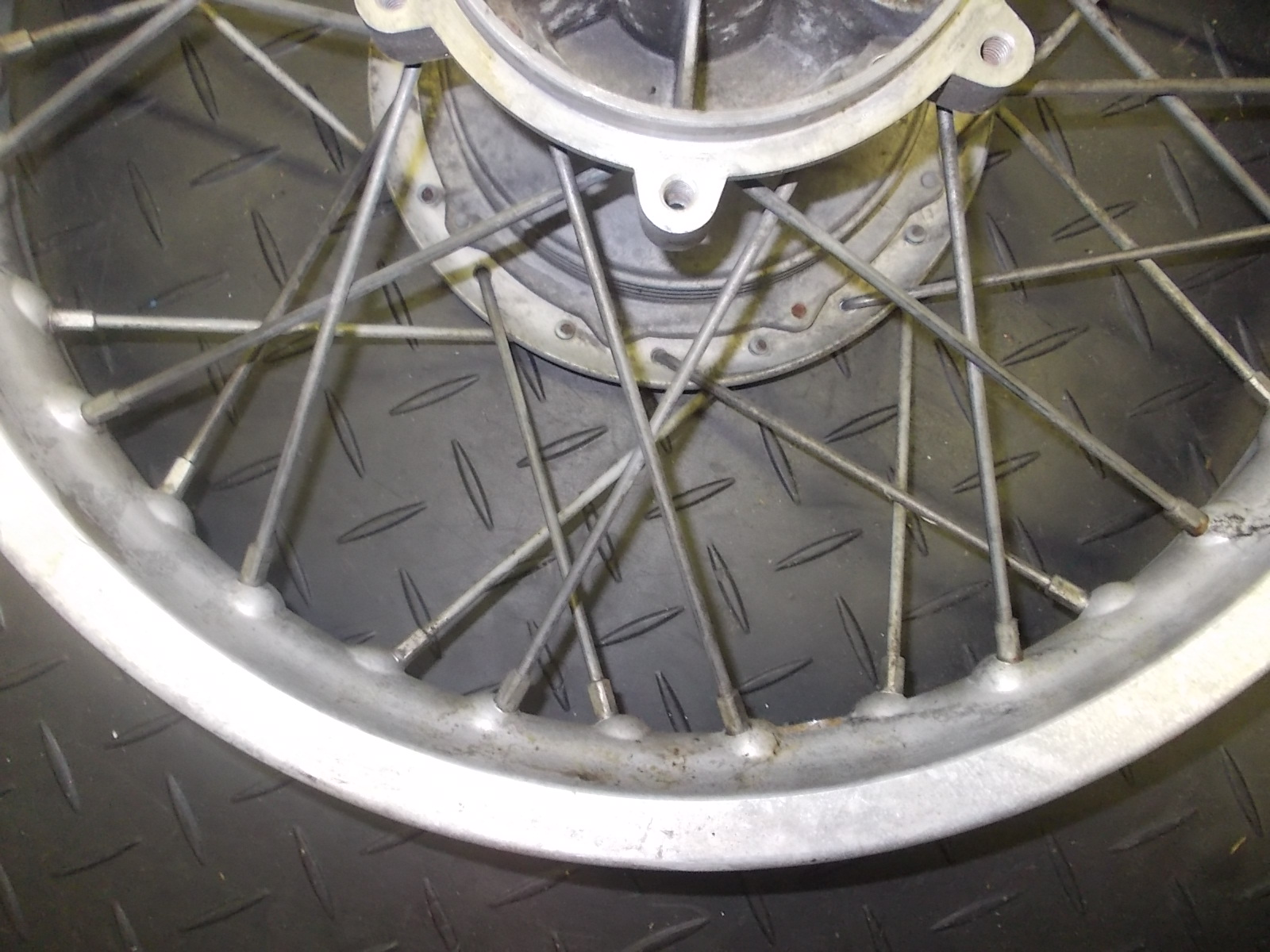

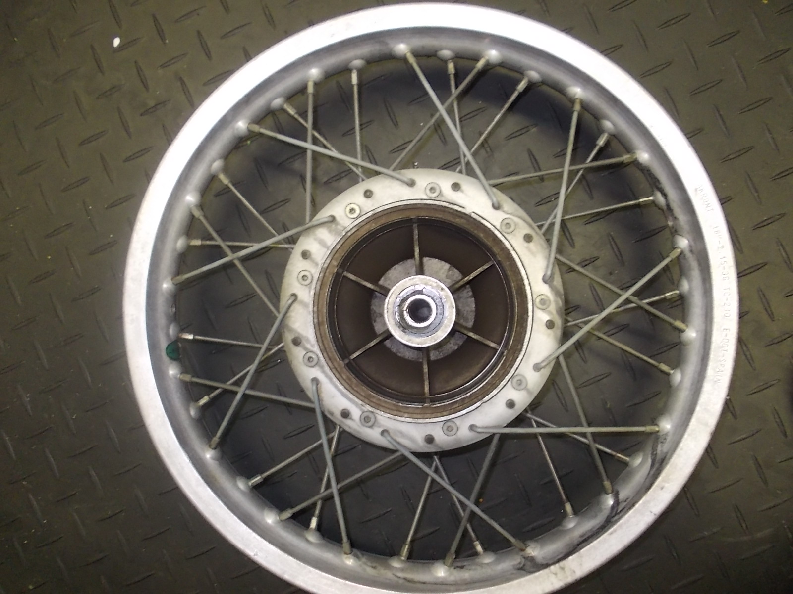

Aber jetzt geht es los! Zu allererst ist es wichtig sich Fotos zu machen, wenn man kein zweites Rad hat um später sich alles notwendige von diesem abschauen kann.
Was man braucht sind Bilder von beiden Seiten, um sehen zu können wie die Speichen laufen. Auch wichtig wie die Speichen im Vergleich zu Gegenseite laufen.
Dateikommentar: Eine Seite
0B2AC029-4848-4253-9633-DD254FED362C.jpeg [ 463.7 KiB | 21784-mal betrachtet ]
Dateikommentar: Andere Seite
04BC5973-0D25-433C-82DF-7BBC8BE41D29.jpeg [ 486.11 KiB | 21784-mal betrachtet ]

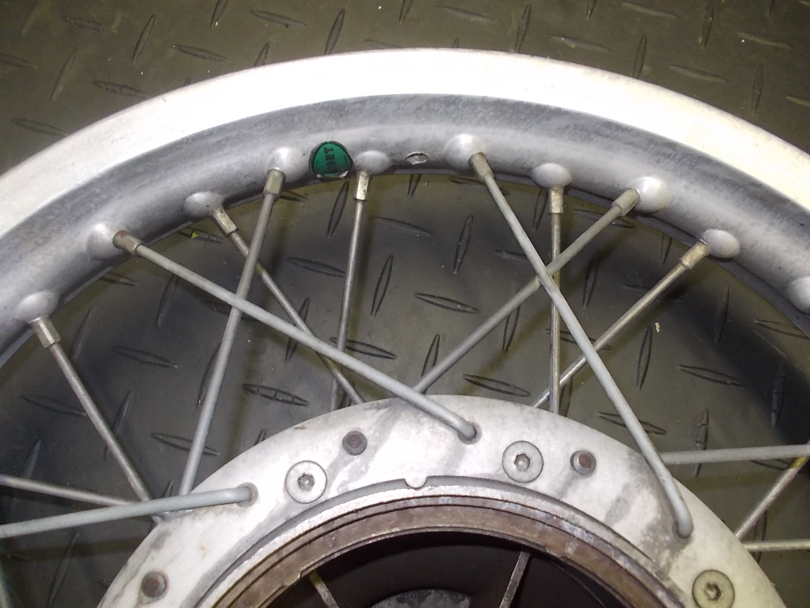

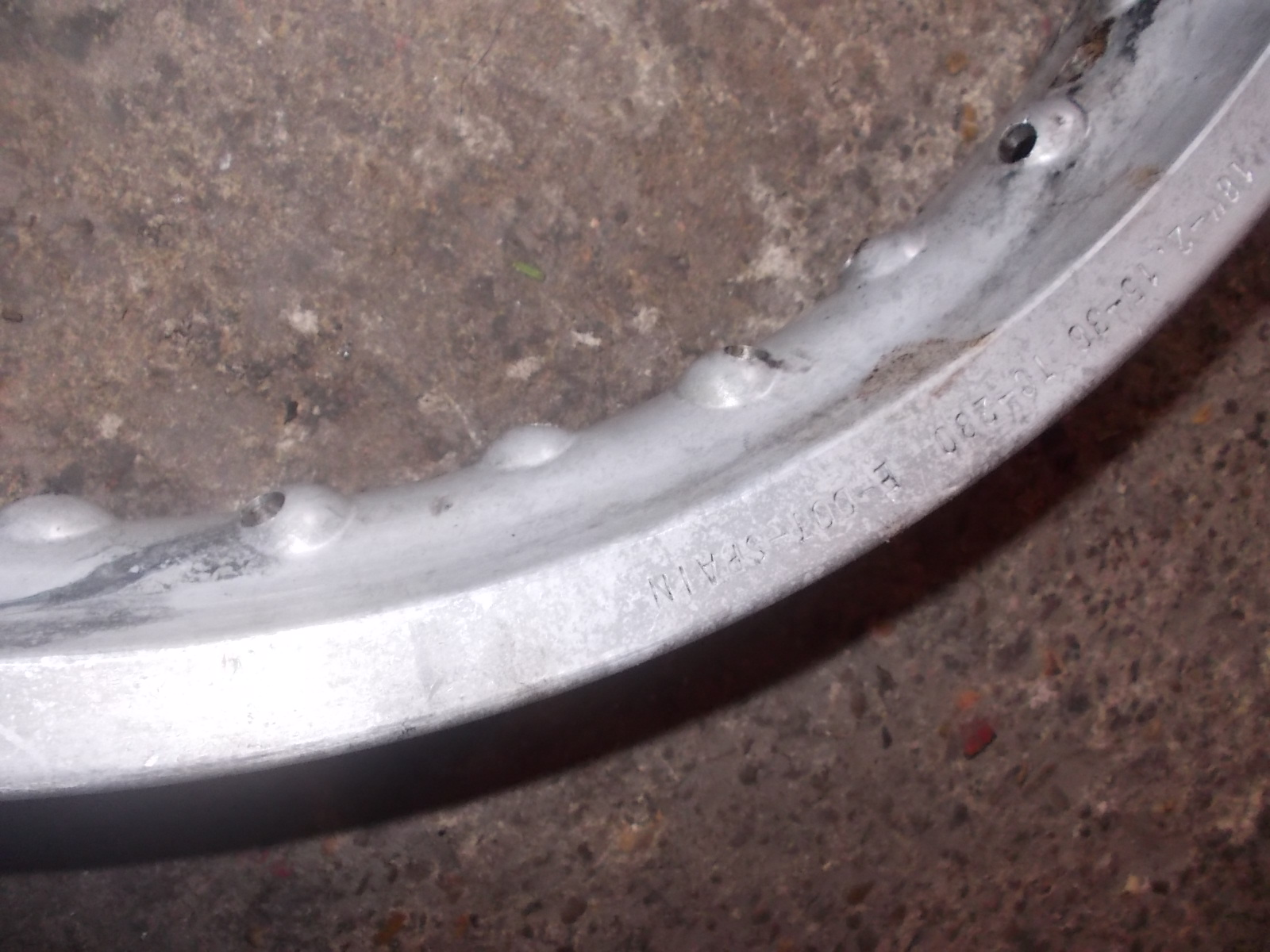

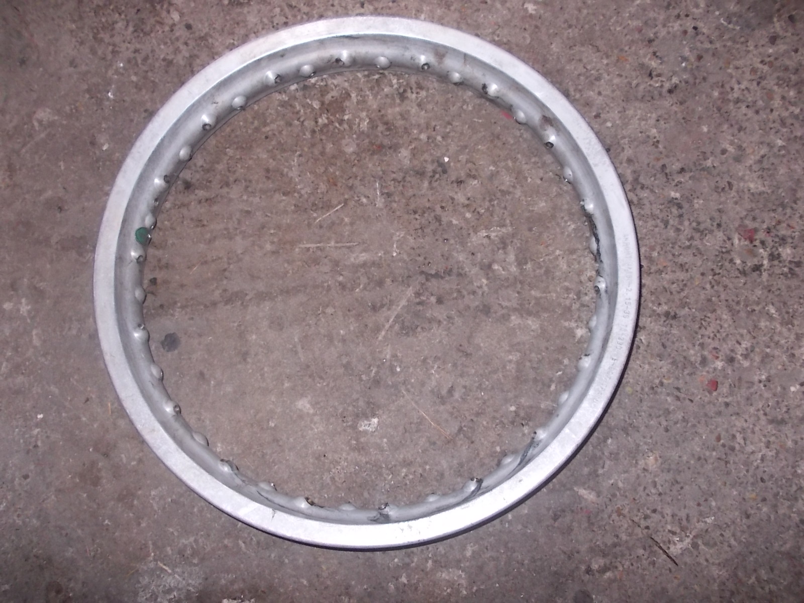

Dann ein Bild damit man sieht auf welcher Seite die Beschriftung des Felgenringes zur Nabe läuft. Bremsseite oder Gegenseite. Dann noch ein Bild wie die Speichen am Ventilloch losgehen.
Dateikommentar: Beschriftung der Felge
84D15EAF-BA1F-4085-9651-C65220F29125.jpeg [ 498.43 KiB | 21784-mal betrachtet ]
Dateikommentar: Loch in Felge
D671A656-D950-4476-94EB-F781E63A2792.jpeg [ 497.08 KiB | 21784-mal betrachtet ]
Warum macht man das alles? Nun die Felgen haben sogenannte Punzenbohrungen und diese sind in einem bestimmten Winkel. Wenn man jetzt das o.g. nicht beachtet, stehen die Speichen nicht mehr fluchtend in den Punzen. Wenn die Reihenfolge im Speichenverlauf nicht stimmt, kommt gar nichts hin.

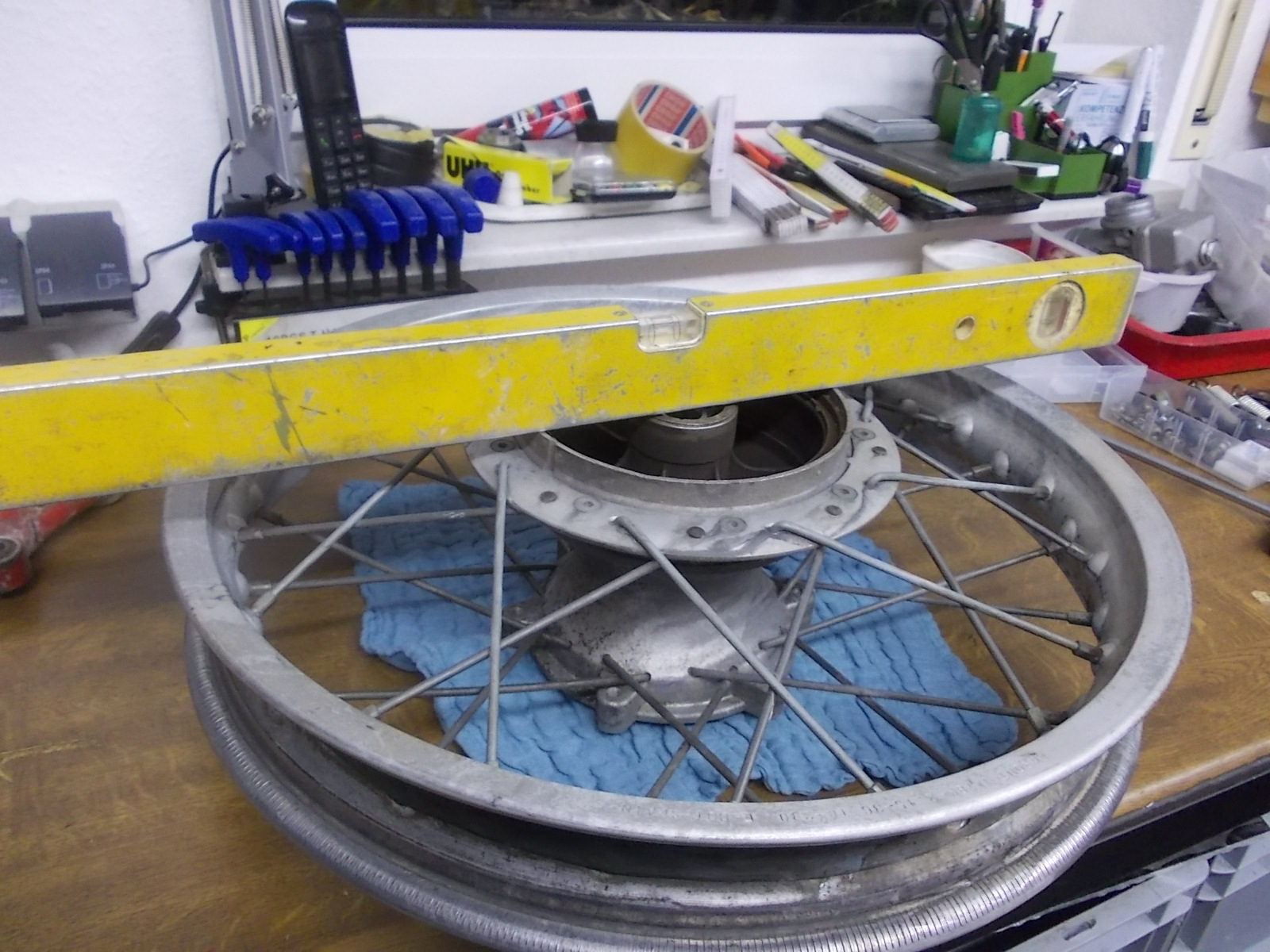

Weiterhin ist es wichtig den sog. Versatz sich zu merken, sonst läuft das Rad nachher erst mal nicht mehr mittig. Dazu einfach eine Wasserwaage über die Bremstrommel und auf die Felgenkante gemessen.
Dateikommentar: Wasserwaage
0680F40B-5E25-4FE9-9775-167DE61A25C4.jpeg [ 497.37 KiB | 21784-mal betrachtet ]
Dateikommentar: Versatz
CE4B1BE3-744F-410B-BE23-C3F354CF8807.jpeg [ 515.95 KiB | 21784-mal betrachtet ]

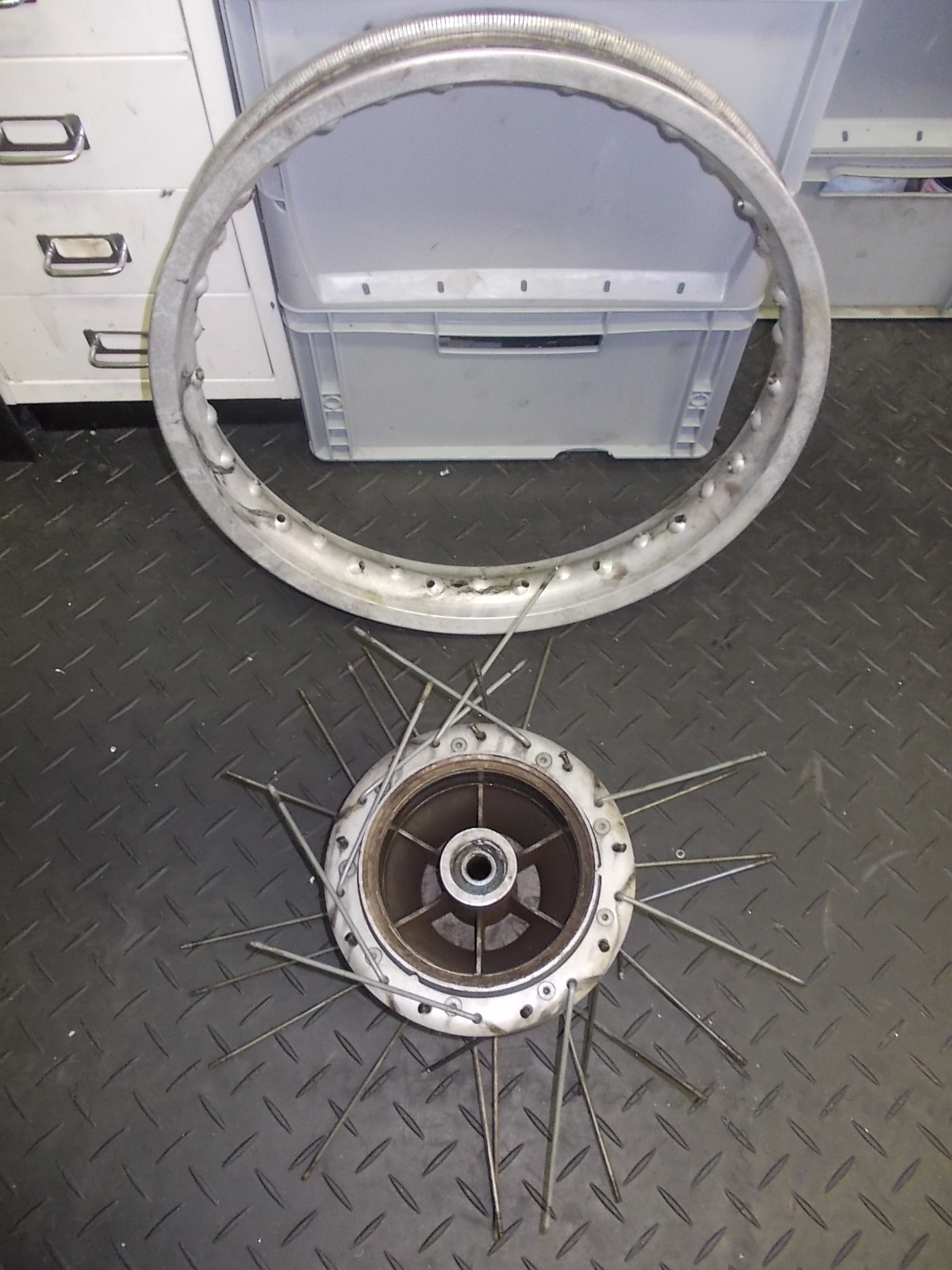

Danach heisst es Speichennippel lösen. Ich habe die Felge zwei Tage mit WD 40 eingesprüht und trotzdem wollte ein Nippel partout nicht los. Dann lange mit dem Heizluftfön (bestimmt 5 min) heiss gemacht und dann hat es irgendwann doch funktioniert.
Dateikommentar: Alles lose
D32E3685-D856-4574-AF48-3478EC384777.jpeg [ 465.32 KiB | 21784-mal betrachtet ]

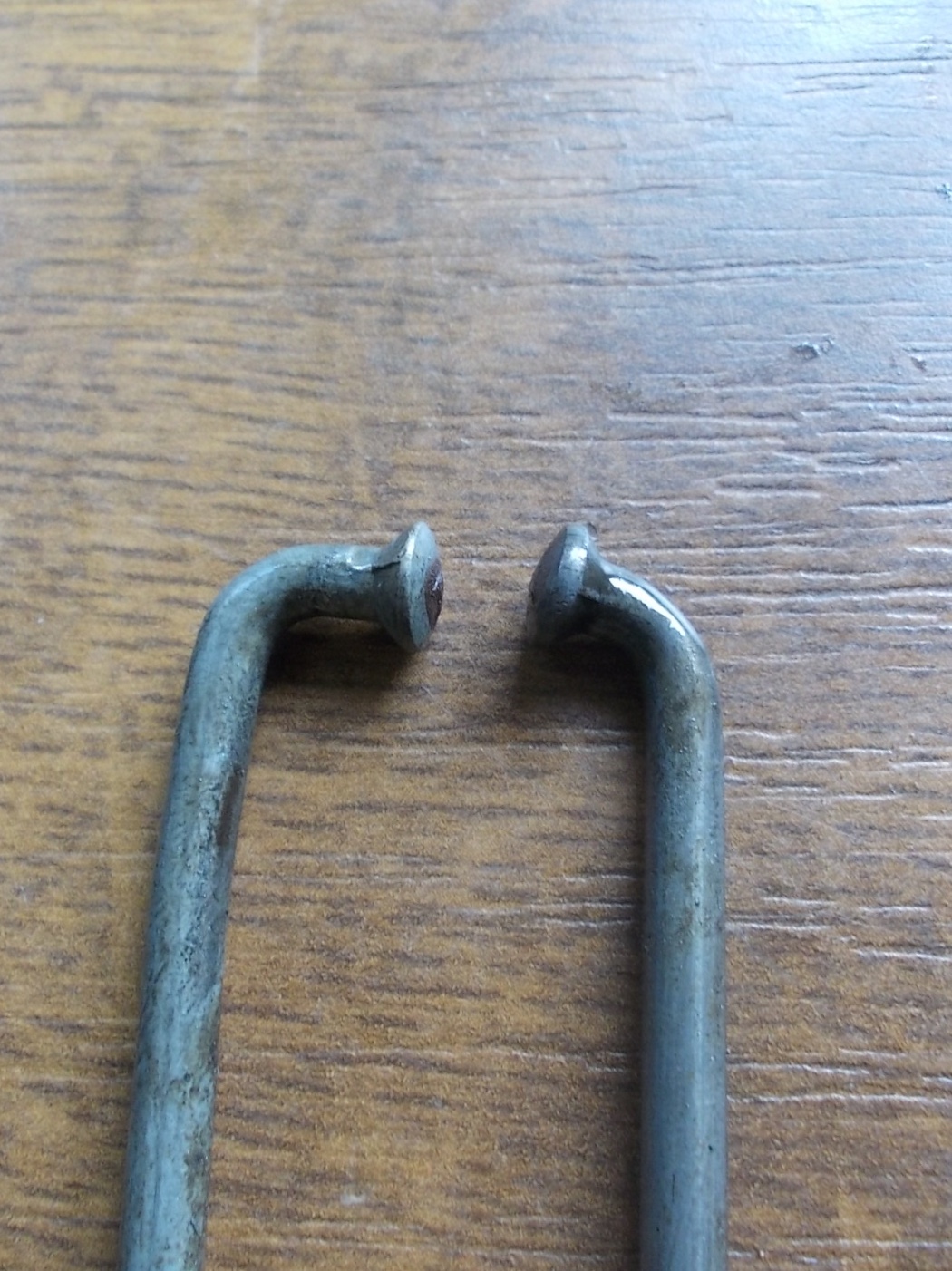

Wichtig ist sich zu merken welche Speichen zu welcher Seite gehören. Hier bei der Hopi kam sogar hinzu, das sich rechtwinklige und weniger gekröpfte auf der Bremsseite abwechselten und eine Art von aussen nach innen und die andere von innen nach aussen eingefädelt sind.
Dateikommentar: Unterschiedliche Speichen

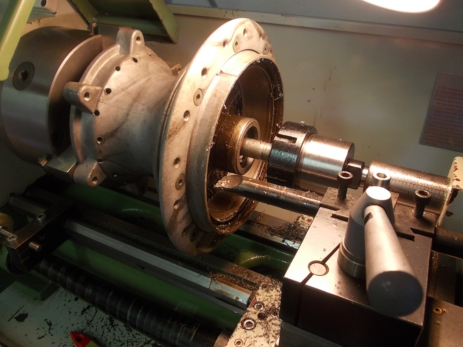

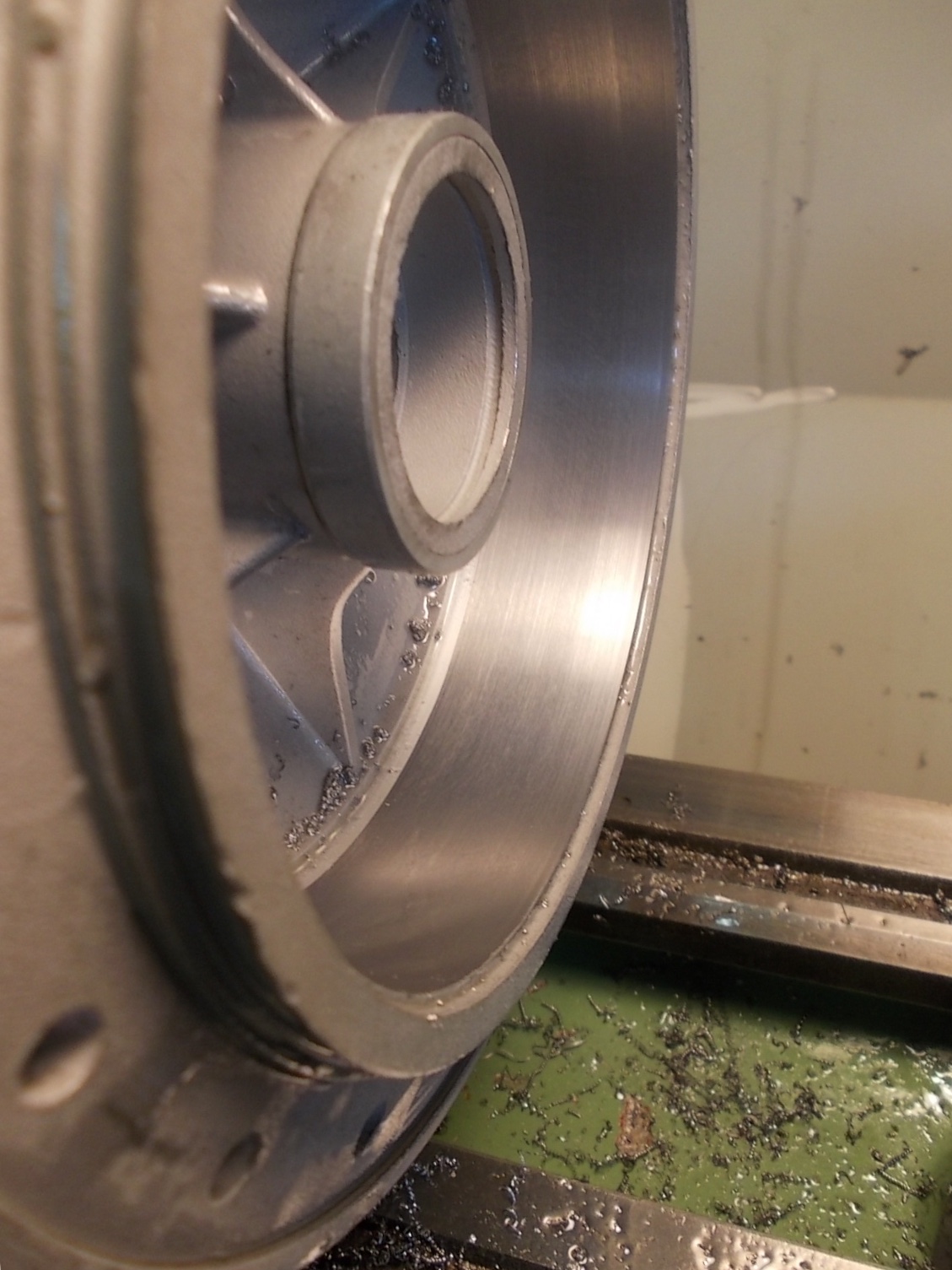

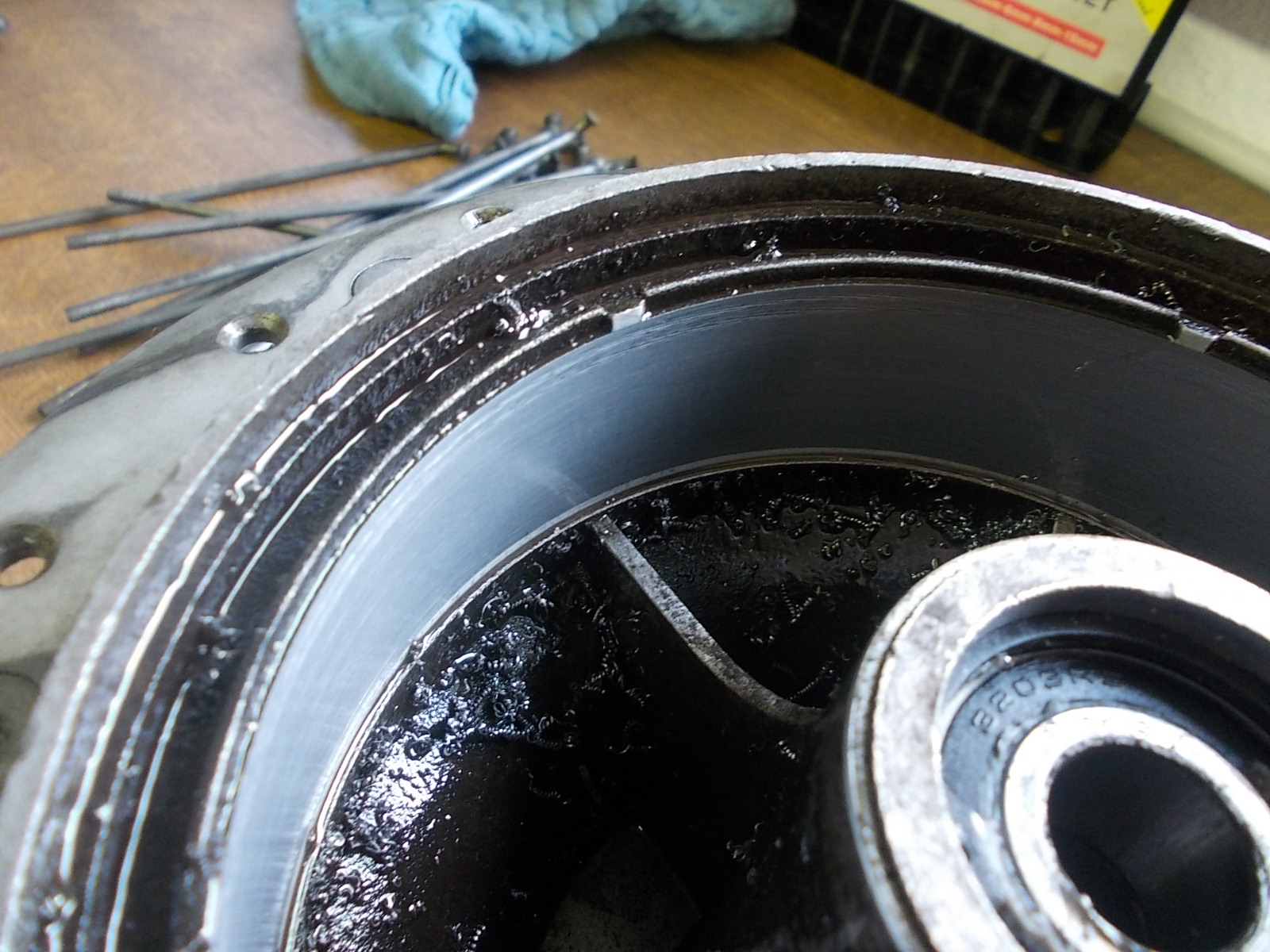

Wenn man die Möglichkeit hat, kann man die Bremstrommel auch noch sauber ausdrehen. Der Bremsbelagring war bei der Hopi schwer mit Rostkratern und Riefen versehen. Am Besten klappt sowas wenn noch funktionieren Lager drin sind, dann hat man ne perfekte Führung.
Dateikommentar: Auf der Drehbank
75D5EFA8-DFC9-487A-976F-E8B03F48BF5E.jpeg [ 509.16 KiB | 21783-mal betrachtet ]
Dateikommentar: Hinterradnabe
A5FA8059-C69A-4235-B5E4-9DADB2F13965.jpeg [ 491.91 KiB | 21783-mal betrachtet ]

Ja ich weiss die Profis machen das Ausdrehen am fertig zentrierten Rad. Nur bekomme ich das weder auf meine Fräse oder Drehe. Somit nehme ich also eine evtl. reingezogen Unrundheit durch einseitigen Zug in Kauf. Muss aber auch sagen, hatte ich noch nicht :roll:

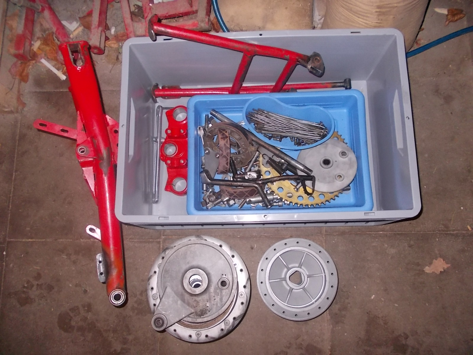

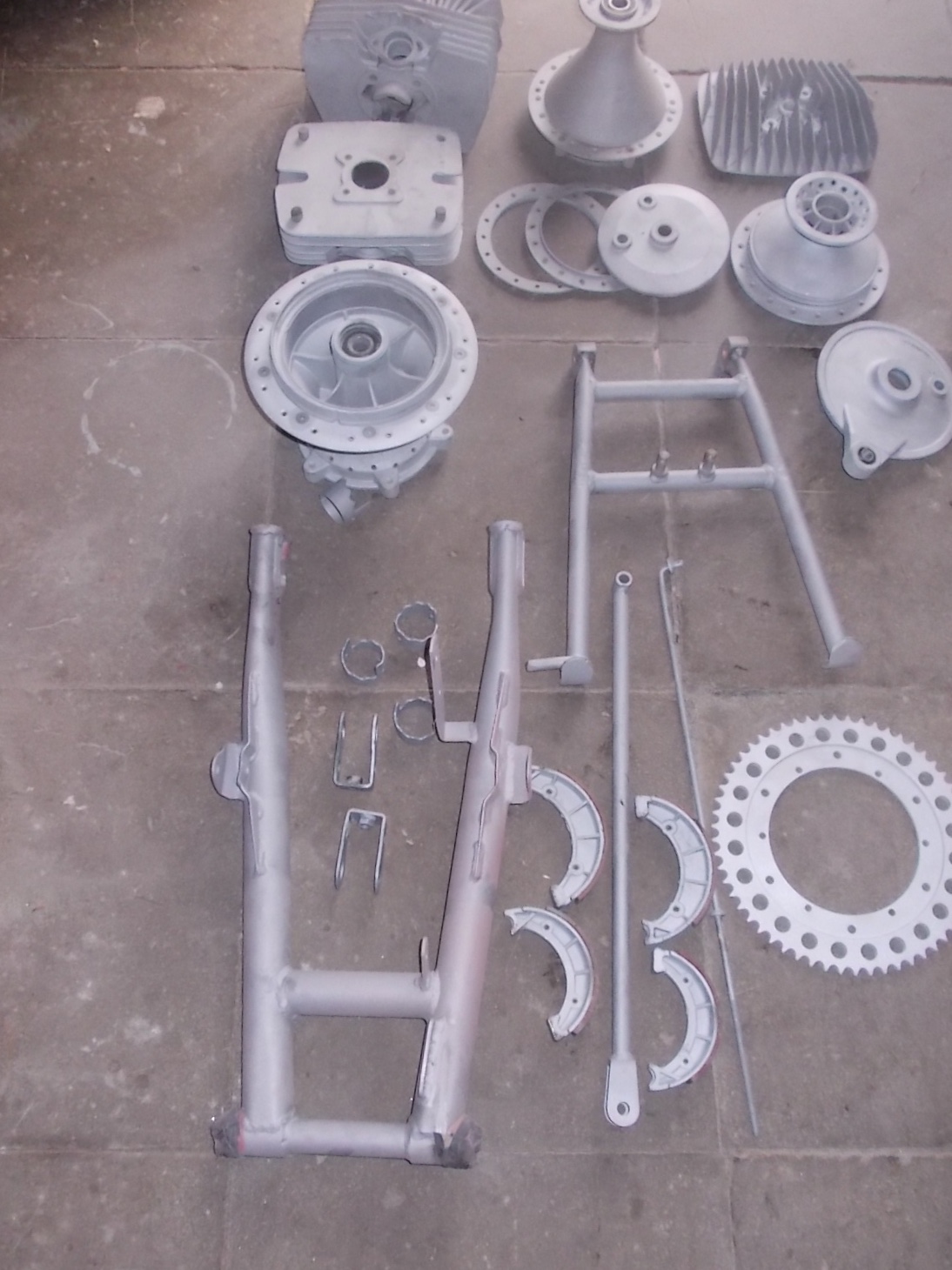

So hier Bilder vorher, also vor dem Strahlen und vor dem Polieren
Hier sind neben den Speichen und Naben noch andere Teile der Hopi zum Strahlen.
Dateikommentar: Jede Menge zu tun

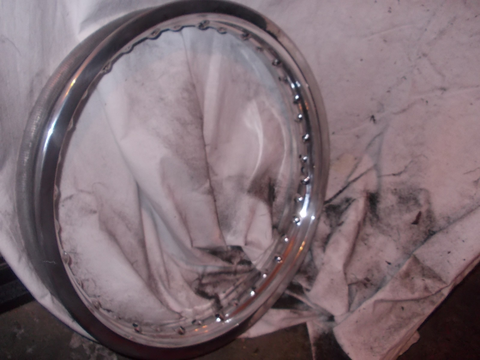

Das ist die Hinterradfelge vor dem Polieren.
Dateikommentar: Gesamtbild
D2FED19C-50C2-4D5A-9A11-F51B32E3FA95.jpeg [ 477.99 KiB | 21747-mal betrachtet ]
Dateikommentar: Detail
06712A3C-4BD4-424B-BBDC-A2734908E00E.jpeg [ 469.2 KiB | 21747-mal betrachtet ]
Na und hier kann man sich vorstellen was für eine Sauerei das ganze Polieren ist. Creme das Gesicht zwar mit PR88 ein und trage ne Sturmhaube zum Lackieranzug, aber es ist trotzdem nacher ne Schrubberei.
Dateikommentar: Sauerei mit Polierscheibe
FCAA4E4C-843D-4B36-9481-695BF5F15E80.jpeg [ 395.71 KiB | 21747-mal betrachtet ]
Dateikommentar: Sauerei im Detail
B201F3B3-79D7-4525-B6CD-97F67A8DC3C8.jpeg [ 481.66 KiB | 21747-mal betrachtet ]

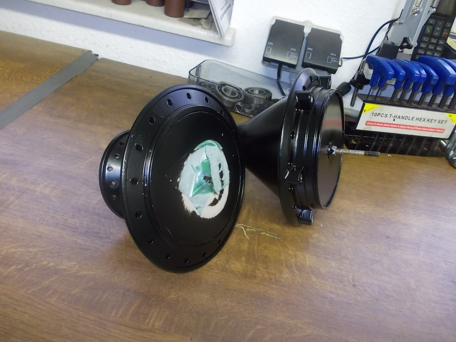

So am Freitag neben dem Hopi Rahmen auch die ganzen gepulverten Naben geholt.
Dateikommentar: Frisch vom Pulvern
42BDA4A9-DE6B-4EDB-A131-A459CADC52F3.jpeg [ 518.77 KiB | 21603-mal betrachtet ]

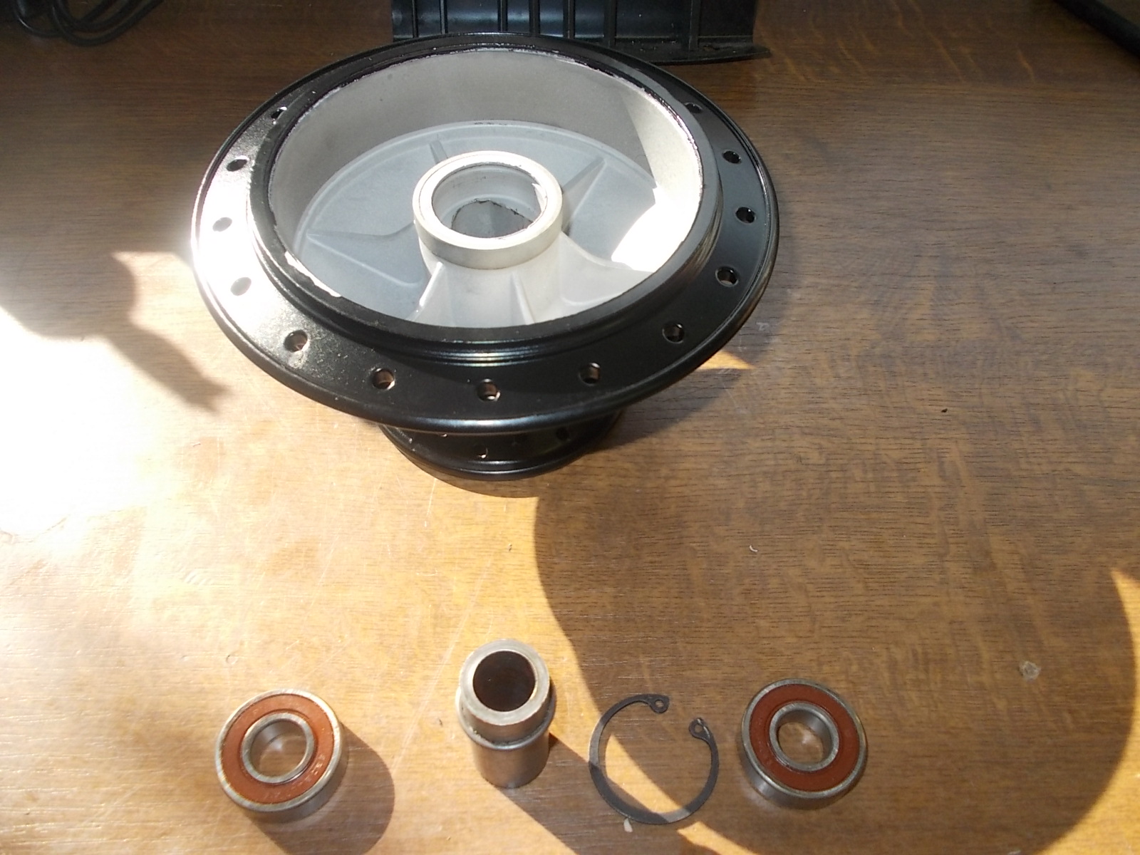

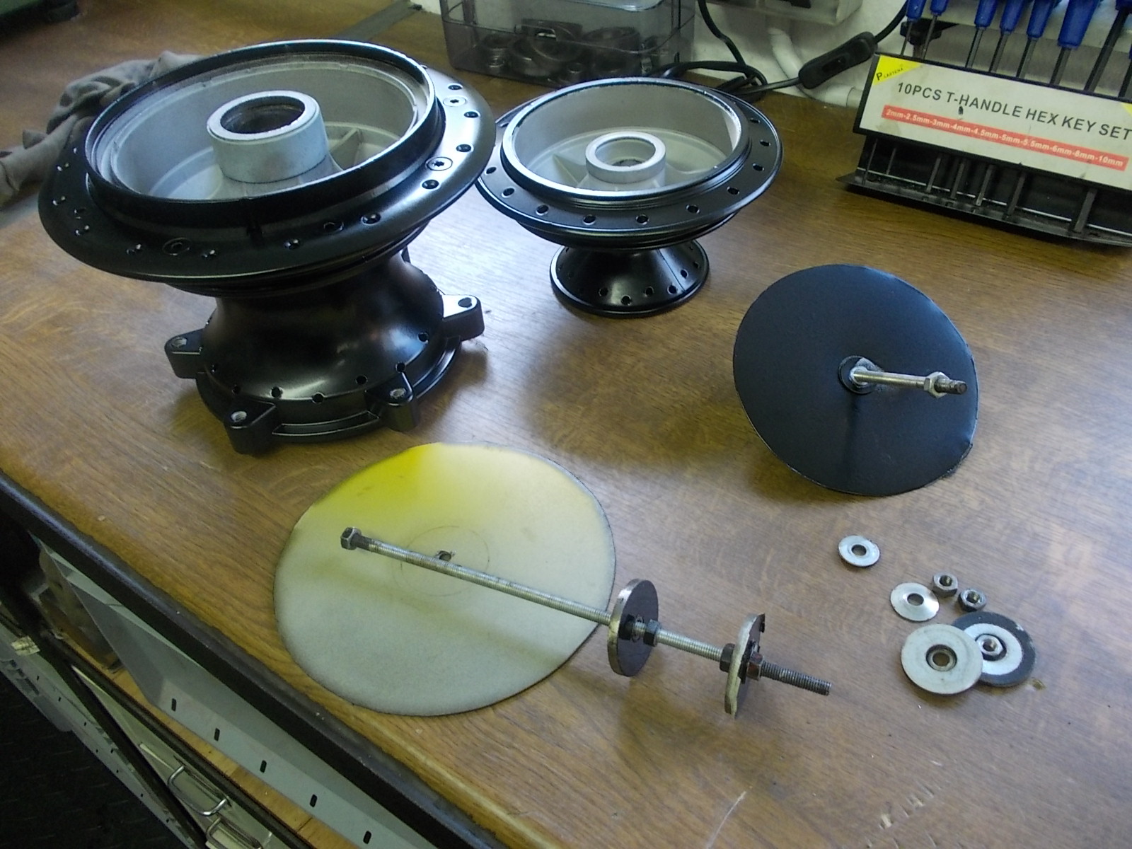

So heute mal dran gegeben die Räder zusammen zu bauen.
Die Deckel vom Pulvern entfernt und Lager etc. zurecht gelegt.
Dateikommentar: Deckel ab
570A0325-D2CC-496A-BE4B-E198C2D00452.jpeg [ 468.43 KiB | 21524-mal betrachtet ]
Dateikommentar: Alles beieinander
110A5F38-64DC-437E-AD9C-4ABC8EE1E2B4.jpeg [ 488.01 KiB | 21524-mal betrachtet ]

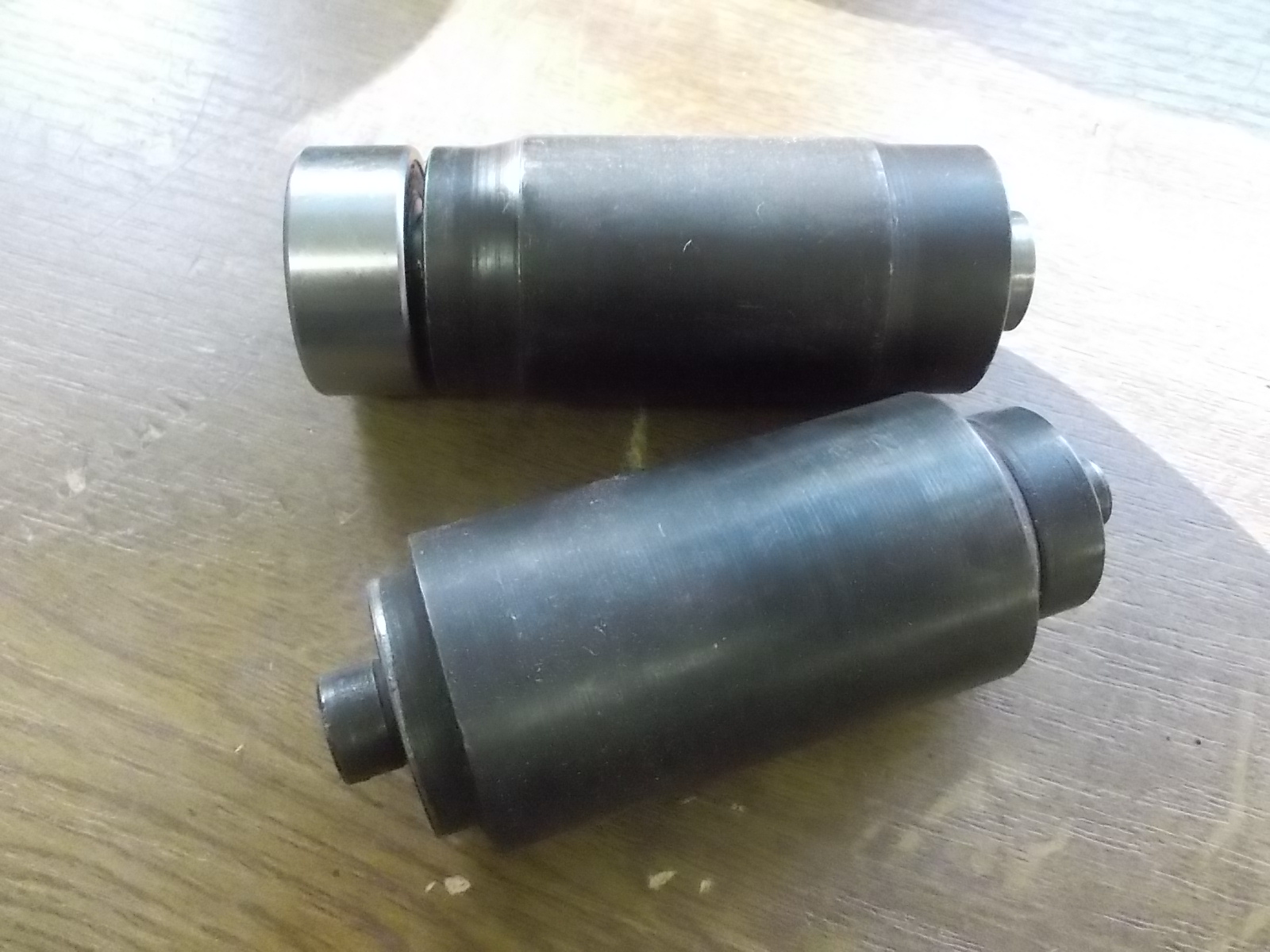

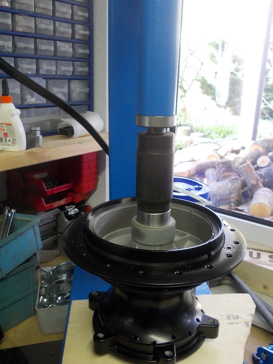

Hab mir mal zu Drehbankübungszwecken vor Jahren für alle möglichen Lagergrößen schöne „Eintreiber“ gemacht.
Dateikommentar: Lagereintreiber
AABF0F37-AE1E-4409-B575-791671091B19.jpeg [ 499.91 KiB | 21524-mal betrachtet ]
Damit ging das ruckzuck an der Presse
Dateikommentar: An der Presse
0F3B03C6-CBC4-4851-B737-1988589F42FC.jpeg [ 375.78 KiB | 21524-mal betrachtet ]

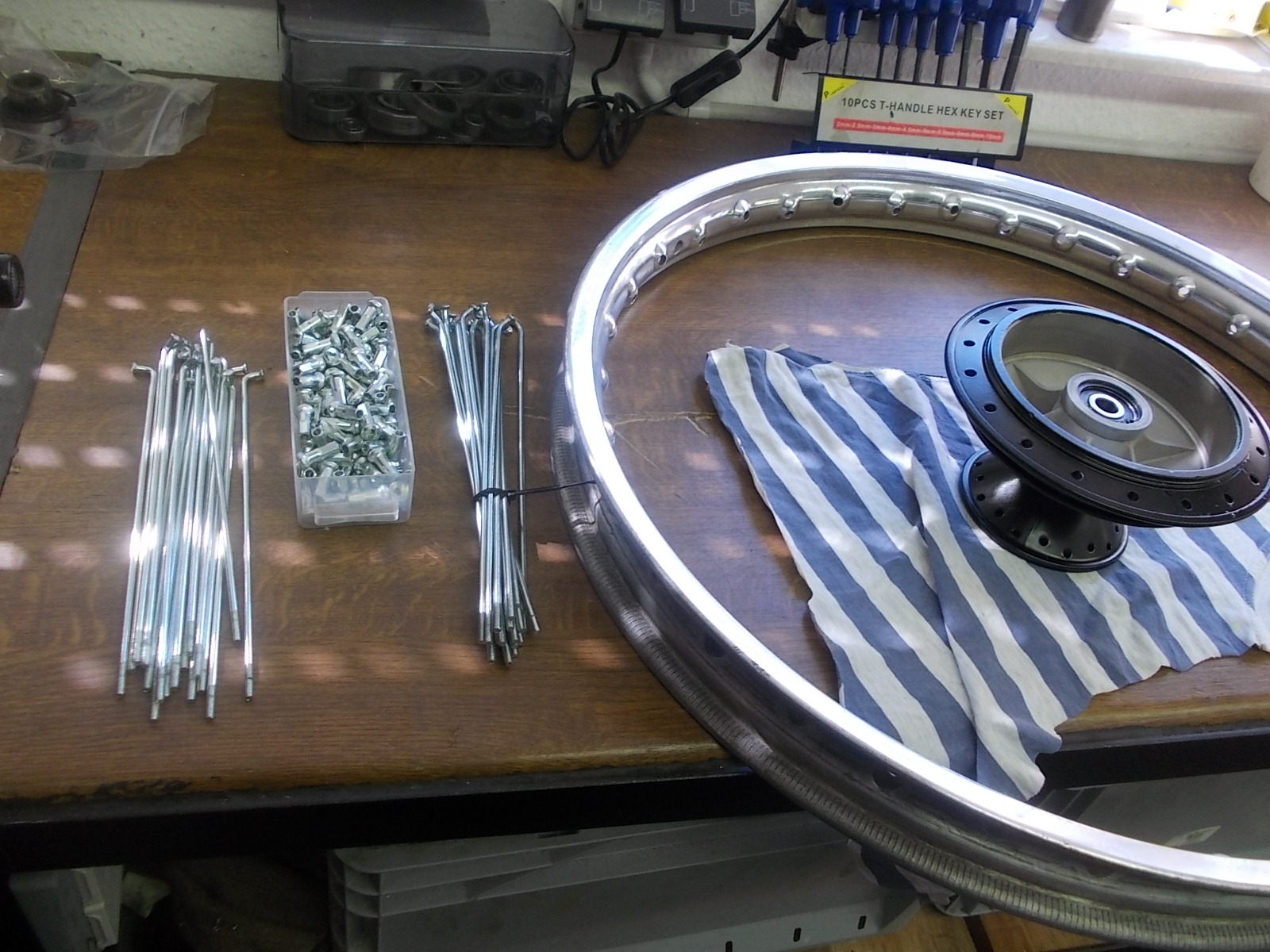

Dann alles für das Einspeichen zurecht gelegt.
Dateikommentar: Alles parat gelegt
A1212930-C000-4920-9B0B-047A85AF919B.jpeg [ 510.12 KiB | 21524-mal betrachtet ]

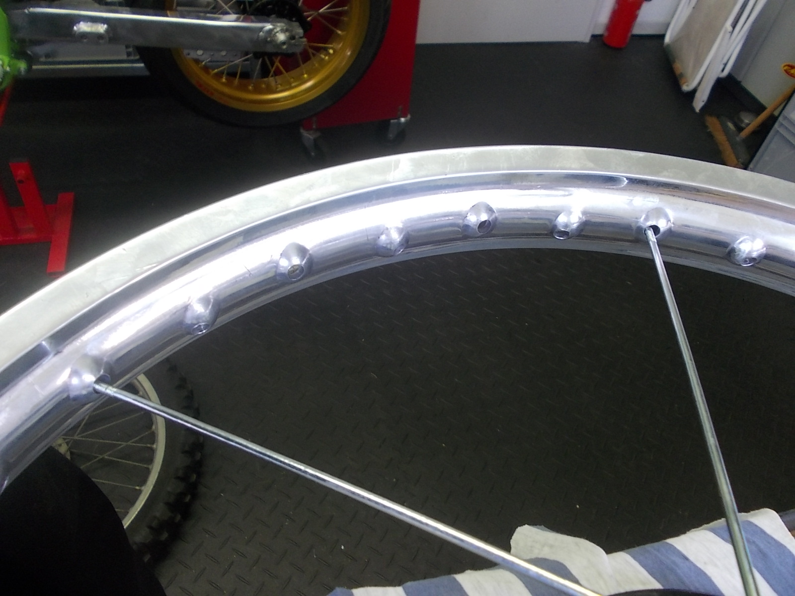

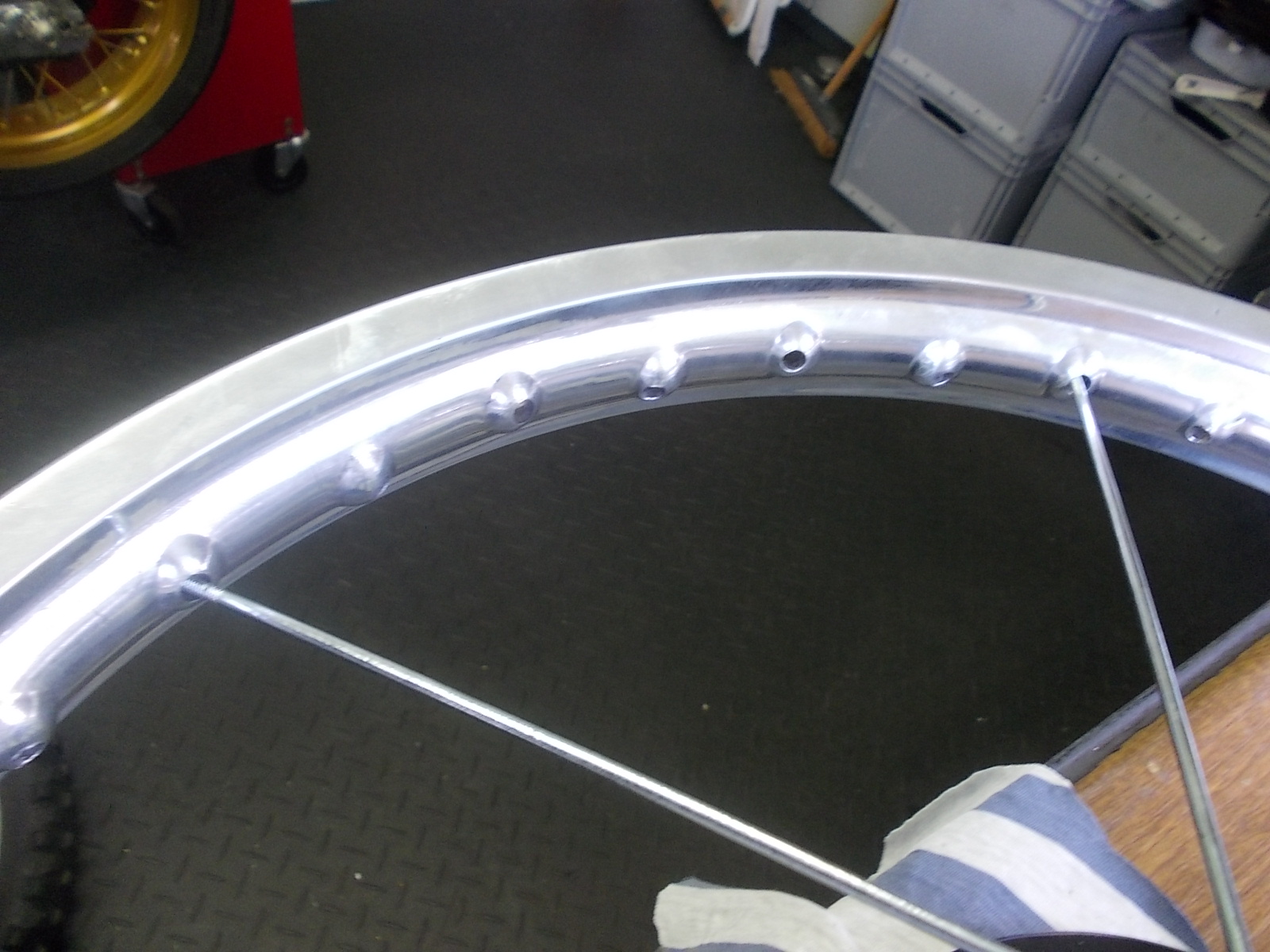

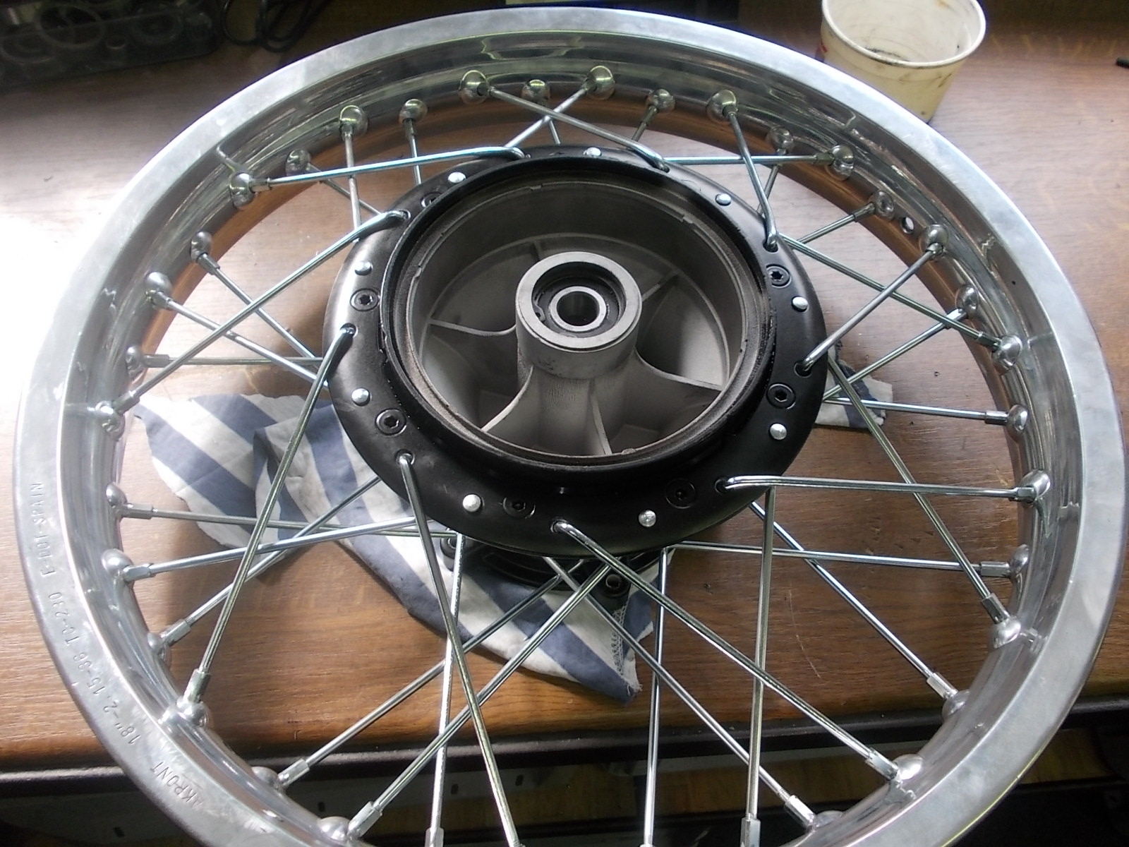

Wenn man anfängt, stellt sich die Frage welches Felgenloch nimmt man denn zum Start.
Wenn man ein Muster oder Bild hat, sieht man zwar den Speichenrhythmus. Aber in welchem Felgenloch beginnt man? Man muss sehen, das das Punzenloch (so heisst das in Fachkreisen) sauber zu der Speiche steht. Auf dem ersten Bild sieht man sehr gut, dass das linke Punzenloch überhaupt nicht mit der Speiche fluchtet. Auf dem zweiten Bild passt es, dazu musste aber die Felge gedreht werden.
Dateikommentar: Bild 1 passt nicht
DF6E59AB-56EB-4F21-A301-F6FC06BA5A19.jpeg [ 507.5 KiB | 21524-mal betrachtet ]
Dateikommentar: Bild 2 passt
AD23CBEE-B25B-44BE-8D2D-310DEDE489DA.jpeg [ 474.45 KiB | 21524-mal betrachtet ]

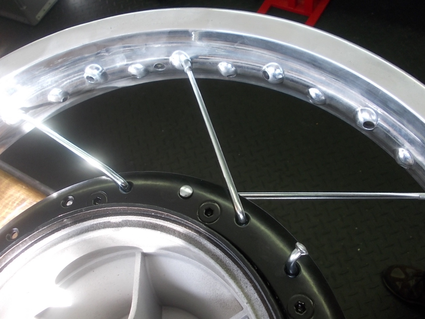

Zwei nebeneinander liegende Speichen haben einen 6-Loch Versatz zueinander (rechte und mittlere Speiche). Jede zweite Speiche (die ja in die selbe Richtung nachher zeigt, hat einen 4-Lochversatz (linke zur mittleren Speiche).
Dateikommentar: 4 und 6 Lochversatz
E6FE79CE-ACA4-480B-9400-A9C787BECAB4.jpeg [ 497.64 KiB | 21524-mal betrachtet ]

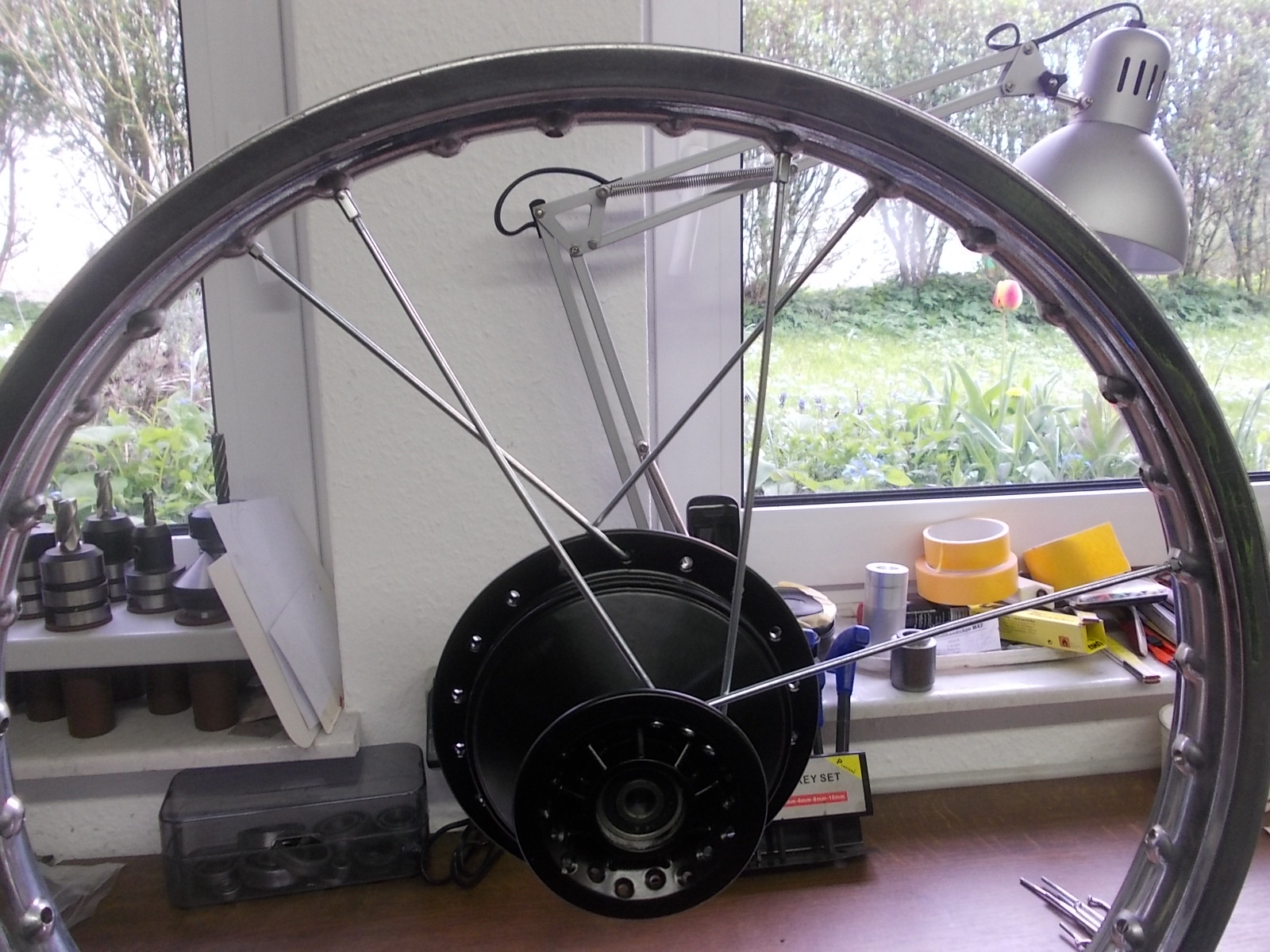

Jetzt bringt man die Speichen auf der Rückseite an, hier ist auch wieder der 4- bzw. 6-Lochversatz.
Man kann sich wieder an Bildern oder einer zweiten Felge orientieren wie die Vorder- zur Rückseite steht. Trotzdem sollte man kontrollieren ob alles hinkommt.
Auf dem nachfolgenden Bild sieht man, dass die Speichen alle sauber im Punzenloch stecken.
Dateikommentar: Kontrolle
61AE7B65-0D80-4783-99A3-C0FC0C30AF1F.jpeg [ 514.49 KiB | 21524-mal betrachtet ]

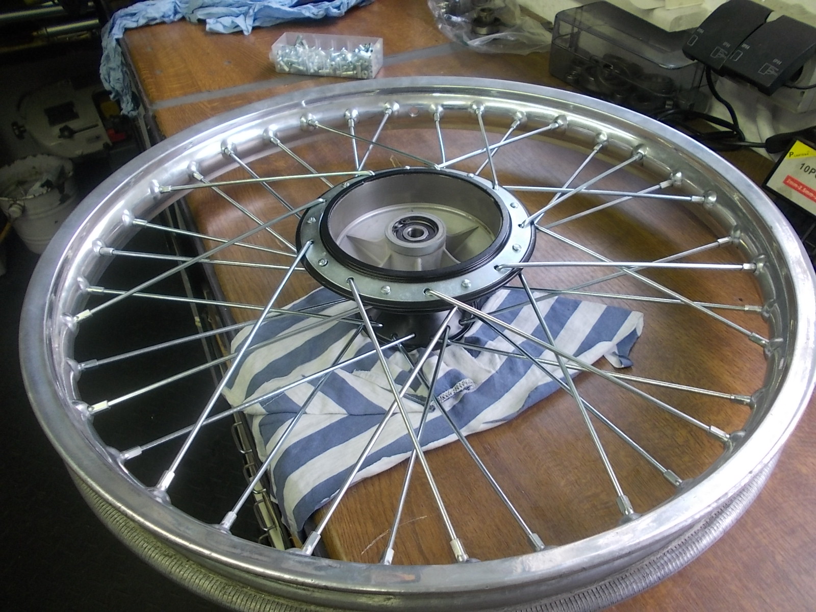

Nun geht es los, man arbeitet sich in einer Richtung im 4-Loch Rhythmus vor. Am Anfang und speziell am Ende muss man dann doch nochmal eine bereits mit Nippel versehene Speiche lösen. Nur so bekommt man die Speichen dann alle zusammen.
Nach ner halben Stunde sieht das Ergebnis dann so aus. Da hab ich erst mal alle Nippel mit dem Akkuschrauber bis knapp an Gewinde angezogen.
Dateikommentar: Einspeichen fertig
19A6CD75-7DF0-4EEB-A391-002D55F52D10.jpeg [ 521.13 KiB | 21524-mal betrachtet ]

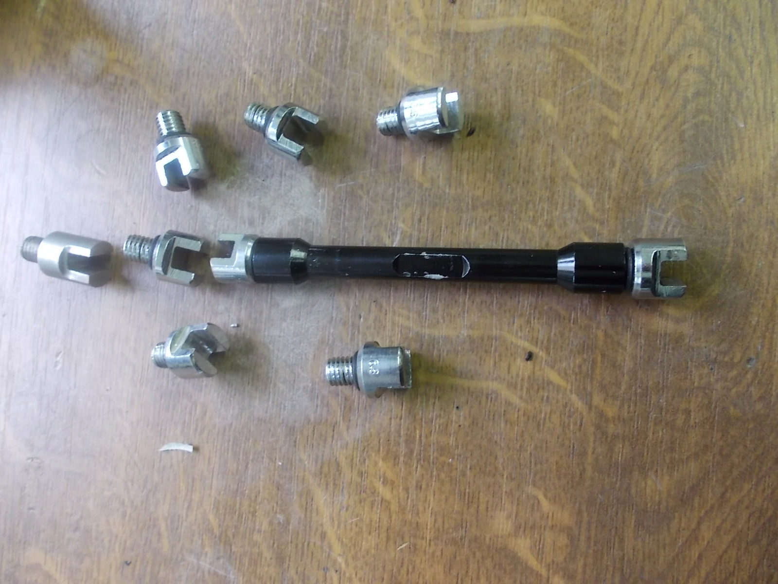

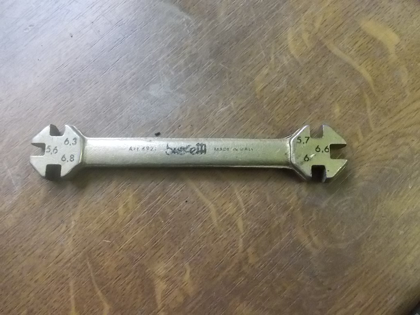

So kann die Felge dann zentriert werden. Hier sieht man mein Werkzeug dafür, das hat für jede Speichennippeldicke einen anderen Aufsatz. Hab mir auch einen für die ganz schmalen (Horex Rebell) selbst angefertigt.
Dateikommentar: Lieblings Speichenschlüssel
45429AB3-9356-4F5A-9185-5BEAF3002AF7.jpeg [ 506.44 KiB | 21524-mal betrachtet ]
Aber auch so ein Werkzeug geht, man braucht halt nur was breiteres als ein Maulschlüssel. Der würde alles runddrücken.
Dateikommentar: Geht auch
F0A8901F-F882-4A75-A1A8-BFEBD7888C2B.jpeg [ 487.18 KiB | 21524-mal betrachtet ]

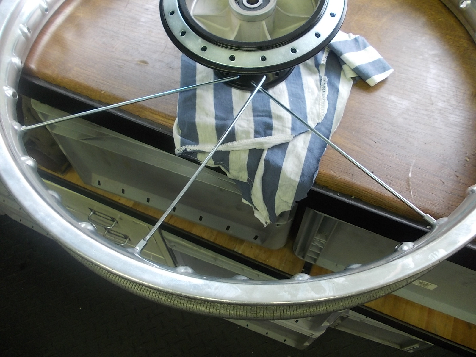

So jetzt geht es an die Hinterradfelge. Die Beschriftung auf dem Felgenring zeigte ja zur Bremstrommelseite, also war das schon mal klar.
Wie immer der 4-6 Speichenrhythmus! Nur wo wird angefangen, Speiche von oben oder von unten durchgesteckt? Dafür hatte ich ja vorher Bilder gemacht, da es nur ein Hinterrad gab.
Dateikommentar: Foto mit Ventilbohrung
43610619-6E46-443B-AB0D-6ACEFD6DDF5F.jpeg [ 497.08 KiB | 21505-mal betrachtet ]
Passend zu dem Bild die ersten Speichen gesetzt.
Dateikommentar: Passend zur Vorlage
84F7626D-98D6-4FA0-A860-2A23759F90F0.jpeg [ 336.71 KiB | 21505-mal betrachtet ]
Man kann schon bei drei gesetzten Speichen gut sehen, ob das später passt oder nicht. Wenn man es richtig gemacht hat, sitzen die Speichennippel sauber im Punzenloch.

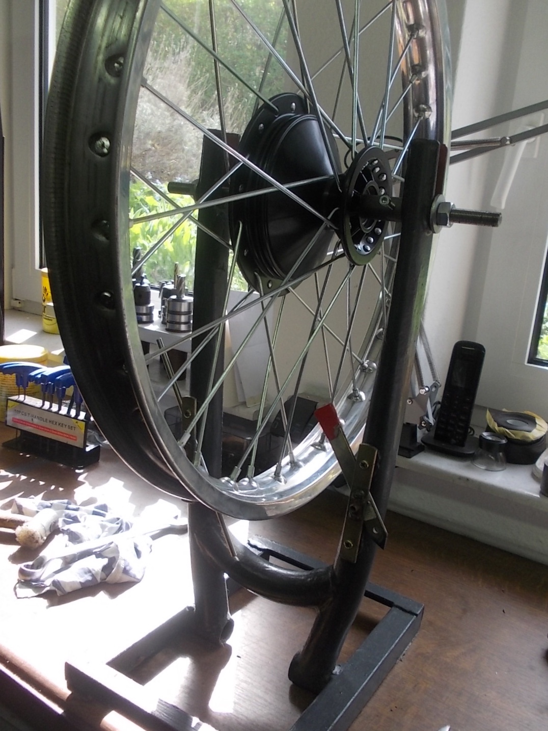

Nun kommen wir zum Zentrieren, dafür hab ich mir aus ner alten Fantic Schwinge einen Zentrierständer gebaut. Wenn man sowas macht nehmt das Mass so, dass ihr nachher ne 21“Felge mit Reifen reinbekommt. So kann man auch fertige Felgen noch mal ohne Reifendemontage nacharbeiten.
Dateikommentar: Zentrierständer
269F0385-7C75-42BF-A42F-8798DACE23B5.jpeg [ 433.34 KiB | 21505-mal betrachtet ]

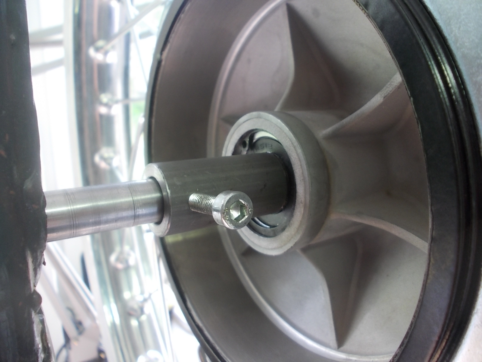

Damit die Nabe auf der Achse fixiert ist, hab ich Buchsen mit Klemmung gemacht.
Dateikommentar: Klemmung
170FBA50-2655-4EE0-9B5A-B987A3DCA15D.jpeg [ 513.62 KiB | 21505-mal betrachtet ]

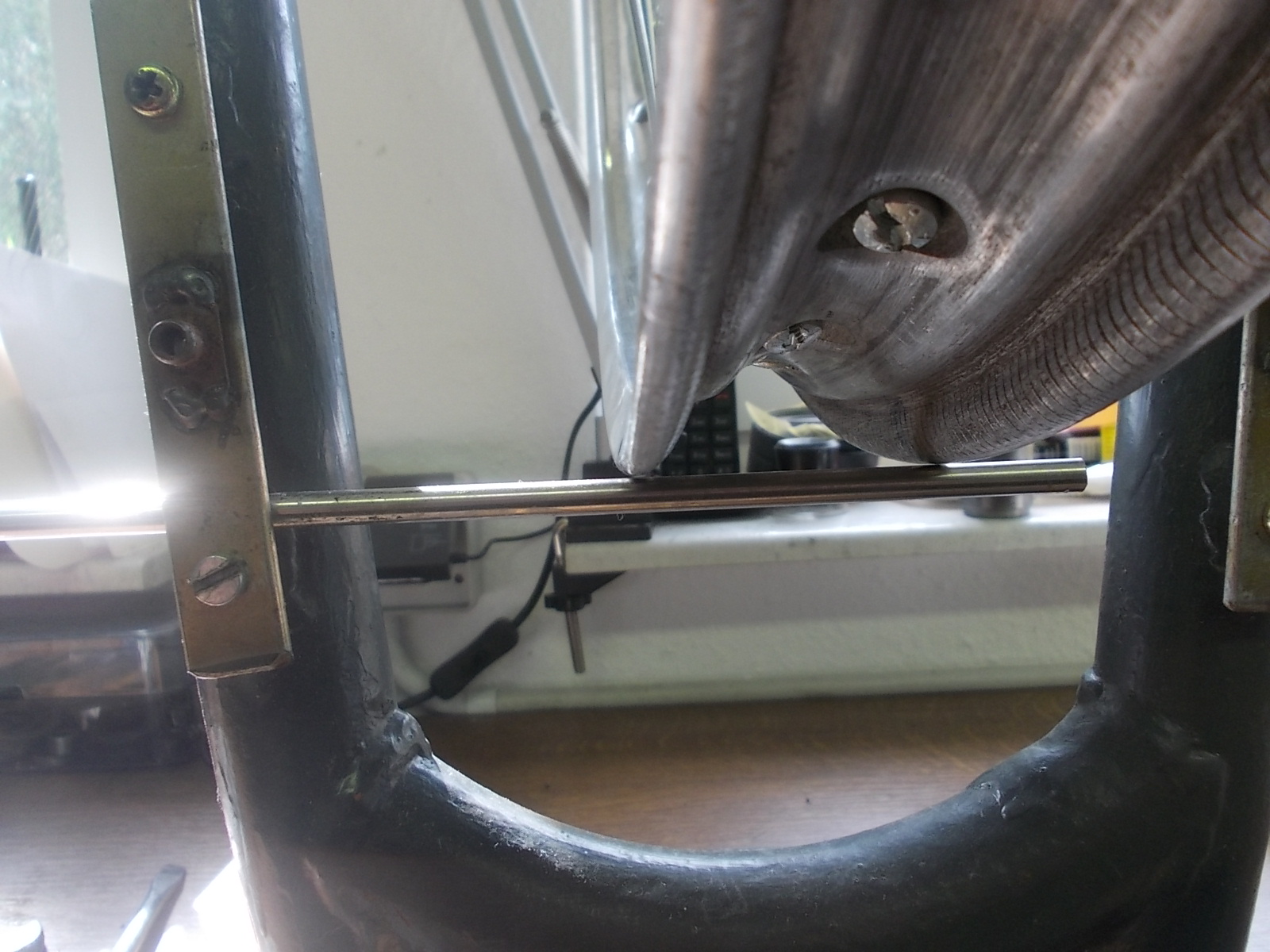

Jetzt kommen wir zu einem der wichtigsten Punkte (gelle Michel :mrgreen: )

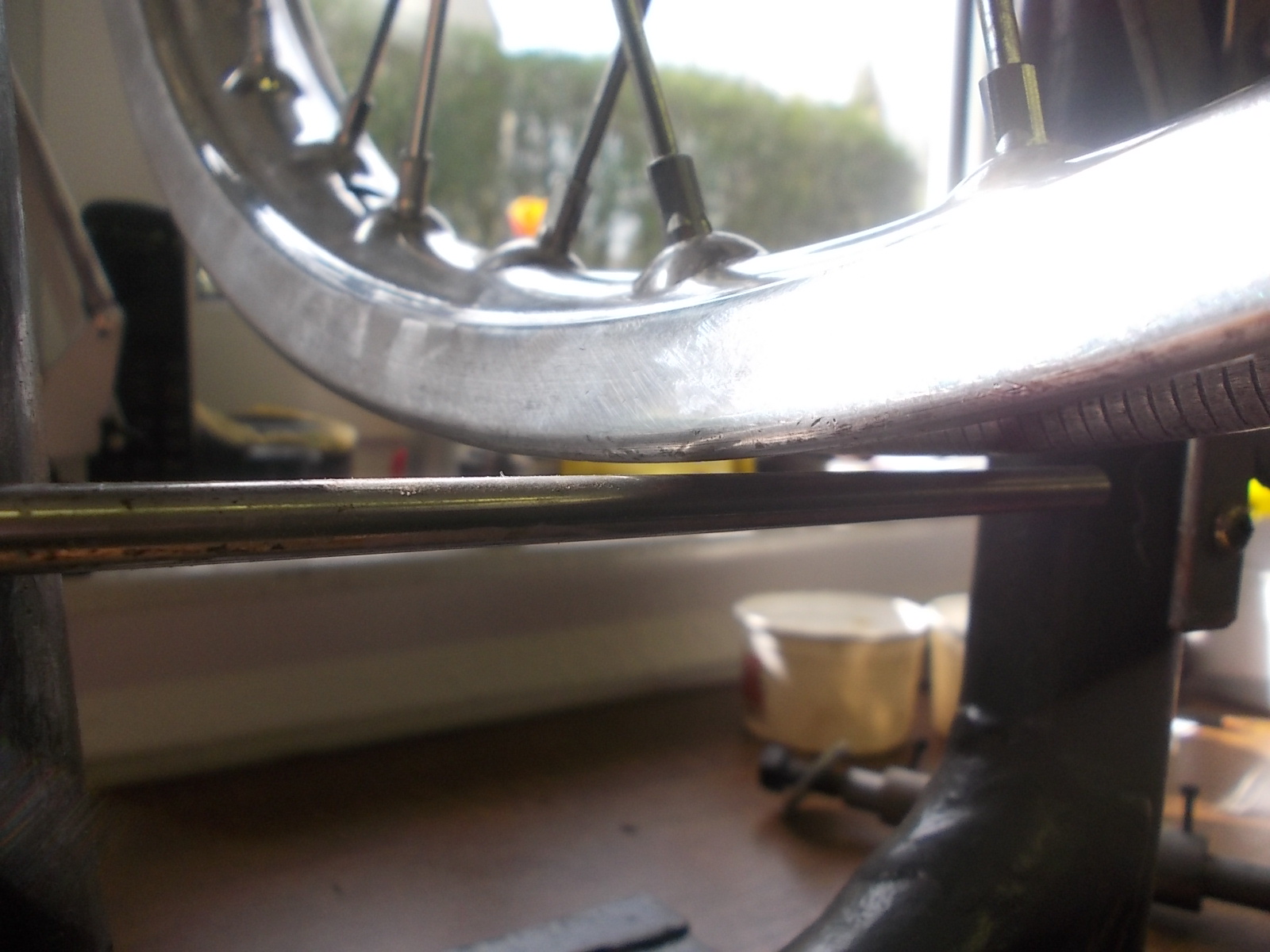

Zu aller erst muss der Höhenschlag raus, danach erst um den Seitenschlag und den Versatz kümmern.
Beachtet man das nicht, bekommt man am Ende den Höhenschlag nicht mehr in den Griff. Dann hilft nur alles wieder lösen und sich an die Regel halten.

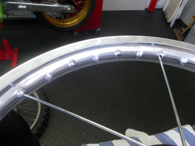

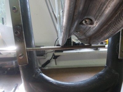

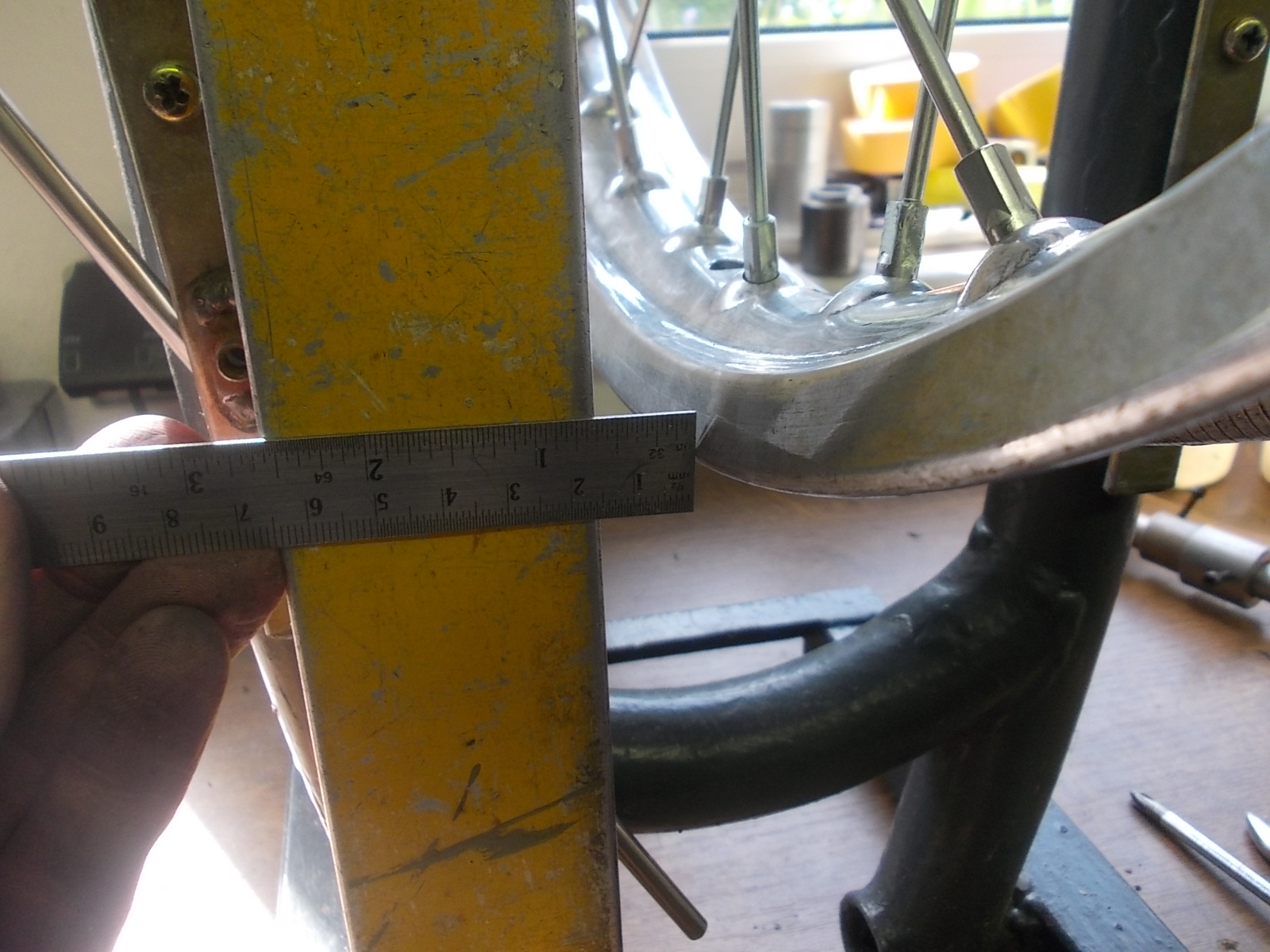

Um den Höhenschlag zu kontrollieren, verschiebe ich die Stange bündig an die Felgenkante.
Dateikommentar: Höhenkontrolle
FD0277DE-F547-43B1-A3BA-E4E2FCBF780F.jpeg [ 486.92 KiB | 21505-mal betrachtet ]
Schnell sieht man wo die Felge „tiefer“ sitzt. Jetzt die Stange auf das Niveau gestellt und die Felge vorsichtig weiterdrehen.
Dateikommentar: „Tiefe“ Stelle
D36A48E9-6D82-49BD-A9CF-D221438AA991.jpeg [ 486.68 KiB | 21505-mal betrachtet ]
Irgendwann kommt die „hohe“ Stelle an die Stange. Jetzt zieht man die Nippel auf beiden Seiten gleich an. Ich arbeite immer in Viertelumdrehungsschritten. So arbeitet man sich bis die ganze Felge eine Höhe hat. Man merkt am Anfang gut, dass die Nippel an den zu „hohen“ Stelle noch gar keinen Widerstand haben. Dann ziehe ich die erstmal bis zum ersten Widerstand und dann ne Viertelumdrehung an.

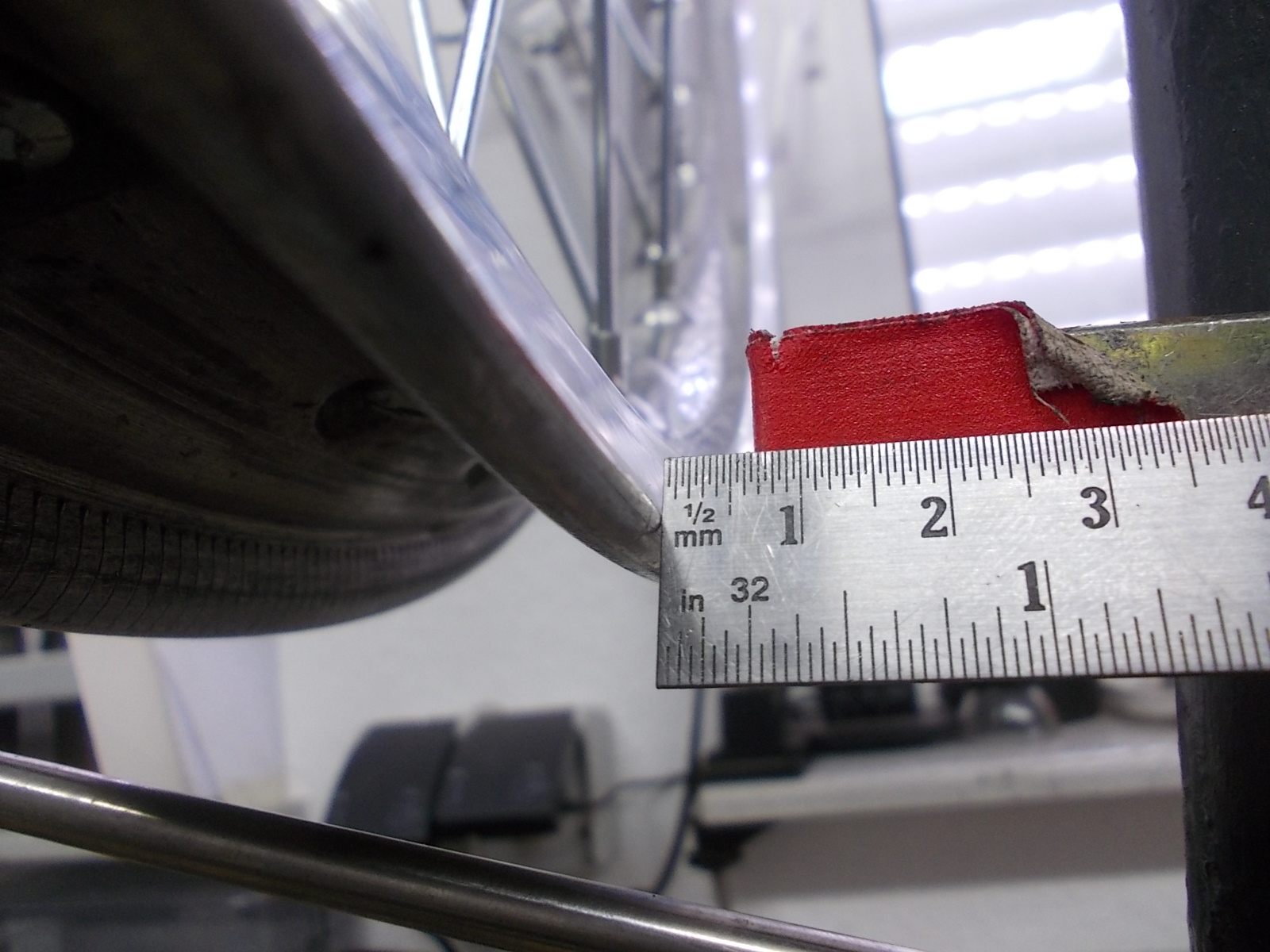

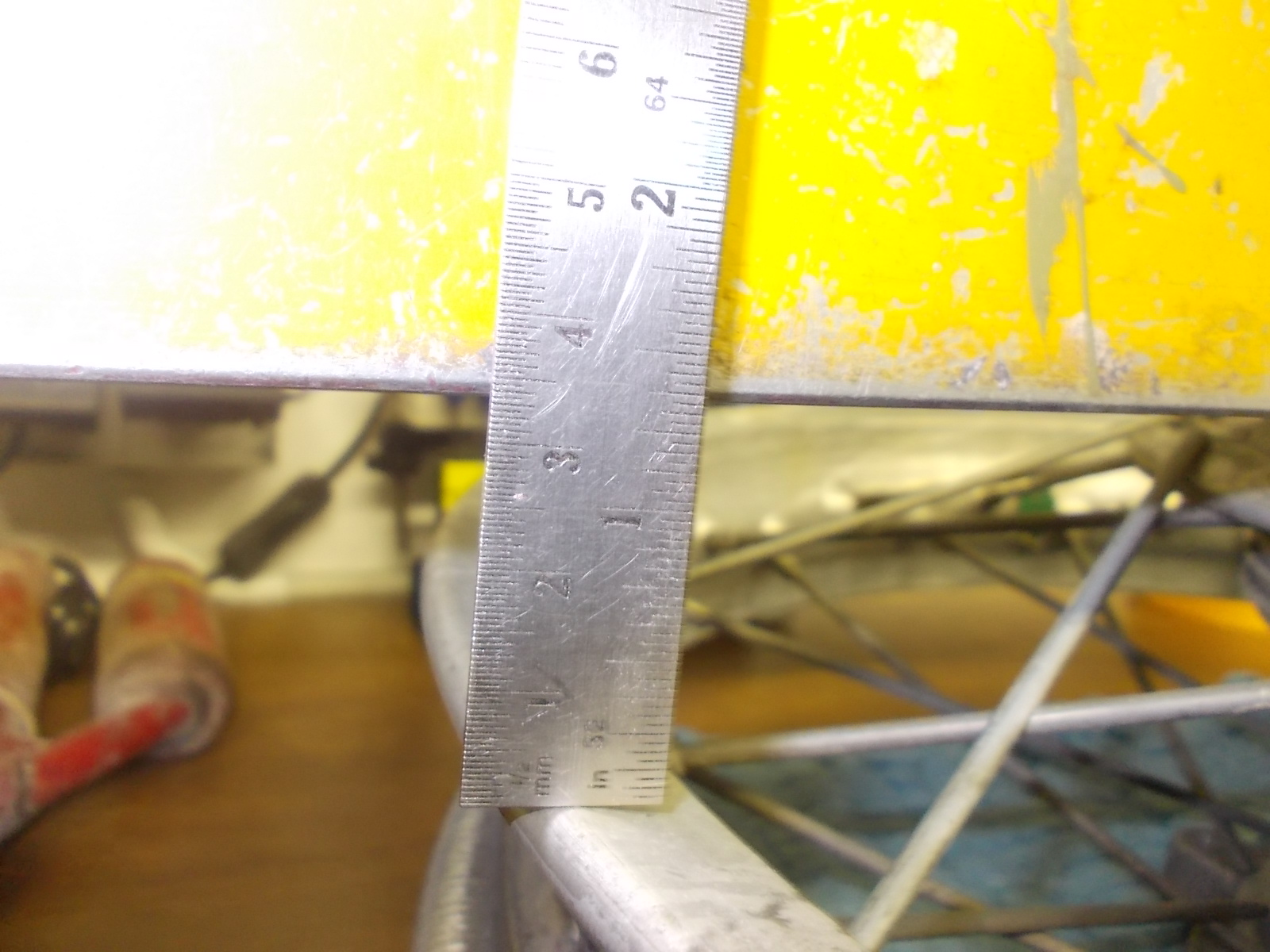

Danach geht es an den Seitenschlag und den Versatz. Dazu hab ich mir an der anderen Seite ein Markierungseisen gemacht. Zum Schutz der Felge und zur besseren Erkennung mit rotem Gewebeband versehen.
Man legt auf die Bremstrommel eine Wasserwaage und misst den Abstand zum Felgenrand.
Dateikommentar: Messung mit Wasserwaage
8096AA2E-6F26-4255-874B-1E58FB8FD26D.jpeg [ 527.96 KiB | 21505-mal betrachtet ]
Das was zum Soll-Seitenversatz fehlt, gibt man an der anderen Seite mit 2-3 mm Sicherheit vor.
Dateikommentar: Hier muss man hin
65A6D8E5-39F3-4268-838D-AFFDF3AE672B.jpeg [ 531 KiB | 21505-mal betrachtet ]
Jetzt wird immer nur an der Seite gearbeitet zu der die Felge hin muss. Wieder wird mit Viertelumdrehungen gearbeitet und zu Anfang die Speichennippel mit „Spiel“ erst auf Widerstand und dann Viertelumdr. anziehen.
