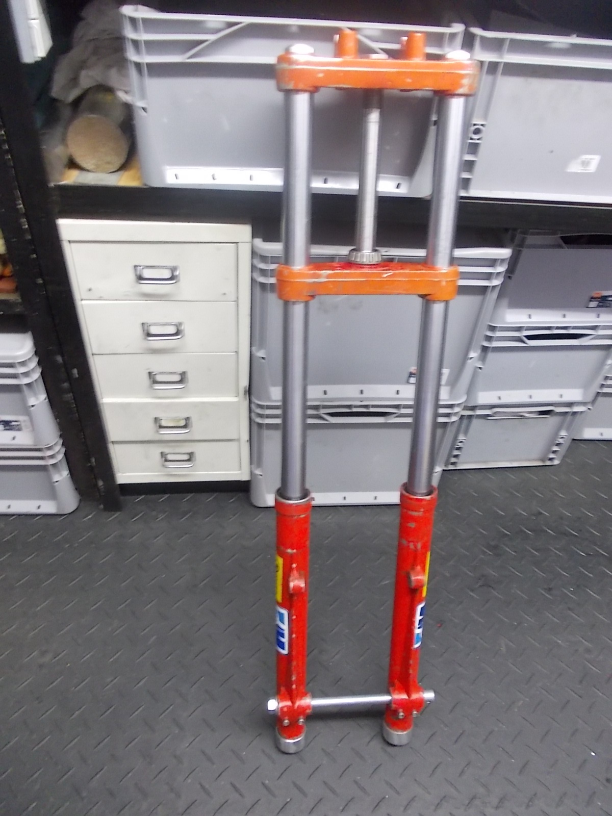

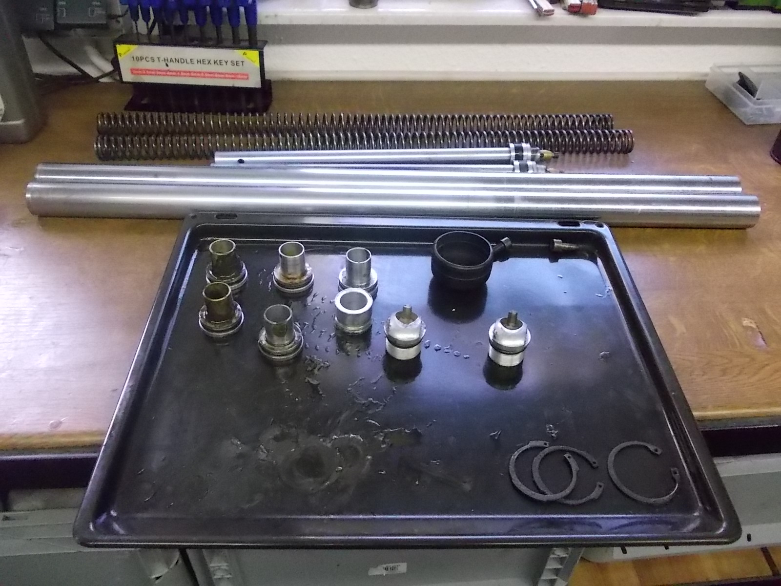

Überlege mir mal ne 35er Gabel in meine Aprilia probeweise einzubauen :roll:
Wenn es nicht passt, dann ist die eben schon für ne Aspes Navaho 80 Spezial fertig

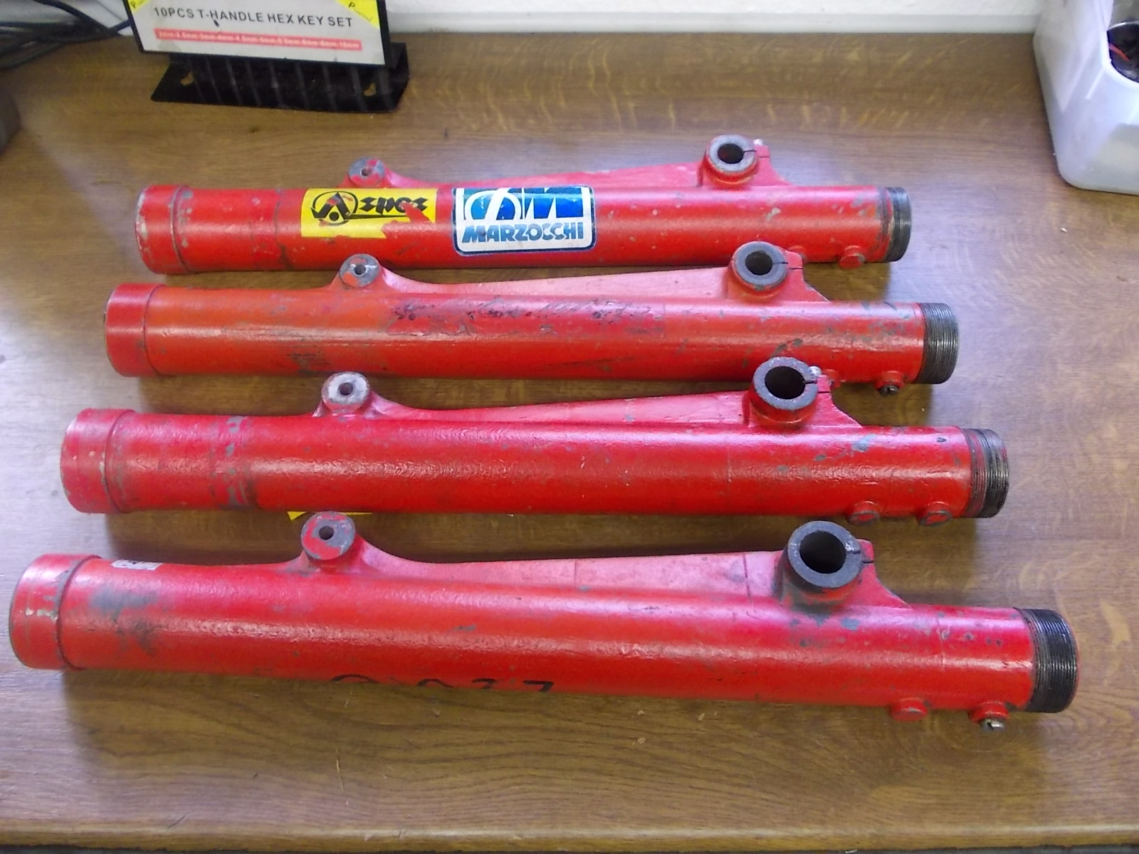

Erst mal geschaut was denn alles so an brauchbaren 35er Samfis Sachen rumfliegen, das kam dabei heraus
Dateikommentar: Fundus 1
373DB9C0-6723-4AB8-9BA3-3F31C367AB33.jpeg [ 497.73 KiB | 20200-mal betrachtet ]
Dateikommentar: Fundus 2
9AD239A2-4AC5-4741-96BC-FAA4C2E46E14.jpeg [ 470.46 KiB | 20200-mal betrachtet ]
Es waren nur noch 2 Standrohre brauchbar, der Rest voller Steinschläge oder krumm und vermackt.

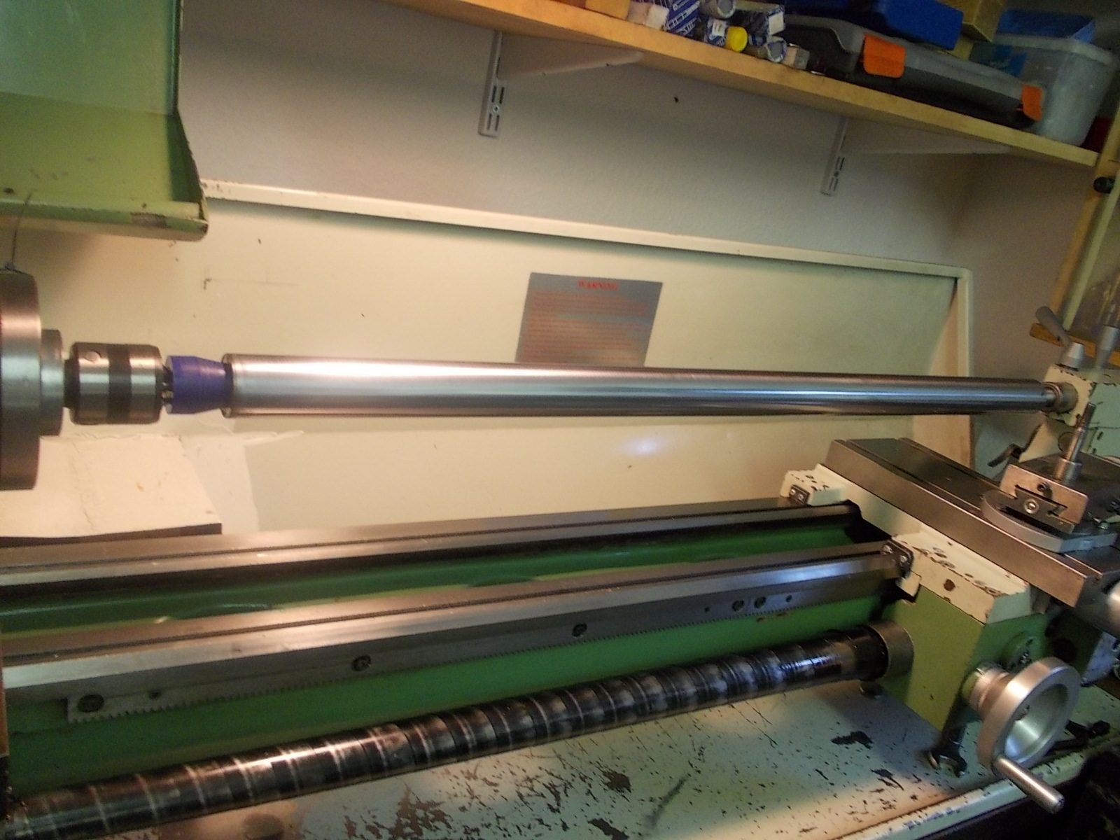

Erst mal die Standohre auf der Drehbank mit 4 mü Schleifband überarbeit.
Dateikommentar: Standrohre überarbeiten

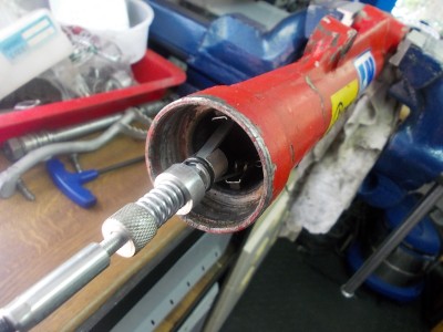

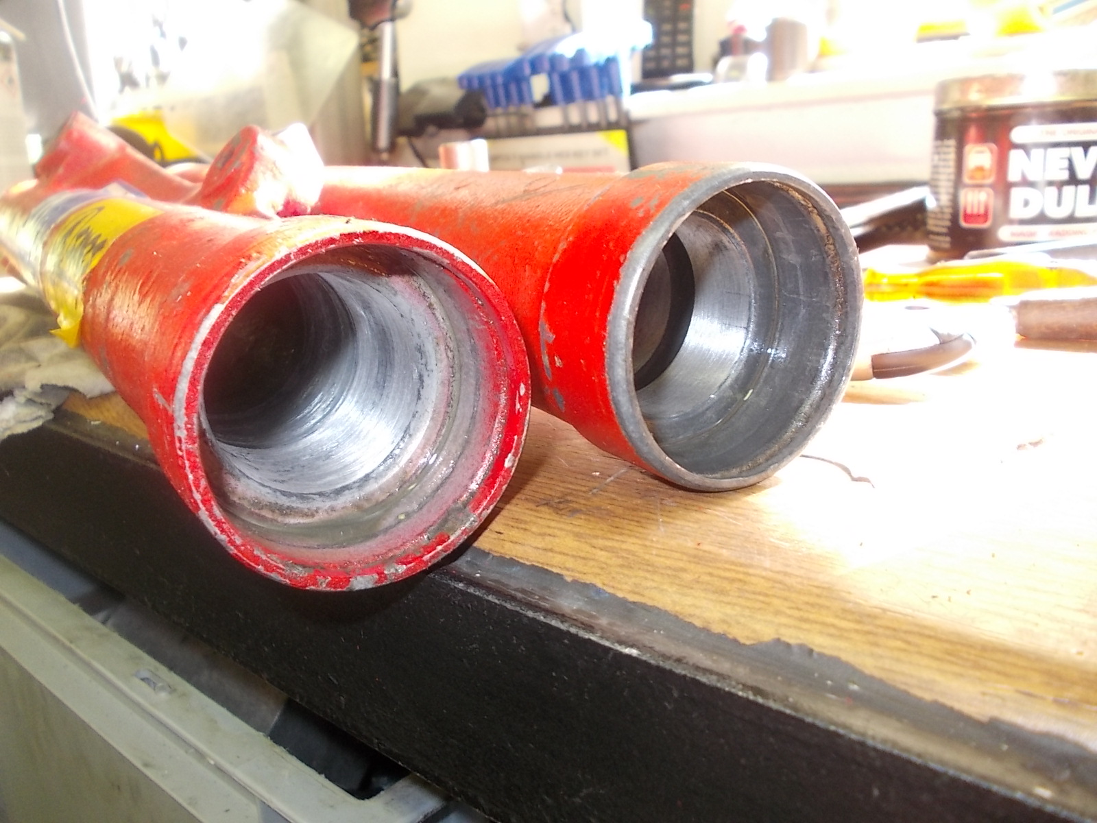

Dann die Tauchrohre innen kurz gehont, um evtl. Kanten zu egalisieren. War ja durch die Hopi sensibilisiert, aber hier war kein Gewinde in den Klemmfäusten defekt. ::-
Dateikommentar: Tauchrohre honen 1
E2F2278B-F2A0-40B1-91CC-31EA24E373C5.jpeg [ 494.13 KiB | 20200-mal betrachtet ]
Dateikommentar: Tauchrohre honen 2
A964A667-743E-4A69-B5A7-EB741690AFA5.jpeg [ 528.49 KiB | 20200-mal betrachtet ]
Dabei festgestellt, das es unterschiedlich hohe Gleitflächen gibt. Das obwohl die Tauchrohre optisch vollkommen identisch sind.
Dateikommentar: Unterschiedliche Gleitflächen
37B87066-8A16-4C92-A844-915962AB0EFC.jpeg [ 493.05 KiB | 20200-mal betrachtet ]

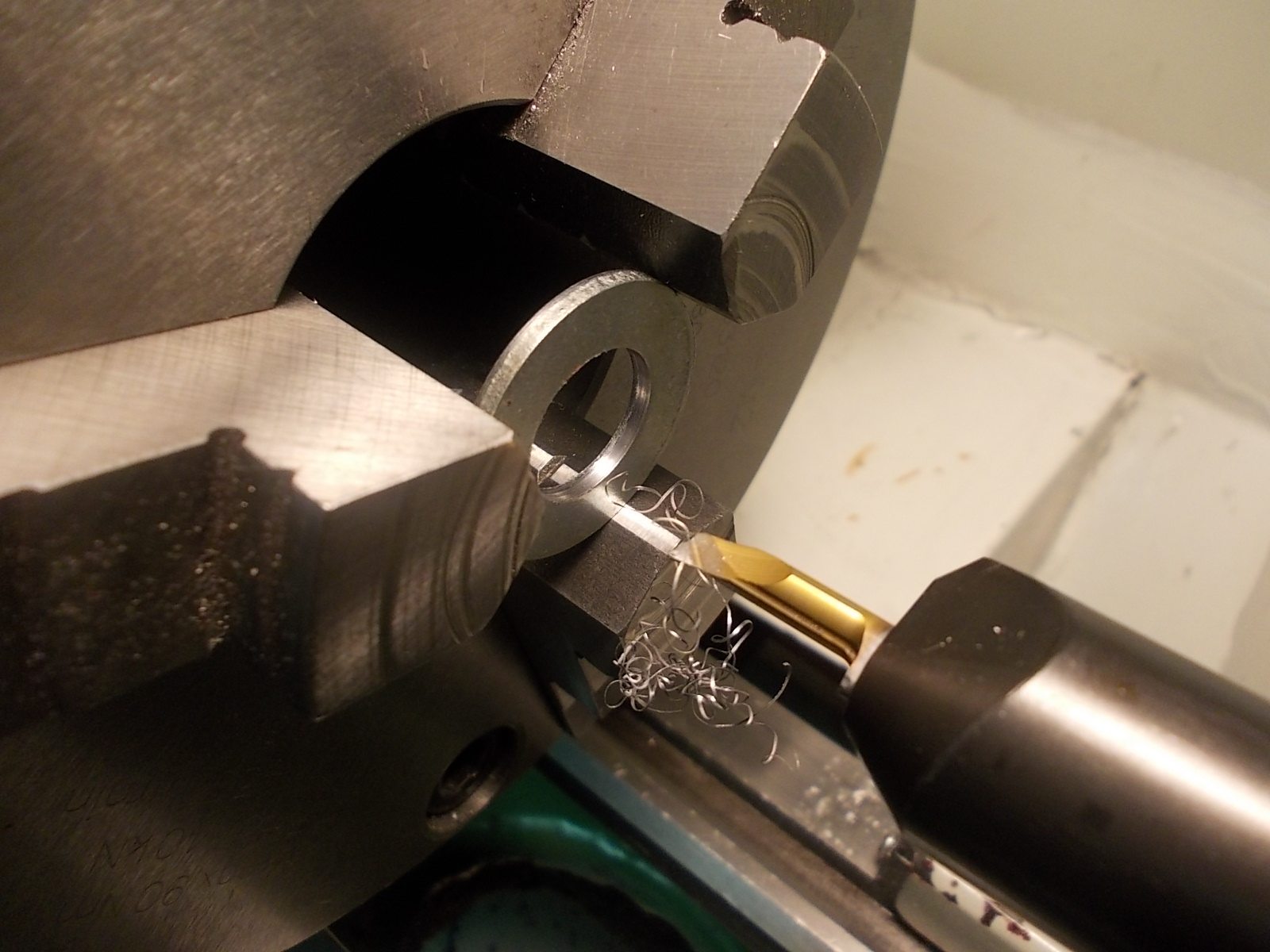

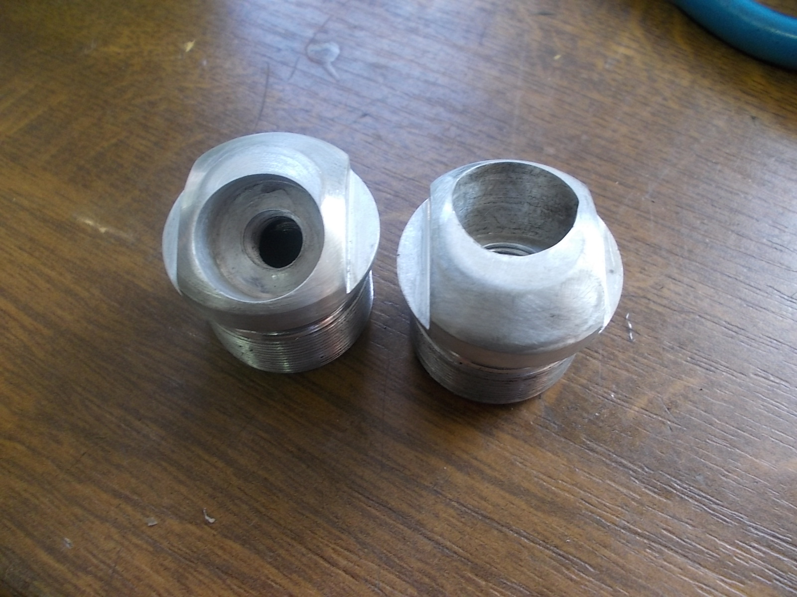

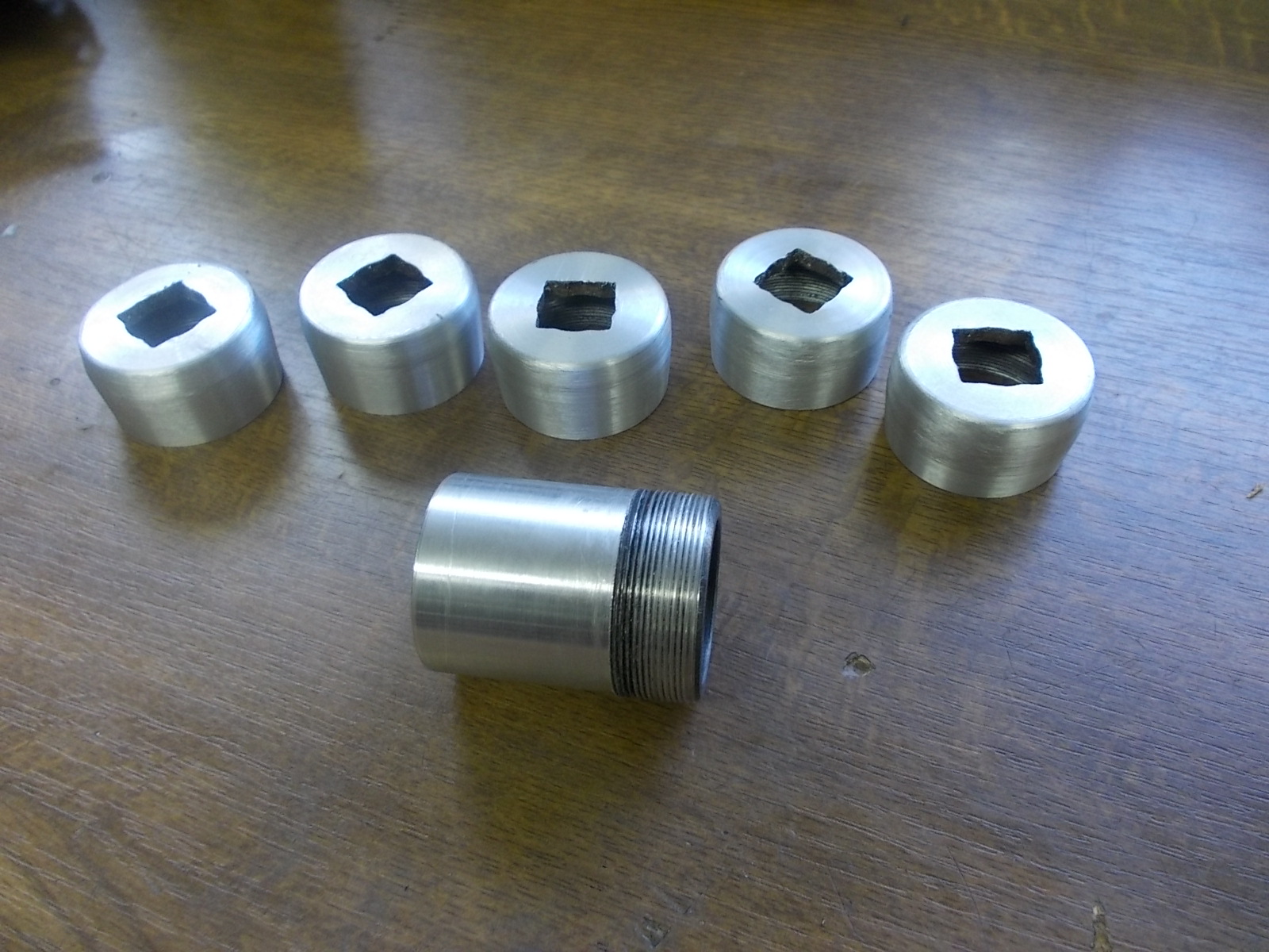

Dann mal eine Aufnahme für die unteren Abschlusskappen gedreht, so passen die perfekt auf die Drehbank. Die müssen jetzt (genau wie die oberen Abschlußkappen) noch an den Polierbock gehalten werden.
Dateikommentar: Untere Abschlusskappen
DE49FA68-AC61-4C14-95A1-89A25BF8735D.jpeg [ 500.05 KiB | 20200-mal betrachtet ]
Dateikommentar: Nicht schön
4D4E748C-BB16-450C-9AE2-E769E22E8B7E.jpeg [ 491.1 KiB | 20200-mal betrachtet ]
Dateikommentar: Jetzt noch polieren
9C4A7175-FF30-4992-A97E-92A70416873E.jpeg [ 508.09 KiB | 20200-mal betrachtet ]
Dichtringe sind bestellt, wenn die da sind geht es weiter

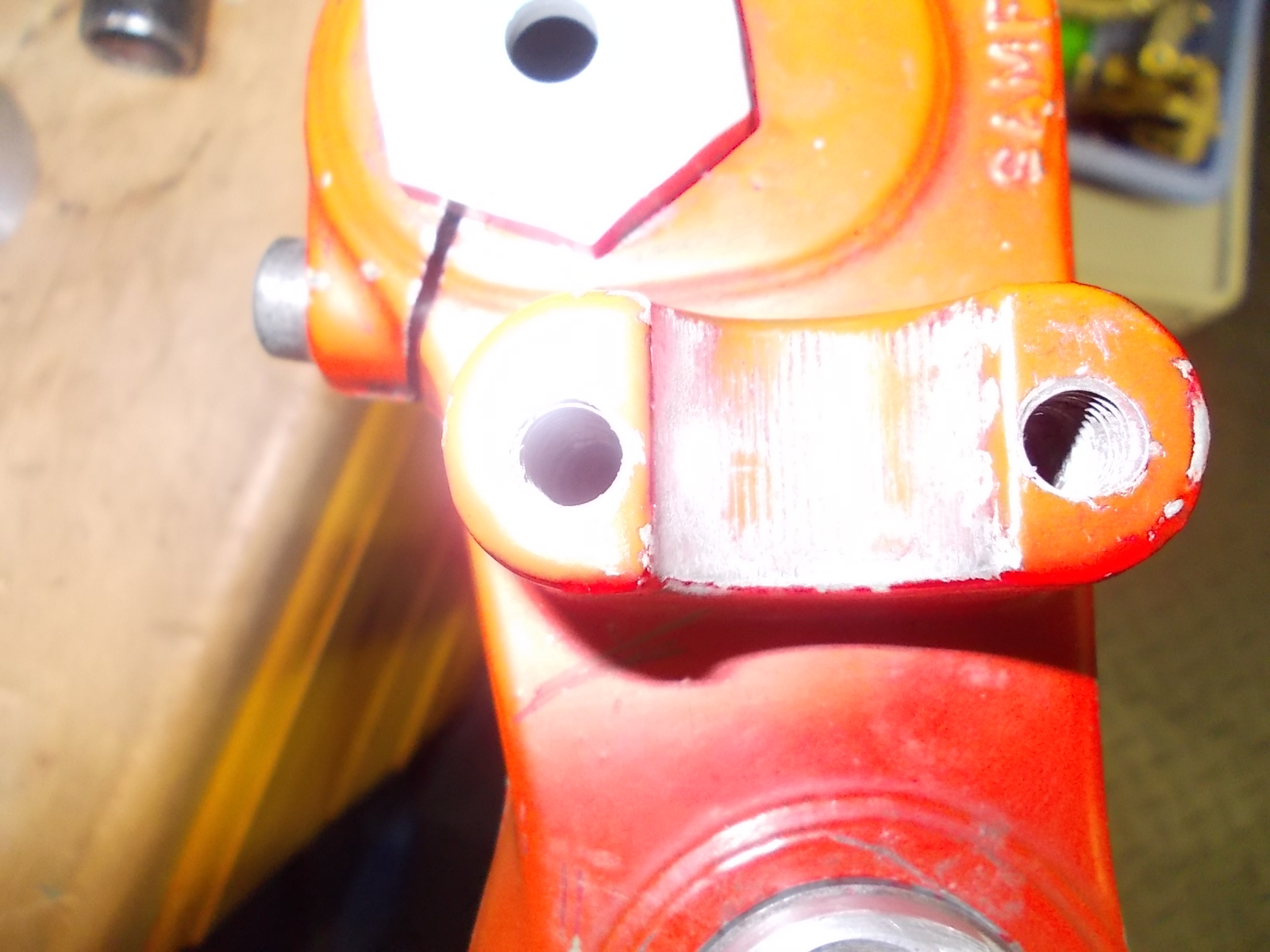

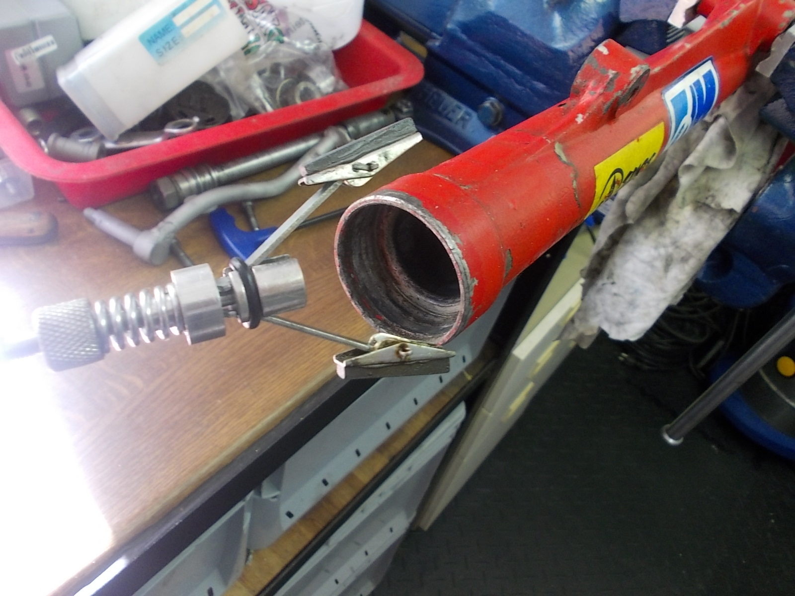

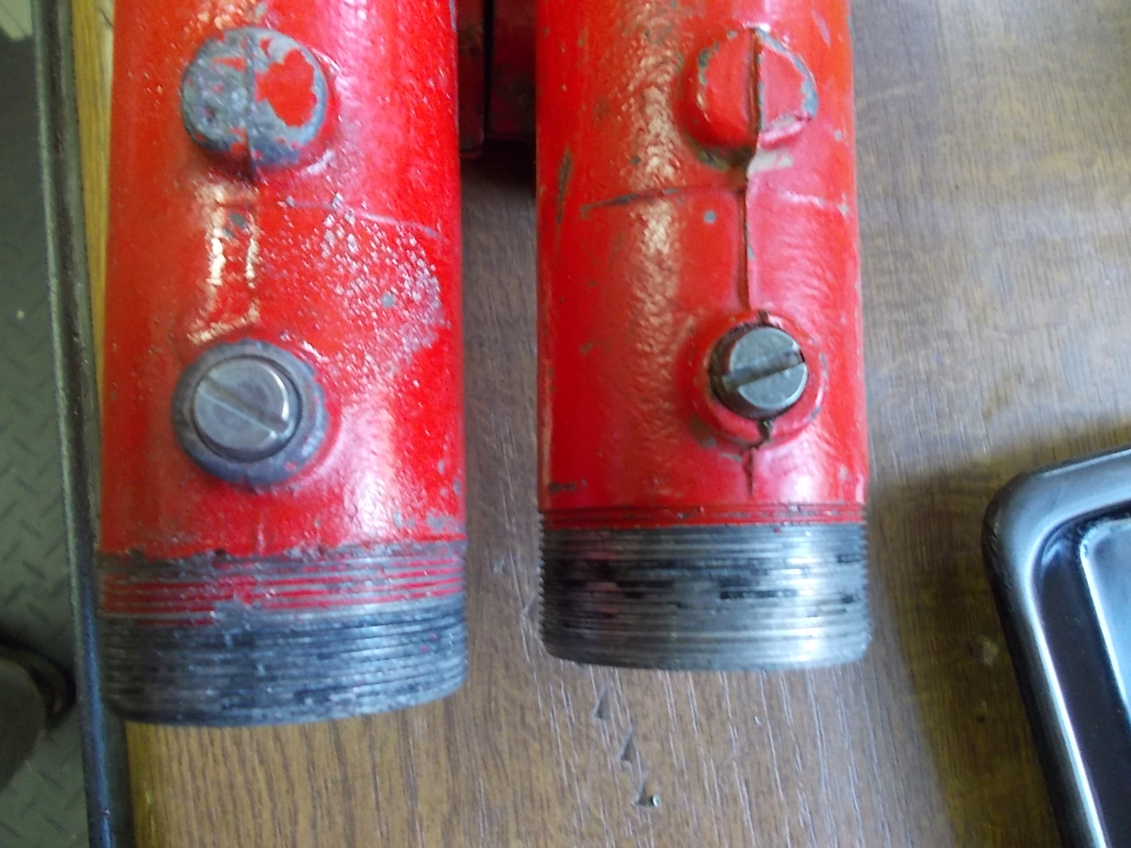

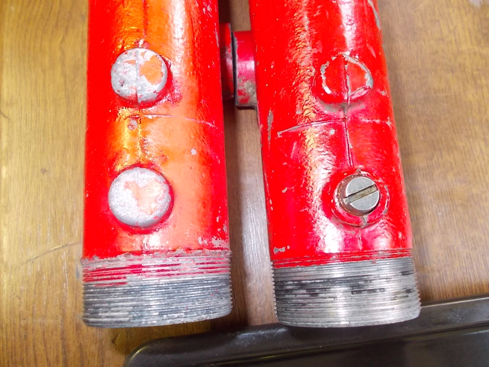

Erst mal alles sauber gemacht und dabei festgestellt, das die Tauchrohre mit der breiten Führung gar keine Ölablassschraube hatten.
Dateikommentar: Da fehlt doch was
3A79A7E2-A250-45D9-AFA2-2F534DF1C421.jpeg [ 505.07 KiB | 20186-mal betrachtet ]

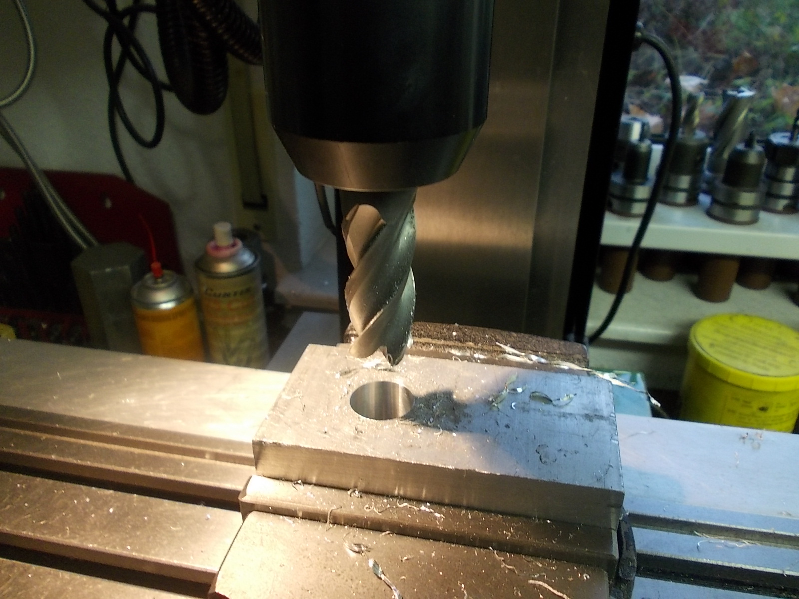

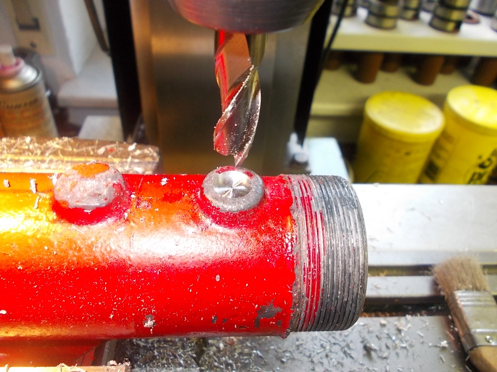

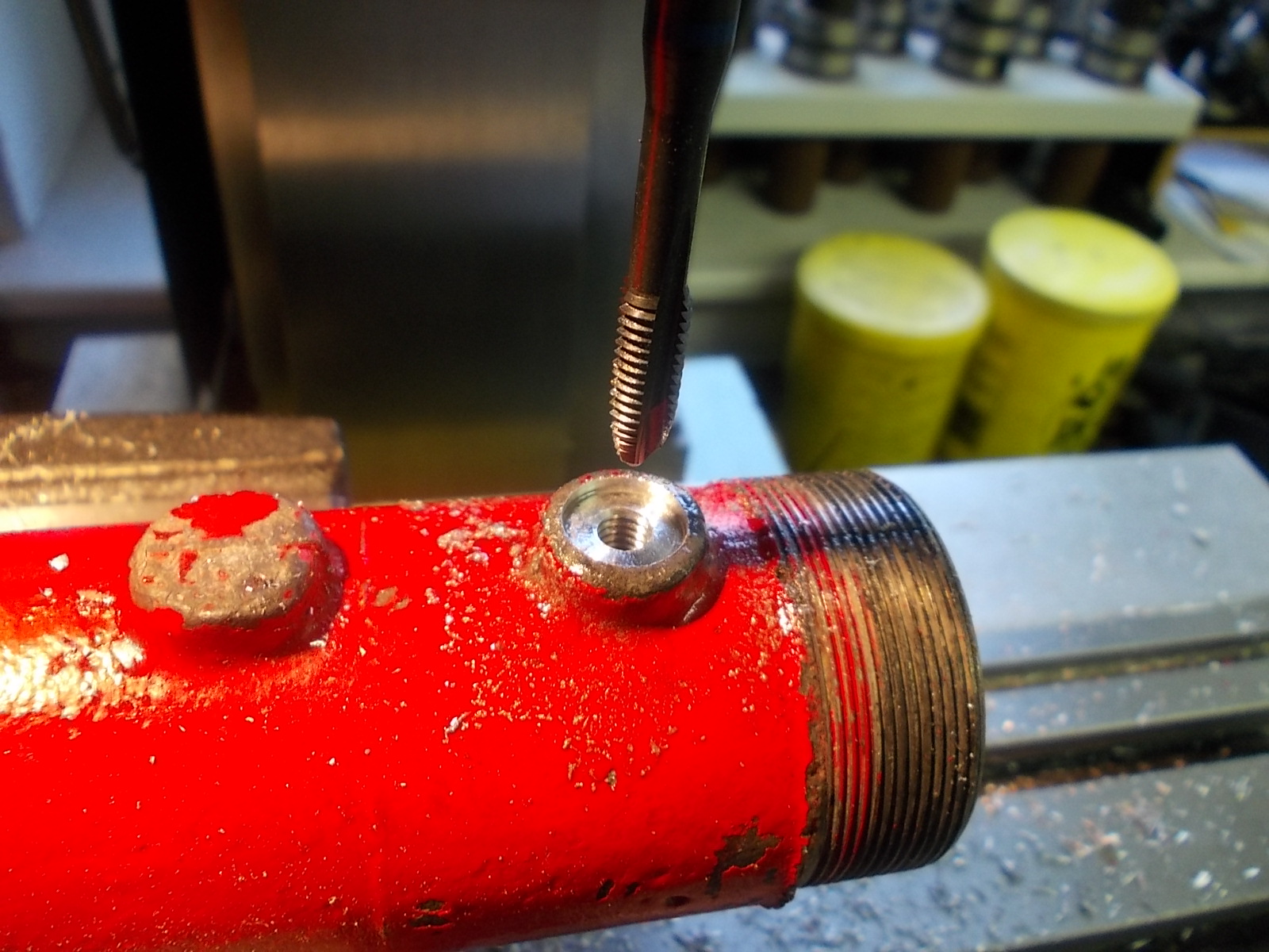

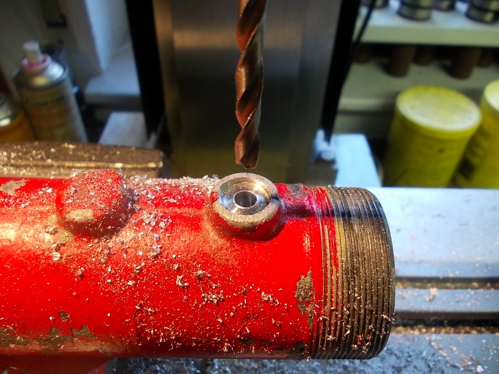

Ging ja mal gar nicht also ab unter die Fräse und erst ne plane Dichtfläche gefräst, dann auf Kerndurchmesser gebohrt und mit Maschinengewindeschneider in einem Rutsch das Gewinde rein.
Jetzt gefällt mir das wieder.
Dateikommentar: Fräsen
A2EB90E0-DDB0-4C18-8580-C12661459A50.jpeg [ 532.72 KiB | 20186-mal betrachtet ]
Dateikommentar: Bohren
53123D15-337C-4BB9-B837-39997B0F21F2.jpeg [ 557.65 KiB | 20186-mal betrachtet ]
Dateikommentar: Gewindeschneiden
10B63723-05AA-47FA-8850-F416935A0F8F.jpeg [ 504.86 KiB | 20186-mal betrachtet ]
Dateikommentar: Jetzt stimmt es wieder
E2DF1787-305E-48EF-8401-203EBD569F56.jpeg [ 504.08 KiB | 20186-mal betrachtet ]

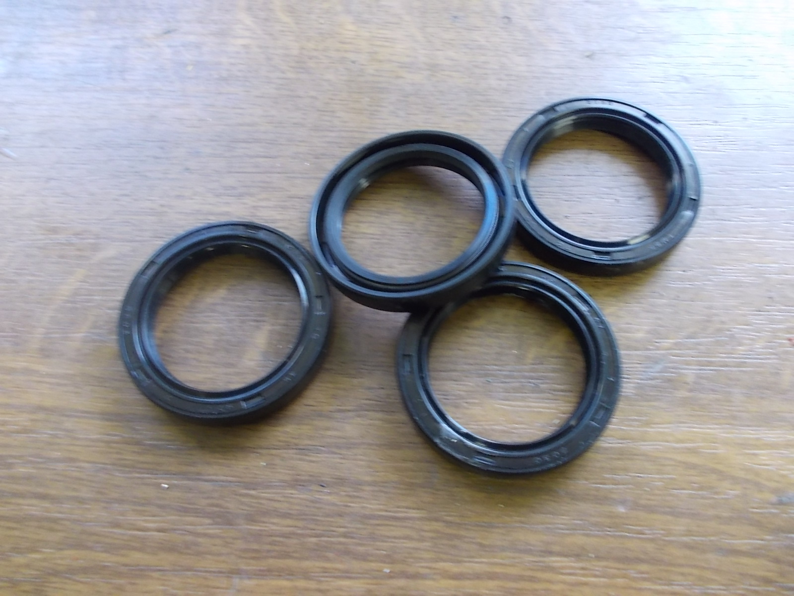

Da kommt doch heute der Nachbar rüber und bringt mir das Paket mit den Siris, kamen wohl gestern an als ich einkaufen war. Also vier Stück abgezählt, eingebaut und mit Dichtringfett eingeschmiert.
2EA3BA4F-F499-440F-B641-E5E41292C12B.jpeg [ 501.99 KiB | 20176-mal betrachtet ]
9678F500-3ACA-48E2-A7FF-AC7D2695C794.jpeg [ 505.69 KiB | 20176-mal betrachtet ]

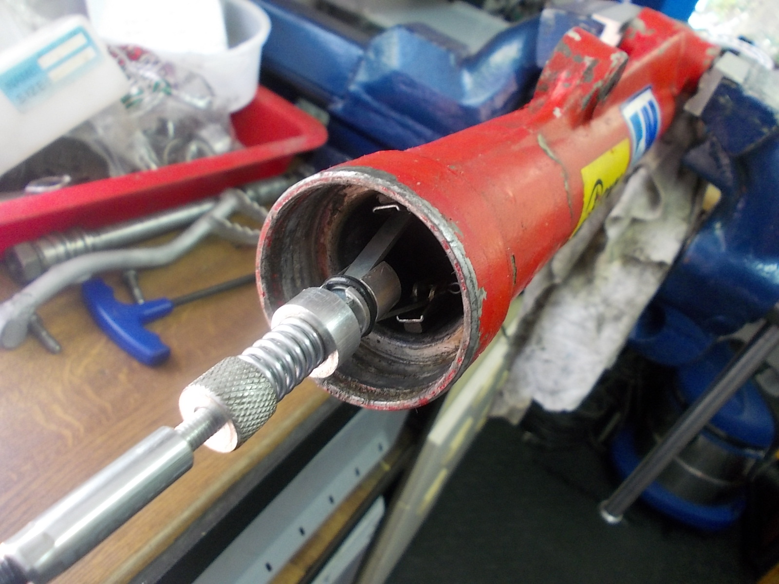

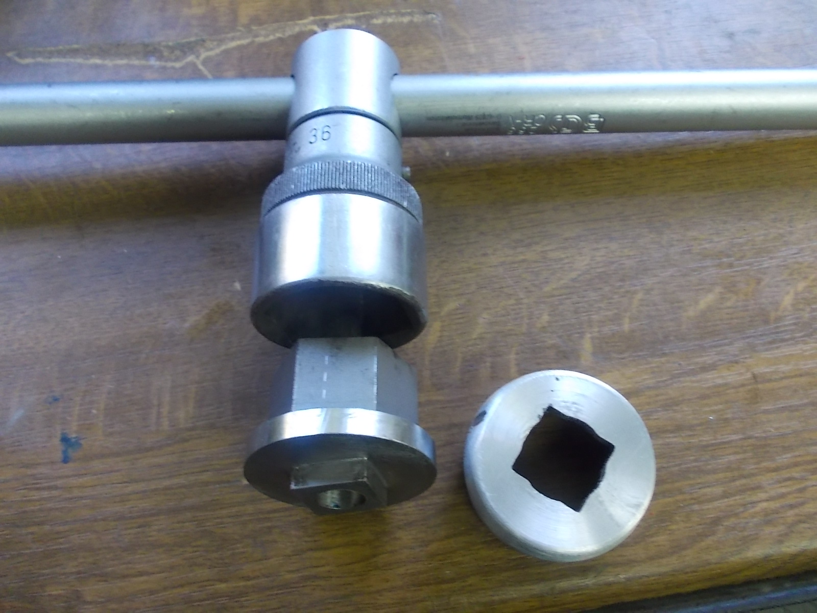

Alles zusammengesteckt und mit dem passenden Werkzeug die Endkappen der Hopi montiert, bis die anderen poliert sind.
Dateikommentar: Werkzeug
5132AB7B-0162-422A-AF6F-740AC8199B15.jpeg [ 531.93 KiB | 20176-mal betrachtet ]

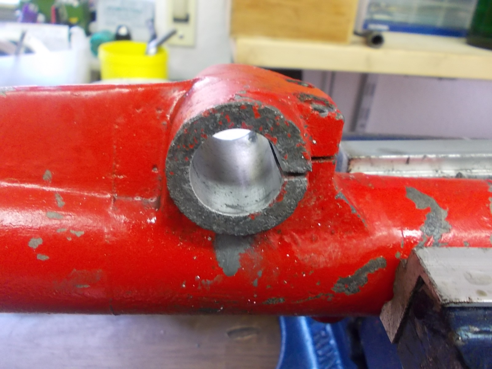

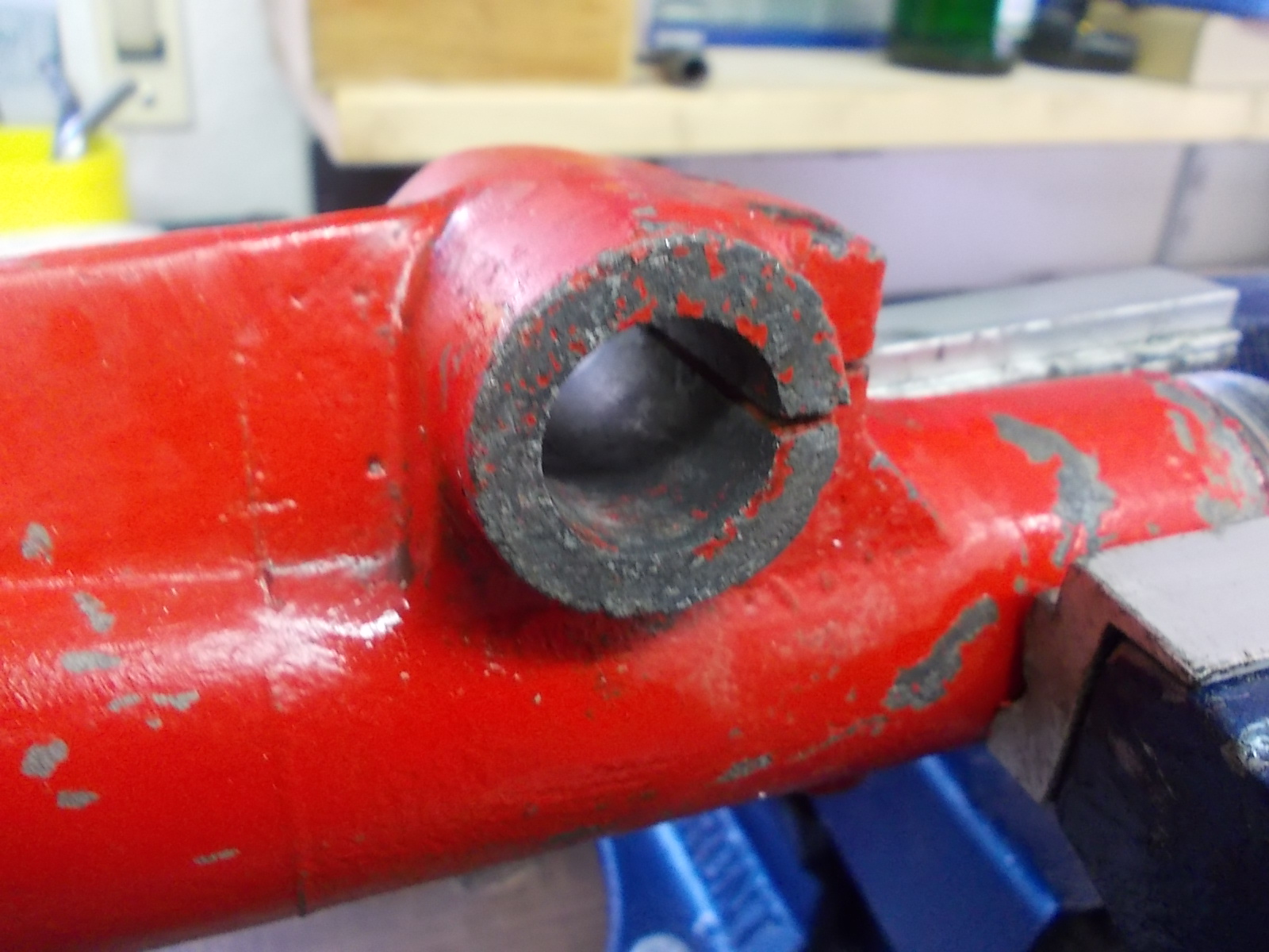

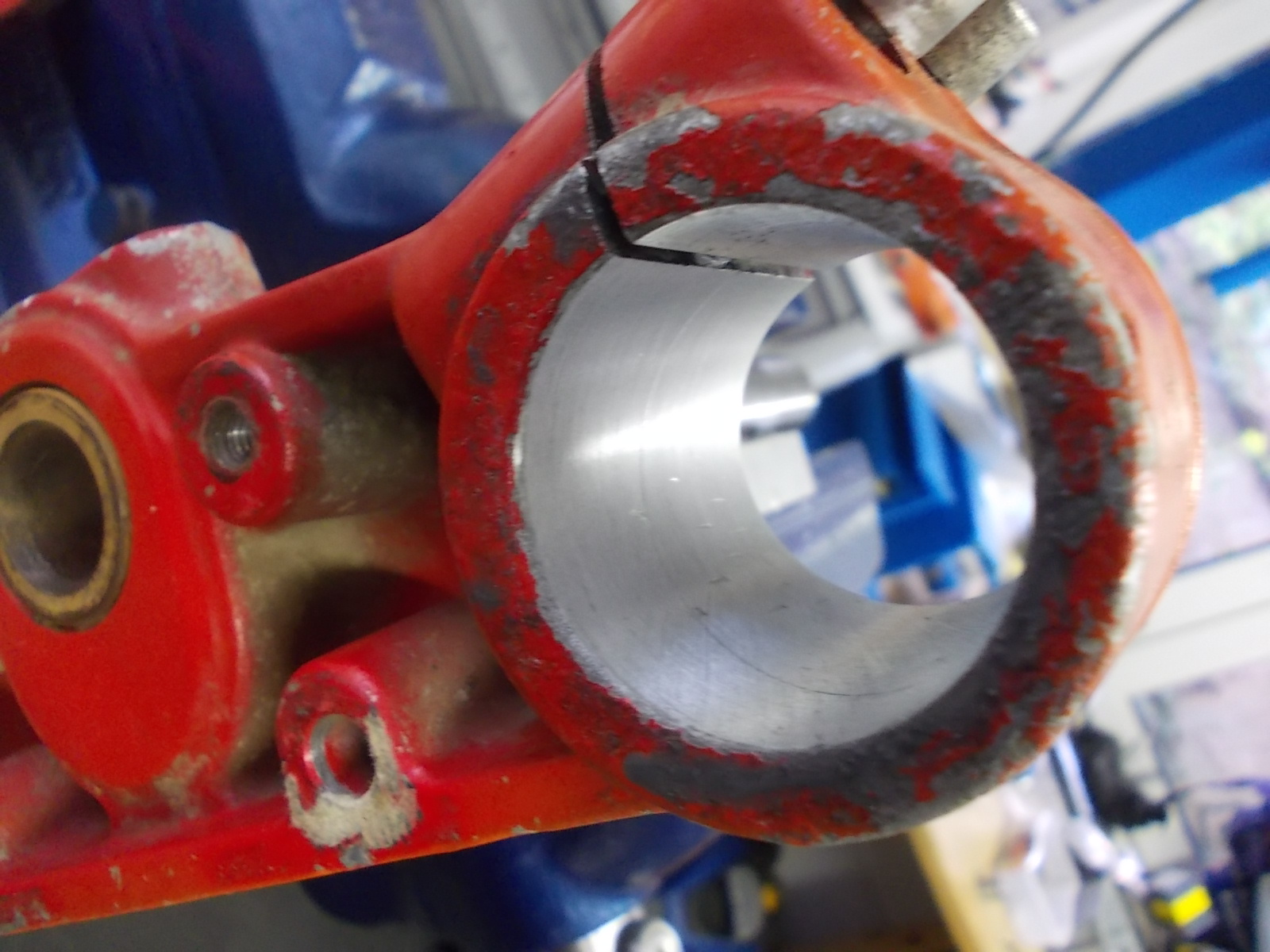

Damit die Standrohre nicht wieder verkratzten hab ich auch gleich mal die Gabelbrücken mit den Hongerät bearbeitet. Jetzt rutschen die sauber durch. Irgendwie kann ich mir gar nicht mehr vorstellen ohne so ein 10 Euroteil auszukommen.
Dateikommentar: Unbearbeitet
C70FF509-8494-466B-9177-CCACEB95A184.jpeg [ 509.66 KiB | 20176-mal betrachtet ]
Dateikommentar: 1 Minute gehont
943FDCA7-D5DD-4C33-A7D5-C49E48D3D995.jpeg [ 517.44 KiB | 20176-mal betrachtet ]

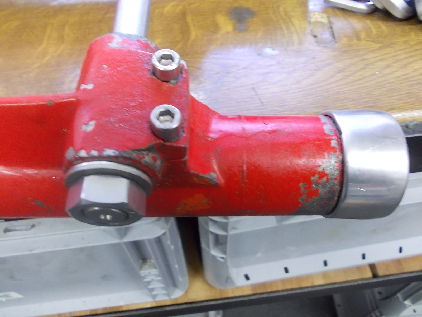

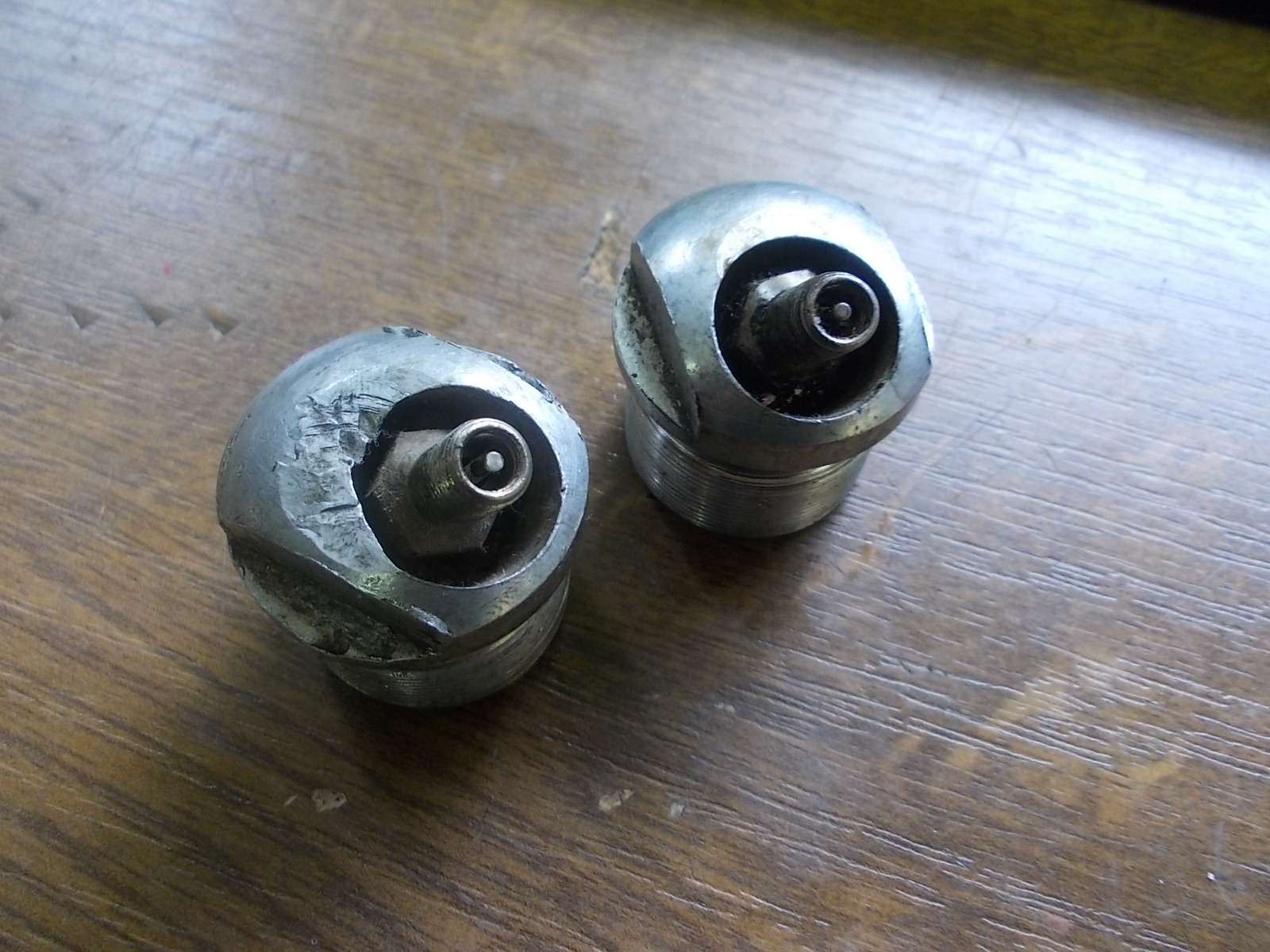

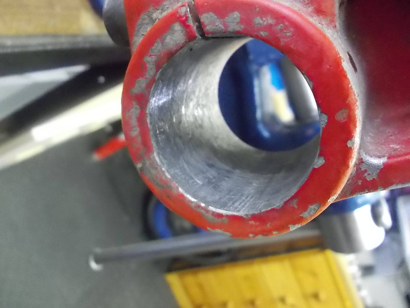

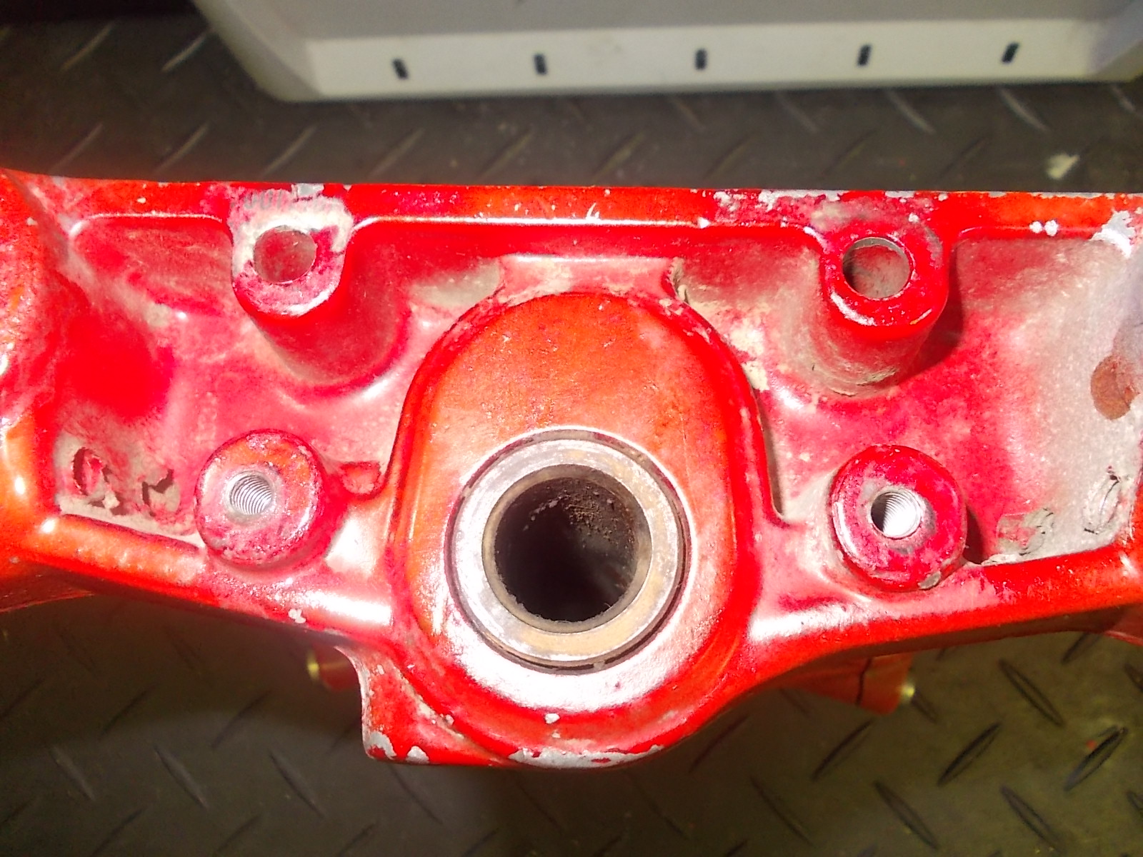

Jetzt sind mir aber zwei Dinge noch unangenehm aufgefallen. Einmal die Bohrungen für den Kotflügel in der unteren Gabelbrücke. Zwei mal M6 und zwei mal 8mm Bohrungen :o Ist mir so noch nicht aufgefallen, muss ich wohl mal ran :roll:
Dateikommentar: Komische Befestigung
4122AB29-AB16-4290-884B-05EC92F9BAD3.jpeg [ 514.29 KiB | 20176-mal betrachtet ]

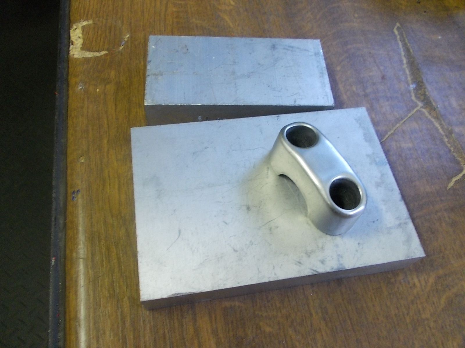

Dann hab ich nur noch eine Lenkerbefestigung finden können, die anderen sind wohl in der Heimat bei den Eltern.
Dateikommentar: Lenkerbefestigung
5854669B-8CDB-4C29-BF89-D9DAB0BB5C34.jpeg [ 484.52 KiB | 20176-mal betrachtet ]
Da die aber irgendwie nicht richtig passt, muss ich mir wohl was basteln :mrgreen: Ausgangsmaterial war schon mal vorrätig.
Dateikommentar: Rohmaterial
4E5C97B8-EE79-4C63-9DBB-D3B3B306D25C.jpeg [ 525.88 KiB | 20176-mal betrachtet ]

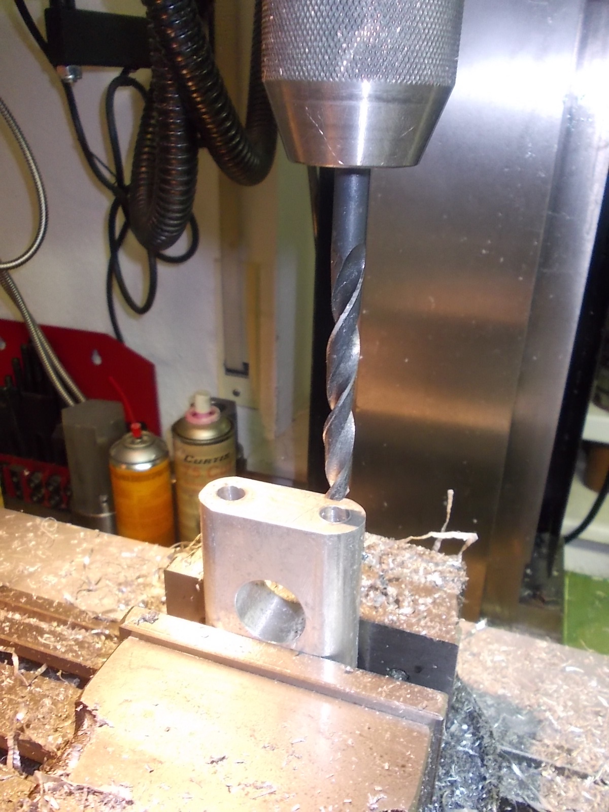

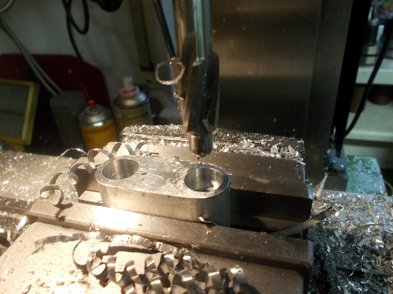

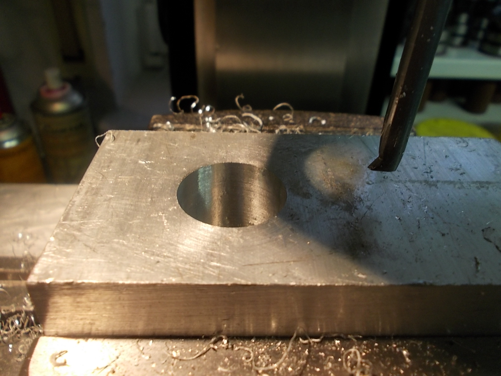

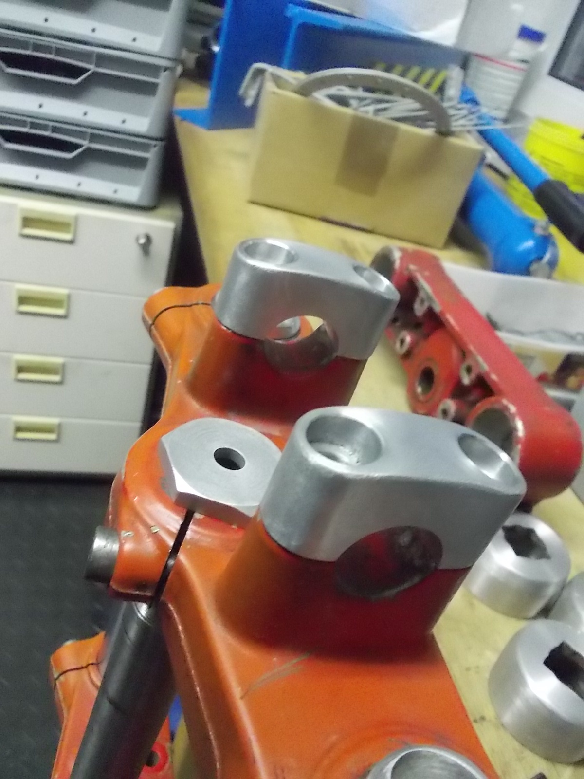

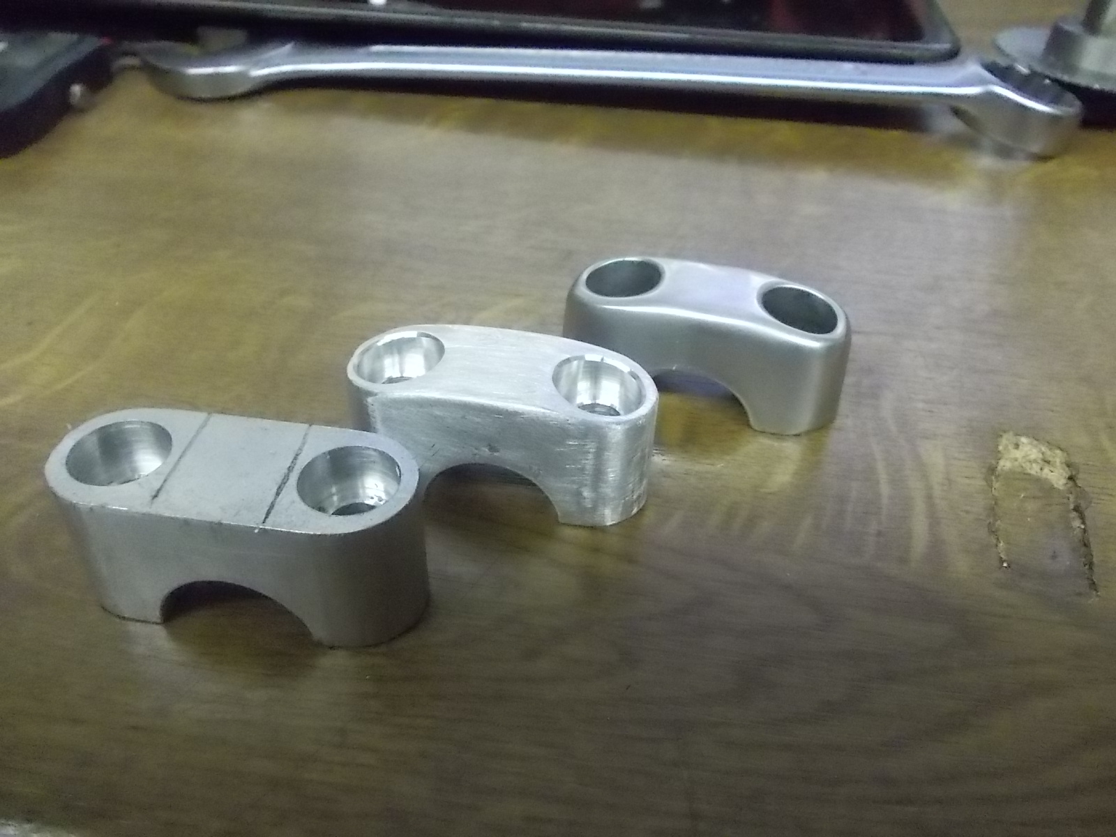

So heute mal losgelegt und erst mal das Loch passend zum Lenker vorgebohrt, dann gefräst und die fehlenden mm mit dem Ausdrehkopf ausgearbeitet.
Dateikommentar: Gebohrt und gefräst
65552753-736C-4499-B0F8-171E1032F706.jpeg [ 523.46 KiB | 20140-mal betrachtet ]
Dateikommentar: Ausgespindelt
ADE47360-5297-4E47-BBF4-32F46DE33EEB.jpeg [ 525 KiB | 20140-mal betrachtet ]
Von nem alten Lenker ein Stück abgesägt als Muster.
Dateikommentar: Lenkerteil passt
C1C163D9-232E-4C81-B047-632080FB844C.jpeg [ 521.75 KiB | 20140-mal betrachtet ]

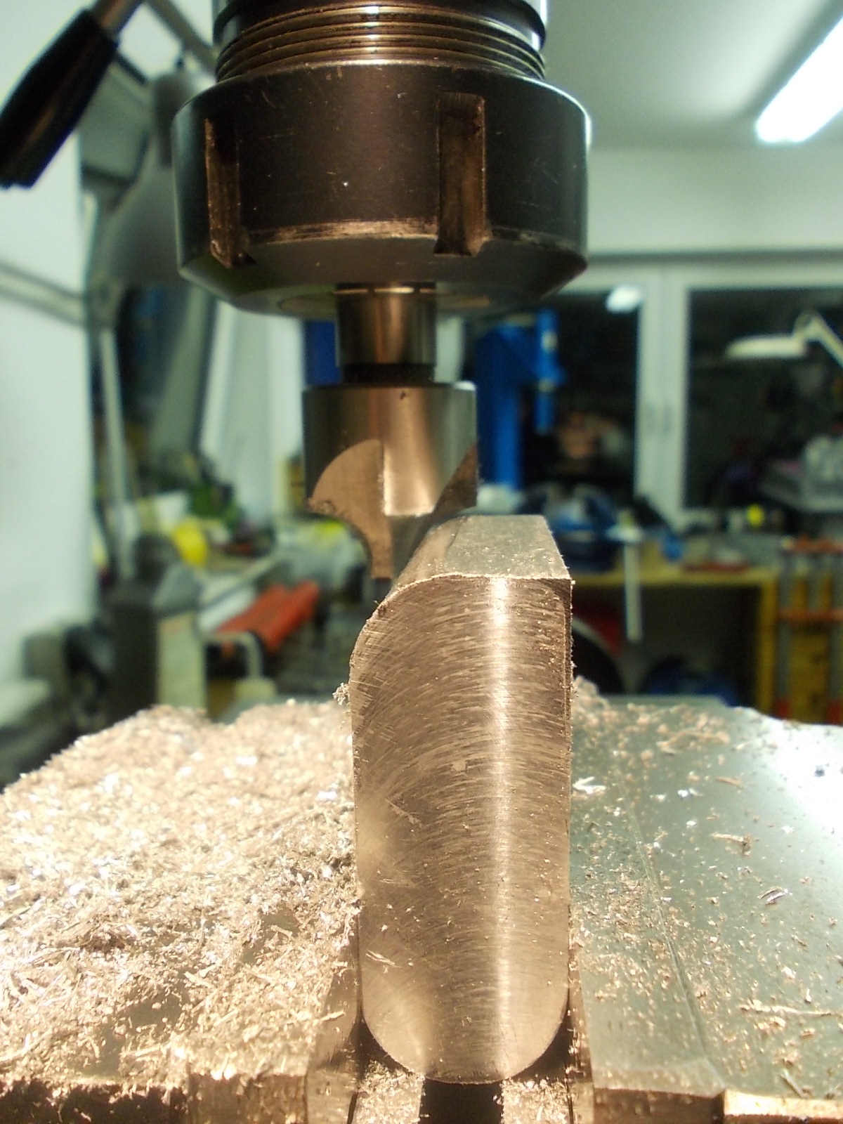

Dann die Rundungen an die Seiten gefräst und die Löcher passend gebohrt.
Dateikommentar: Rundung fräsen
DB785901-09D1-4D9E-A575-B30AA1FAF1EC.jpeg [ 529.41 KiB | 20140-mal betrachtet ]
Dateikommentar: Und gebohrt
99023D7A-1194-4A8B-8FCF-7A2C5FC809A0.jpeg [ 486.27 KiB | 20140-mal betrachtet ]

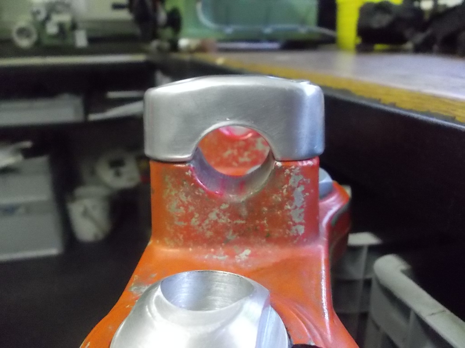

Man sieht der Klotz ist schlanker und steht nicht mehr über.
Dateikommentar: Passt schon besser
59C87080-F84D-4001-B772-FFA11EF94EAE.jpeg [ 447.92 KiB | 20140-mal betrachtet ]

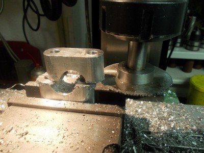

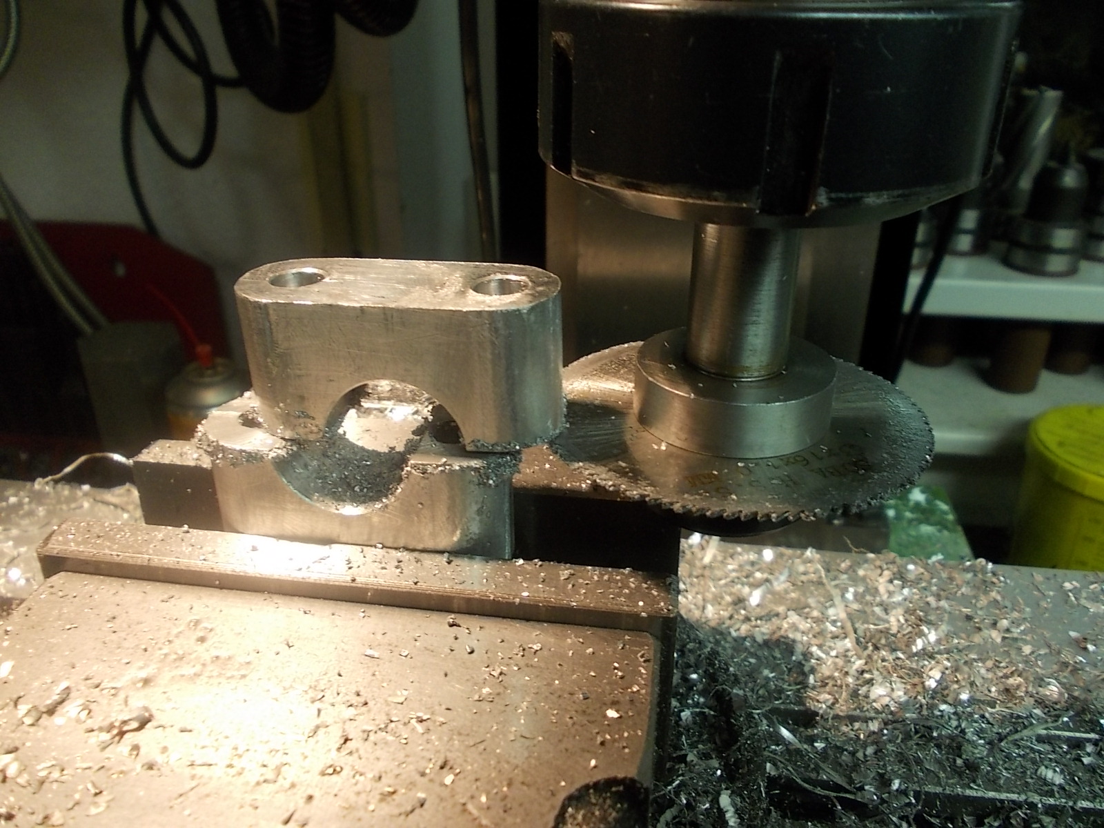

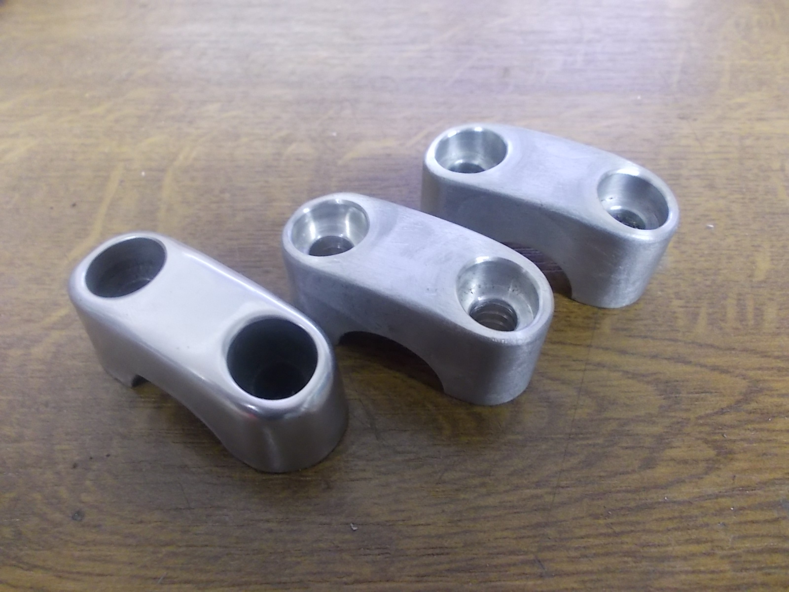

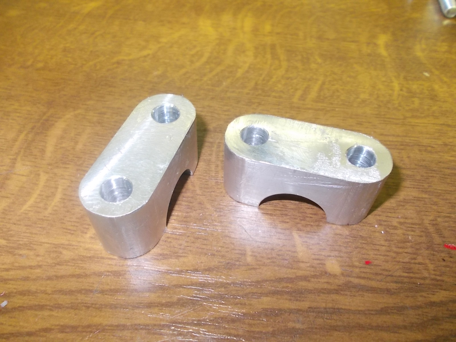

Nun den Klotz geteilt und die Teile sind funktional schon mal fertig.
Dateikommentar: Aus 1 mach 2
7B2EEA12-2FF6-4566-A77C-A3E69011AC4A.jpeg [ 510.72 KiB | 20140-mal betrachtet ]
Dateikommentar: Funktional fertig
4B598CFE-D81E-4FC4-99B4-8A96A064E70A.jpeg [ 507.2 KiB | 20140-mal betrachtet ]
Jetzt muss ich aber noch die Bohrungen für die Köpfe der Inbusschrauben anbringen und dann noch ein wenig an der Optik machen. Aber für heute ist Feierabend.
 Betreff des Beitrags: Re: 35er Samfis Gabel überholen
BeitragVerfasst: 2. Okt 2018 16:36
Beiträge: 2451
Du Maschinenfetischist :mrgreen:
BeitragVerfasst: 2. Okt 2018 19:25
Dirk, du hast mich durchschaut :oops:
Daher heute mal alles fertig gemacht.
Die passenden Vertiefungen für die Inbusschrauben angebracht.
Dateikommentar: Inbusbohrungen anbringen
E8FE147C-5899-44E4-8BA8-D9B4B1EF1F38.jpeg [ 491.12 KiB | 20117-mal betrachtet ]

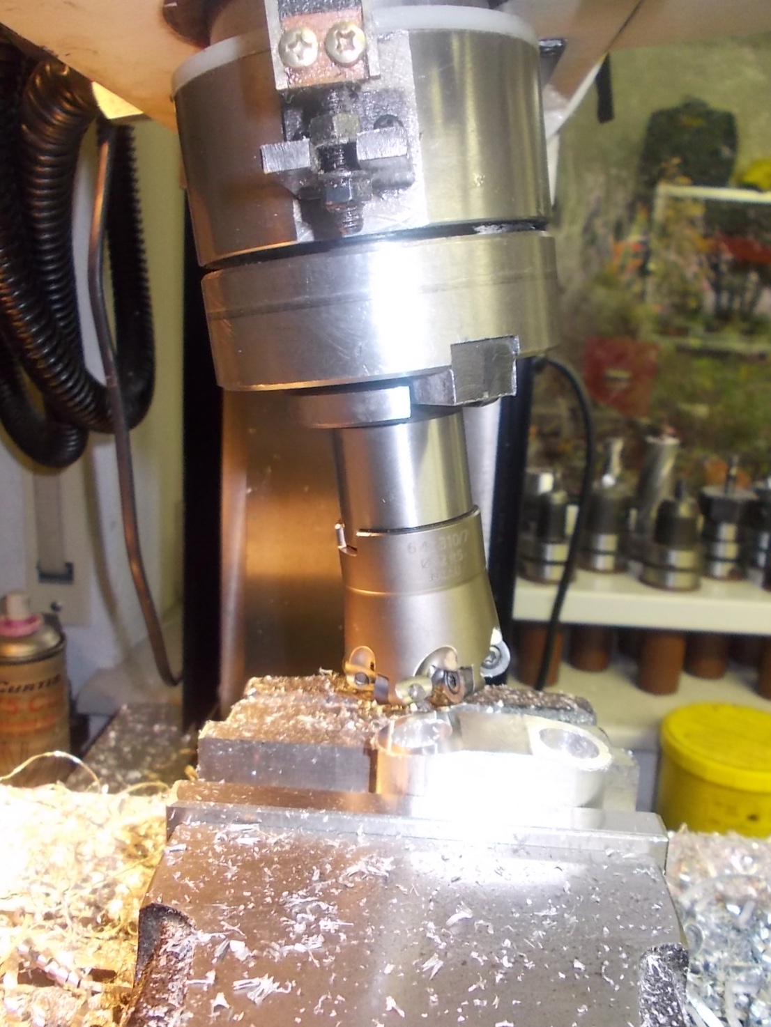

Danach am Original gemessen und den Fräskopf 10 Grad geschwenkt und die Schrägen gefräst. Danach war noch einiges an Feilarbeiten von Hand notwendig, aber es hat sich gelohnt
Dateikommentar: Fräskopf geschwenkt
141B66BA-0269-4A4F-8496-C513AD0B944A.jpeg [ 433.86 KiB | 20117-mal betrachtet ]
Dateikommentar: Halbfertig
38B0E4AB-B945-4C42-A1C3-ED2341D6CB4B.jpeg [ 475.86 KiB | 20117-mal betrachtet ]

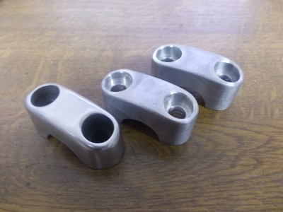

Jetzt müssen die Teile noch poliert werden, dann sehen die bestimmt gut aus.
Dateikommentar: Ganzfertig
6C2F2D0C-4854-40C4-82E2-1241C426320E.jpeg [ 493.01 KiB | 20117-mal betrachtet ]

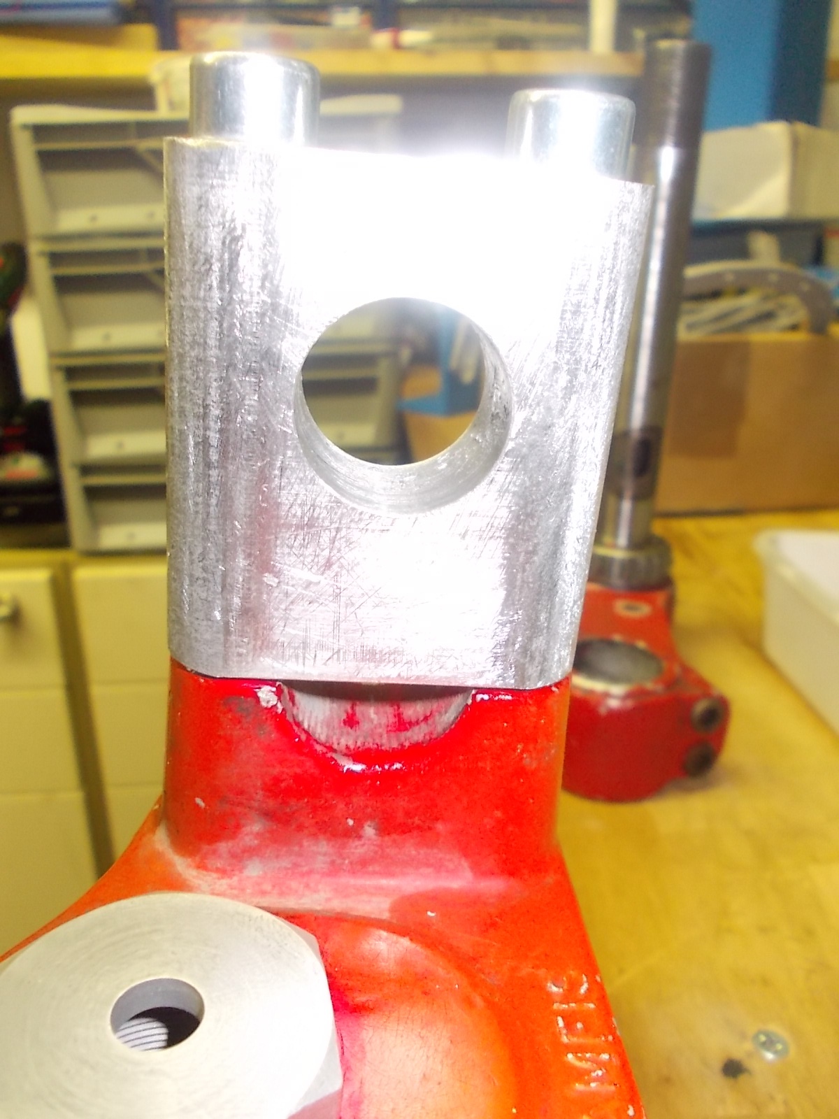

So gefällt mir das auf der Gabelbrücke
Dateikommentar: Auf der Gabel liegend
4D8C7459-21B5-4791-80E6-4712F6FEED52.jpeg [ 448.98 KiB | 20117-mal betrachtet ]

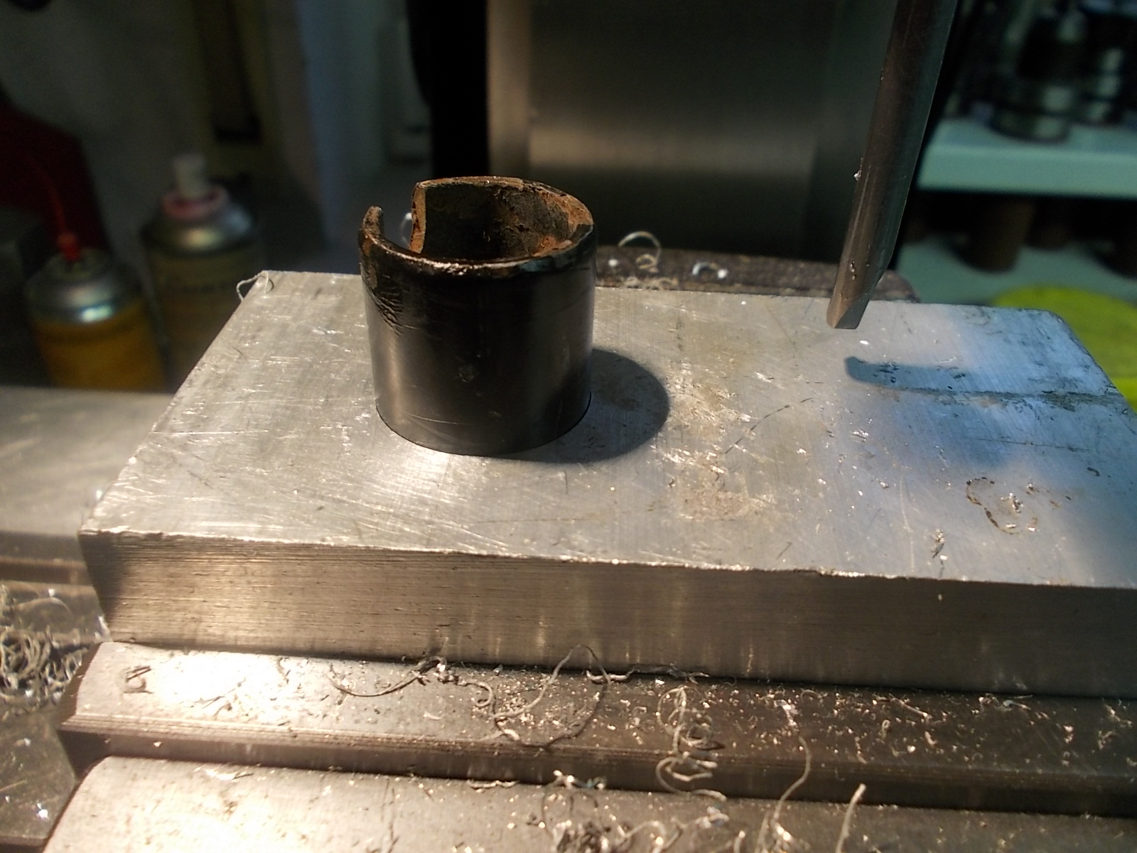

Nur hab ich mich gewundert, warum das an einer Seite irgendwie schief war. Naja und dann musste ich feststellen, die haben das eine Gewinde schon ab Werk aussermittig gesetzt. Denke man kann es auf dem Bild beim linken Gewinde erkennen.
Dateikommentar: Murks ab Werk
C47A7830-BB0C-428F-AE5A-156C5E613584.jpeg [ 542.58 KiB | 20117-mal betrachtet ]

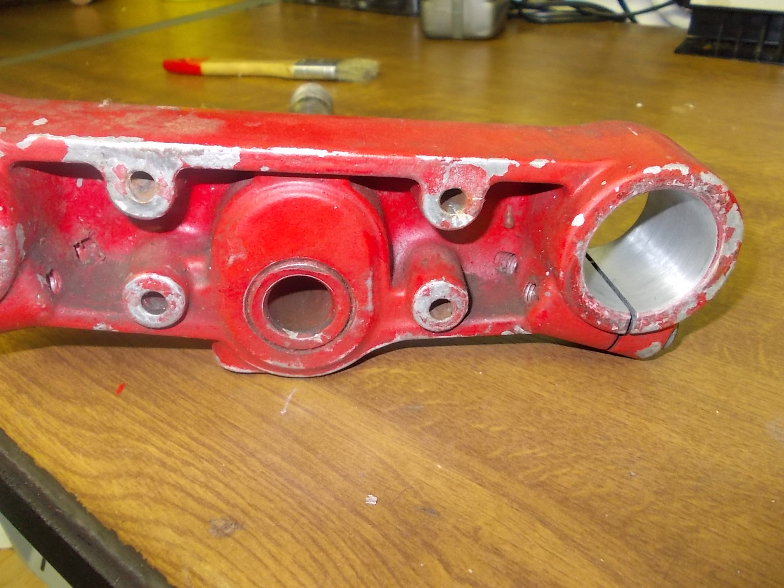

Beim Wühlen noch ne andere untere Gabelbrücke gefunden, die hat 4 x 6mm Bohrungen, passt also. Natürlich auch wieder blitzschnell die Aufnahmen durchgehont (ich glaub das ist jetzt wirklich ein Fetisch von mir :roll: )
Dateikommentar: 2. untere Gabelbrücke
CCA27E34-FE08-4A2D-B064-943B68478046.jpeg [ 508.94 KiB | 20117-mal betrachtet ]
Werde jetzt mal die Gabel an die Aprilia bauen und sehen was noch fehlt. Aber eigendlich müsste alles da sein, ich werde berichten :mrgreen:
