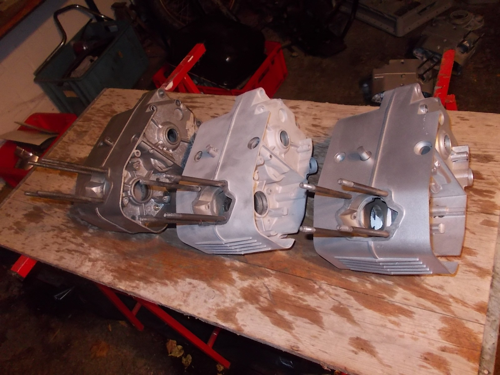

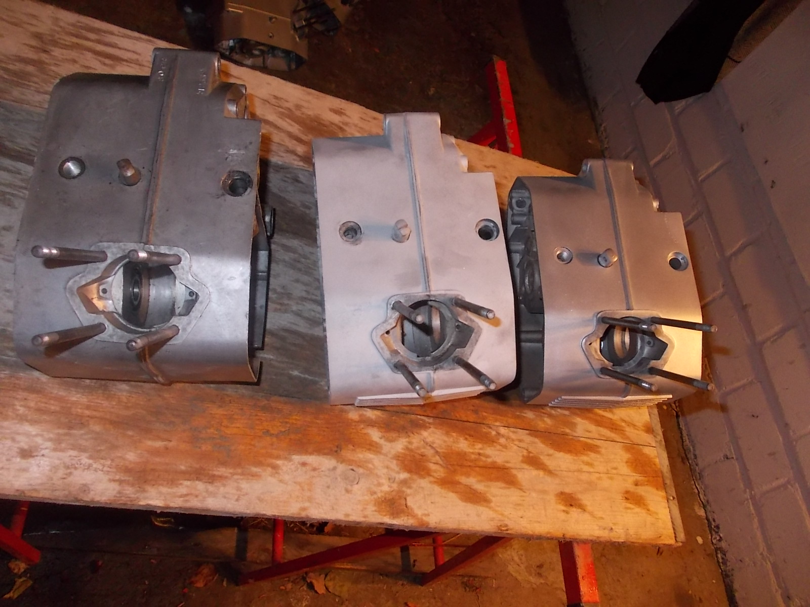

Wurde schon per PN gefragt welches Material ich nehme beim „Sandstrahlen“
Nun Sand ist es nicht, der wäre zu undefiniert was die Korngröße angeht.
Bei Eisenteilen verwende ich Material mit bis zu 750mü Körnung.
Motorengehäuse strahle ich mit 350-500mü Glasgranulat. Nur so bekome ich da den Dreck weg und eine gleichmäßige Oberfläche, welche aber sehr matt ist.
Danach nehme ich 150-250mü Glasperlen, dann sehen die Teile wie mit Silber lackiert aus.
Das sind dann von Links nach rechts so aus, Original versifft, vorgestrahlt, Endfinish

Das Material bestelle ich mir (alte Tradtion bei mir der Laden) hier, gibt aber genug andere Quellen im Web.
