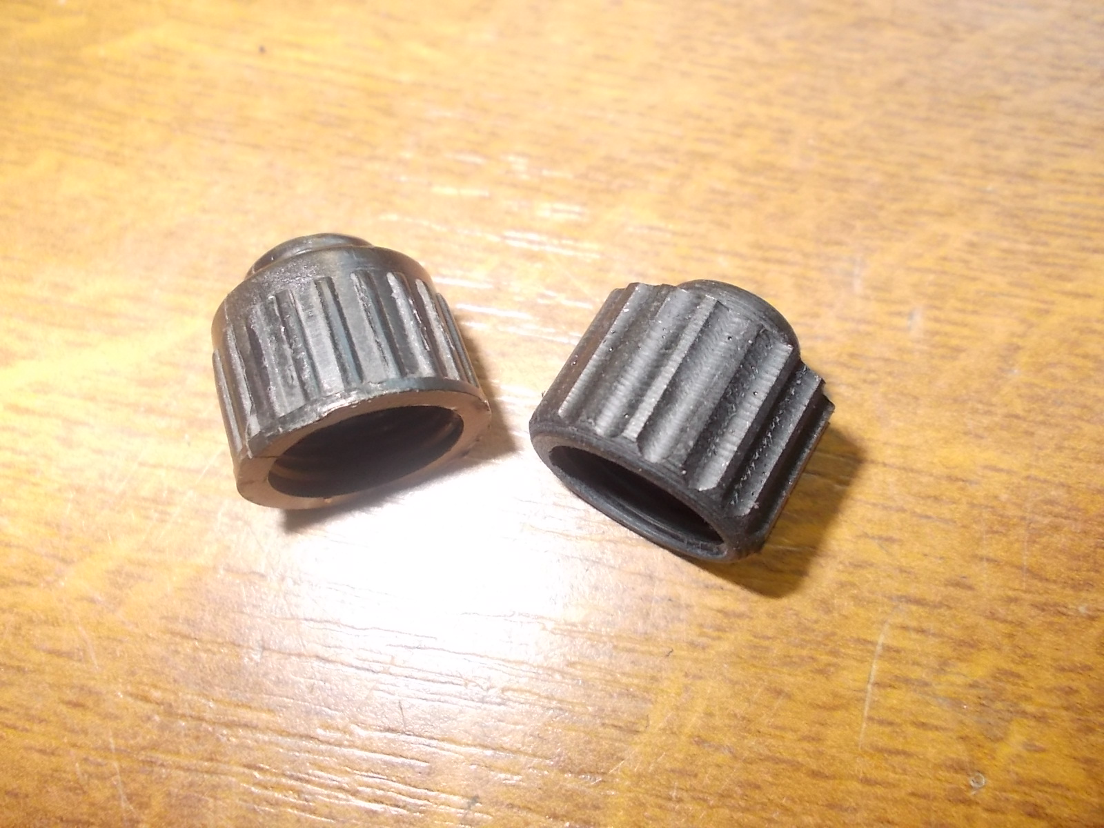

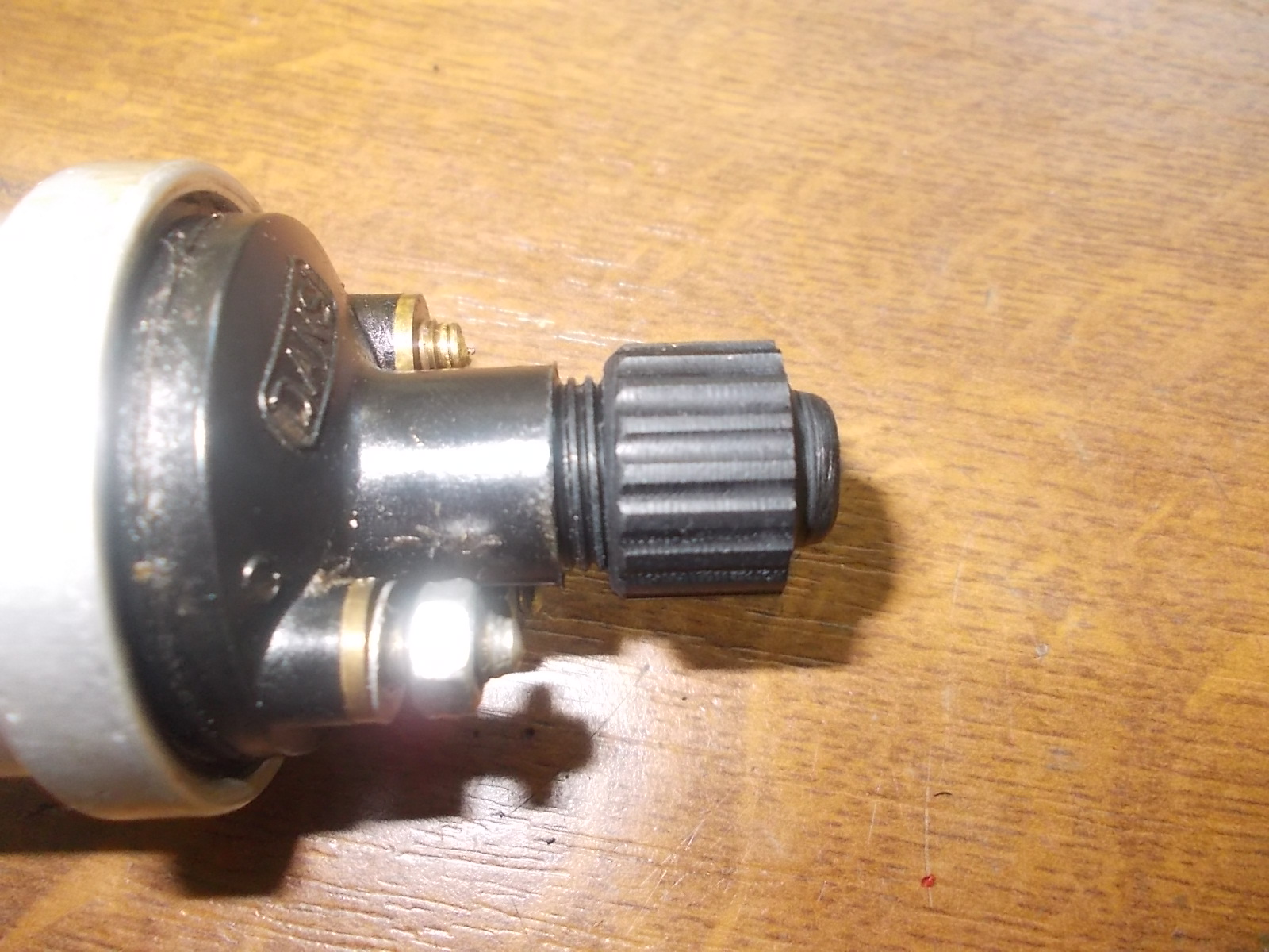

Da meine Hopi ja Zündungsprobleme hatte, musste ich andere Teile ausprobieren. Da stellte ich fest, das ich so gut wie keine Kappen mehr für die RE1 Zündspule habe. Die welche ich noch hatte, haben fast alle nen Riss.
Also war neu machen angesagt.

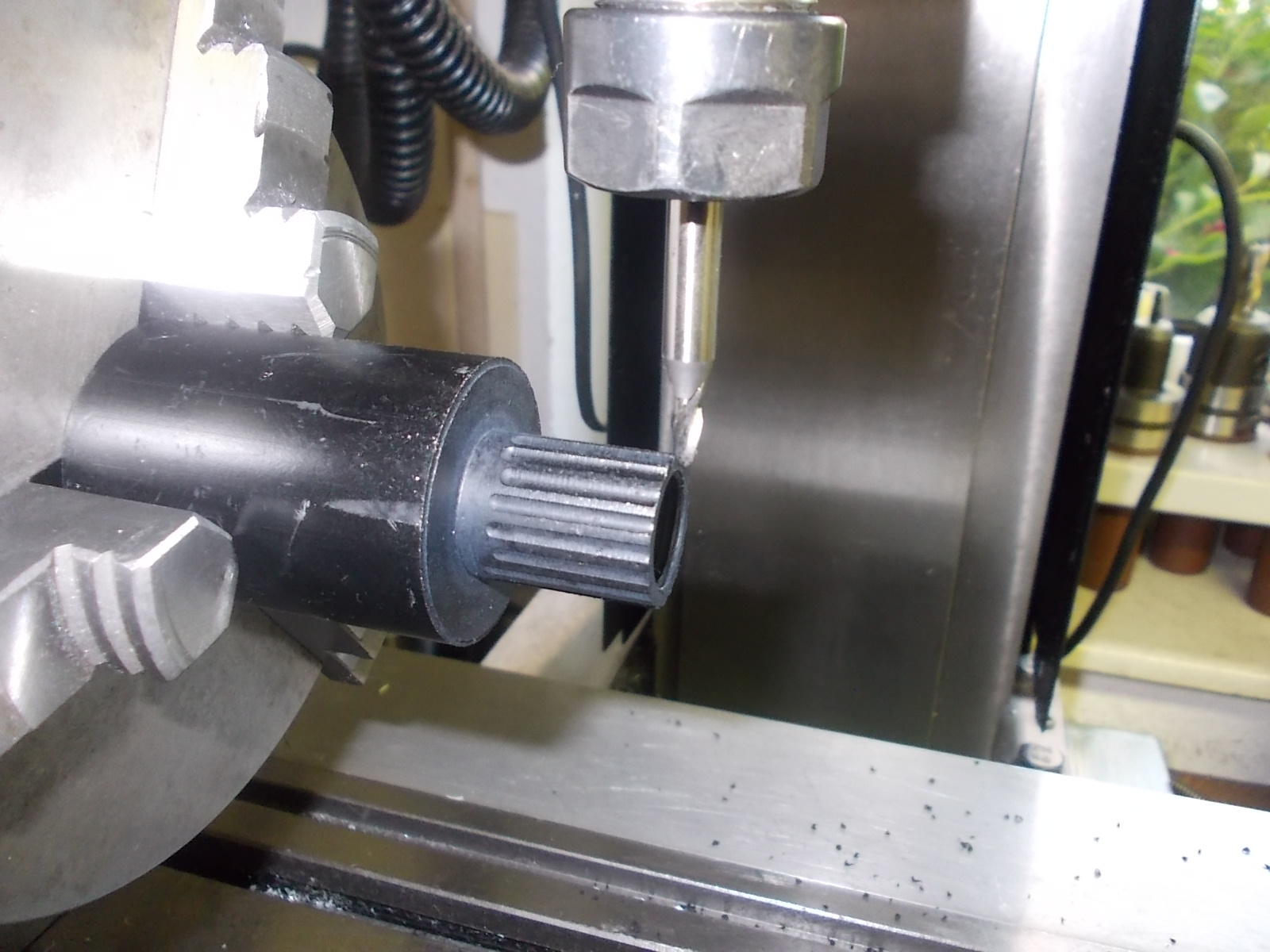

Geschaut was für Kunststoff in der Restekiste lag und was passend gedreht. Mit M15x1,25 Gewinde versehen und dann auf der Fräse Rillen gefräst zum anfassen.
B7FBFC18-7968-42F2-92C2-C555BC23A4CD.jpeg [ 500.71 KiB | 10387-mal betrachtet ]
D9B3B358-CD1A-421A-9EBB-6C5B594593DB.jpeg [ 515.95 KiB | 10387-mal betrachtet ]
6C39889F-5EE3-4D0A-A19F-55B1D4625158.jpeg [ 508.43 KiB | 10387-mal betrachtet ]
Dauert aber alles seine Zeit, nur ich brauchte halt was. Muss jetzt mal schauen ob es was in Novegro gibt. Genauso muss ich mich nach passenden Gummi für die Kappen umsehen.
