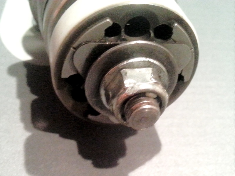

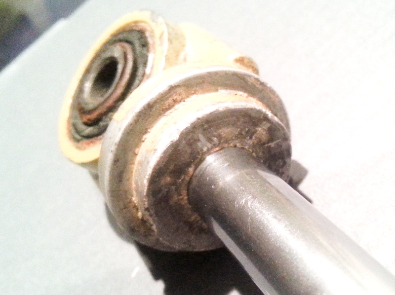

Ich habe mal angefangen, die Federbeine zu zerlegen. Als ich die Mutter von dem Schaschlikspies lösen wollte, drehte sich die Kolbenstange mit. Da die Kolbenstange ohnehin ausgetauscht werden muss, war mir das recht. Jedoch dreht sich die Kolbenstange im Alu des Auges einfach nur schwergängig dreht ohne rauszukommen, macht mich das jetzt etwas stutzig. Bisher kannte ich das nur so, dass die Kolbenstange mittels Gewinde mit dem Auge verschraubt ist. Ist das hier anders, oder habe ich etwas falsch gemacht? In der Bedienungsanleitung ist dargestellt, dass die Mutter nach rechts losgeschraibt werden soll. Da ist aber eindeutig ein Rechtsgewinde drauf, also habe ich nach Links losdrehen wollen. Nacj rechts habe ich nicht versucht.
2019-09-16-22-10-48.jpg [ 173.69 KiB | 20792-mal betrachtet ]
2019-09-16-22-10-00.jpg [ 130.85 KiB | 20792-mal betrachtet ]
Hier erkennt man, dass es sich um eine Sicherungsmutter handelt. Da greifen feine Blechhäkchen innen an das Gewinde.
Muss die besonders behandelt werden, um die zu lösen?

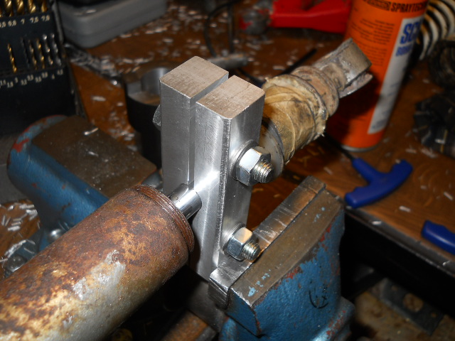

Also die Dinger haben bei mir immer normales Gewinde gehabt
Aber du solltst so ein Werkzeug nutzen, sonst bekommst du die Stange nicht gehalten
Kolbenstangenhalterung
Hier hab ich mal die Herstellung der Halter gezeigt
Welchen Durchmesser haben die Kolbenstangen bei deinen Federbeinen?

Ich denke 12 mm. Muss ich aber nachmessen. Ich habe es erstmal wie in der Bedienungsanleitung versucht. In den Schraubstock und Mutter losdrehen. Ist auch eindeutig ein Rechtsgewinde. Da muss wohl die Zerlegeanweisung eine fehlerhafte Grafik haben. Dass die Mutter schwergängig ist, wundert mich nicht. Das ließe sich ja bewerkstelligen, wenn man deine Klemmbacken benutzen würde. Aber dass sich die Kolbenstange dabei im Auge dreht ohne rauszukommen, ist doch nicht normal. Als wenn da kein Gewinde drin ist. Oder hab ich das rundgedreht, weil da ein Linksgewinde drin ist? Glaube ich nicht, das macht doch auch keinen Sinn.
 Betreff des Beitrags: Re: Marzocchi ag 4 / mx 580 zerlegen
BeitragVerfasst: 17. Sep 2019 20:44
So, die Mutter ist runter. Allerdings geht das Auge nicht ab. Dreht halt einfach durch. Entweder ist das vergossen, oder das Gewinde ist durch.

Habe mir beim Oldcross eine neue Kolbenstange besorgt. Das Auge kann man bei dem Modell nicht abdrehen, deshalb wird das auch als Ganzes mit Auge verkauft.

Ja, mach ich. Da kannst du das Auge an der Stange drehen, bis dir schwindlig wird. Da ist kein Gewinde dran.

Aufgesägt habe ich das Auge noch nicht. Aber ich habe die Kolbenstange neu bestellt und da ist dann gleich ein Auge mit dran.

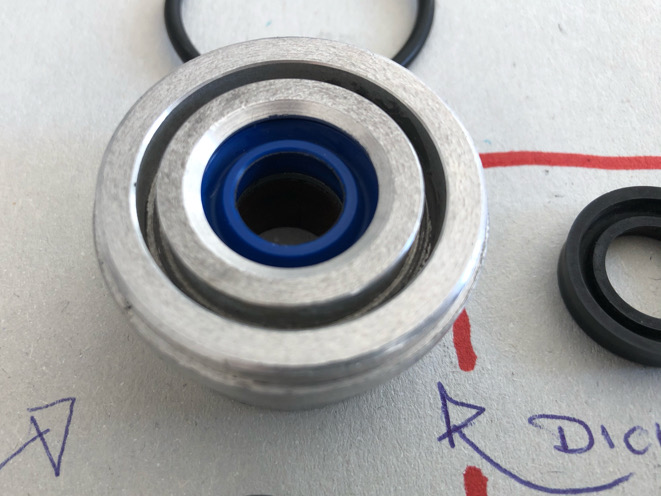

Jetzt habe ich festgestellt, dass die Gleitbuchse einseitig abgenutzt ist. Also vermute ich, dass genau an der Stelle, wo die Kolbenstange auch abgewetzt war, sich beide Teile gegenseitig gefressen haben. Die Buchse, oder Hülse, die in die Kolbenführung gepresst ist (unter der blauen Dichtung sitzt die), scheint beschichtet zu sein und ist an der einen Innenseite teilweise blank. Wenn ich das jetzt so einbaue, vermute ich mal, dass die neue Kolbenstange bald auch gefressen sein wird.
Wenn das passen würde, wäre das cool.
https://www.mx-kaufhalle.com/Gleitbuchs ... WP%29.html
