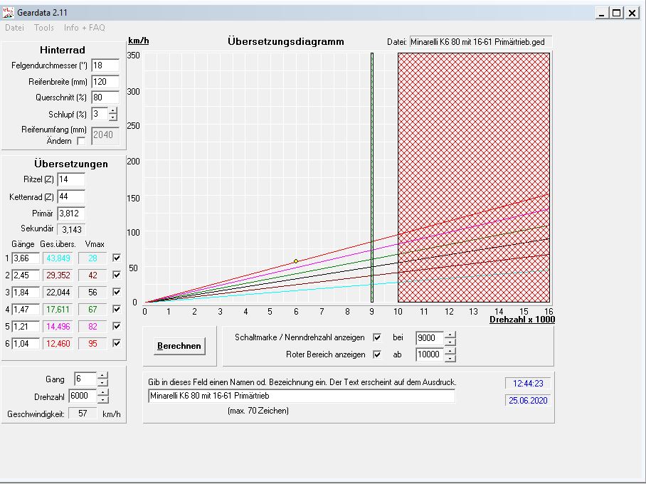

Hab das mal für nen Minarelli K6 einmal mit 20/57 und mal mit 16/61 Übersetzung gemacht
Minarelli K6 80 mit 16-61 Primärtrieb.jpg [ 124.35 KiB | 27382-mal betrachtet ]

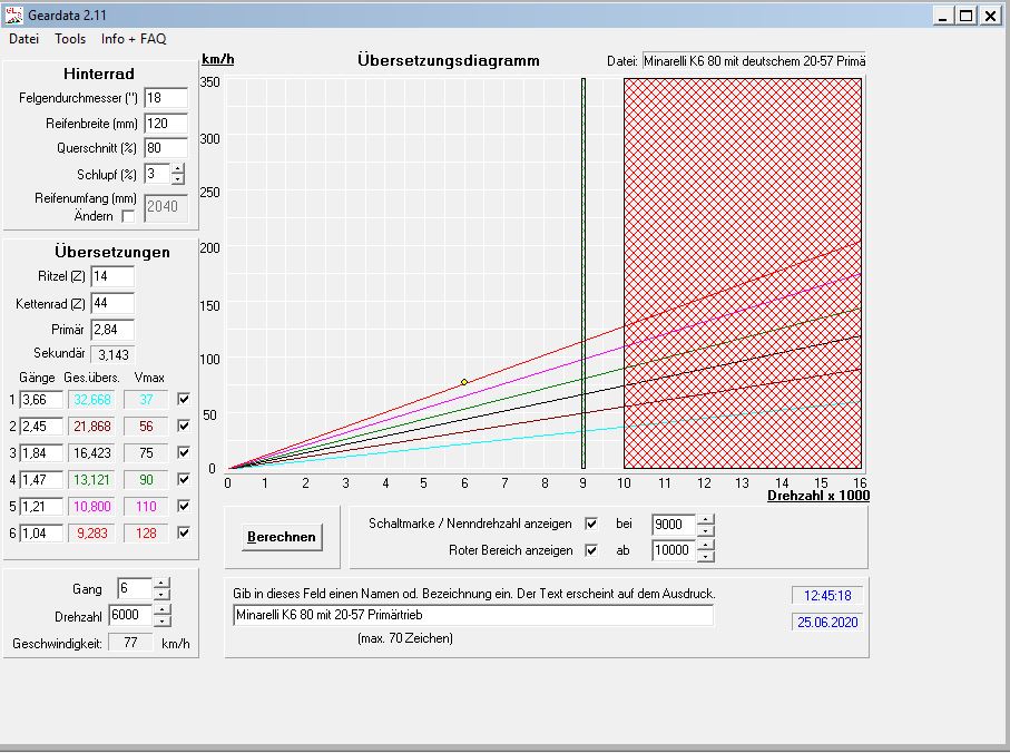

Minarelli K6 80 mit 20-57 Primärtrieb.jpg [ 140.53 KiB | 27382-mal betrachtet ]

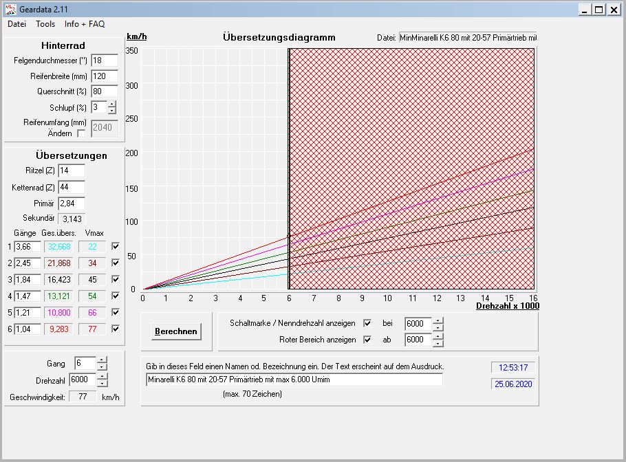

Minarelli K6 80 mit 20-57 Primärtrieb mit max 6.000 Umim.jpg [ 144.88 KiB | 27382-mal betrachtet ]
Hier sieht man jetzt was der Primärantrieb ausmacht.
Auf dem letzten Bild sieht man das mit den damaligen maximalen 6.000 U/min auch nur ca. 77km/h anliegen
Mittleres Bild: Nehme ich hier einen relativ frei atmenden Motor der 10.000 U/min bringt, da dann würde das Moped 128 km/h laufen (theoretisch), denn jetzt kommt die Frage schafft das der Motor überhaupt
Der erste Bild zeigt recht schon einen Motor mit 16-61 Primärübersetzung und das damit dann 95 km/h erreicht werden, Ich finde das zeigt sich in der Praxis auch genau so.
Was man auch sehr gut sehen kann, ist wenn man vom 2. Gang bei einer Geschwindigkeit einen Gang hochschaltet, um wieviel fällt dann die Drehzahl. Ist dieser Abfall zu hoch, sprich ich falle auf 2.000 U/min zurück, kackt der Motor ab. Also müsste ich jeden Gang hochprügeln vor dem Schalten oder Übersetzung ändern

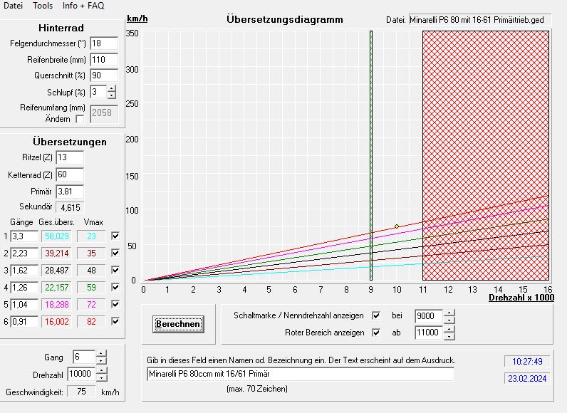

BeitragVerfasst: 23. Feb 2024 10:34
Hatte ja in meiner Aprilia im letzten Jahr auch einen Motor mit nem Polini Zylinder getestet und auch in Sandhausen das Rennen mit gefahren
Gefiel mir nicht so recht, war irgendwie zäh und nicht so drehfreudig. War also doch sehr enttäuscht
Bei der Revision meines geliebten Motor mit MCS Zylinder musste ich dann feststellen, da war ja gar kein 16/61er Primärantrieb wie im Polini Motor, sondern noch ne 13/60er Übersetzung eingebaut.
Na dann wahr klar warum der Polini Motor nicht aus dem Quark kam. Der erreicht mit der langen Primärübersetzung die gleiche Endgeschwindigkeit schon 2.500 U/min früher.
=> das Ding ist ja ne lange Strassenübersetzung, klar das der nicht aus der Ecke kommt oder ausdreht.
Hier mal das Diagramm mit 13-60 und 14-54 Sekundär (so komme ich perfekt mit dem MCS Zylinder klar)
13-60 mit 14-54 sekundär.jpg [ 105.49 KiB | 21946-mal betrachtet ]

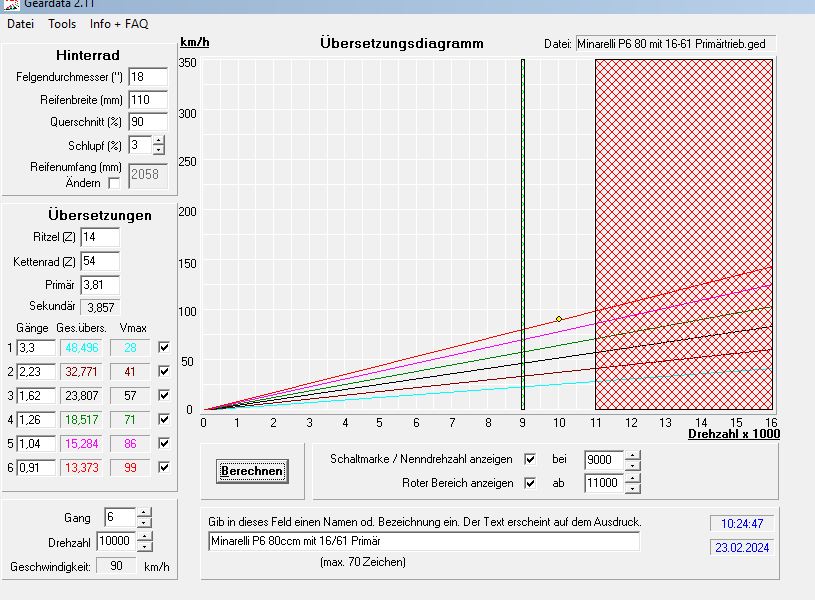

Dazu jetzt das Diagramm mit 16-61 und 14-54 Sekundär (wie im Polini Motor)
16-61 mit 14-54 sekundär.jpg [ 102.88 KiB | 21946-mal betrachtet ]
Man sieht im letzten Gang würde der Polini bei gleicher Drehzahl 16 km schneller fahren, bzw. bei gleicher Geschwindigkeit 2.500 U/min weniger benötigen.
Das ergibt logischerweise ne ganz andere Charakteristik. Somit liegt wohl ein großes Problem der (vermeintlich) schlechten Performance des Polini Motors in der längeren Primärübersetzung
Jetzt habe ich aber auch im MCS Motor eine gerade verzahnte 16/61er neu verbaut und muss was tun
Ein wenig mit Geardata rumgespielt und mit der 16-61 und 13-60 Sekundär hab ich wieder das gleiche Drehzahlverhalten wie gewünscht.

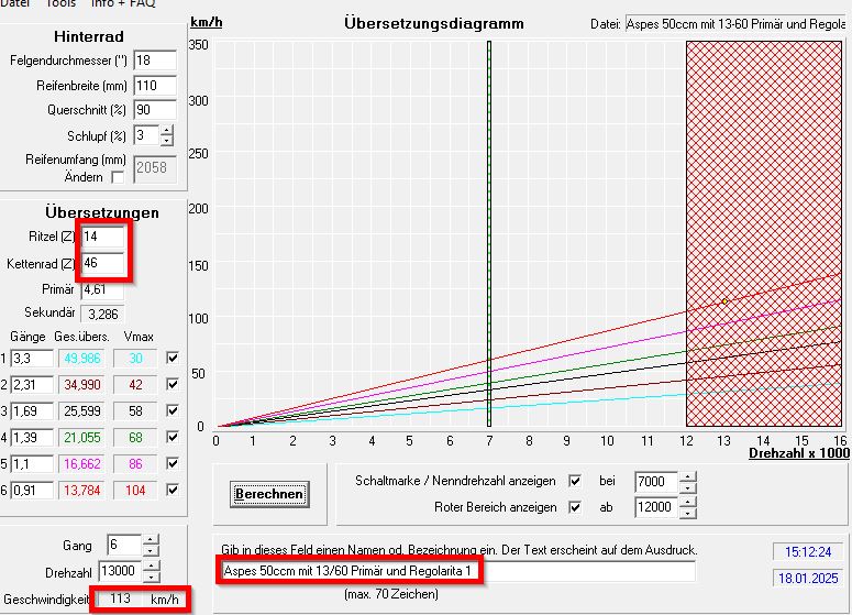

Jetzt hatte ich noch keine Vorlagen in Geardata und hab mir die schnell erstellt und war dann baff :o
Ich hatte ja damals eine der ersten Alutank 50er, mit großen Vergaser und 14/46er Übersetzung gefahren. Immer wenn ich erzählt habe, das ich damit mit Sozia KKR überholt habe, ne 17 PS 250er Honda im Windschatten beigehalten habe und die Kiste nach Escort Tacho 124 km/h (original nur 38 km/h) lief, ja da wurde ich verlacht.
Dann kommen immer wieder Leute auf mich zu, die sagen ihre Aspes läuft auch bei Mörderdrehzahl nur knappe 80/85 km/h laut GPS.

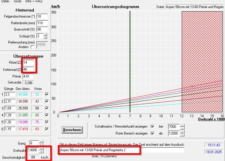

Jetzt gehen wir mal von Drehzahlen 13.000 U/min aus, dann läuft eine Aspes mit Regolarita 2 dann auch ihre 89 km/h
Ein Regularita Getriebe 1 hingegen kommt dann auf 113 km/h!
Jetzt lassen wir in Gedanken mal den Escort Tacho 5-10 km/h vorgehen, dann passt das ja recht gut.
Aspes 50ccm mit 13-60 Primär und Regolarita 1 mit 13.000.jpg [ 113.3 KiB | 16588-mal betrachtet ]
Aspes 50ccm mit 13-60 Primär und Regolarita 2 mit 13.000.jpg [ 103.75 KiB | 16588-mal betrachtet ]
Es hat mich echt überrascht welchen Unterschied diese beiden Getriebe Varianten im Endeffekt haben.
Unterschiedlich sind hier lediglich die letzten beiden Gänge. Der Drehzahlsprung bei Regularita 1 von 4-5 und 5-6 ist natürlich um einiges größer. Aber damals mit 60/65kg nicht so schlimm gewesen :mrgreen:
Aber das ist die Erklärung der schnellen ersten Aspes und die Begründung für die "nicht so schnellen" späteren, trotz Mörderdrehzahl.
Hat mich heute total geflasht diese Erkentnis. Hätte niemals gedacht, dass die unterschiedlichen Übersetzungen so eine heftige Auswirkung haben.

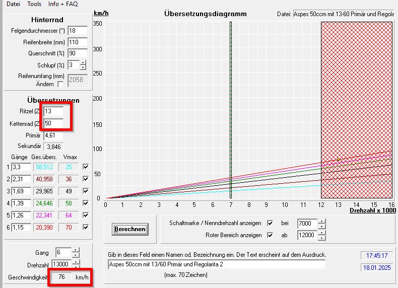

Beim vorherigen Beitrag habe ich bei der "langsamen" Regolarita 2 eine 14-46er Sekundärübersetzung genommen.
Ausgeliefert und in den Papieren steht aber meist 13-50 und damit sieht es noch langsamer aus
Damit gehen bei 13.000 U/min nur 76 km/h
Aspes 50ccm mit 13-60 Primär und Regolarita 2 mit 13.000 und 13-50 Sekundär.jpg
Aspes 50ccm mit 13-60 Primär und Regolarita 2 mit 13.000 und 13-50 Sekundär.jpg [ 103.63 KiB | 16580-mal betrachtet ]
Schon krass was Übersetzungen ausmachen und man mit der Geardata Software sehen kann
