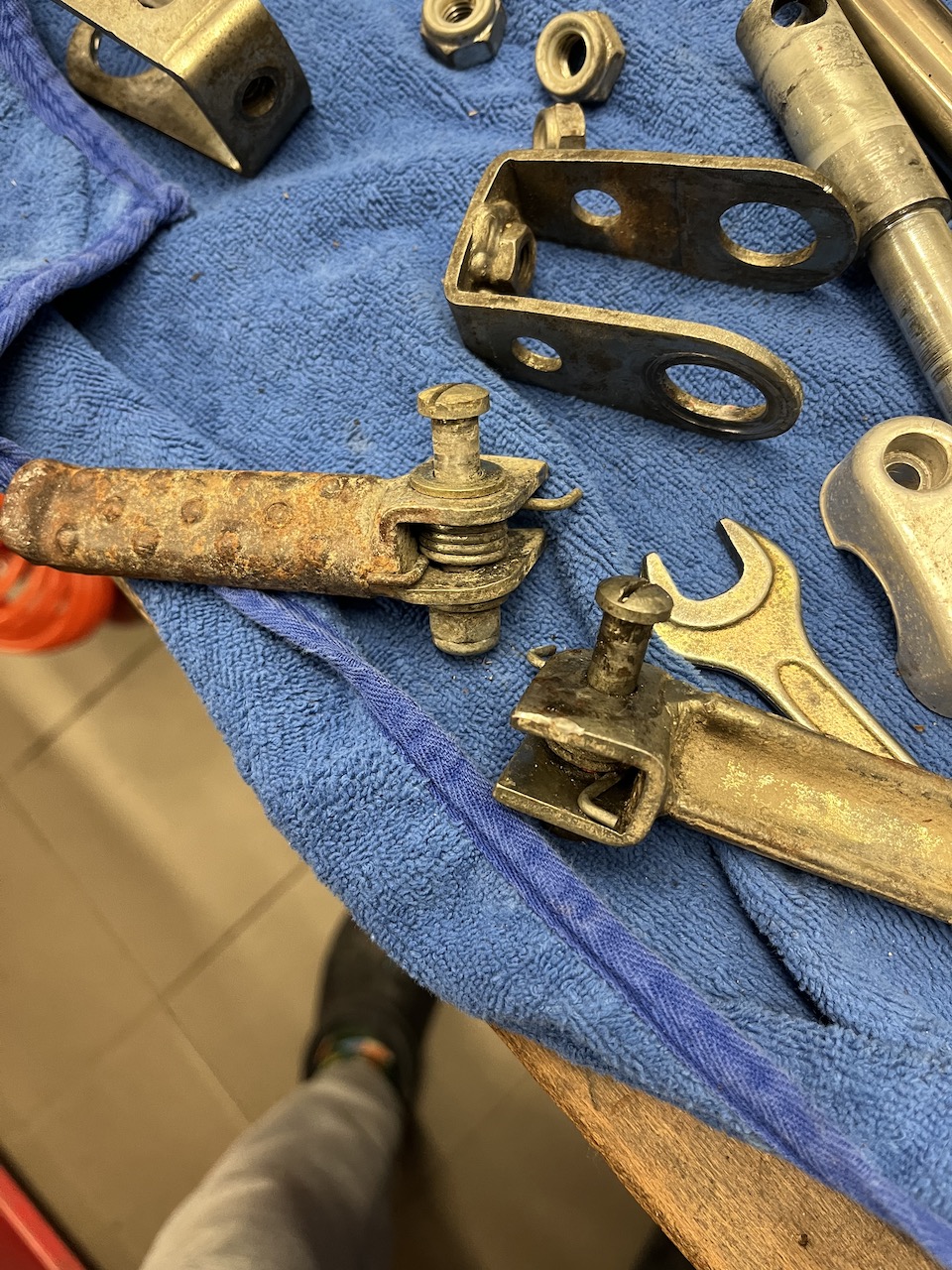

Moin Jungs,
zwischenzeitlich habe ich mit der Zerlegung meiner RCR 50 begonnen, im Rahmen der Restaurierung sollen ja auch die Metallteile neu verzinkt werden. Die Teile sind teilweise doch stark verrostet, bisher hatte ich die neu zu verzinkenden Teile lediglich im Ultraschallbad gereinigt und zum Verzinken abgegeben, im Rahmen des Galvanisierungsprozesses wird wohl auch entrostet und entfettet und die neu verzinkten Teile sahen immer, obwohl von mir vorher nicht entrostet, klasse aus.
Jetzt wollte ich einfach mal im Vorfeld selber entrosten, Strahlmöglichkeit habe ich nicht, Elektrolyse zu umständlich, deshalb habe ich nach Recherche Essig ausprobiert.
Die rostigen Teile in einen mit Essig gefüllten Behälter gelegt, je nach Rostbefall einige Tage in der Suppe einwirken lassen, Ergebnis ist meiner Meinung nach super.
Vielleicht ist dieser Tipp ein alter Hut, mir war die Wirkung so nicht bewusst, deshalb schreibe ich es hier.
Viele Grüße
Dateikommentar: vorher
IMG_7840.jpeg [ 412.87 KiB | 14255-mal betrachtet ]
Dateikommentar: auch vorher
IMG_7841.jpeg [ 491.75 KiB | 14255-mal betrachtet ]
Dateikommentar: nachher
IMG_7875.jpeg [ 574.69 KiB | 14255-mal betrachtet ]
Dateikommentar: ebenfalls nachher
IMG_7908.jpeg [ 625.88 KiB | 14255-mal betrachtet ]

::- Ich finde das Ergebnis super gut, speziell die Fussraten sind klasse geworden.
Hattest du die vor- oder nachher noch mit der Drahtbürste bearbeitet?

Die Fußrasten nachher wegen doch noch verbliebener geringer Reste v.a. in den Ecken einmal kurz mit Drahtbürste und zusammengeknüllter Alufolie bearbeitet.
Ob sich die Bearbeitung zuvor gelohnt hat, werde ich nächste Woche sehen, wenn die Teile wieder blau blinken.
