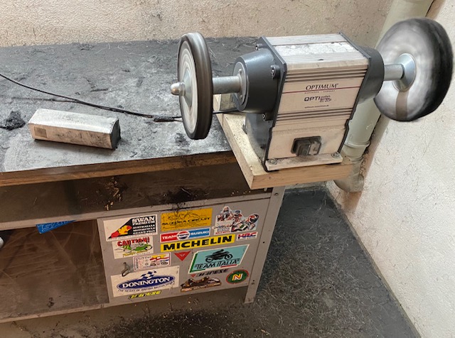

Ich habe mir eine Poliermaschine von Optimum geleistet.
Funktioniert nicht so schlecht, aber man kann den Motor mit Druck auch in die Knie zwingen.
Ich hätte vielleicht die 400V-Ausführung nehmen sollen, nicht die mit 230V.
Geht aber soweit.
Montiert habe ich die auf einem Brett, dass über die Arbeitsplatte der Werkbank hinausragt.
So kommt man mit sperrigen Teilen besser an die Scheiben.
Beim Befestigen auch gleich auf eine passende Arbeitshöhe achten, das schont den Rücken.

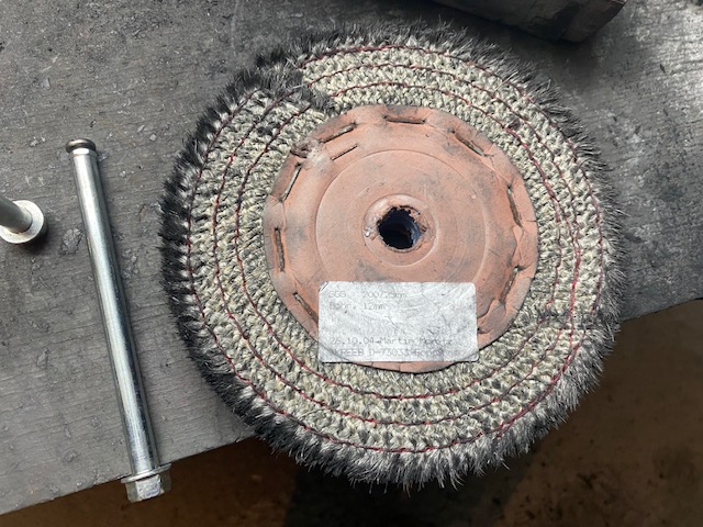

Bei der Maschine waren zwei Scheiben dabei.
Die verwende ich mit einer Vorpolierpaste und einer Polierpaste.
Seit Jahren liegt eine abrasivere Scheibe nebst passendem Bürstwachs bei mir im Kelller.
Ich war ein ganzes Jahr lang zu träge, sie mit in die Werkstatt zu nehmen und das Mittelloch passend zur Maschine aufzubohren.....
Schön dumm, denn damit geht es um Welten schneller und die trägt auch alten Klarlack und Oxidation ratz-fatz ab.
Ich hätte mir viel Schweiß sparen können.....aber selber schuld.
Diese zustätzliche Scheibe ist von der Firma Kreeb, wie auch die Wachse.

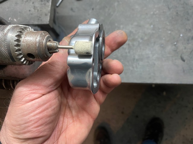

Sehr praktisch sind auch die Filzpolierstifte, mit denen man in kleine Ecken kommt.
Sind auch von Kreeb.

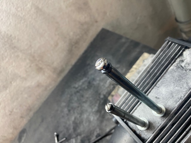

Die alten Ovali-Motoren von Morini und Minarelli haben rechts eine flache Schlitzschraube zur Ölstandskontrolle und links und rechts geschraubte ovale Deckelchen auf den Motordeckeln.
Die entsprechenden Schrauben habe ich mir in Edelstahl besorgt.
Damit ich die ohne heiße Pfoten polieren kann, habe ich mir aus längeren Schrauben Polierhalter in M3 bis M6 gemacht.
Einfach stirnseitig eine Bohrung mit Gewinde reinmachen.

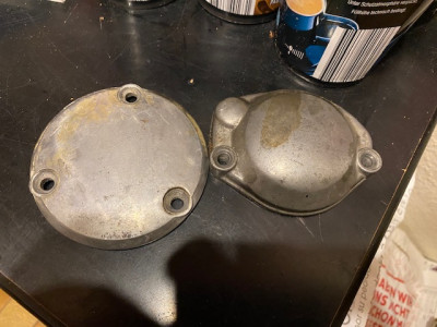

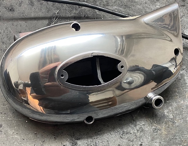

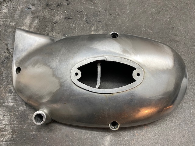

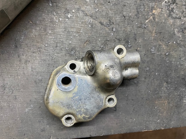

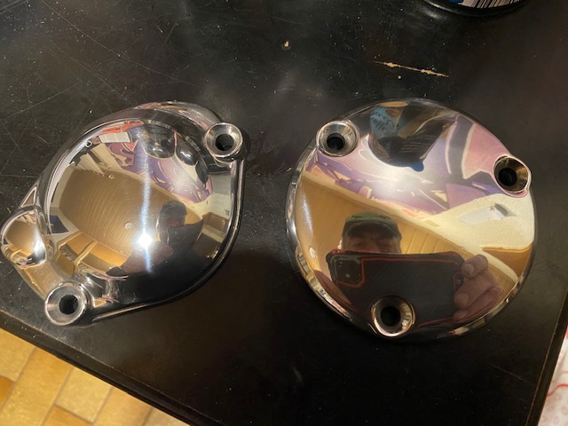

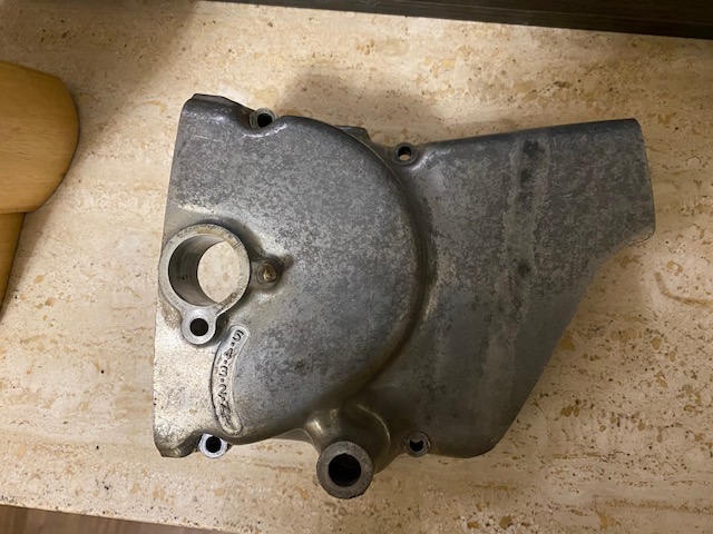

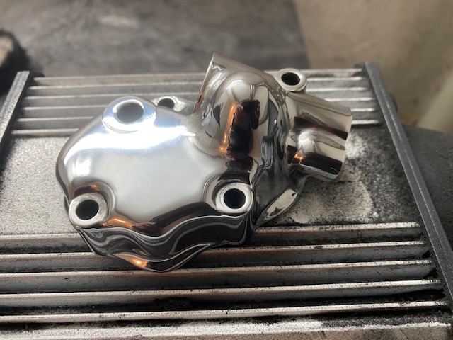

IMG_9403-1.jpg [ 106.41 KiB | 9147-mal betrachtet ]
Anbei noch etwas vorher - nachher....
