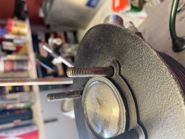

Autor:  snap-on [ 10. Feb 2021 23:29 ]
Betreff des Beitrags:  Re: Verdichtung ermitteln
Zum Thema "bei Serienteilen muss man sich um die Verdichtung nicht weiter kümmern"......
Der Minarelli der Testi Weekend Cross war diese Woche dran.
Trotz 0,4mm Übermaß war die Verdichtung bei gerade mal 8,5 : 1.
Der Zylinder war ab Werk wohl etwas kurz, die Überströmer wurden in UT nicht ganz frei.
Damit die Steuerzeiten stimmen wurde er mittels Fußdichtung etwas höher gesetzt.
Um auf eine annehmbare Verdichtung zu kommen, die im Bereich des Sollangabe des Werkes liegt, hätte man den Kopf soweit abdrehen müssen, bis eine Quetschkante von 0,0mm übergeblieben wäre, der Kolben wäre am Kopf angestanden.
Also wurde der Zylinder unten unterlegt, oben gekürzt und im Kopf wurde die Quetschkante entsprechend nachgesetzt und tiefer ausgedreht.
Ich kann nur empfehlen alles zu kontrollieren, was Italiener zusammengebaut haben....
Beim Abdrehen des Kopfes hat sich gezeit, dass der Dichtsitz der Kerze nicht parallel zur Dichtfläche des Kopfes ist.
Das wurde damals alles von Hand auf manuell gesteuerten Maschinen bearbeitet, nicht auf einem Bearbeitungszentrum wie heutzutage.
Entsprechend sind die Toleranzen und Fehlerquellen....
IMG_9631-1.jpg [ 109.4 KiB | 14384-mal betrachtet ]
IMG_9632-1.jpg [ 98.27 KiB | 14384-mal betrachtet ]
IMG_9633-1.jpg [ 93.98 KiB | 14384-mal betrachtet ]
IMG_9634.jpg [ 112.8 KiB | 14384-mal betrachtet ]
IMG_9648.jpg [ 85.39 KiB | 14384-mal betrachtet ]
Autor:  Aspes Kalle [ 11. Feb 2021 07:17 ]
Sehr interessant was du da alles optimierst an den Motoren. Hab ich alles (noch?) gar nicht so auf der Uhr.
Aber warum hast du da auf den einen Bild Fett oben am Kolben?
Und wie hast du den nicht parallelen Sitz der Kerze erkannt?
Autor:  snap-on [ 11. Feb 2021 08:23 ]
Das Fett dichtet ab, damit das Wasser beim Auslitern nicht über die Kolbenringstöße wegsickern kann.
Fettwurst in den Zylinder, Kolben auf UT stellen, überschüssiges Fett entfernen.....
Der Kopf wird mit einem Dorn im Kerzengewinde in die Drehbank gespannt.
Wenn die Dichtfläche dann nicht rund läuft, muss das Gewinde oder der Kerzensitz schief sein.
