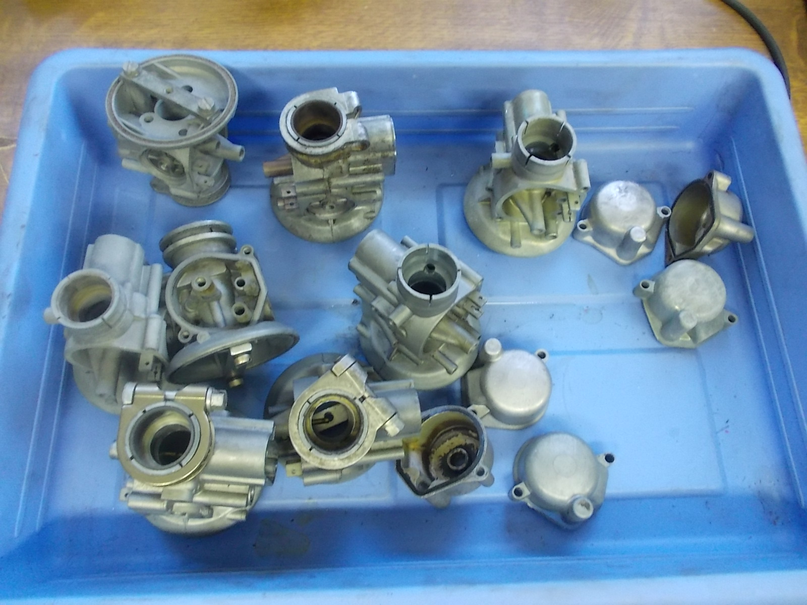

So, die To-Do-Kiste für die Strahlarbeiten in der alten Heimat füllt sich.
62C97A70-5F83-4FDF-92FA-19B6185FE780.jpeg [ 493.03 KiB | 15272-mal betrachtet ]
Da sieht man auch einige Vergaser mit Abdeckungen, die muss ich halt immer umbauen, genauso wie Deckel und Schrauben bzw. Stopfen
