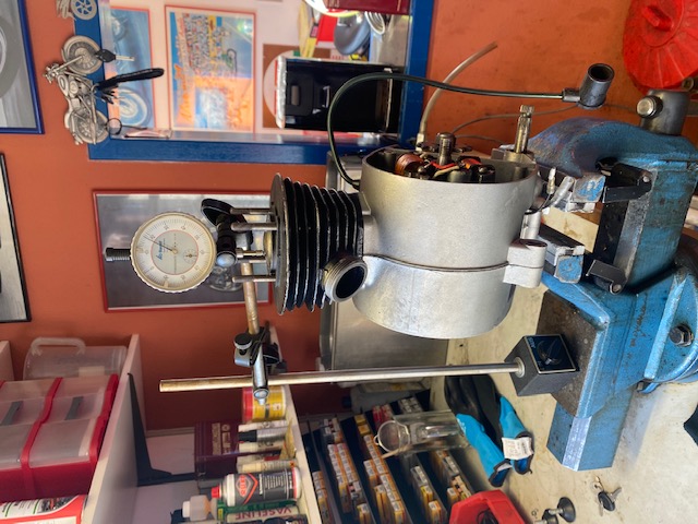

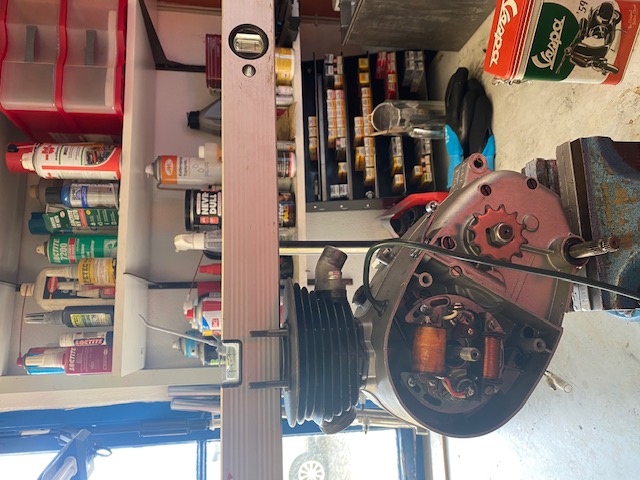

Ich habe den ausgebauten Motor mit der hinteren unteren Motorhalterung so in den Schraubstock (mit Schonbacken) gespannt, dass der Zylinder nahezu senkrecht stand.
Bei abgenommenen Kopf eine Wasserwaage auf den Zylinder auflegen und die Position des Motors feinjustieren.

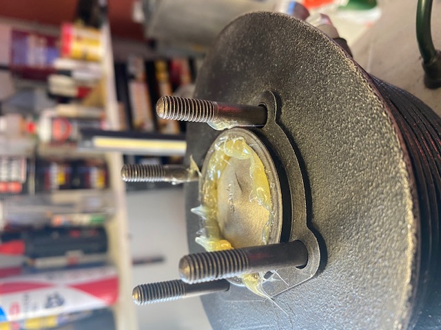

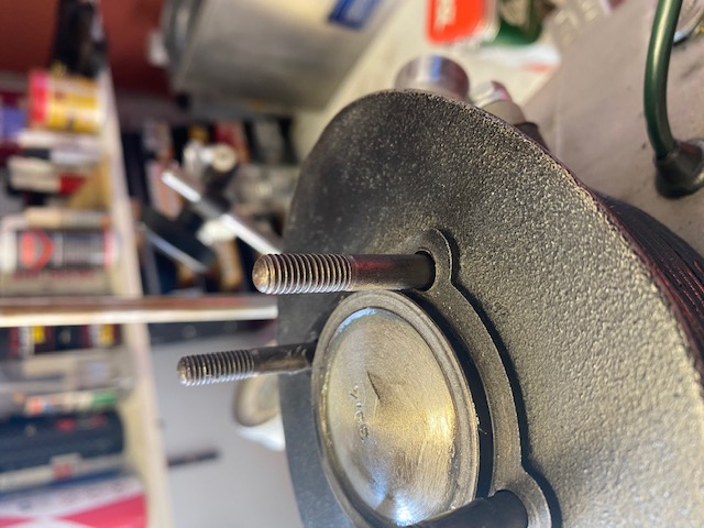

Kolben etwas unter den oberen Totpunkt stellen und am oberen Rand des Zylinders rundum eine Raupe (sauberes) Fett auftragen.
Kolben ganz knapp unter OT stellen, das Fett als dichtendes Medium Richtung Kolbenringe drücken, überschüssiges Fett entfernen.
Das soll nur verhindern, dass das Prüfmedium über die Ringstöße wegsickert.
Ein Stativ mit Meßuhr auf den Kolben und OT ermitteln, am Polrad anzeichnen, damit man kontrollieren kann, ob sich was verstellt.

 Betreff des Beitrags: Re: Verdichtung ermitteln
BeitragVerfasst: 11. Feb 2021 07:17
Sehr interessant was du da alles optimierst an den Motoren. Hab ich alles (noch?) gar nicht so auf der Uhr.
Aber warum hast du da auf den einen Bild Fett oben am Kolben?
Und wie hast du den nicht parallelen Sitz der Kerze erkannt?
BeitragVerfasst: 11. Feb 2021 08:23
Beiträge: 93
Das Fett dichtet ab, damit das Wasser beim Auslitern nicht über die Kolbenringstöße wegsickern kann.
Fettwurst in den Zylinder, Kolben auf UT stellen, überschüssiges Fett entfernen.....
