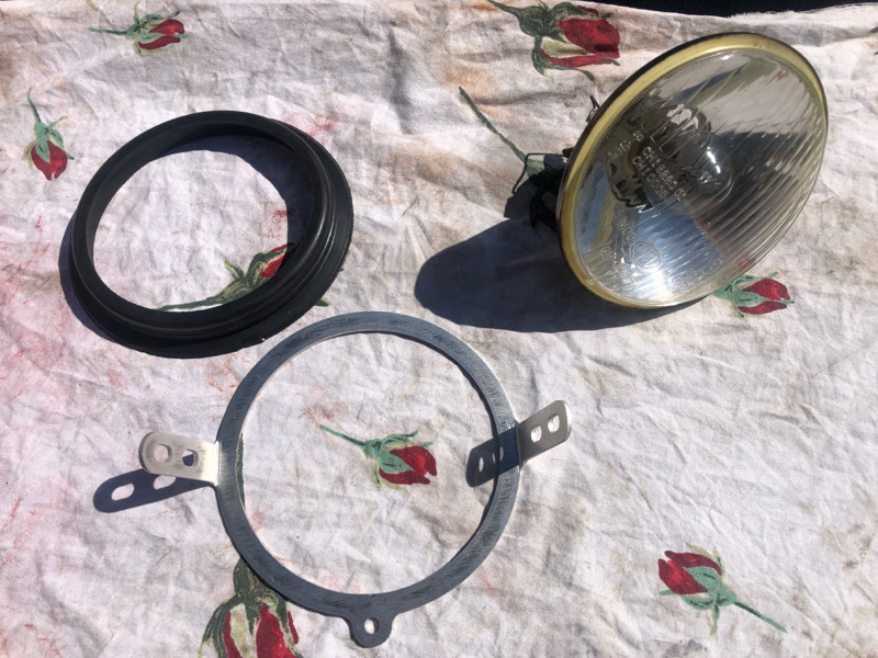

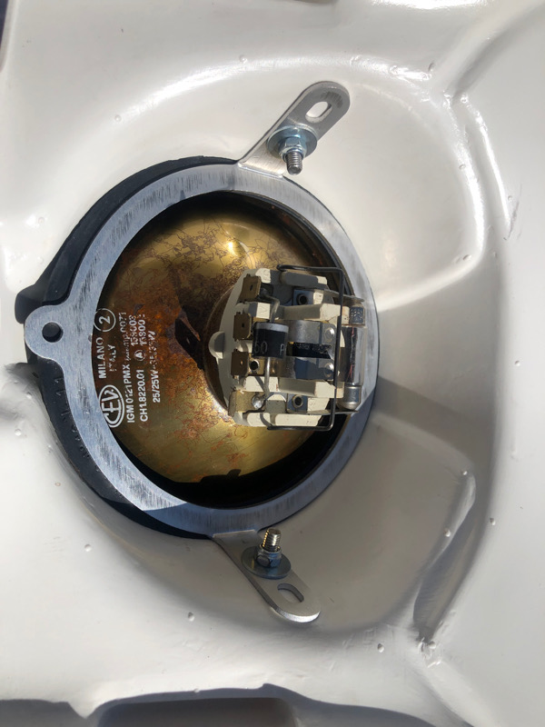

Gestern war ich im Baumarkt, um möglicherweise die Lösung für das Problem zu finden, den Reflektor in der Lichtmaske zu befestigen. Auf Verdacht hatte ich mir eine Rohrdichtung gekauft, die dann auch tatsächlich passte. Auf den Fotos ist zu sehen, welche Teile ich verwendet habe.
8F3082FB-C362-4501-97E4-3FE69D2C3BE0.jpeg [ 206.79 KiB | 13855-mal betrachtet ]
Ausgangsbasis waren eine Lichtmaske von Termoforma aus dem Elsass. Ich habe einen Scheinwerfer bei denen bestellt mit 105 mm Durchmesser. Einen passenden Haltering gibt es dazu, kostet 25€.

In meinem Fall habe ich aber einen CEV 105 Reflektor eingebaut. Nun passen diese Teile aber nicht Plug and play zusammen. Es fehlte halt der Gummiring, der alles stabilisiert und in der richtigen Position hält.

Und so wird alles befestigt

Hey, sehr gute Lösung, das wird bestimmt auch vielen anderen helfen dieses Problem zu lösen.

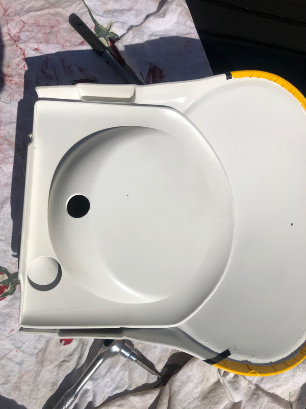

Mit dem Gummiring ist klasse! Aber was machst du hinten? Lässt du die Anschlüsse offen? Das gibt dann aber schon nach dem Putzen Probleme.

Für die hintere Abdeckung muss man sich in der Tat etwas einfallen lassen. Bei meiner Kati ist hinten noch ein Deckel drauf, der den Reflektor abdeckt.
