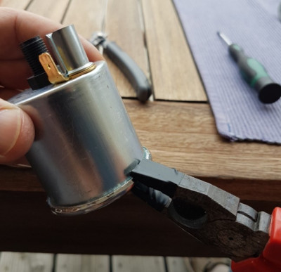

Vorsichtig Stück für Stück aufbördeln. Am besten den Tacho dazu auf die Werkbank legen und nicht wie auf dem Bild in die Hand nehmen. Abrutschen ist unvermeidlich und endet dann nicht immer mit dem Schraubendreher im Finger

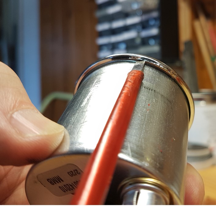

Ist der Ring schön offen, kann er vorsichtig heruntergewuchtet werden. Ist wie Reifen demontieren für Uhrmacher...
Anschließend kann dann der Tacho proplemlos auseinandergenommen und repariert werden.
Die Montage hat dann mit einer "entschärften" Kombizange git funktioniert.

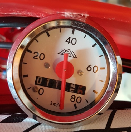

Klar geht das nicht ganz spurlos an dem Tacho vorbei. Leichte Dellen im Chrom passen aber ganz gut zum Charakter eurer Gelände-Mopeds.
