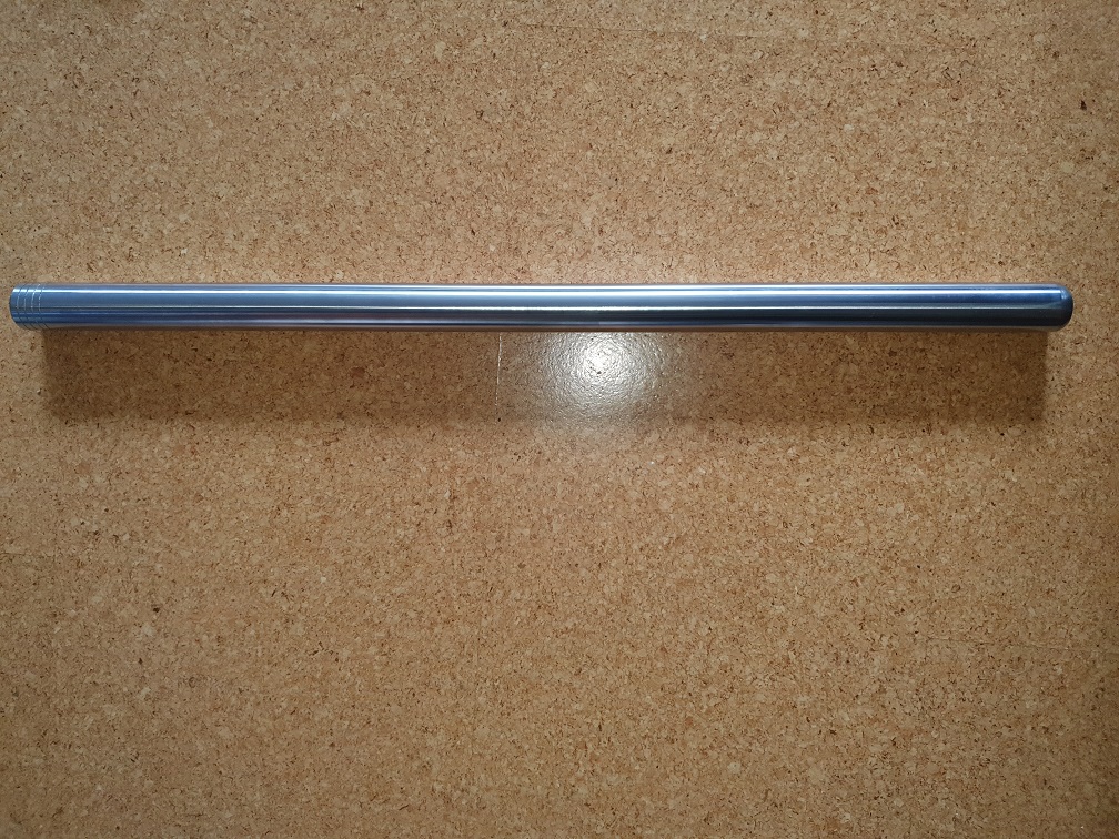

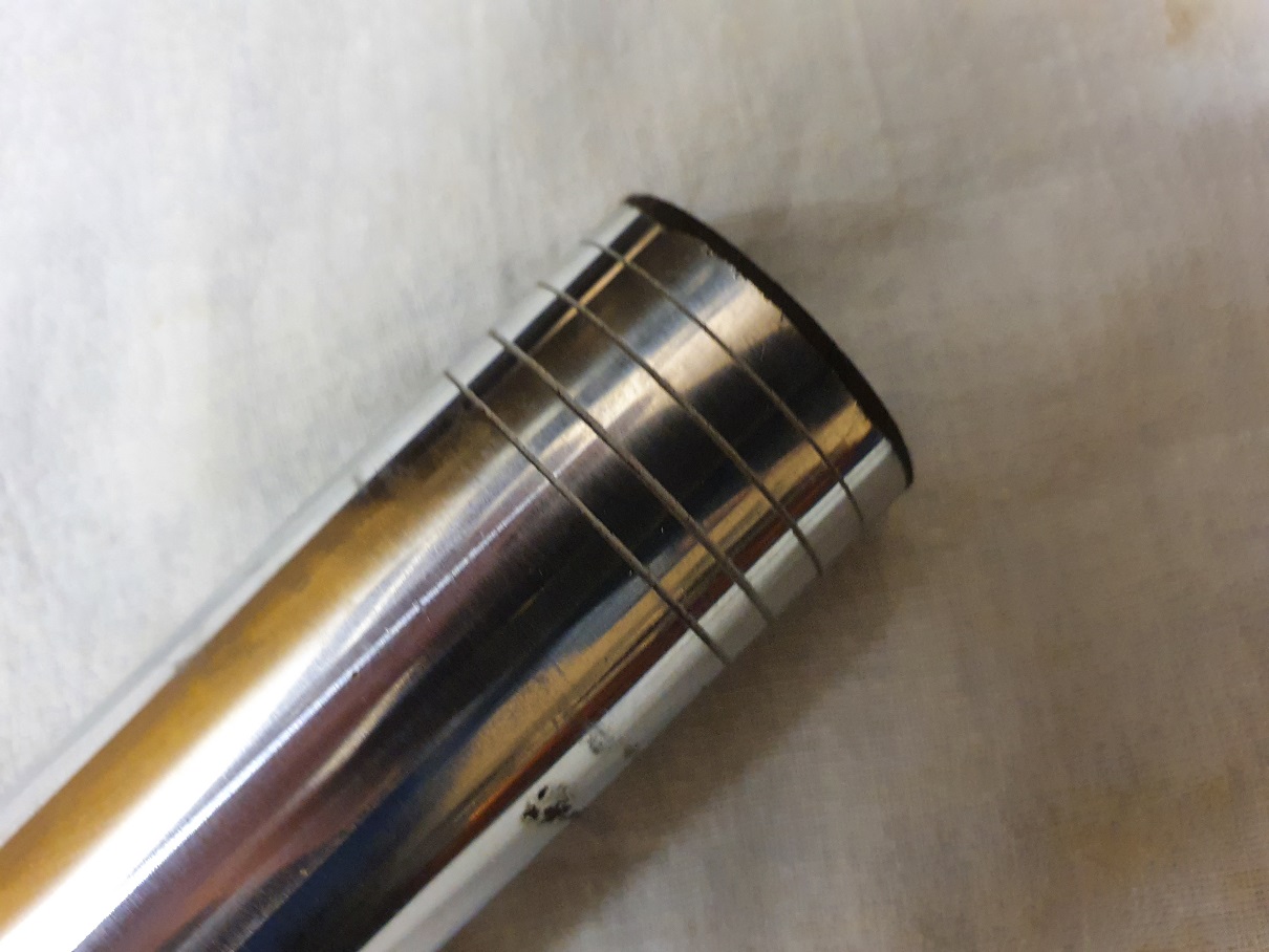

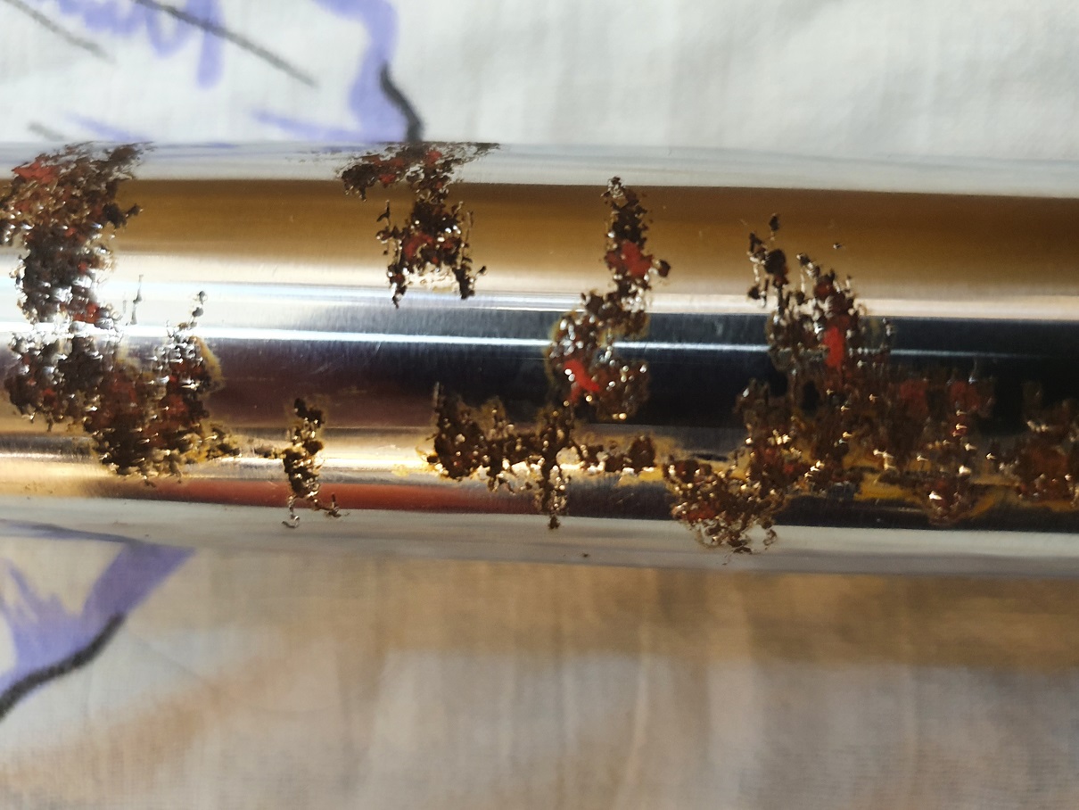

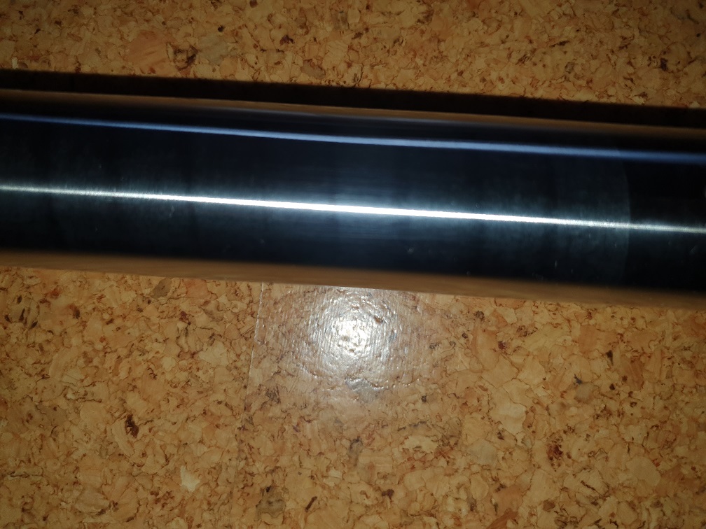

war kürzlich in der Firma Wissing Hartchrom hier bei mir in der Nähe in Lohmar. Eines meiner Standrohre ist nicht mehr ganz so schön. Am Anfang des Rohrs sind mehrere Ringe. Wozu sind die und müssen die nachher auch wieder da sein?
Micha
20210802_Gabelrohr Aspes 30.jpg [ 281.8 KiB | 16061-mal betrachtet ]
20210802_Gabelrohr Aspes Ringe 30.jpg [ 233.28 KiB | 16061-mal betrachtet ]
 Betreff des Beitrags: Re: Standrohre beschichten
BeitragVerfasst: 7. Aug 2021 07:55
Das sind nur Markierungen, um die Rohre beidseitig gleich durchzustecken, Auf die Art kannst du den Nachlauf des Vorderrads etwas verändern. Wenn du durchsteckst, wird der Nachlauf kleiner und das Lenkverhalten etwas handlicher für langsame Trails.
Wegen der Stabilität braucht man die Nuten nicht, können also theoretisch zugechromt werden, was aber nicht der Fall sein sollte.

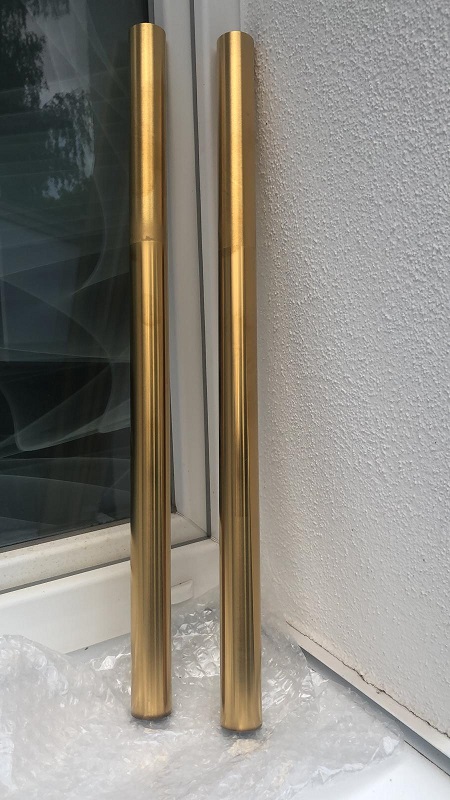

DIIV9051.JPG [ 128.14 KiB | 16025-mal betrachtet ]
Hab mal welche Nitrit beschichten lassen. das ging über einen Bekannten und kostetet 200,- (cash). Die waren aber bei weitem nicht so schlecht wie diese oben.

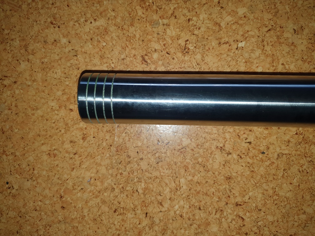

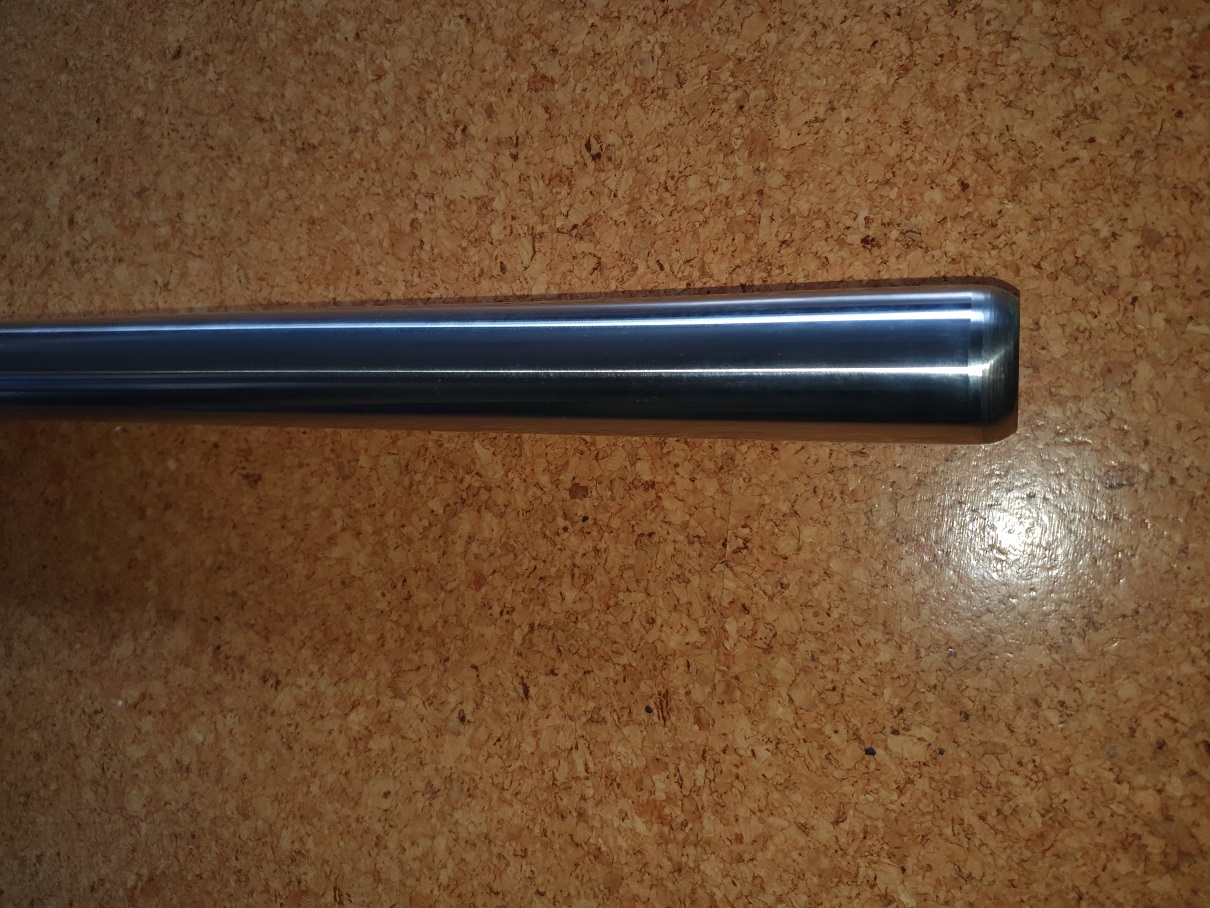

so, vor zwei Wochen habe ich das Rohr wieder abgeholt. Schaut gut aus, aber seht selbst.
Preise stehen auf der Seite der Firma.
https://www.wissinghartchrom.de/reparat ... tandrohre/
Micha

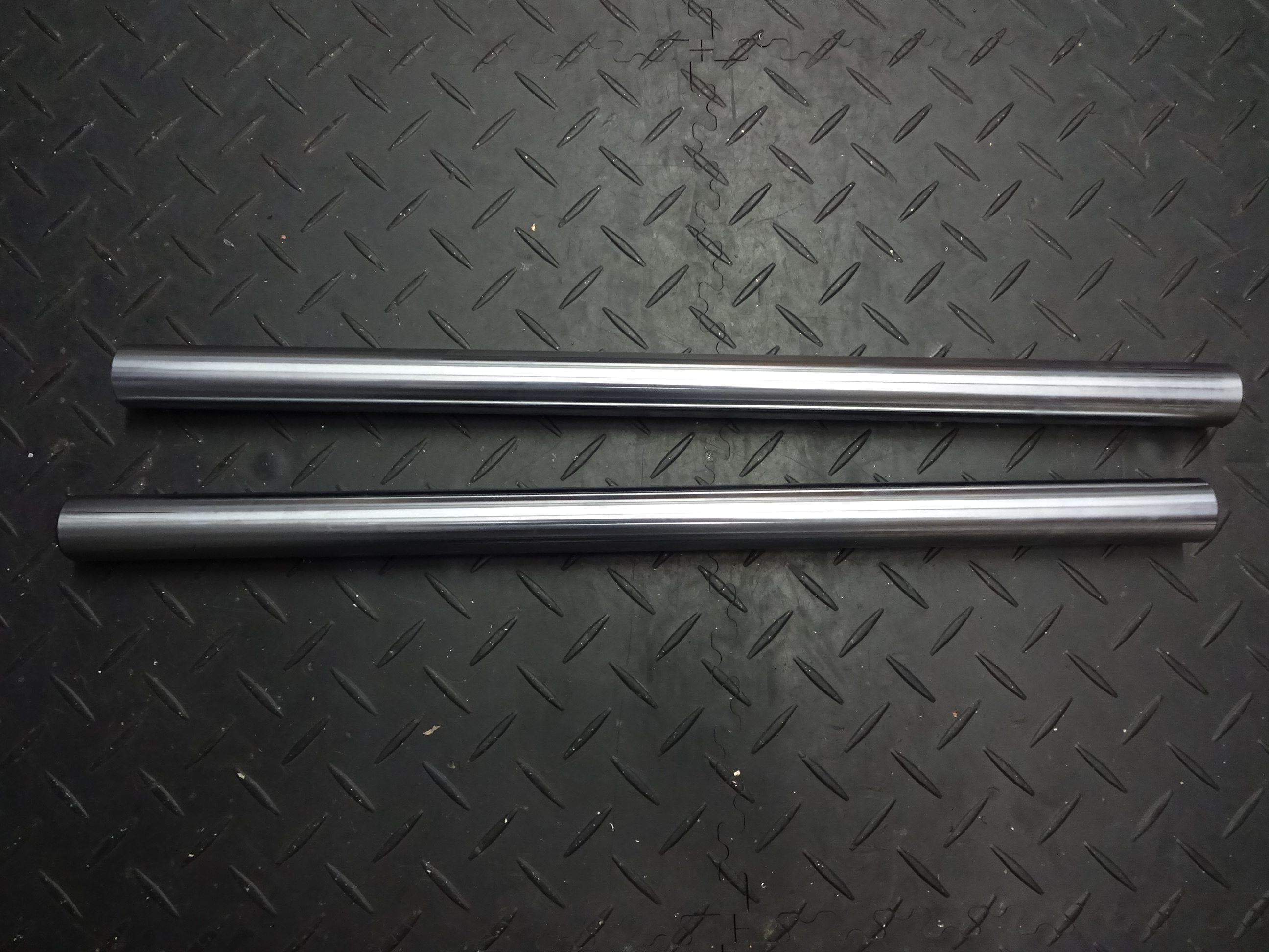

Ja die machen Top Arbeit, hab ich ja auch bei meinen Gori Standrohren gesehen.
305C125C-9277-4A1B-B707-945E5DD939E4.jpeg [ 1.67 MiB | 15672-mal betrachtet ]
Vor allem sehr netter Kontakt am Telefon!
Man muss denen Zeit geben, denn die haben viel zu tun. Eben weil die Top Ergebnisse abliefern. Vor allem kann man mit denen reden und z.B. auch mal mehrere 1/10tel mehr aufchromen lassen wenn nötig! Mit wen kannst du so was sonst schon technisch besprechen?
