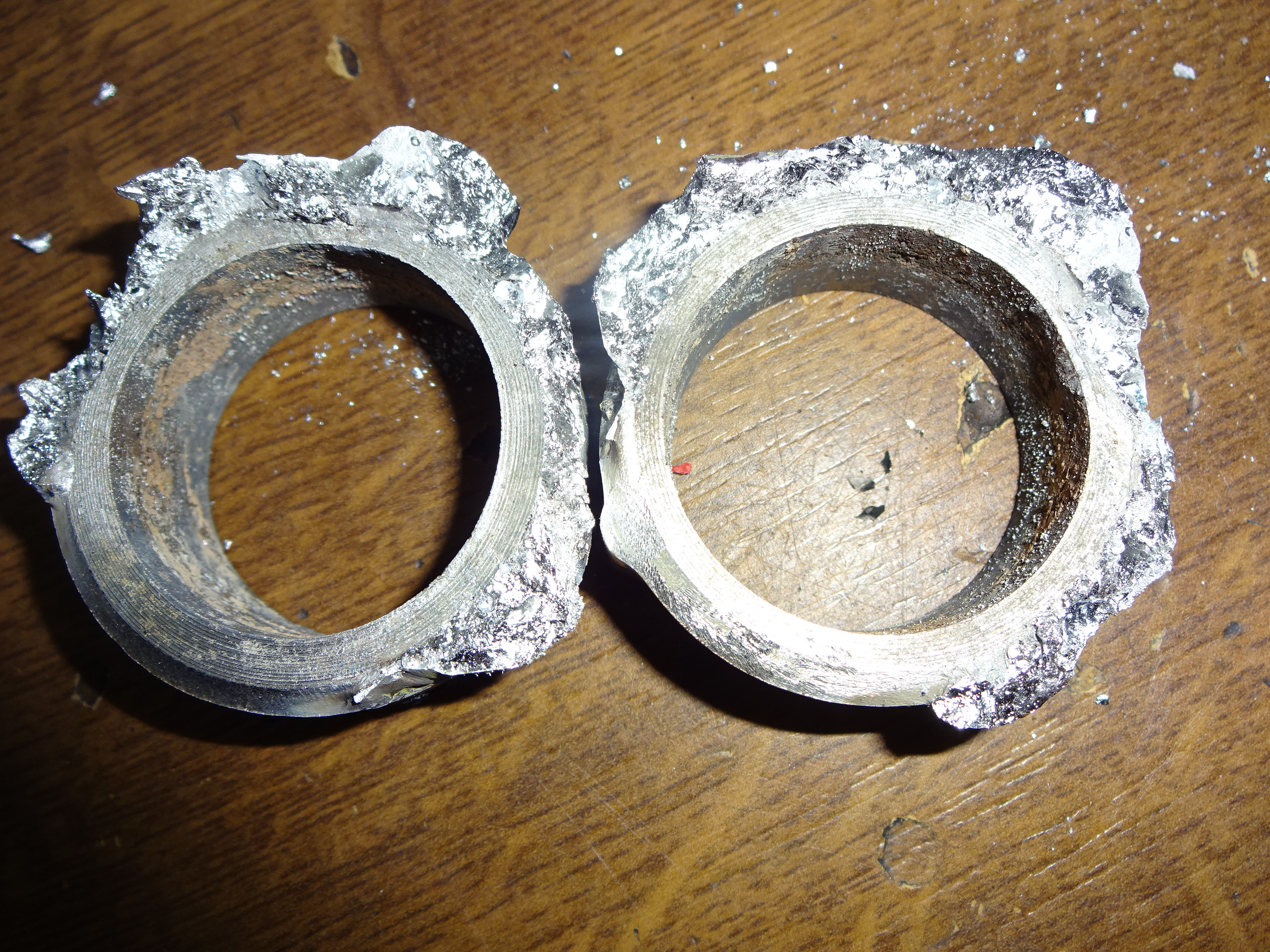

Jetzt stellt sich aber jedesmal die Frage, Alu oder Magnesium. Schweisst man mit dem jeweils falschen Werkstoff, wird alles bröselig und hält überhaupt nicht.
F9D39508-939D-4234-859E-B7F0CBA8095A.jpeg [ 3.46 MiB | 11896-mal betrachtet ]
Sieht so aus, wenn man Magnesium mit den normalen Alu Schweisszusatz geschweisst hat. Angepackt und schon fällt es auseinander.

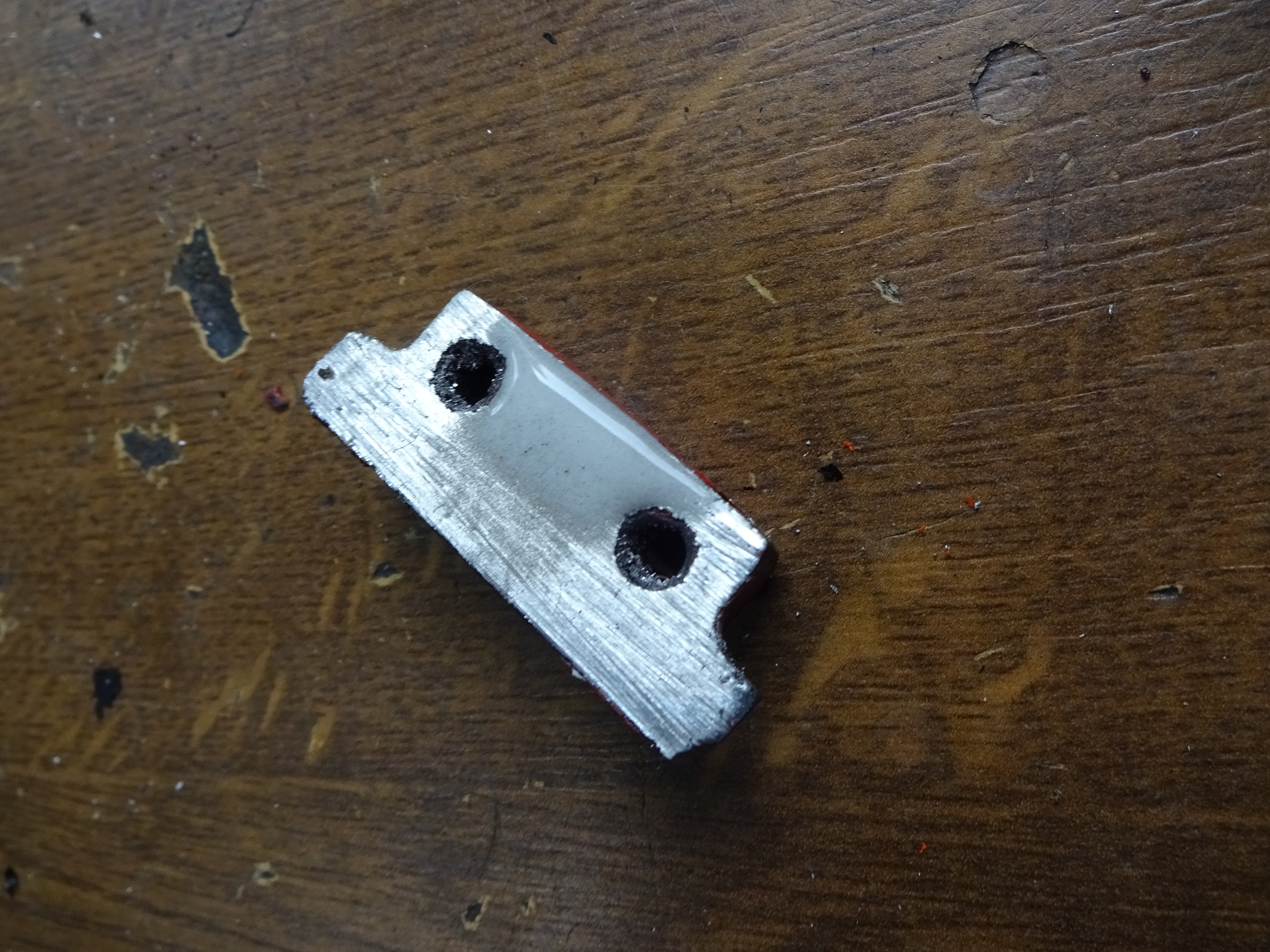

Jetzt Magnesium mit dem richtigen Schweisszusatz geschweisst, das wird was. Die Ringe im Schraubstock gequetscht, da reissen die Ringe aber die Naht nicht ::-

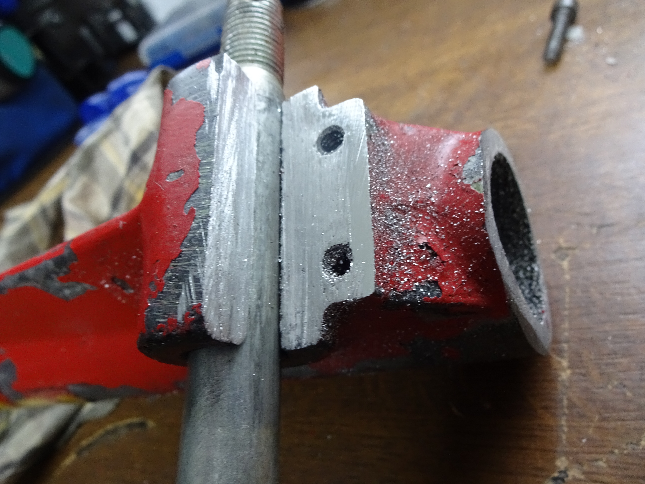

Also Gabeln vorbereitet! Musste aber später die orange Alugabel noch mal die Kerbe flacher schleifen. Ich kam sonst nicht sauber in den Nahtgrund und das wurde so nämlich nivhts.

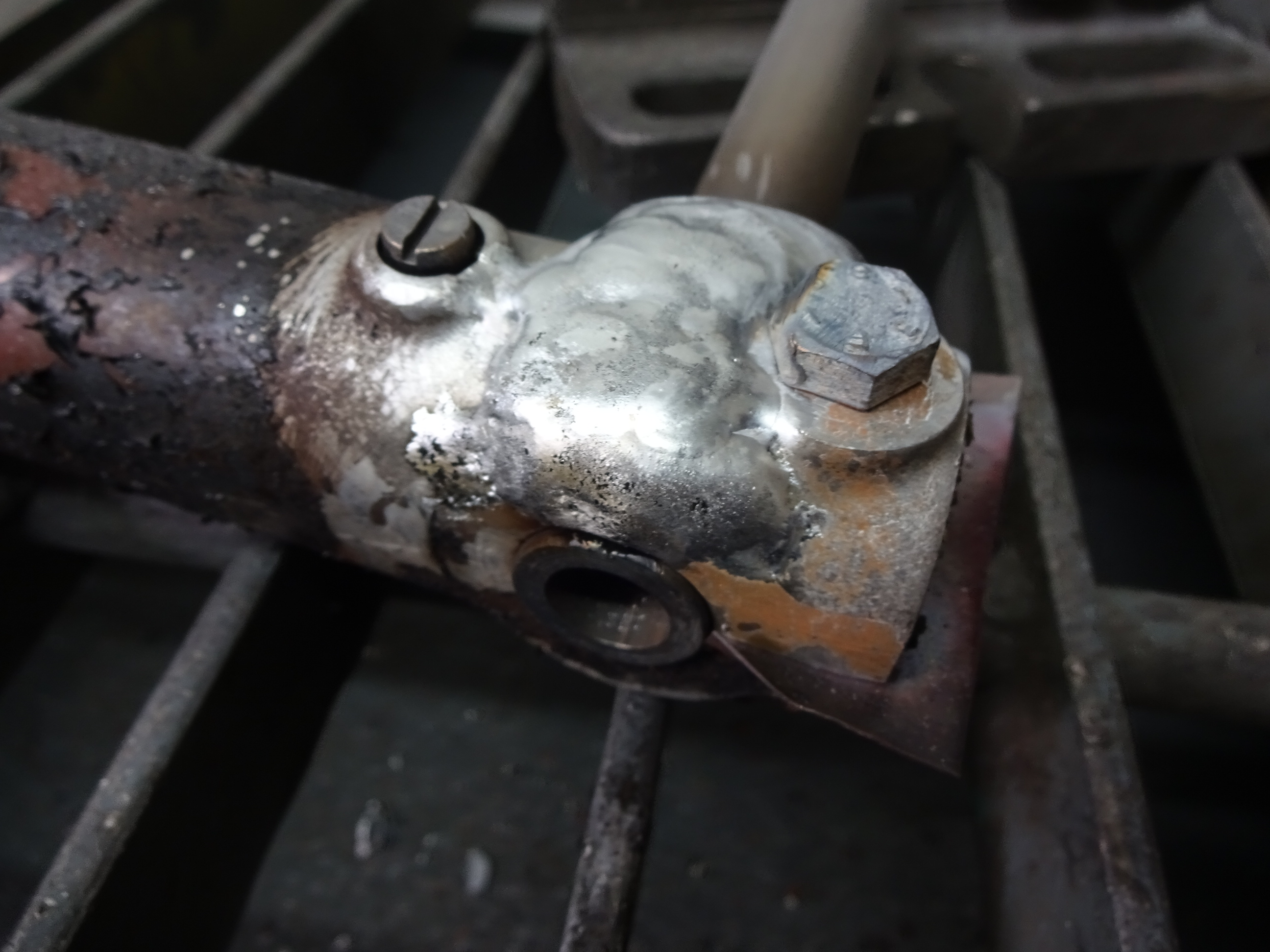

Aber nachher sieht alles recht gut aus. Bei der 35er Samfis Magnesiumgabel hab ich nicht so viel geschweisst, da die eh ein zersägtes Schrottteil war (oben übelst gebrochen). Wollte nicht unnötig Magnesium Zusatzmaterial verschwenden (sagte ja 5 Euro der Stab)
