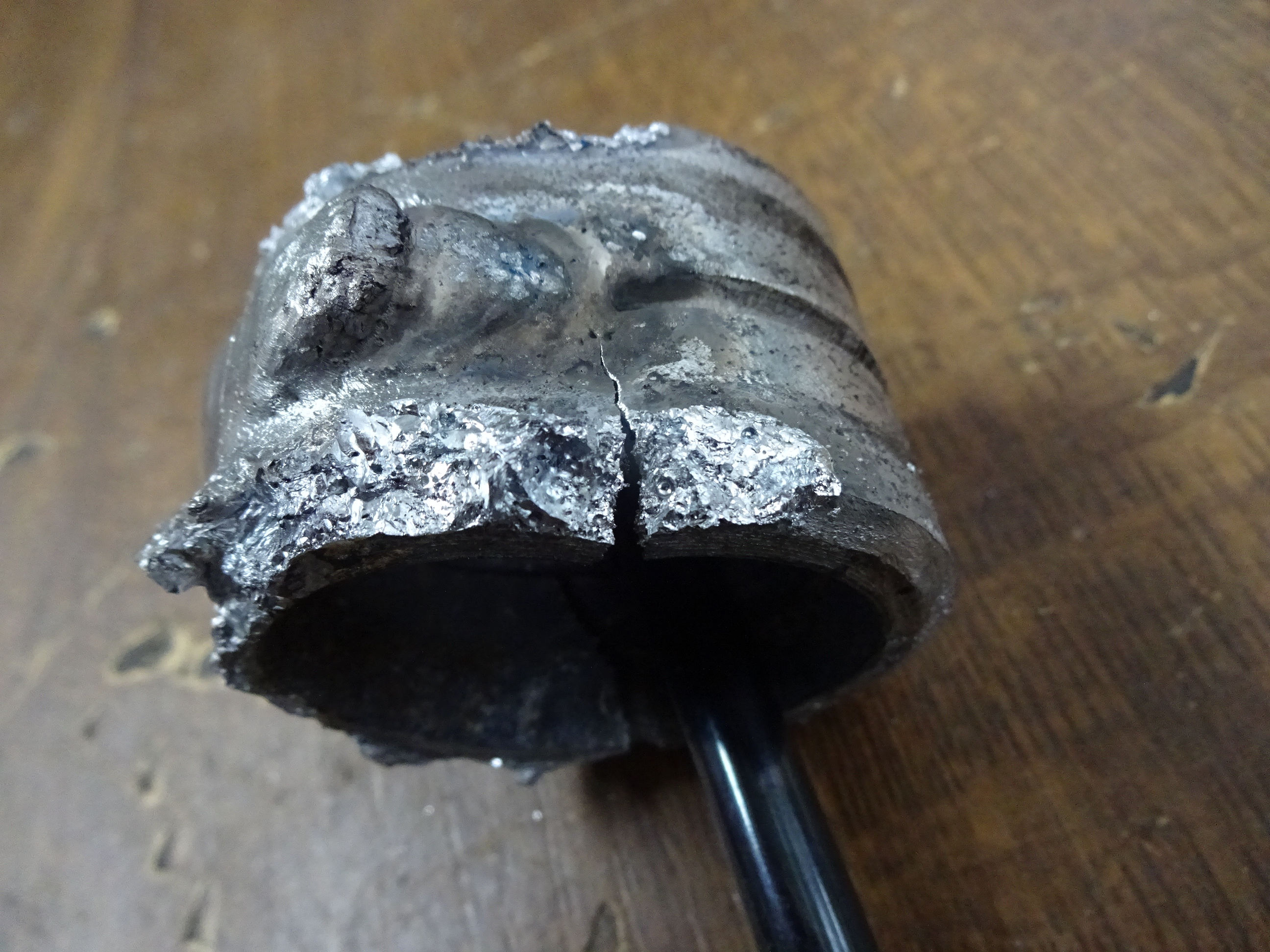

Jetzt stellt sich aber jedesmal die Frage, Alu oder Magnesium. Schweisst man mit dem jeweils falschen Werkstoff, wird alles bröselig und hält überhaupt nicht.
F9D39508-939D-4234-859E-B7F0CBA8095A.jpeg [ 3.46 MiB | 11902-mal betrachtet ]
Sieht so aus, wenn man Magnesium mit den normalen Alu Schweisszusatz geschweisst hat. Angepackt und schon fällt es auseinander.
