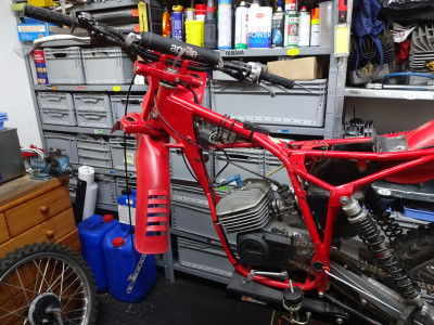

Hab ja in meiner Wettbewerbs Aprilia eine 35er Samfis Gabel mit 240mm Federweg (wollte nicht die 270mm)
Mit der bin ich super zufrieden, aber jetzt braucht die mal ne Wartung. Erstens hab ich den Eindruck, das eine Seite leicht undicht wird und dann wollte ich mit der Ölmenge „spielen“.

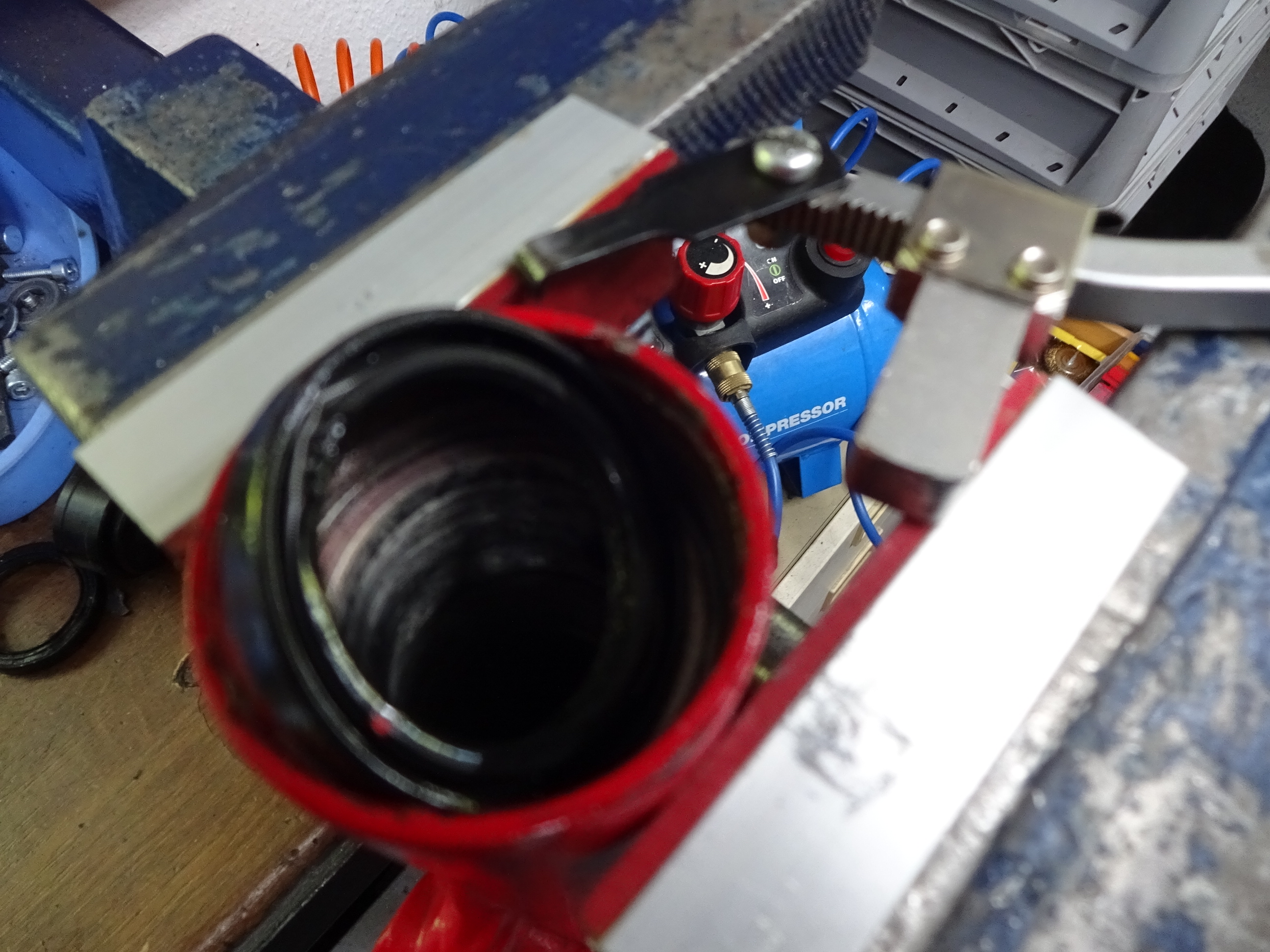

Zuerst einmal die Holme raus und die Kappen abgeschraubt. Bei einem Holm kam zuerst noch sauberes Gabelöl raus (hätte ich nicht erwartet), dann aber richtig schwarz. Der Zweite hatte nur schwarzes Gabelöl.
DSC01791.jpeg [ 2.35 MiB | 10204-mal betrachtet ]

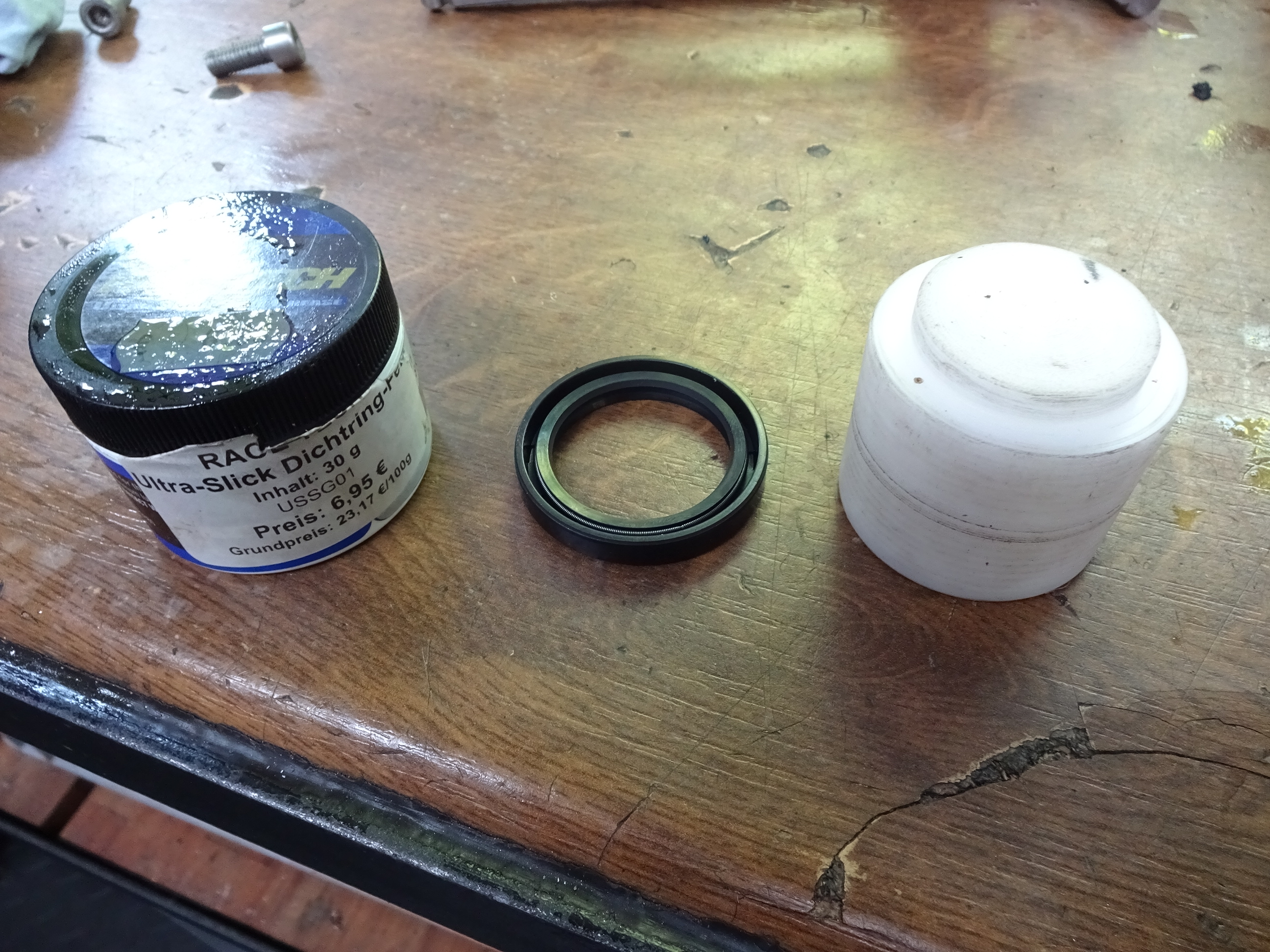

Die Gabelholme können jetzt erst mal schon auslaufen, dann wird zerlegt und gesäubert. Neue Dichtringe sind im Zulauf.

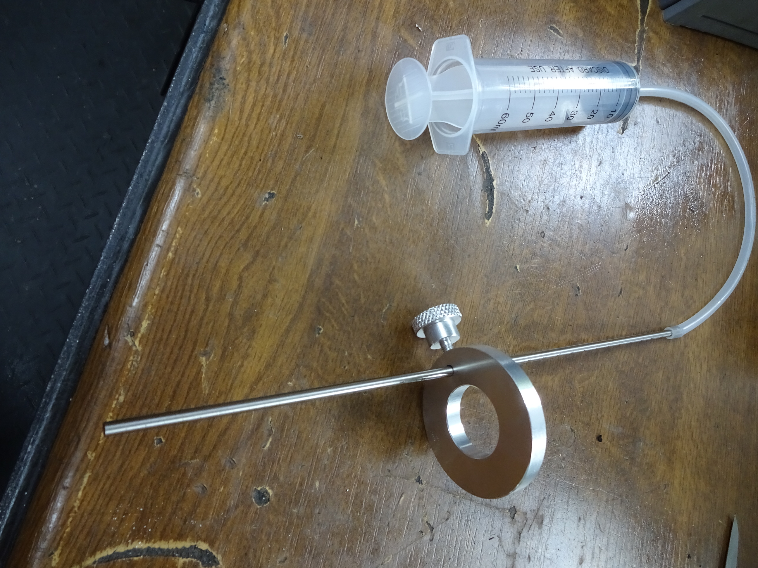

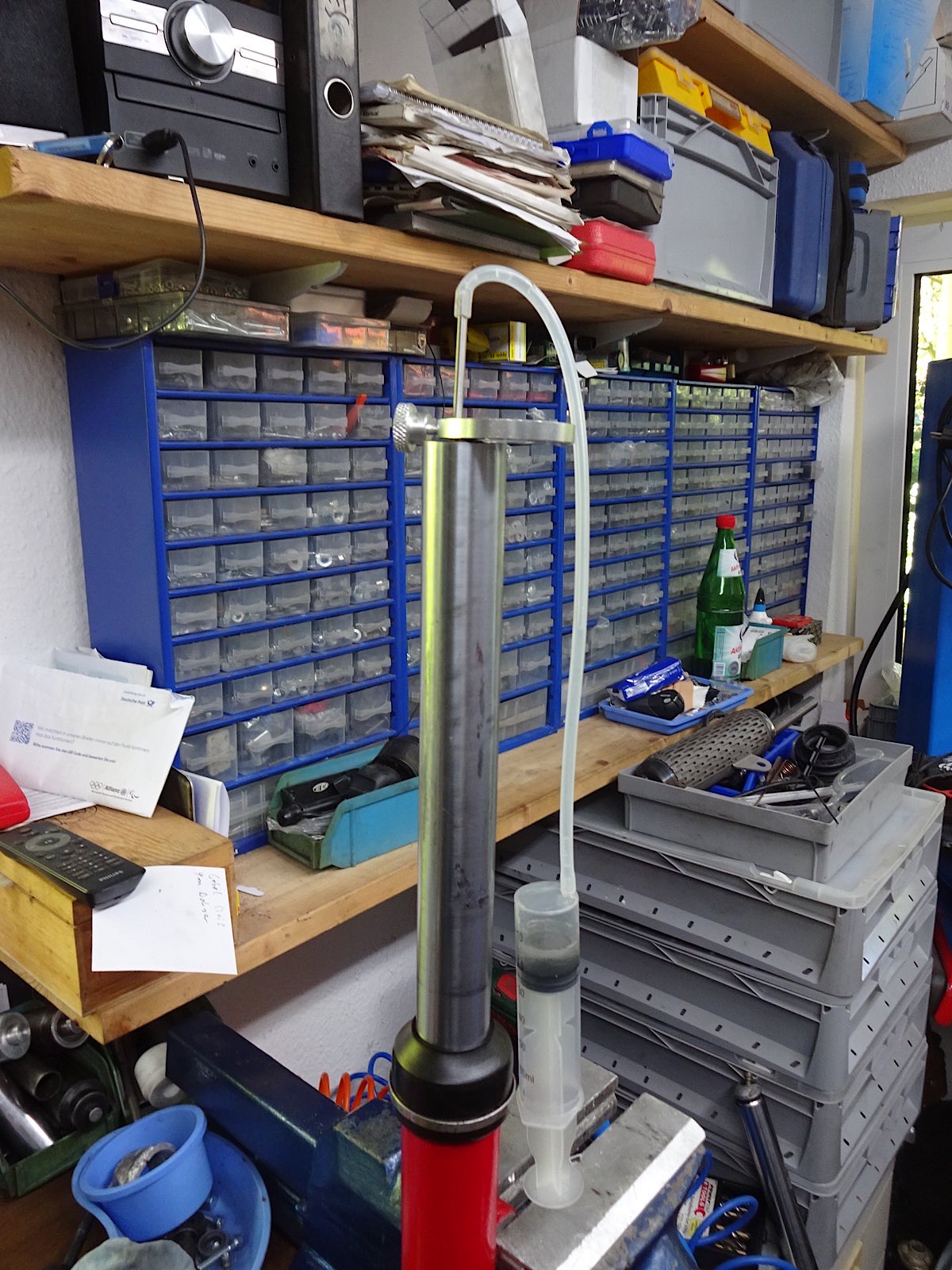

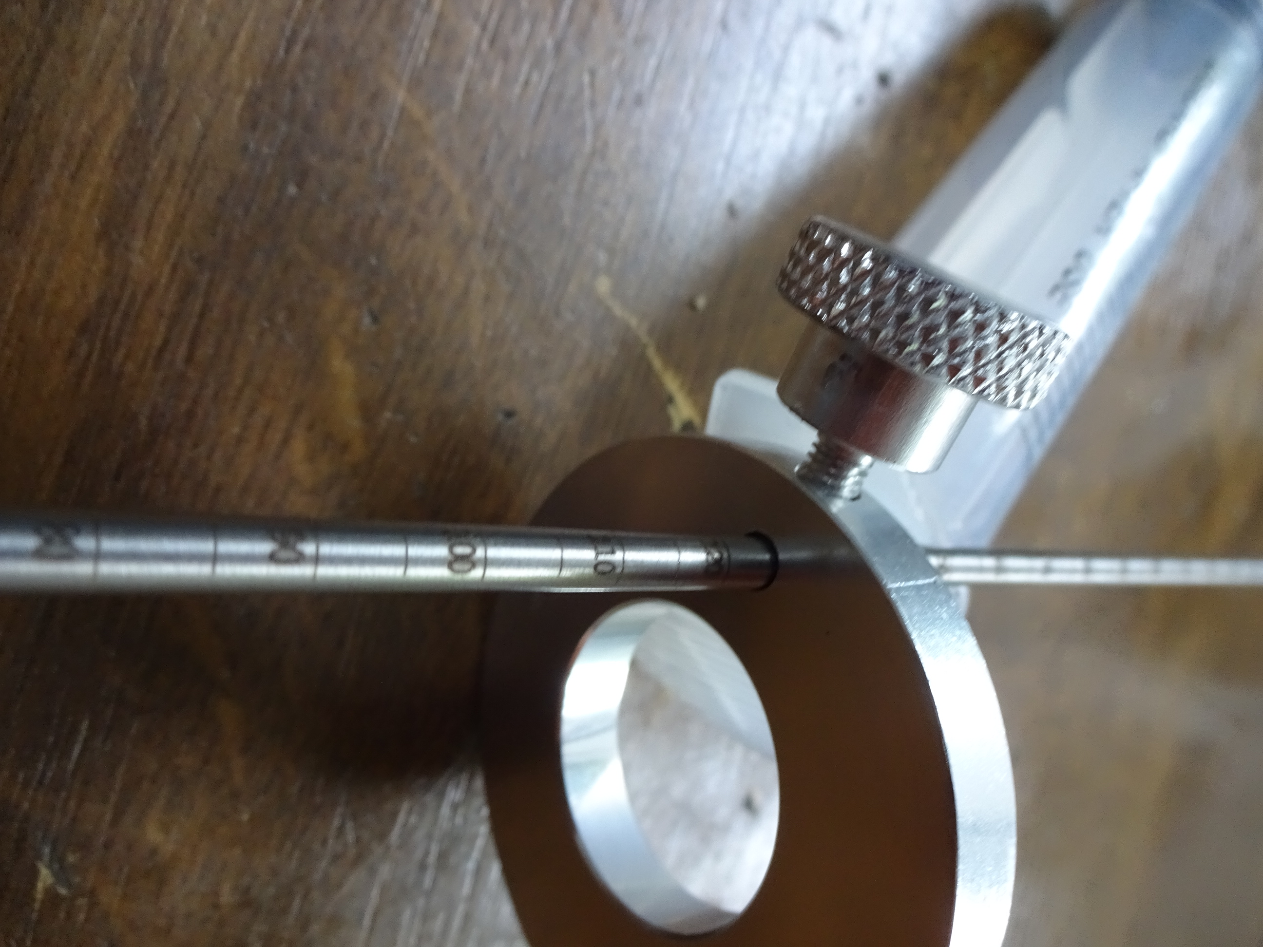

Dazu misst man quasi den Füllstand immer bei eingeschobenem Standrohr ohne Federn.
Wenn man jetzt so ein Tool hat, kann man den gewünschten Füllstand einstellen und ganz einfach mit der Spritze absaugen. Einfach und effizient.
DSC01788.jpeg [ 2.26 MiB | 10204-mal betrachtet ]
DSC01789.jpeg [ 1.71 MiB | 10204-mal betrachtet ]

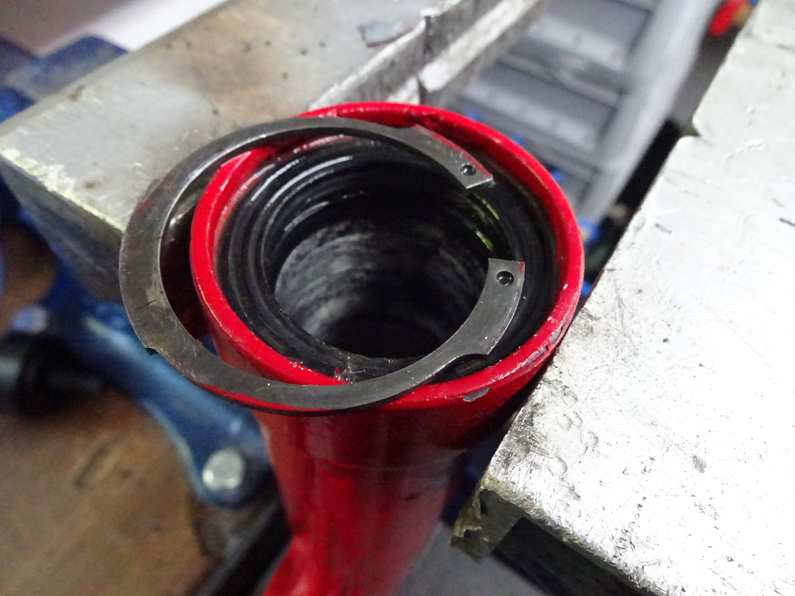

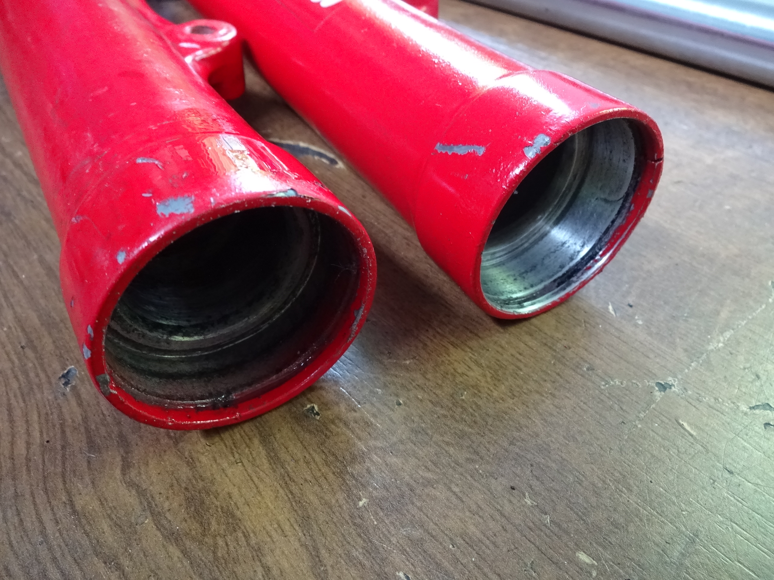

So heute dann Gabel zerlegt und Siris raus
DSC01797.jpeg [ 2.07 MiB | 10147-mal betrachtet ]
DSC01798.jpeg [ 1.79 MiB | 10147-mal betrachtet ]
Dateikommentar: Ein Sitz bereits gereinigt
DSC01800.jpeg [ 2.47 MiB | 10147-mal betrachtet ]
Dann wieder Neue eingesetzt und die Standard Füllmenge von 280ml für die 240mm Samfis eingefüllt.
DSC01799.jpeg [ 2.38 MiB | 10147-mal betrachtet ]
Gemessen bei eingeschobener Gabel und ohne Feder => 260mm Freiweg
Da ich ja die Gabelmenge erhöhen will, hab ich die Einstellhilfe auf 240mm gestellt und einfach Gabelöl nachgekippt.
Jetzt mit der Spritze abgesagt und hab damit genau 240mm ohne Öl
IMG_2024-06-08-185314.jpeg [ 477.84 KiB | 10147-mal betrachtet ]

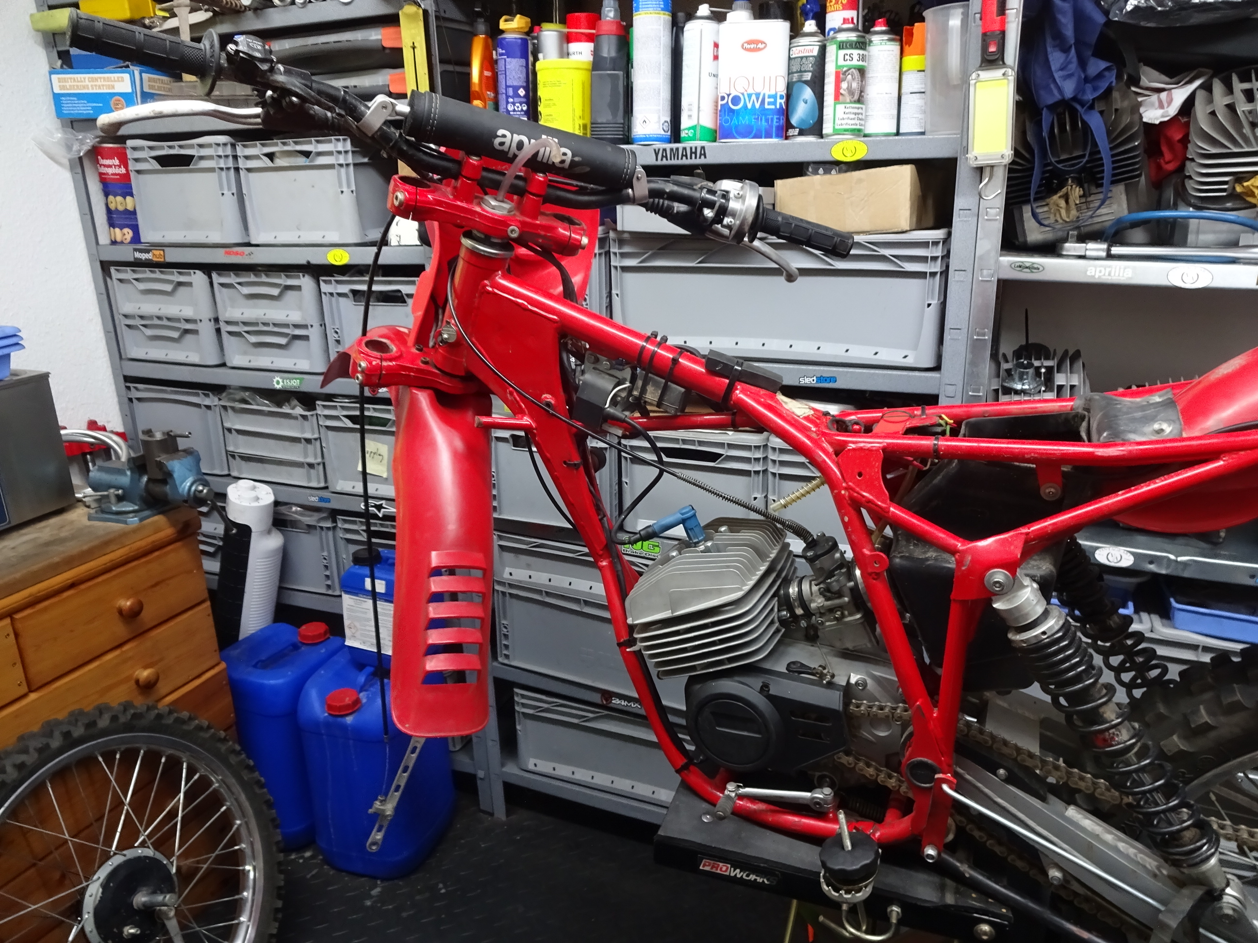

Gabel dann wieder eingebaut
