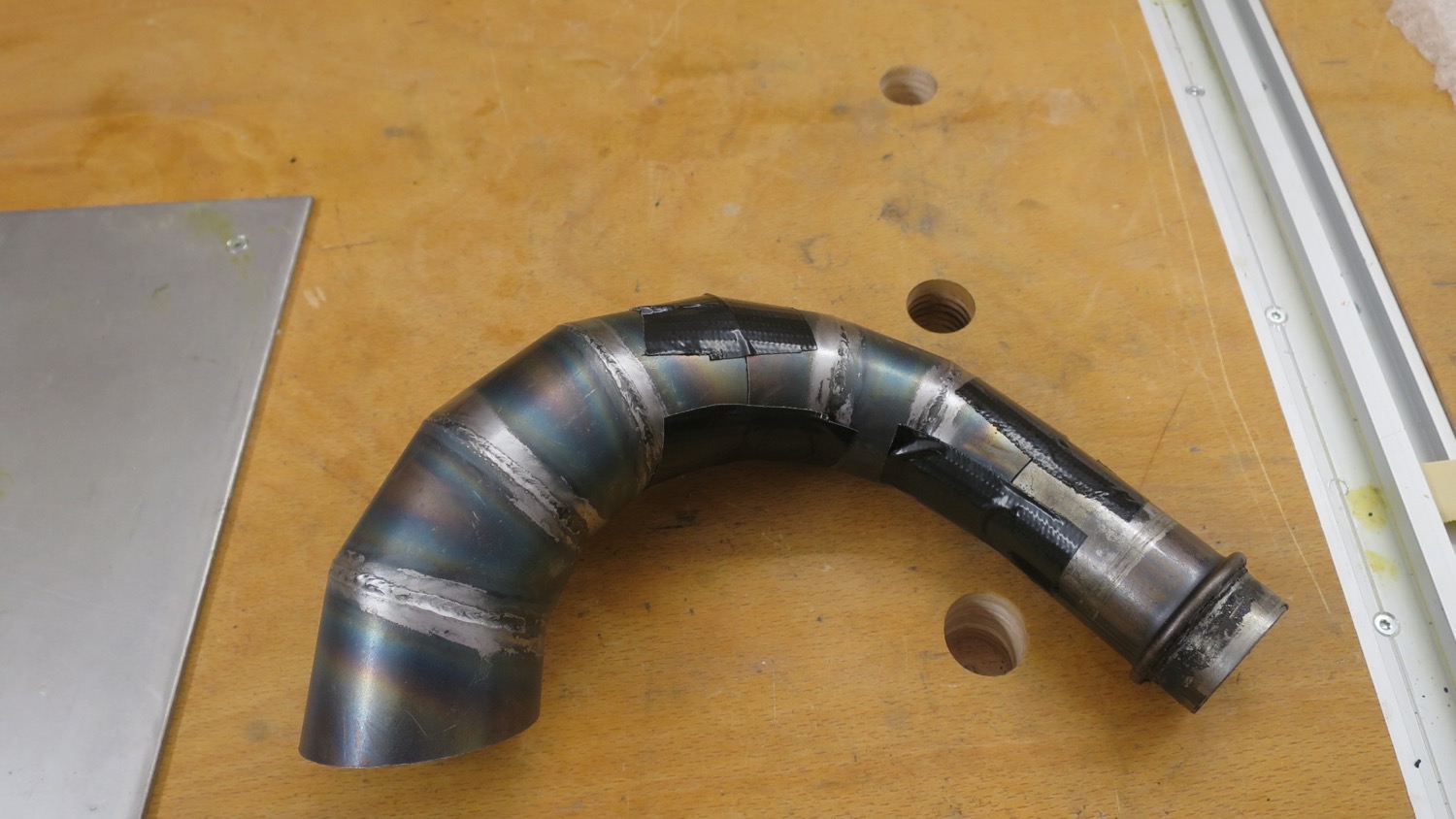

...als nächstes dann mit den beiden unteren Segmentbögen herum gespielt,
bis diese dann eine Spannungsfreie Position zum Zylinder hin hatten,
dann die beiden Bögen mit dem Polini Endstück mit Klebeband fixiert.
2.JPG [ 227.11 KiB | 13098-mal betrachtet ]

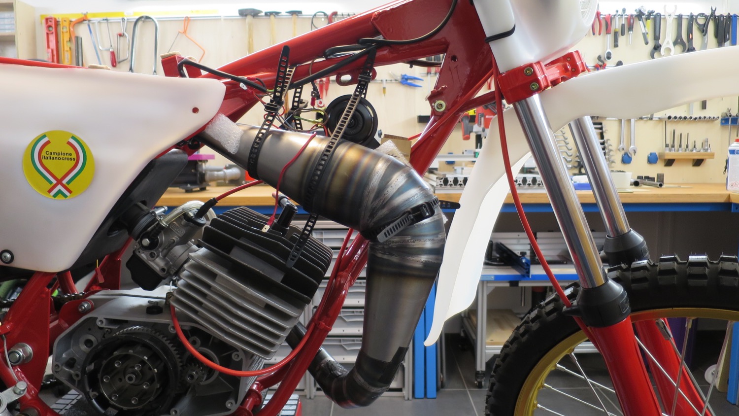

...dann das ganze wieder dran gehalten, bzw. mit Klebeband fixiert.
Sehr hilfreich sind dabei Kabelbinder aus Gummi, da sehr elastisch,
und lassen sich wieder öffnen.
3.JPG [ 313.25 KiB | 13098-mal betrachtet ]

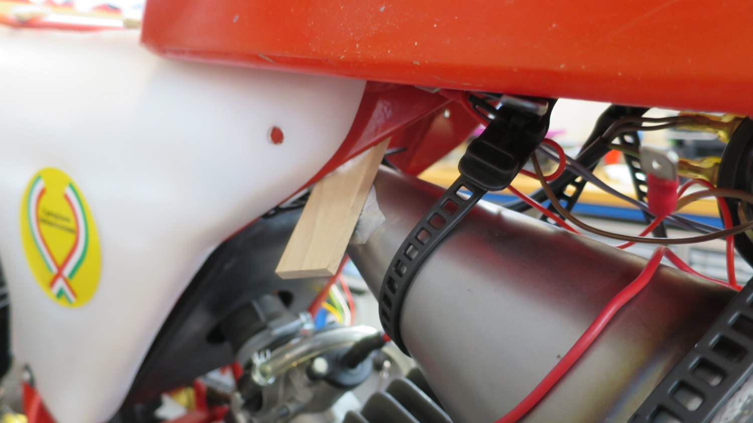

wenn alles soweit in Position ist, nirgendwo etwas drückt, kann man das ganze
ein wenig mit kleinen Holzstücken einkeilen, und schauen ob alles paßt.
5.JPG [ 308.82 KiB | 13098-mal betrachtet ]
 Betreff des Beitrags: Re: Segmentbirne anpassen
BeitragVerfasst: 6. Jun 2024 20:12
Beiträge: 620
und alles kontrollieren.
6.JPG [ 219.18 KiB | 13098-mal betrachtet ]
BeitragVerfasst: 6. Jun 2024 20:13
Beiträge: 620
hier nochmals das einkeilen.
7.JPG [ 183.91 KiB | 13098-mal betrachtet ]
BeitragVerfasst: 6. Jun 2024 20:16
Beiträge: 620
...das ganze über Nacht sacken lassen, vielleicht morgen nochmal eine andere Position/Verlauf der Birne ausprobiert.
Bei einer 50cc Birne ist alles etwas einfacher, da sie kleiner, und somit mehr Platz vorhanden ist.
Nun ist Feierabend.
9.JPG [ 310.48 KiB | 13098-mal betrachtet ]
BeitragVerfasst: 7. Jun 2024 07:53
Beiträge: 620
Guten Morgen,
die Dinger sind wirklich eine große Hilfe.
Man kann die Birne ganz bequem in die passende Position bringen.
Und wenn alles passt etwas fester zurren, und dann einkeilen.
Link:
https://www.hellermanntyton.de/produkte ... er-loesbar
