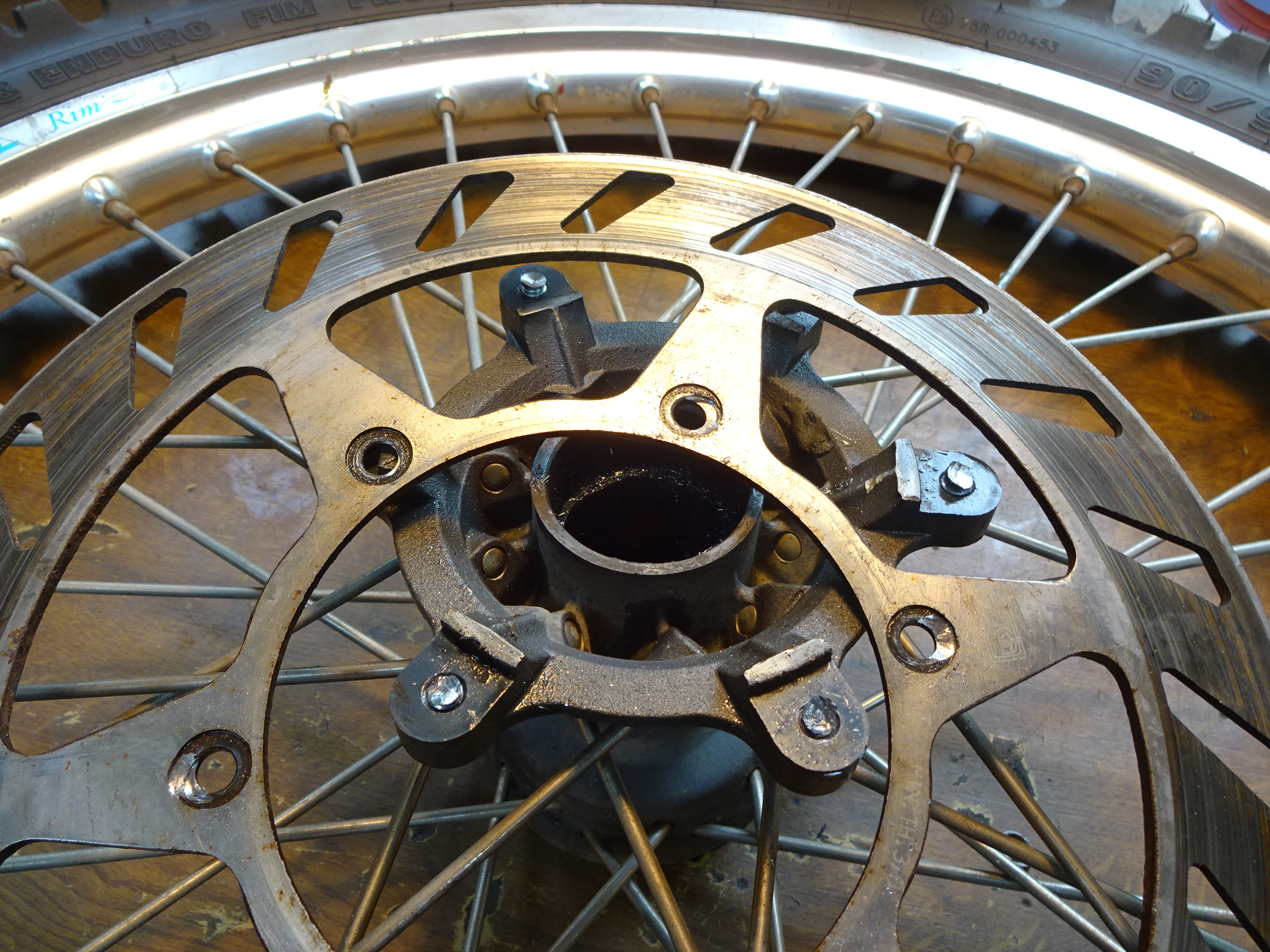

Will ja für den Freitag auf dem Forentreffen meine 250erGasGas mitnehmen zum Fahren.
Kleiner Wartungsstau :oops: die originale Bremsscheibe ist aber sowas von Tod :o
OK Ersatz besorgt und die alte Scheibe versucht zu entfernen, Pustekuchen :? Sowas von fest!
OK solche Schrauben setzt man ja auch mit Sicherungsmittel ein, soll ja nicht plötzlich losgehen. Aber selbst extreme Wärme brachte kein Vorankommen.
OK die harte Tour :twisted: mit Köpfe weg bohren, hat mich einen VHM Bohrer gekostet.

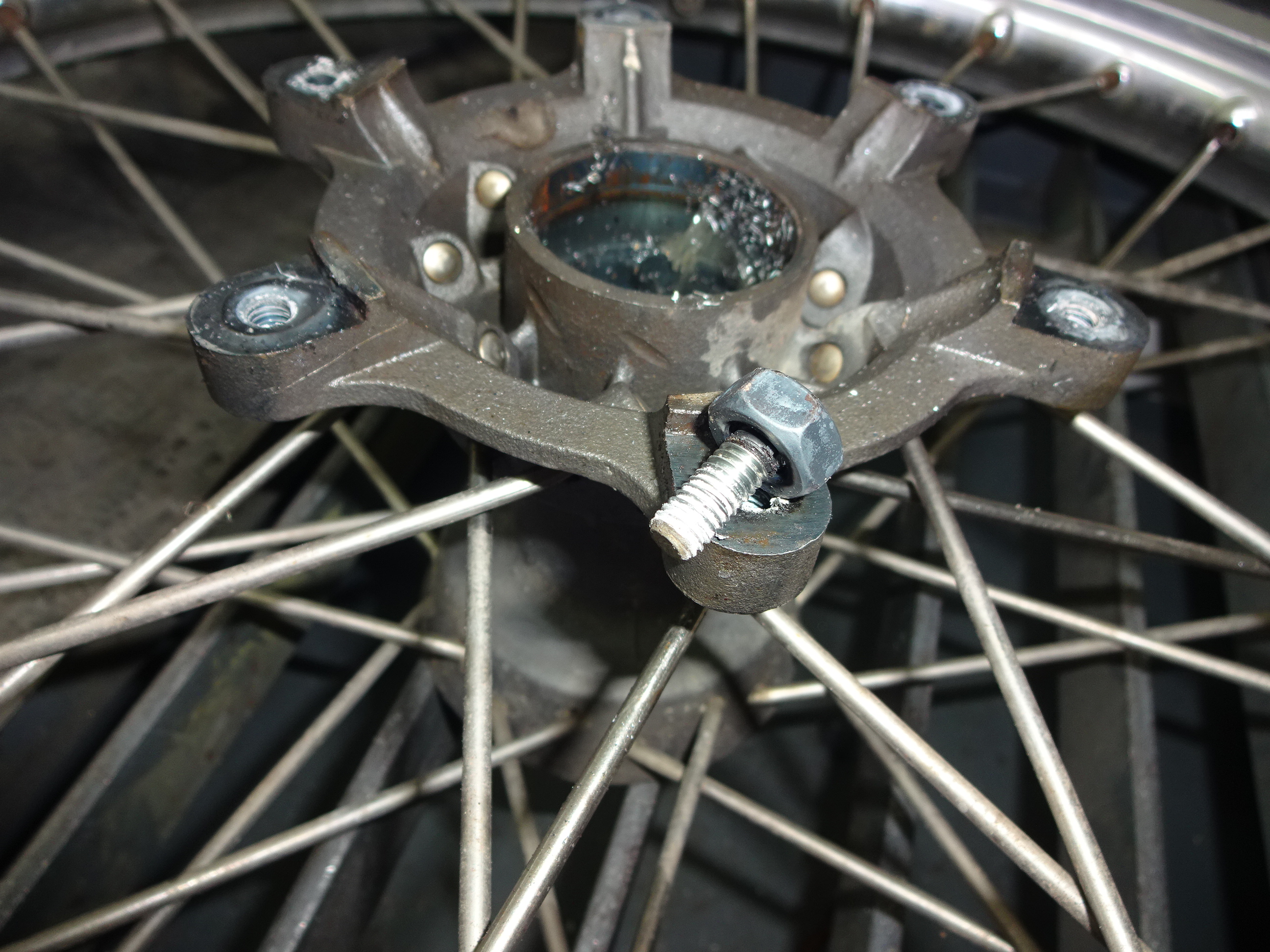

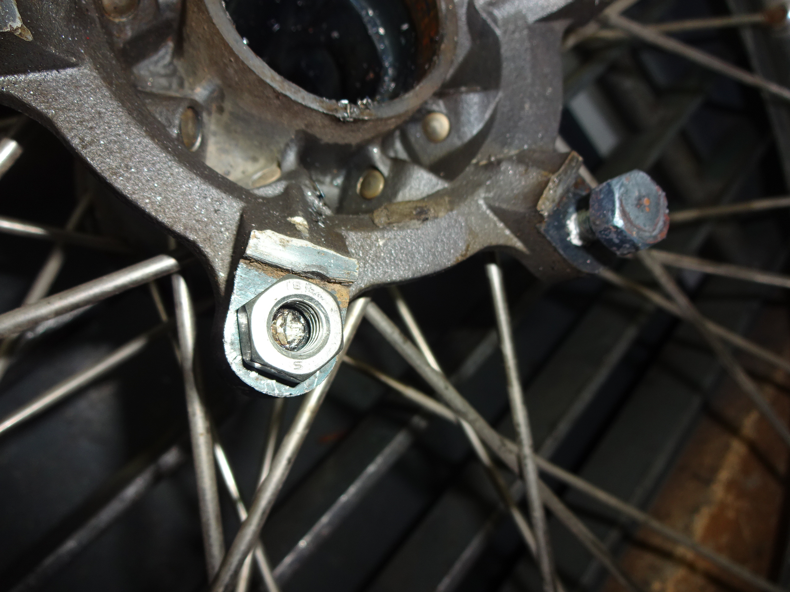

Leider wehrten sich die Stümpfe wieder Erwarten weiterhin sich zu lösen. Also M8 Muttern aufgeschweisst und damit bekam ich die Stümpfe alle gut raus.

Wäre wahrscheinlich klüger gewesen sofort die M8er Muttern auf die Schraubenköpfe zu schweissen. Aber nachher ist man immer klüger.
OK Radlager waren auch noch am Ende :roll:
