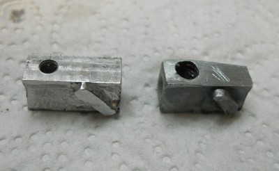

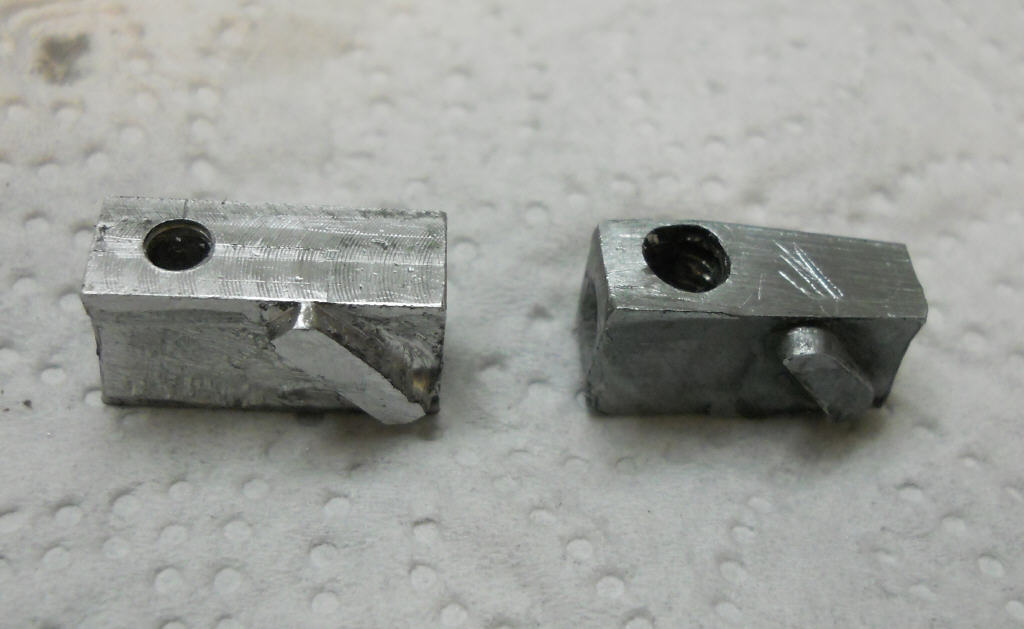

Kevin suchte ja einen neuen Gasgriff bzw. das Gleitstück welches den Bowdenzug hält.
Suche Domino Gasgriff Teil
Hatte im angeboten mir das Teil zu schicken und ich würde ihm ne Gewindebuchse rein machen.
Nur leider war das Teil zu stark ausgeleiert, da war kein Platz um ne Buchse einzubauen.
alt.jpg [ 68.05 KiB | 8655-mal betrachtet ]

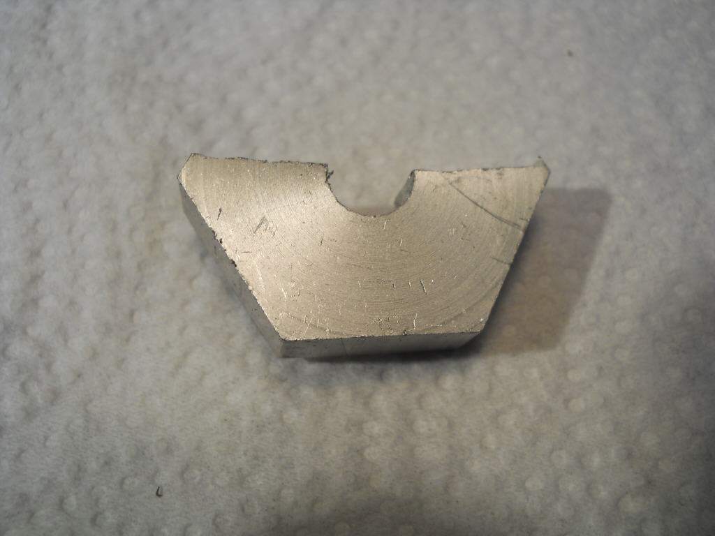

Also bau mal quick and dirty was Neues aus Alu (das Original ist auch Alu)
Hier das Rohmaterial, welches in der Reste-Wühlkiste lag
Rohmaterial.jpg [ 73.98 KiB | 8655-mal betrachtet ]

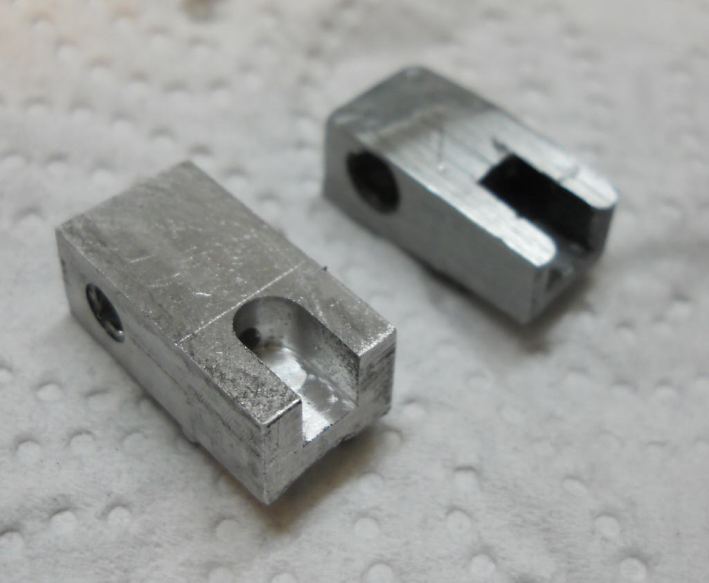

Nachdem ich ein wenig gefräst, gebohrt und Gewinde geschnitten hatte, sieht das Teil jetzt so aus:
fertig 1.jpg [ 67.44 KiB | 8655-mal betrachtet ]
fertig 2.jpg [ 65.03 KiB | 8655-mal betrachtet ]
Die Ausrundung unten läuft später ja auf dem Gasgriffrohr und war wegen der 45° Führungsnase nicht so einfach auf die Schnelle an der Fräse zu machen. Hab dann einfach ein wenig den Dremel benutzt. Nicht wirklich schön die Oberfläche, aber das sieht nachher eh keiner und die Funktion stand im Vordergrund.
Hab erst mal ne M4 Madenschraube reingemacht, größer ist die in einem "normalen" Gasgriffnippel ja auch nicht. Aber so ist genug Futter da, falls doch irgendwas mal schief geht.
Man braucht für sowas nicht unbedingt ne Fräsmaschine, man kann auch mit Bohrmaschine und Feile so was machen (hab ich früher genauso gemacht). Es ist immer wieder schön solche Teile herzustellen und so ein komplettes Bauteil retten.
Jetzt muss Kevin immer mit ein wenig Gefühl die Schraube anziehen, nicht wie die Vorbesitzer.
