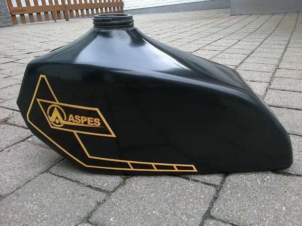

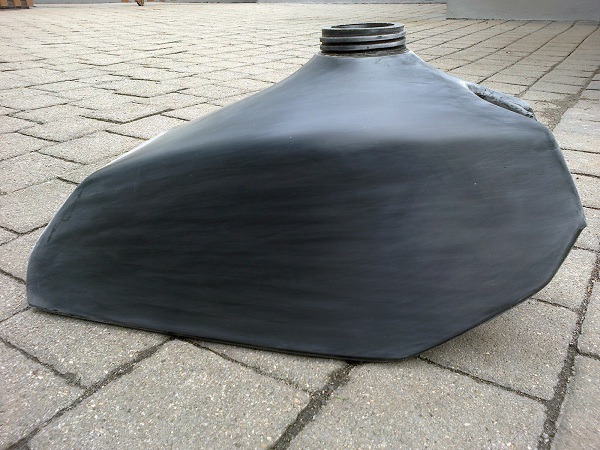

So hier nochmal der Text den ich schon unter Ebay Auktionen verfaßt hab. Er passt hier besser her, außerdem noch die dazu passende Bebilderung:
Das wichtigste bei der Oberflächenbearbeitung des Tanks ist die Abstufung der Körnung, hier mal grob angerissen: Erst den Tank mit 400er trocken schleifen, danach die tiefen Kratzer mit 100er ,anschließend die Oberfläche wieder mit 400er auf ein gleichmäßiges Niveau bringen.Jetzt nochmal mit 600er.
Nun mit 400er naß schleifen , dann 600er, dann 1200er.
Du kannst mit dem momentan benutzten Schleifpapier nur die Kratzer des vorangegangenen rausbekommen, was du vorher versäumt hast wirst du später wieder sehen. Es kann nur glänzen was keine Kratzer hat.
Danach mit der Poliermaschiene (langsahm drehend) 3m Schleifpolitur ,dann Hochglanzpolitur und zum Schluß Hochglanzversiegelung benutzen. http://www.ebay.de/itm/3M-PERFECT-IT-ll ... 3cc31de516
http://www.ebay.de/itm/150-ml-3M-Politu ... 588c9367ea
http://www.ebay.de/itm/3M-Politur-Hochg ... 1e61a9d8a9
Je dunkler der Tank umso sorgfältiger muß man arbeiten.

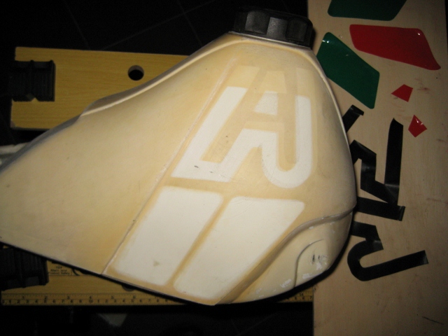

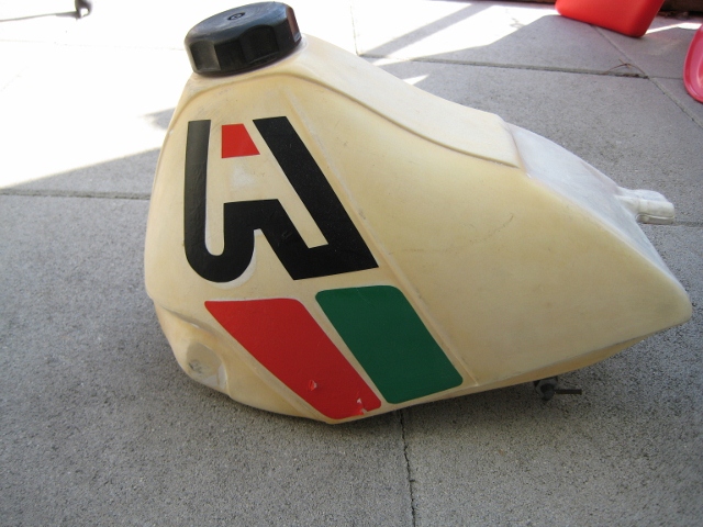

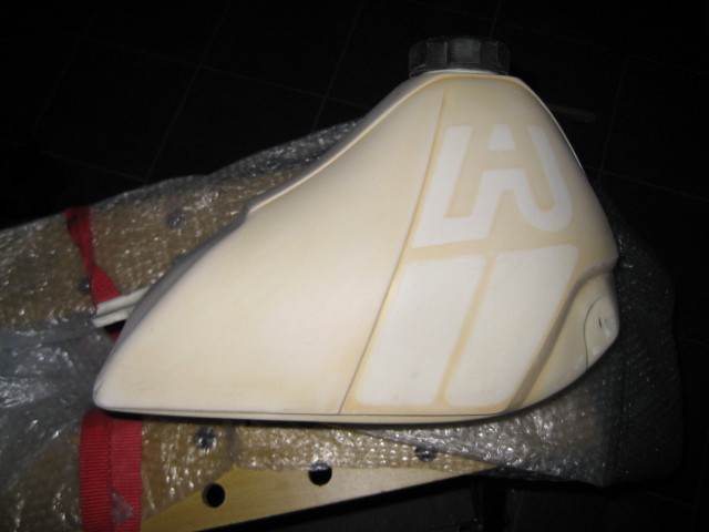

Die drei Fotos zeigen den Tank mit und ohne Kleber und dann nach einer 4stündigen Schleifprozedur!

Der Tank ist ja schon um einiges besser geworden, sehr tief kann der Gilb nicht mehr sitzen,. Ich denk du mußt nochmal mit 80er Schmirgel ne Schicht abtragen und dann die Feinschleifprozedur nochmal wiederholen.
