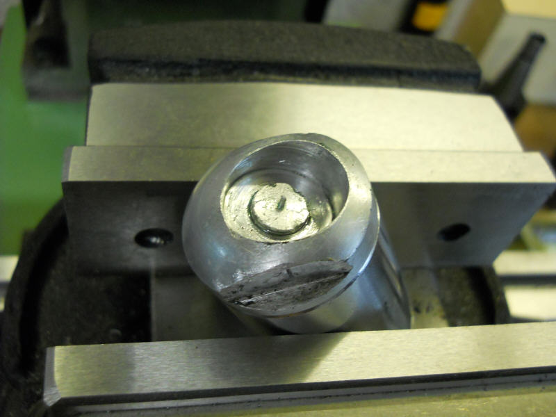

Um es ganz einfach zu machen die Kappe einzuspannen, hab ich von einem verrosteten Standrohr das obere Teil als "Halter" abgeschnitten. Dann einen M10x1 Gewindebohrer eingeschraubt, das Ganze ins Bohrfütter der Fräse und so ausreichend ausgerichtet im Schraubstock gespannt (dazu natürlich den Kreuztisch passend verschoben).
1-Ausrichten.jpg [ 65.97 KiB | 12183-mal betrachtet ]

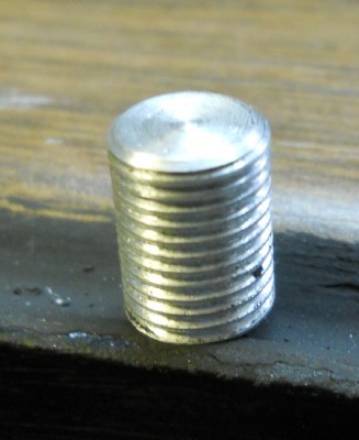

Jetzt einen Stopfen aus Alu erstellt mit M10x1 Aussengewinde. Hatte leider nur 40mm Material, daher viel Dreherei. Der Butzen kommt vom Abstechen an der Drehbank und wird eh weggefräst. Beim nächsten mal kommt hier aber noch ein Schlitz rein zu einfacheren Einschrauben (man kann immer besser werden) Der Stopfen wurde noch mit Loctite Lagerkleber eingeklebt, falls die Wandstärke nach dem bohren zu dünn werden sollte.
2-Stopfen.jpg [ 56.66 KiB | 12183-mal betrachtet ]
3-Stopfen eingeschraubt.jpg [ 54.22 KiB | 12182-mal betrachtet ]

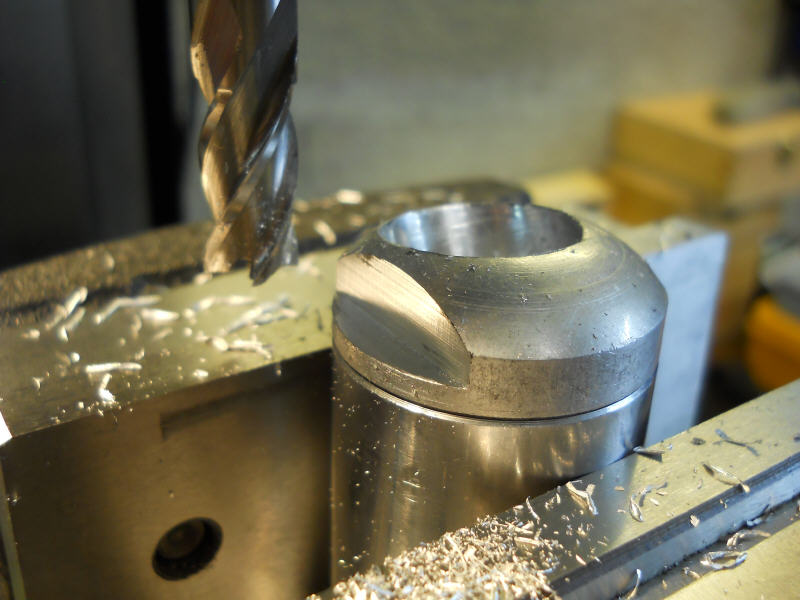

4-Stopfen wegfräsen.jpg [ 60.76 KiB | 12182-mal betrachtet ]

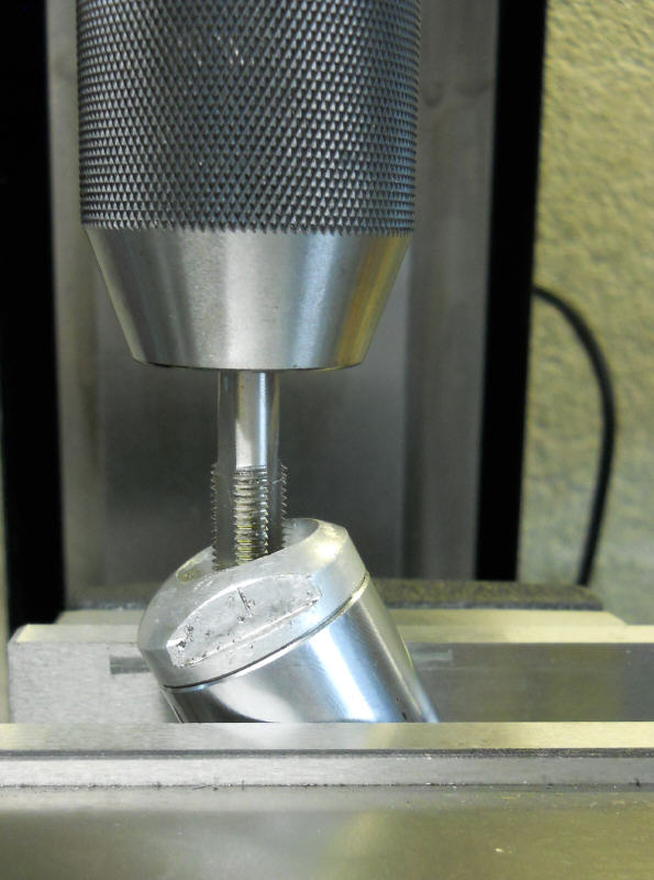

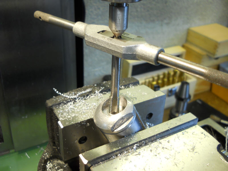

Jetzt wurde eine passende Kernlochbohrung von 6,7mm in Stufen gebohrt und das Gewinde M8 reingeschnitten.
5-M8 Gewinde schneiden.jpg [ 68.64 KiB | 12182-mal betrachtet ]

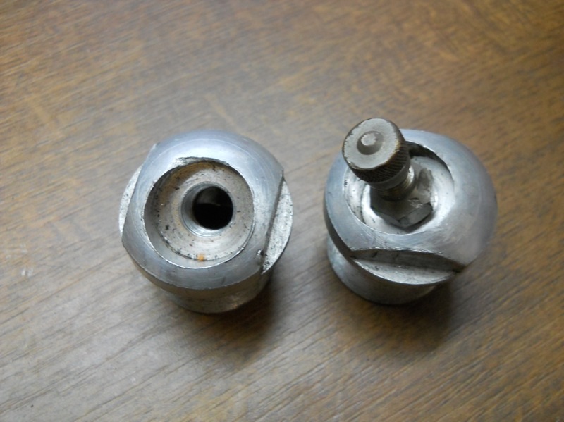

6-Gewinde fertig.jpg [ 52.43 KiB | 12182-mal betrachtet ]

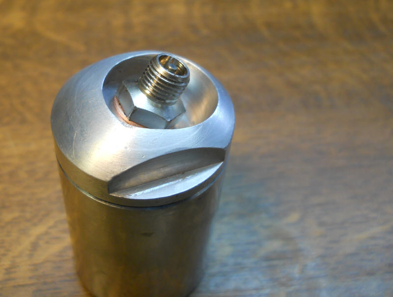

So ist das Ganze schon mal wieder funktional fertig
7-fertig aber noch nicht schön.jpg [ 48.17 KiB | 12182-mal betrachtet ]

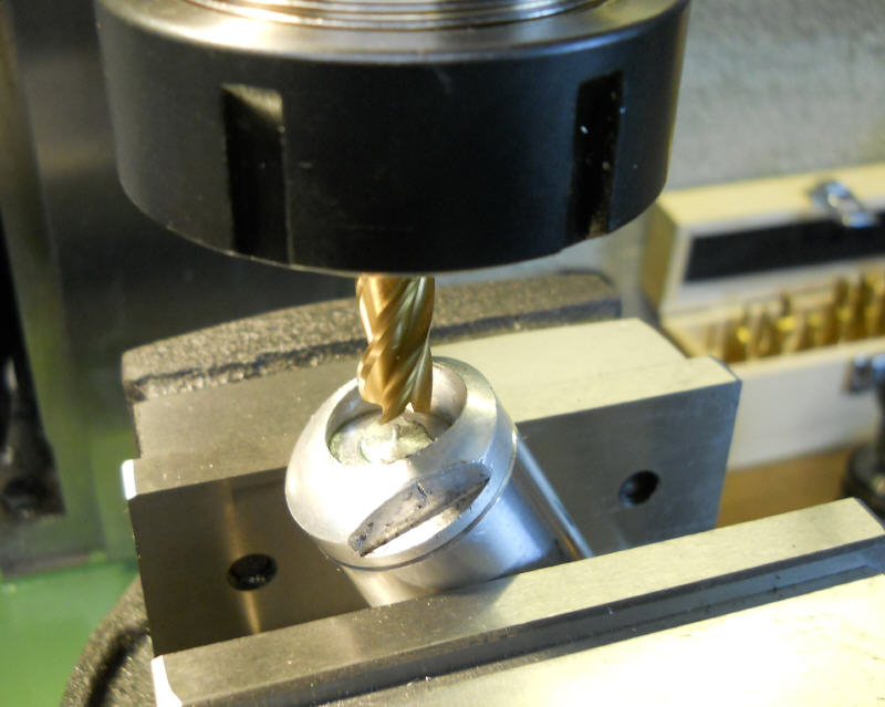

Jetzt sah die Kappe aber noch nicht schön aus und ausserdem war ein 27er Schlüssel zu groß, ein 24er Schlüssel zu klein.
Deshalb die Kanten überfräst
8-Kanten überfräsen.jpg [ 65.99 KiB | 12182-mal betrachtet ]

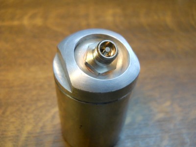

Jetzt noch ein wenig gefeilt, geschliffen und mit Stahlwolle gerubbelt, jetzt sieht alles wieder schön aus.
9-fertig 1.jpg [ 46.6 KiB | 12182-mal betrachtet ]
10-fertig 2.jpg [ 49.27 KiB | 12182-mal betrachtet ]
Es handelt sich hierbei übrigens um die linke Kappe auf dem ersten Bild des Beitrages. Finde das Vorher-Nachher-Ergebnis passt.
