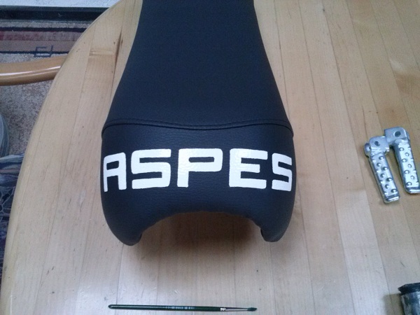

Danach alles Restliche großflächig abgeklebt und mit einen gewöhnlichen Nitrolackspray ganz dünn, erstmal nicht komplett deckend, die Buchstaben auslackiert. Danach schön heiß etwa ne Minute fönen (Fön immer in bewegung halten). Den Vorgang solange wiederholen bis die Farbe gerade so gedeckt hat. Die ganze Sache jetzt ohne die Schablone abzuziehen einfach n Tag stehen lassen.

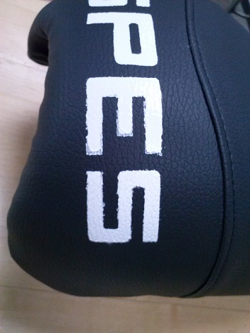

Nachdem man dann die Schablone n Tag danach vorsichtig entfernt hat ,stellt man fest daß die Ränder doch ausgefranst sind. Also holt man sich im Bastelladen n Farbe von Revel und n dünnen Pinsel und mahlt sie nach. Das Ergebnis wird natürlich bei jedem, jenach Fähigkeit, differenzieren.
Wichtig ist daß der Lack nur so dünn wie notwendig aufgetragen wird, damit er seine geringe Eigenelastizität behällt.
Hab sie schon ordentlich geknautscht und mich draufgesetzt --- hält super

die "Nahaufnahme" ist doch nach dem abziehen, aber vor dem Nachpinseln entstanden, oder? Denn die Bank, welche du mir gezeigt hattest, sah nicht so "ausgefranst" aus.

Sieht im Endergebnis echt gut aus! Auf dem Bild mit der abgezogenen Schablone erscheinen Randbereiche wie nicht von Farbe deckend erreicht und an einigen wenigen Stellen scheint die Farbe in die imitierte Narbung des Kunstleders gelaufen zu sein. Hast Du alles mit ner feinen Randbemalung "eingefangen"?

Da ich einen etwas groberen Bezug wollte liegen die Kanten der Schablone nicht dicht auf, sodaß die Buchstabenkanten etwas verschwimmen wie auf der Großaufnahme zu erkennen ist.Eine weitere Problematik ergab sich daraus,daß meine Sitzbank im gegensatz zu deiner ,Richard ,schon bezogen war.daher war nichts mit Schablone einfach andrücken.
Auf dem unteren Bild hab ich dann alles nachgebessert. Viele Wege führen eben nach Rom.
Ja Kalle das Nahaufnahme ist natürlich vor dem Nachbessern, wenn du genau hinschaust erkennst du dass ich bis zum P die Kanten nachgezogen hab, nur die Letzten 2 Buchstaben waren noch nicht fertig.
