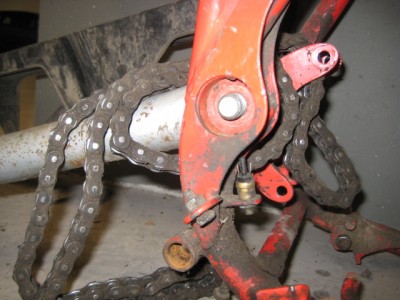

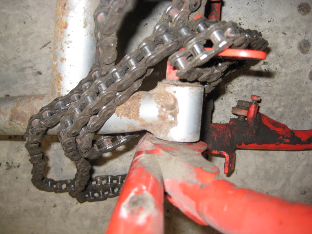

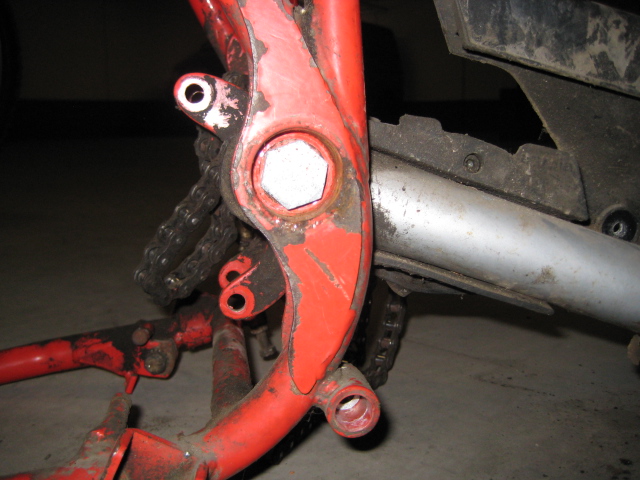

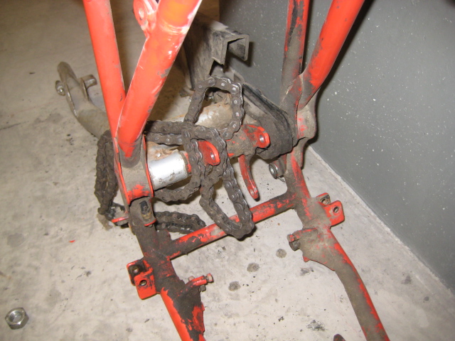

Ich habe heute damit begonnen meine Aprilia RX 50 zu zerlegen um dann die einzelnen Teile gründlich reinigen zu können. Aber die Aprilia will nicht so richtig mitspielen :cry: Bzw. gelingt es mir nicht, die Hinterradschwinge auszubauen. So wie ich das ganze einschätze ist die Schwinge durch einen langen Schrauben eingebaut (der auch das Lager ist?). Die Mutter habe ich leicht lösen können, aber den ganzen Schrauben bringe ich nicht raus... Hat wer einen Tipp, möchte nicht gleich mit dem Hammer daraufhalten?

Fotos habe ich gemacht - irgendwie müsste man den langen Schrauben packen und herausziehen könnnen - das wär´s.

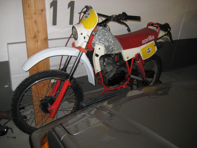

Anbei noch ein Foto der Aprilia welche ich das letzte Wochenede aus Kärnten geholt habe - ist eine RC 50 mit der Erstzulassung von 1987 - irgendwie haben die Aprilia in Österreich anscheinden noch Mitter der 80er die Dinger abverkauft.

Nur mal so am Rande, der Aprilia Rahmen hat auch ein Gewinde wo zuerst die Achse reingeschraubt wird.
Die Mutter die von aussen aufgeschraubt wird dient nur zur Sicherung der ganzen Konstruktion.

Wenn sie sich nicht dreht nimm eine kleine Flex mit dünner Trennscheibe und schneide die Schraube zwischen Rahmen und Schwinge durch.
Im ausgebauten Zustand kannst dann besser Arbeiten, ich zünde die Silentbuchsen immer an dann erledigt sich das Mühsame herrausbasteln der
Schwingachse.
Silentbuchsen und Schwingachse brauchst so und so Neue!

Den Tipp hätte ich auch gegeben. Ist wie bei der Aspes. Hast du schon versucht, die Achse aus dem Rahmen zu schrauben?
Von den Fotos her sieht das doch gut -sprich unverrostet- aus. Eigentlich müsste das doch rausgehen.

die tipps sind gut gemeint, aber sobald sich motorhalter und schwinge mit der schraube drehen ist sägen /flexen angesagt, bei manchen modellen war eine gewindestange mit 2 muttern verbaut eine davon gesichert über spannstift , da reisst man den stift ab dann ists eh erledigt...
meine bilanz von über 10 aprilias war eine achse die schraubbar war....rest war altmetall...
