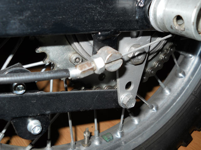

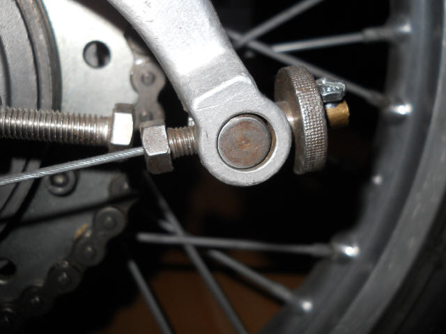

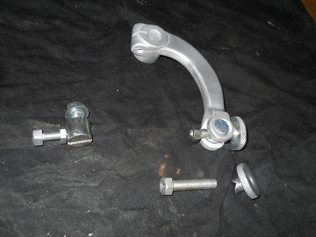

So hab mal Bilder von einer Original 50er Bremse gemacht.
Bremse1b.jpg [ 51.63 KiB | 6961-mal betrachtet ]
Bremse1c.jpg [ 36.32 KiB | 6964-mal betrachtet ]
Hier jetzt noch mal die Einzelteile im Detail
Bremse4.jpg [ 55.63 KiB | 6962-mal betrachtet ]

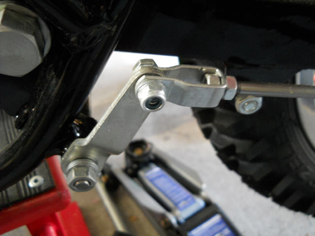

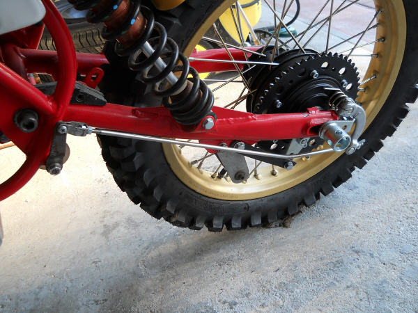

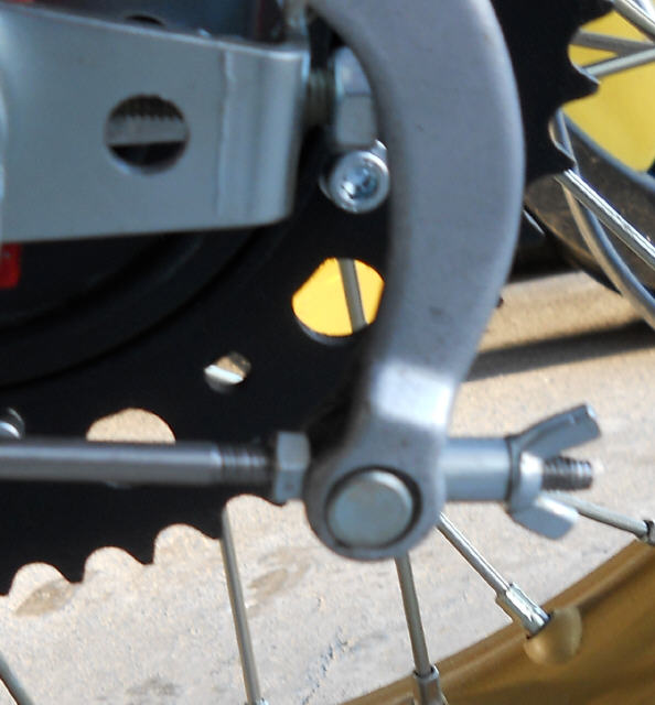

Hab hier an meiner "Spass Aspes" (50er für Rennen gedacht mit 80er Schwinge für Geradeauslauf, aber Rückdämpfer Hinterrad) zwecks dosiertem Bremsen eine Zugstange angebracht
Bremse1.jpg [ 66.38 KiB | 6961-mal betrachtet ]
Bremse 3.jpg [ 36.66 KiB | 6961-mal betrachtet ]
Bremse 2.jpg [ 48.18 KiB | 6961-mal betrachtet ]

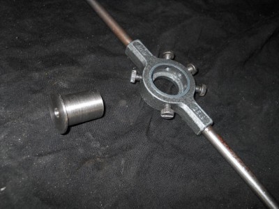

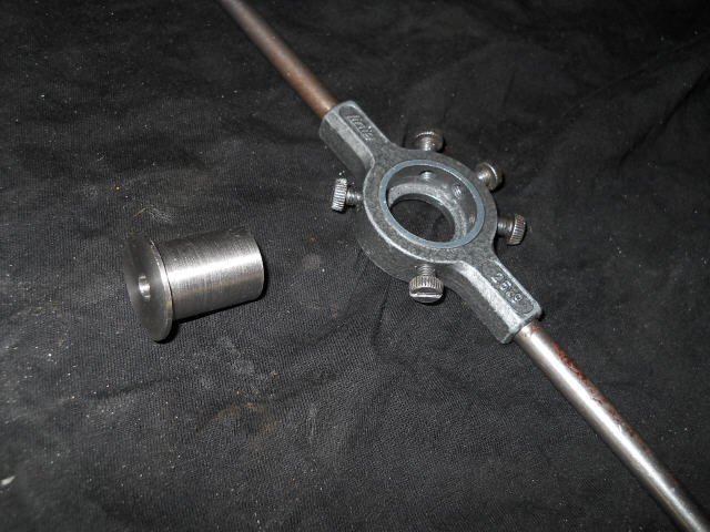

Wenn man sich aus 6mm Rundmaterial so was biegt, ist das kein Problem. Nur dann ein sauberes langes Gewinde mit dem Schneideisen drauf machen, da läuft das Gewinde schnell zu Seite weg. Um das zu verhindern, hab ich mir eine Buchse für den Schneideisenhalter gedreht. Damit geht das dann problemlos, bekommt man aber auch im Werkzeughandel solche Buchsen.
