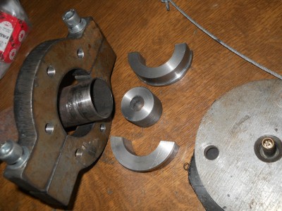

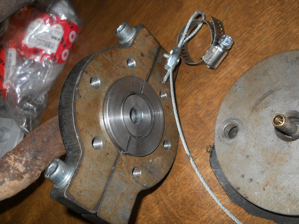

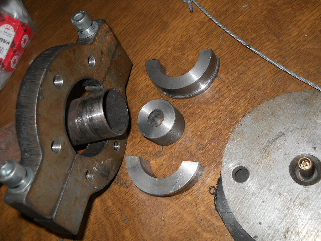

So ich wollte euch ja noch die Bilder meines Ausbeulkits zeigen.
Dabei stellte ich dann fest, das ich für die "dünnen" Aspes Krümmer ja noch gar keine Aufnahmen hatte (aber auch noch nicht brauchte)
Naja dann eben gleich mal welche an der Drehbank gebastelt.

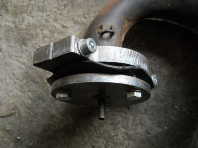

Da mir die Aspes Krümmer aber zu "zerbrechlich" aussahen, dachte ich mir, da wäre es besser noch einen Innenteil zu basteln. So kann dann der Aussenring beim klemmen über den Krümmer auf dem Innenteil "abstützen und nichts wird verbogen und hält bombig.
Hier mal Bilder von den Teilen

Da kommt dann der Deckel mit der Dichtung aus einem Schlauch drauf und rein mit der Luft.
Den Grundhalter hat mir mal vor vielen Jahren jemand mit dem Schneidbrenner/Laser aus ner Platte geschnitten. Heute könnte ich sowas selbst fräsen. Aber man sieht es geht auch so.

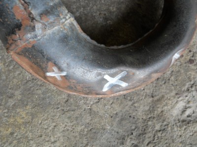

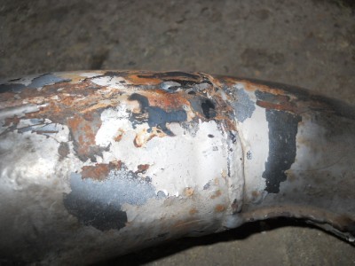

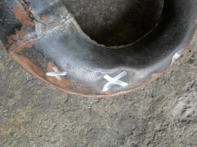

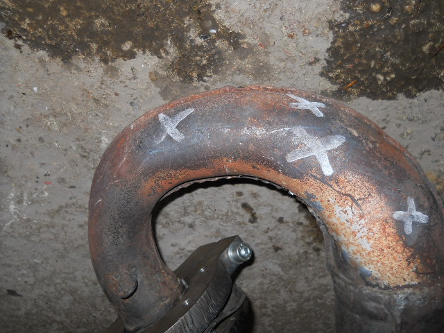

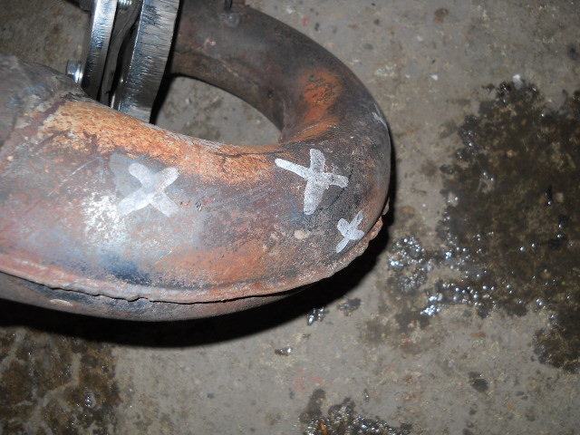

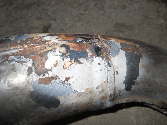

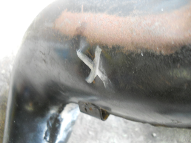

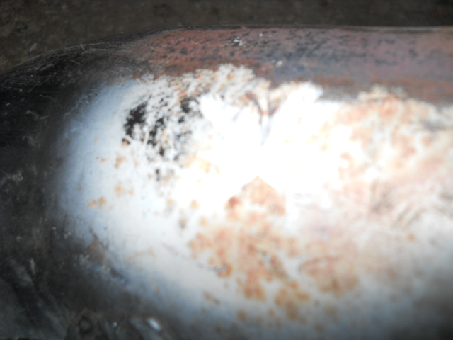

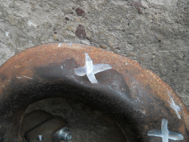

So jetzt hab ich mal einen verbeulten Suzuki RM 125er Krümmer von Dirk zugeschickt bekommen.
Hier mal Bilder vom Anlieferungszustand. Dirk hat die "kaum" zu sehenden Beulen noch liebevoll mit weißer Farbe markiert. (he Dirk so alt bin ich auch noch nicht :shock: )

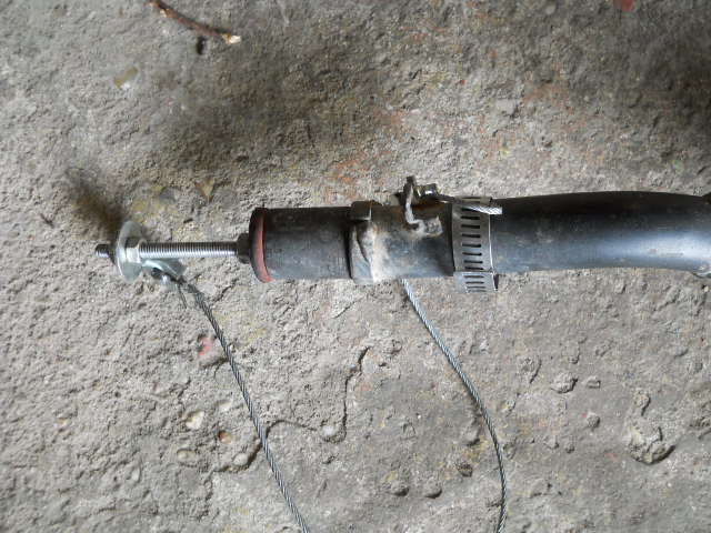

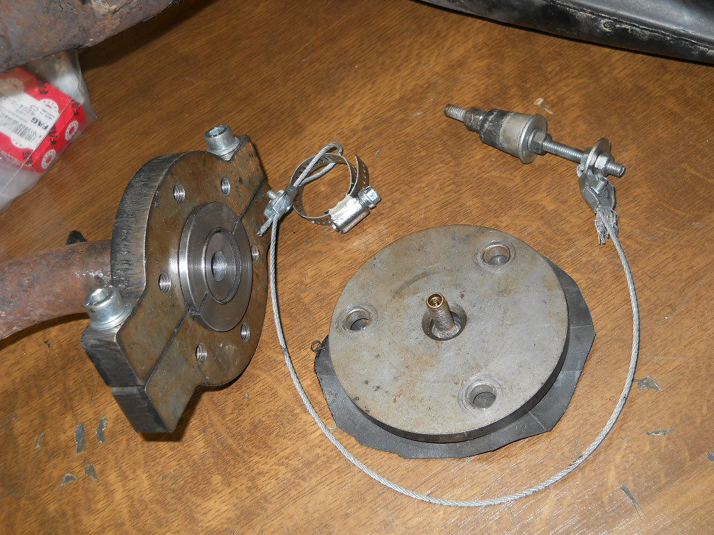

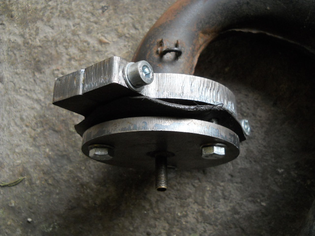

Leider war der Suzuki Auspuff wieder mal anders als alle vorherigen, somit musste ich wieder ne neue Aufspannung anfertigen. Hab es aber jetzt raus relativ schnell neue Aufspannungen anzufertigen und so wird der Vorrat wieder größer :roll:
Dann wieder alles verschlossen

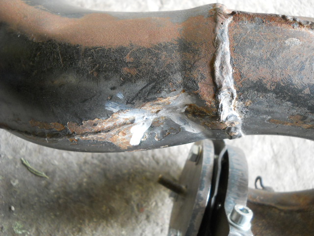

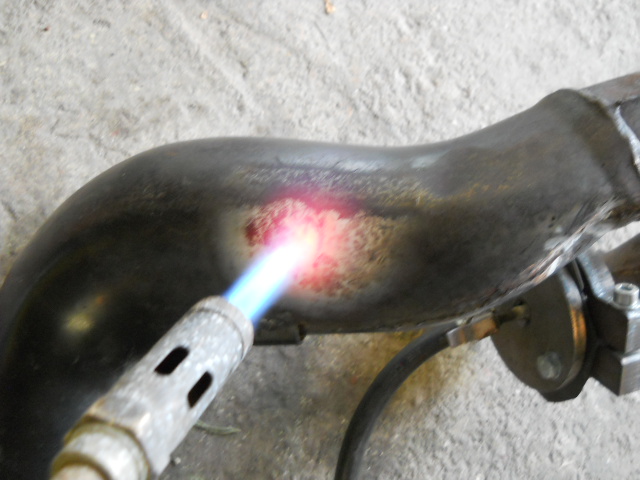

Danach 7 bar Druckluft drauf und schon mit der Flamme die Stellen bis zur Rotglut erhitzt. Muss sagen mit Autogenflamme ging das alles noch mal um Welten besser, hatte ich aber im Moment nicht zur Verfügung. Aber es zeigt auch das man mit ner Campinggasflasche so was prima machen kann.
Flamme.JPG [ 161.38 KiB | 25538-mal betrachtet ]

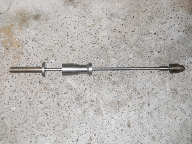

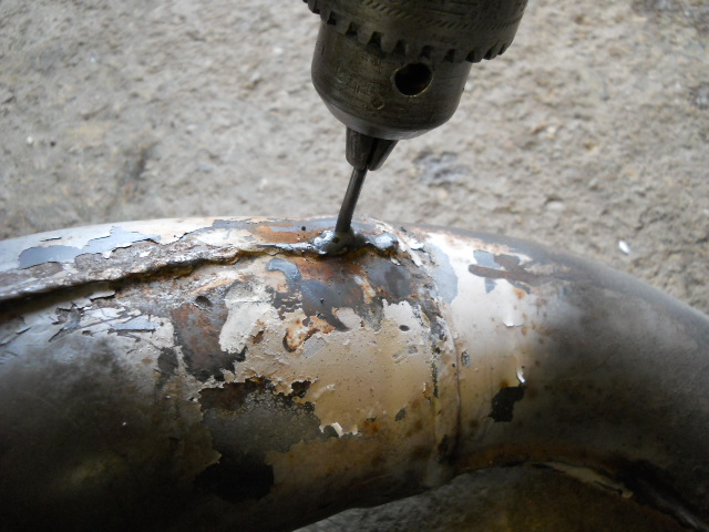

Bei der Beule die mitten über zwei sich kreuzende Schweißnähte führte war klar, das sie so nicht rausgehen würde. Dazu hab ich mir dann den selbst gebauten Zughammer (in der Werkstatt auch "Wichser " genannt) genommen. Einfach einen Nagel an die tiefste Stelle geheftet und mittels des Zughammer 1 - 2 mal kurz gezogen als alles rotglühend war und schon war auch die Stelle gemeistert.

BeitragVerfasst: 10. Apr 2014 17:57
Hey Kalle,
bin schon mal begeistert!!!! ::-
Super das du trotz Handicap meinen Auspuff verschönert hast!
Mit den Beulen konnte ich mir irgendwie nicht verkneifen, sollte keine Anspielung sein :D
Sieht jedenfalls super aus was du mit den Beulen gemacht hast ::- ::-
