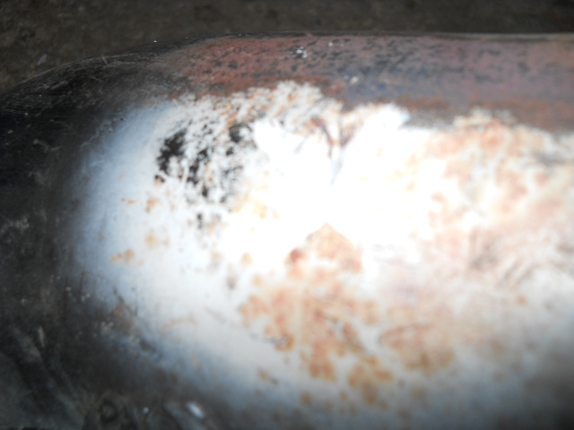

So jetzt hab ich mal einen verbeulten Suzuki RM 125er Krümmer von Dirk zugeschickt bekommen.
Hier mal Bilder vom Anlieferungszustand. Dirk hat die "kaum" zu sehenden Beulen noch liebevoll mit weißer Farbe markiert. (he Dirk so alt bin ich auch noch nicht :shock: )
vorher 1.JPG [ 167.64 KiB | 25600-mal betrachtet ]
vorher 2.JPG [ 162.01 KiB | 25600-mal betrachtet ]
vorher3.JPG [ 157.38 KiB | 25600-mal betrachtet ]
vorher4.JPG [ 147.09 KiB | 25600-mal betrachtet ]
Leider war der Suzuki Auspuff wieder mal anders als alle vorherigen, somit musste ich wieder ne neue Aufspannung anfertigen. Hab es aber jetzt raus relativ schnell neue Aufspannungen anzufertigen und so wird der Vorrat wieder größer :roll:

Autor:  Dirk [ 10. Apr 2014 17:57 ]
Betreff des Beitrags:  Re: Auspuff ausbeulen, eine Anleitung
Hey Kalle,
bin schon mal begeistert!!!! ::-
Super das du trotz Handicap meinen Auspuff verschönert hast!
Mit den Beulen konnte ich mir irgendwie nicht verkneifen, sollte keine Anspielung sein :D
Sieht jedenfalls super aus was du mit den Beulen gemacht hast ::- ::-
