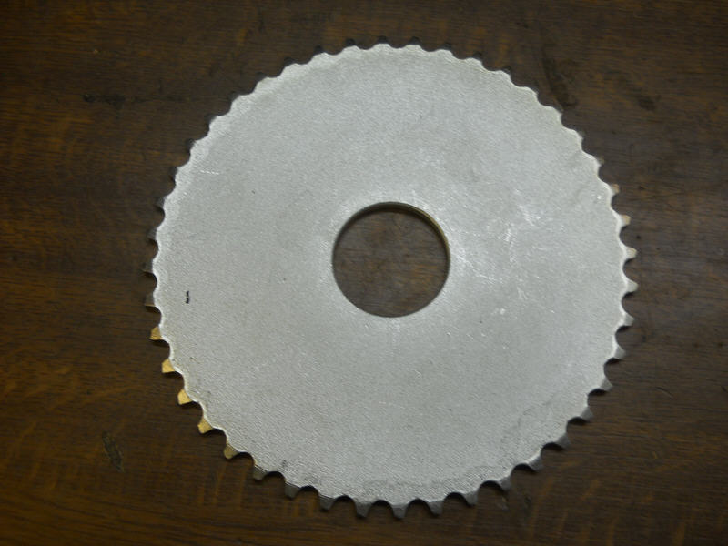

So die Rohlinge sind gekommen und es konnte losgehen in der Werkstatt
Rohling 1.jpg [ 61.81 KiB | 15882-mal betrachtet ]

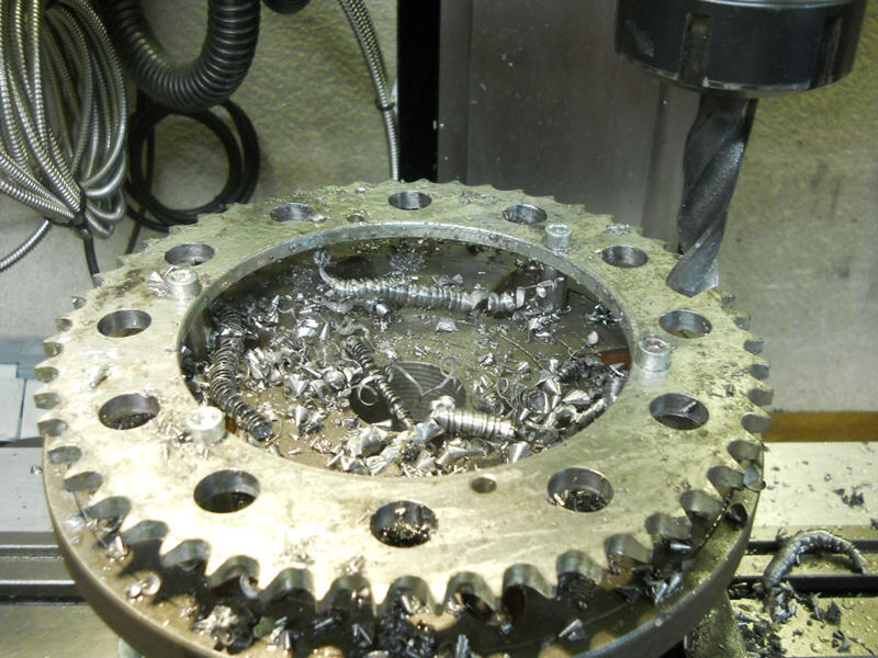

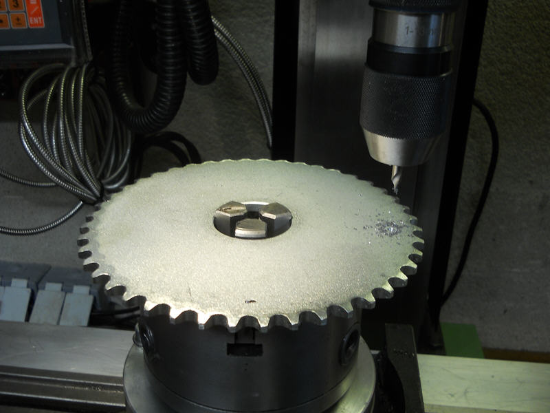

Erst mal auf die Fräse gebracht und Zentrierbohrungen gemacht, damit der 6mm Bohrer nachher nicht verläuft.
Zentrierbohrer.jpg [ 58.5 KiB | 15882-mal betrachtet ]

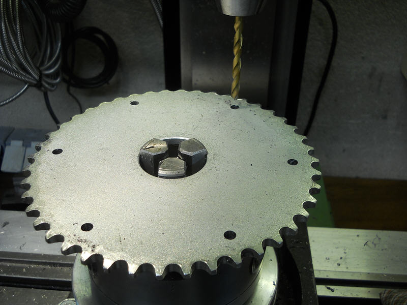

Dann alle Bohrungen passend mit 6 mm gebohrt.

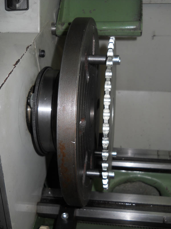

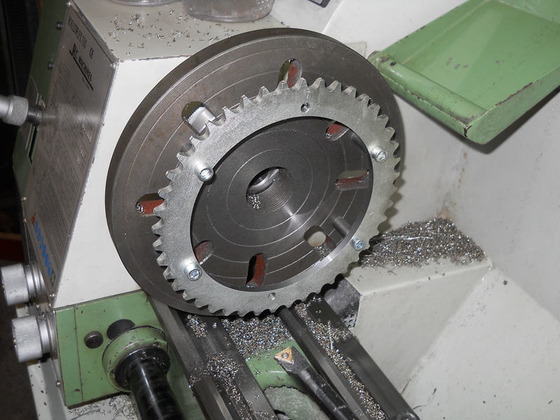

Jetzt musste ja die kleine Innenbohrung passend für die Kettenblattaufnahme vergrößert werden.

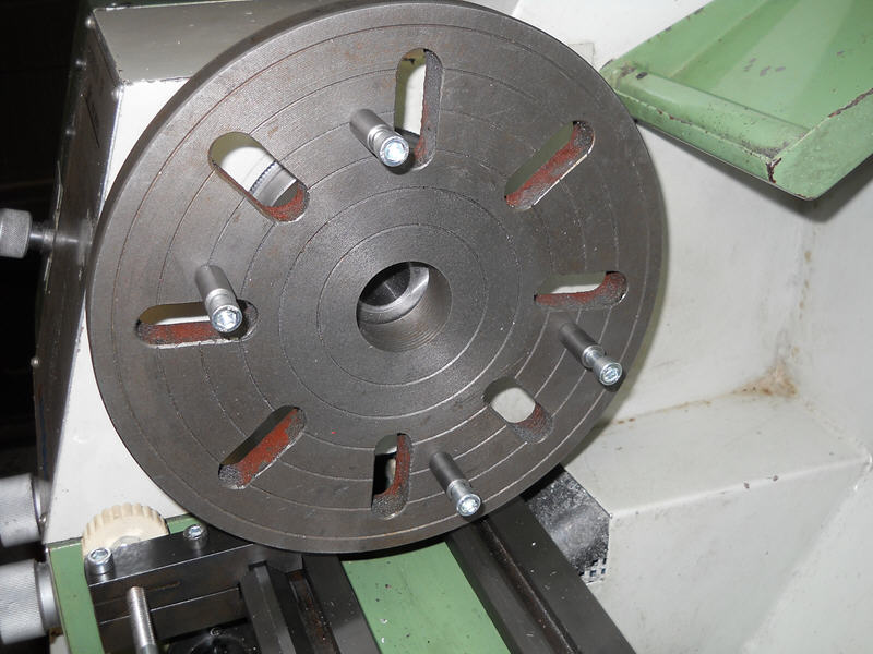

Dazu habe ich die große Planscheibe meiner Drehbank mit passenden Bohrungen und Gewinde versehen und Abstandshülsen dazu.
Planscheibe mit Aufnahme.jpg [ 73.9 KiB | 15882-mal betrachtet ]

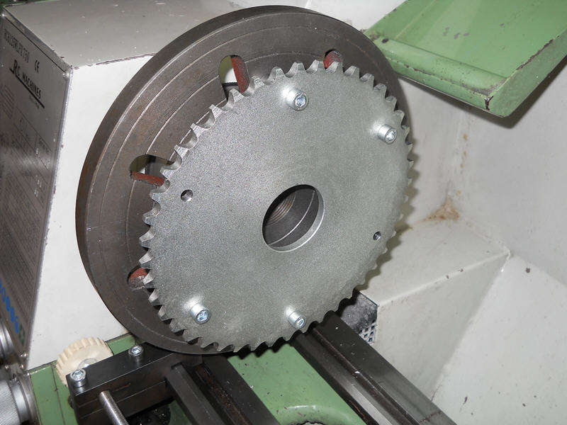

Darauf kam dann das Kettenrad
Planscheibe mit Aufnahme und Ritzel vorne.jpg [ 73.18 KiB | 15882-mal betrachtet ]
Planscheibe mit Aufnahme und Ritzel Seite.jpg [ 50.06 KiB | 15882-mal betrachtet ]

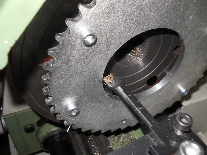

Dann ging es ans Ausdrehen, dabei konnte ich zuerst noch 1,5mm pro Durchgang abnehmen. Nachher ging nur noch 0,6mm pro Durchgang.
Beim Ausdrehen.jpg [ 91.57 KiB | 15882-mal betrachtet ]

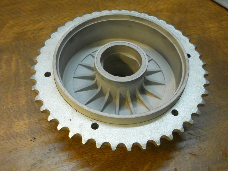

So sah es dann fertig gedreht aus und es passt auch prima auf die Halterung.
Fertig gedreht.jpg [ 79.98 KiB | 15882-mal betrachtet ]
und passt.jpg [ 85.33 KiB | 15882-mal betrachtet ]

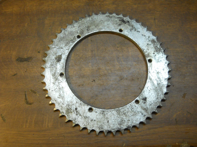

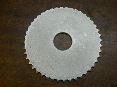

Hierbei handelt es sich jedoch nur um ein Kettenblatt mit 44 Zähnen. Bei den größeren Zähnezahlen müssen jetzt noch optische Zusatzbohrungen gemacht werden. Hier hat man das bei einem alten Kettenblattrohling (noch) nicht gemacht.
Rohlings 2.jpg [ 88.73 KiB | 15882-mal betrachtet ]
Das wollte ich ebenfalls über die Kreiskoordinatenfunktion meines Meßsystems an der Fräsen machen.
Nur leider ist der Verstellbereich meiner Fräse ca. 10mm zu klein, klappt also so nicht.
Daher werden ich das Ganze über den sog. Rundtisch bewerkstelligen. Aber für heute ist erst mal Feierabend. Die nächsten Bilder von den Optikbohrungen folgen.....

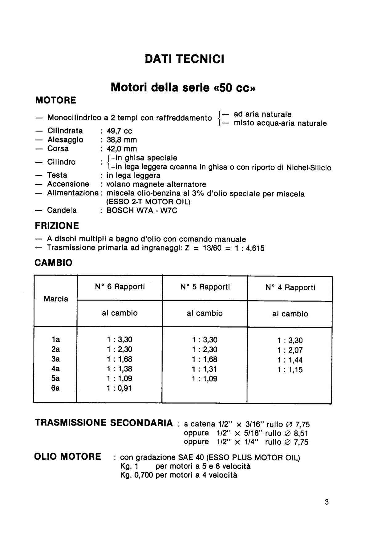

kalle , bist sicher mit 420er kette - ich meine nur 415 & 428 wäre die breite der ritzel die für p6/k6 verk werden....
BeitragVerfasst: 13. Sep 2013 12:51
Hallo Rainer,
1/2 x 3/16 = 415 mit 4,76 mm Kettenradbreite
1/2 x 1/4 = 420 mit 6,35 mm Kettenradbreite
1/2 x 5/16 = 428 mit 7,94 mm Kettenradbreite
Und wie du sehen kannst gab es auch bei Minarelli (selbst bei den 50ern) alle drei Varianten
Aspes Ketten.jpg [ 140.12 KiB | 15865-mal betrachtet ]
Man muss halt nur sehen, das Ritzel, Kette und Kettenblatt gleiche Teilung haben

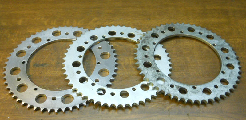

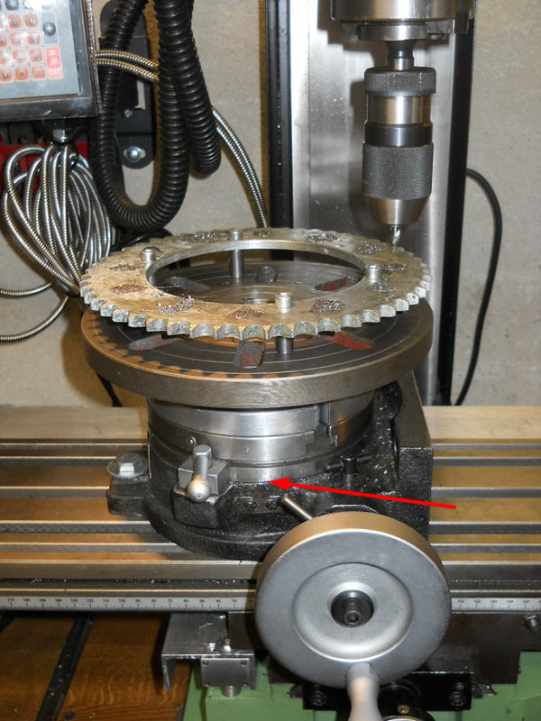

So zum Wochenende hin noch ein wenig Ausgleichsbasteln von der Arbeitswoche.
Hier die Konstruktion zum Kurbeln da ja meine Fräse fürs Koordinatenbohren der "Zierlöcher" leider zu klein war.
Unten am Pfeil kann man sehen das dort ne schöne Gradskala ist und man damit prima 12 x 30° kurbeln kann für die großen Bohrungen und um 15° versetzt noch mal 6 kleine Zierlöcher.
Kurbeltrieb.jpg [ 94.2 KiB | 15858-mal betrachtet ]
Und dann war kurbeln und bohren, kurbeln und bohren ........ angesagt
Eh booar eh.jpg [ 105.03 KiB | 15858-mal betrachtet ]
Na und das Ergebnis kann sich doch sehen lassen
Ritzel schön.jpg [ 64.15 KiB | 15858-mal betrachtet ]
Somit ist was Kettenblatt angeht erst mal Ruhe, denn die Erstellung ist jetzt klar und kann bei Bedarf abgerufen werden.
