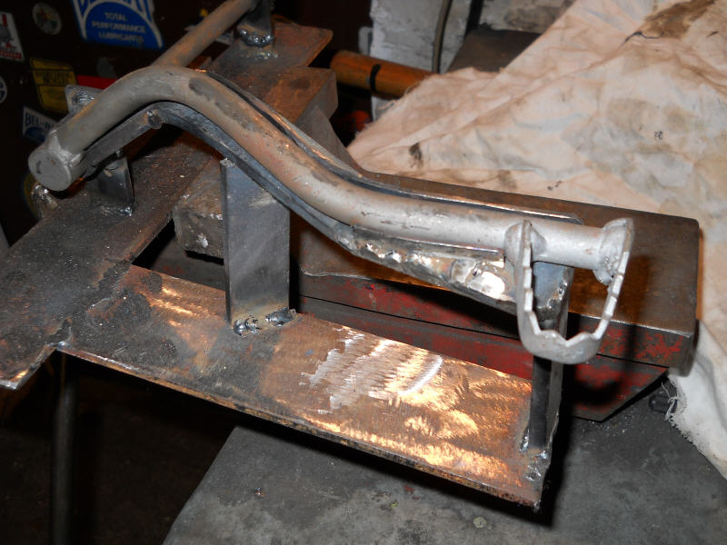

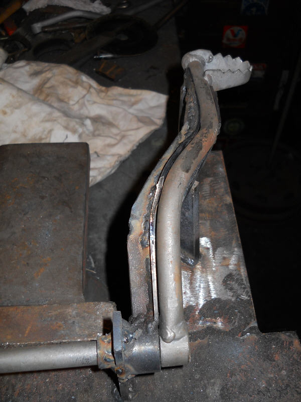

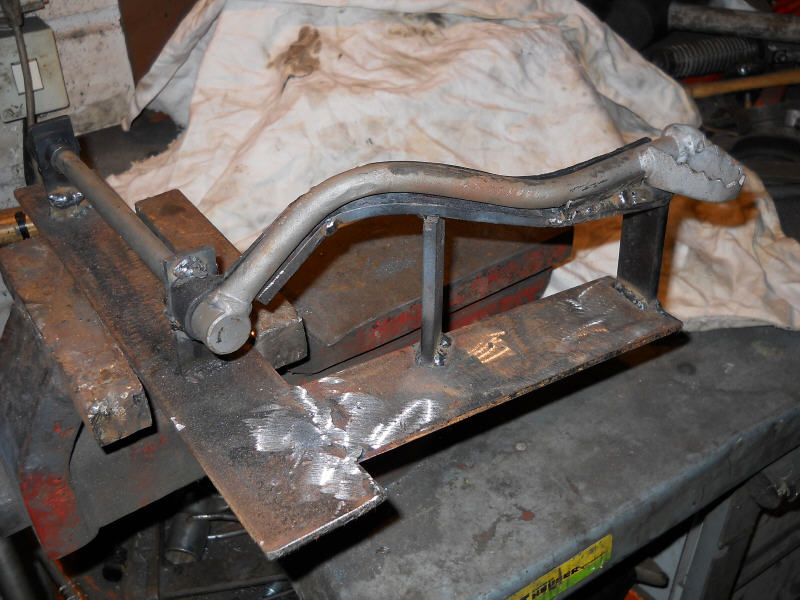

Da habe ich mir mittels einem noch recht guten Hebel, eine Schweiß- und Biegelehre zusammengeschweißt.

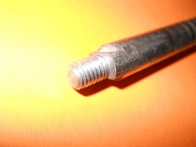

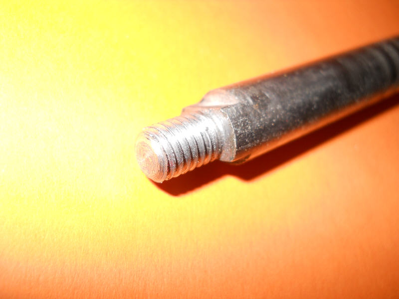

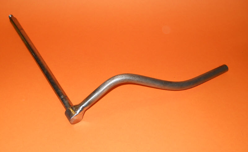

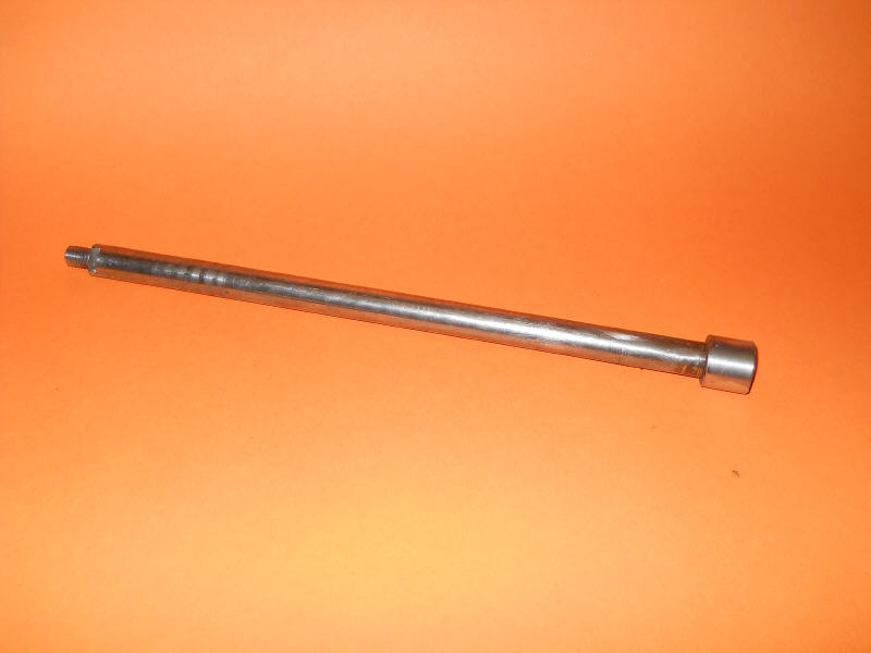

Dann Rundstahl genommen, abgedreht und so abgefräst (damals noch auf der Drehbank) das der Hebel auf der linken Seite drauf passt.
Bremshebel 6.jpg [ 30.1 KiB | 5832-mal betrachtet ]
Bremshebel 9.jpg [ 45.93 KiB | 5832-mal betrachtet ]

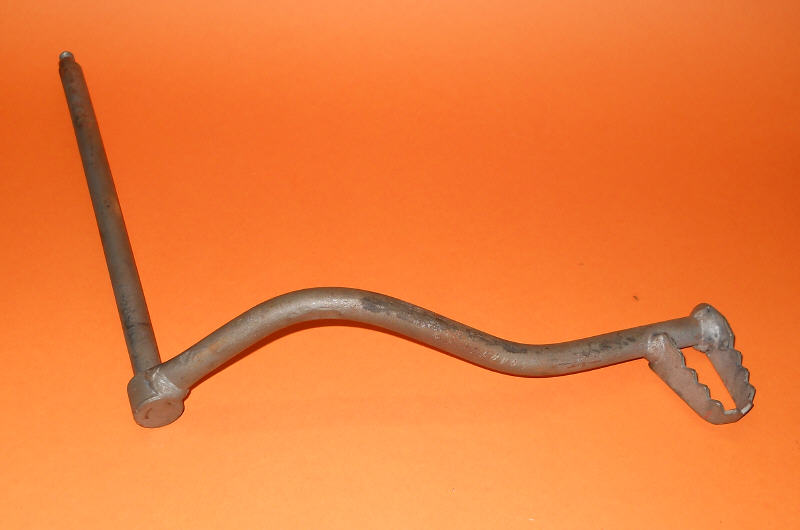

Dann in die Schweiß-Biegelehre gesteckt, einen Randstahl dran geschweisst und dann mittels Autogenbrenner schön passsend zur Lehre gebogen. Hier das Ergebnis noch ohne gezackter Fußauflage, davon hab ich irgendwie kein Bild mehr.

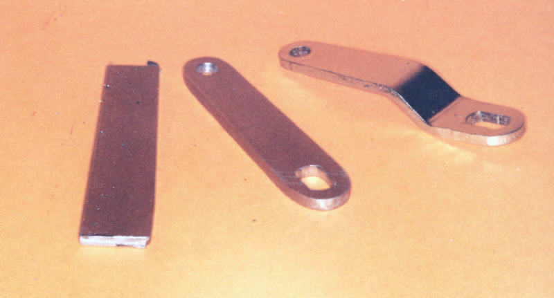

Jetzt musste noch ein Hebel für die Linke Seite her. Hier mal ein Bild mit den verschiedensten Fertigungsstufen nebeneinander. Würde alles noch von Hand gefeilt, da es damals noch keine Fräsmaschine in der Werkstatt gab. Man sieht es geht auch so, dauert halt nur länger.
