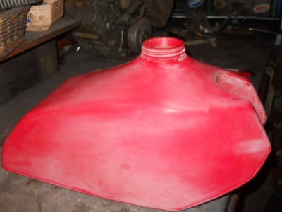

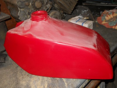

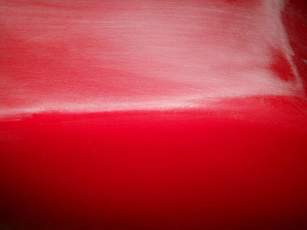

Dann mal bei nem ganz üblen Tank, der sehr tiefe Kratzer hatte diese erst mal mit 120er Schleifpapier rausgemacht, feiner hatte keinen Sinn, da bekam man keine Fläche rein. Dann mit 240er hinterher, bis die 120er Kratzer weg waren. Nach dem schleifen mit 400 Papier sah das Ganze schon so aus.
Tank 400 in Nahaufnahme.jpg [ 88.29 KiB | 26813-mal betrachtet ]

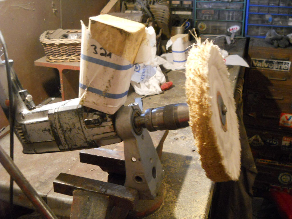

Jetzt kam die Bohrmaschine mit der Polierscheibe zum Einsatz, hatte auch meinem Polierbock (nehme ich für die Alufelgen) ausprobiert, der drehte aber zu schnell.

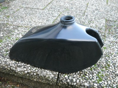

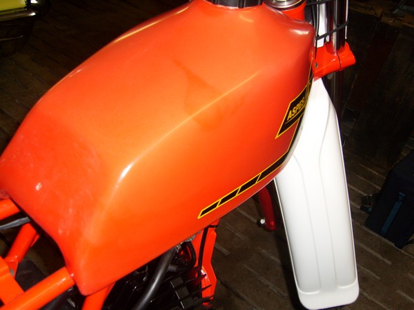

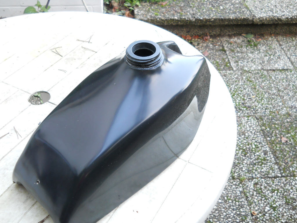

Die dunkel Roten Tanks der 80er oder Hopi zeigen echt das beste Ergebnis, die hell roten der 50er hatten hier und da irgendwie Giessunterschiede in der Farbe. Aber wie beim schwarzen Tank auch ist das Oberflächenergebnis top.
Tank schwarz spiegelt.jpg [ 164.22 KiB | 26813-mal betrachtet ]
Tank schwarz spiegelt 2.jpg [ 118.72 KiB | 26813-mal betrachtet ]

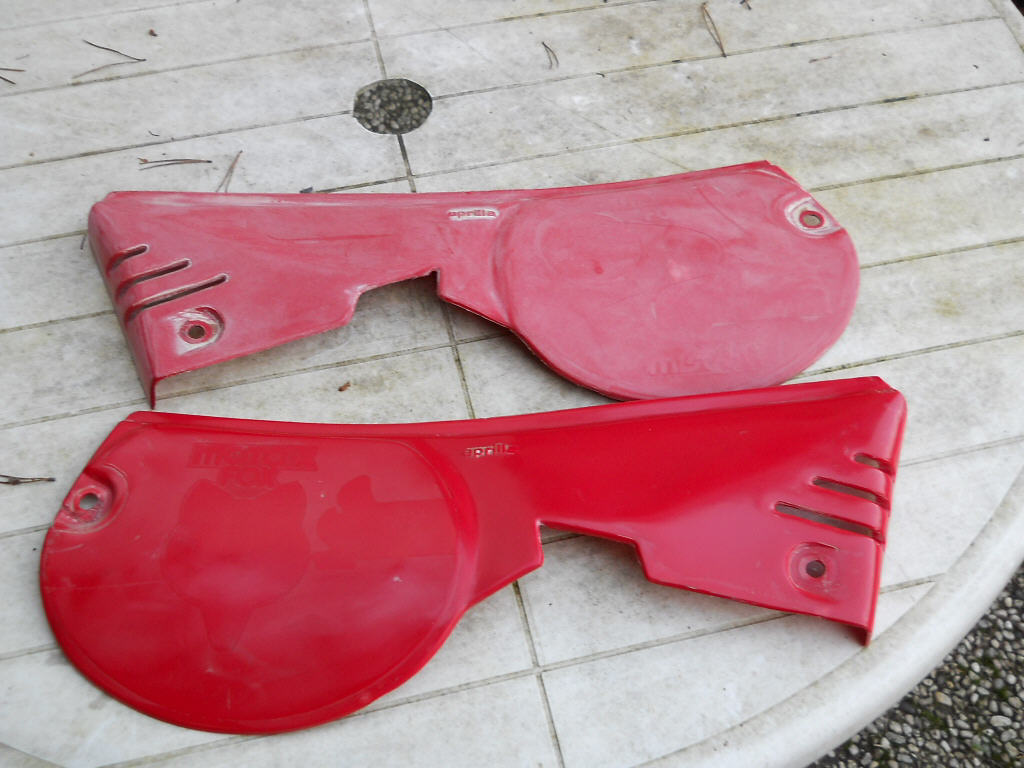

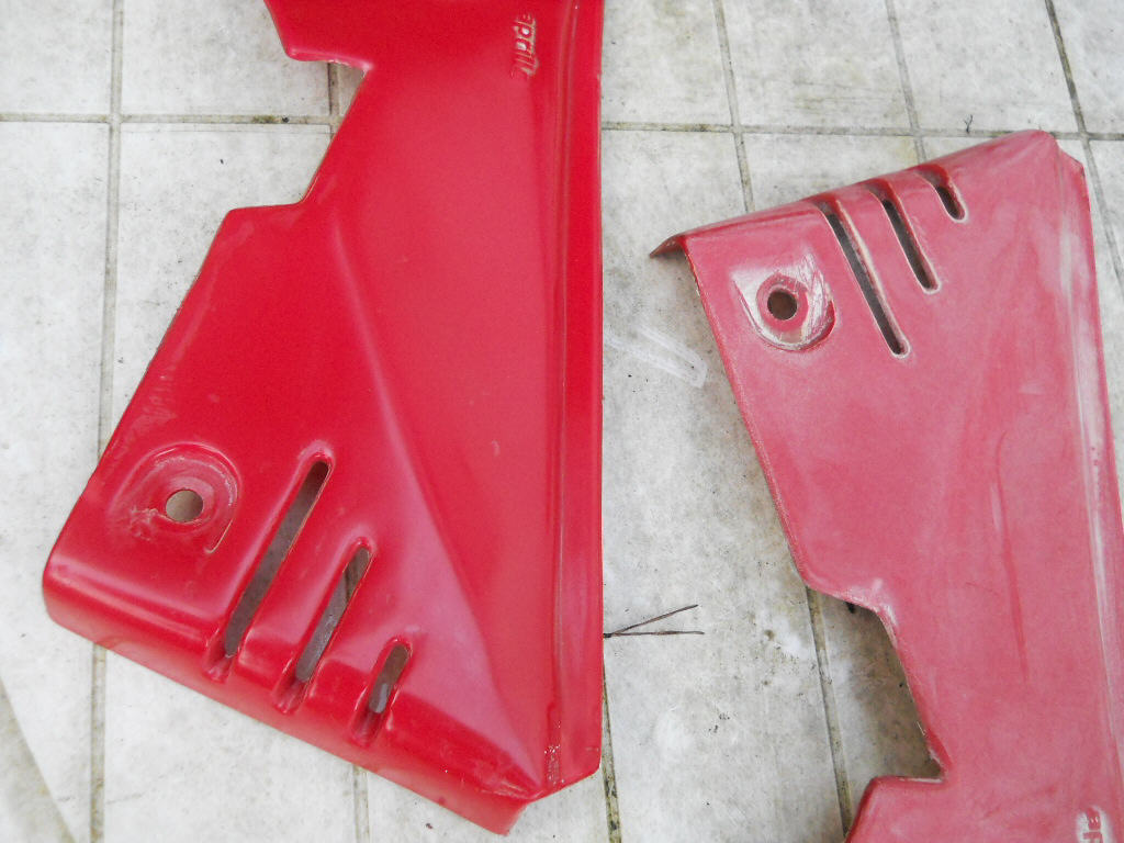

Hier noch mal ein paar Bilder von wirklich ganz schlimmen Aprilia RC 80 Seitendeckel, welche durch den Kleben der Aufkleber und Lackieren schwer angegriffen waren. Da hier eh noch Startschilder drauf kommen ist es nicht ganz so schlimm. Keine Superteile mehr aber hier geht es ja ums Polierergebnis.
Aprilia Seitendeckel geschliffen und fast fertig 2.jpg [ 107.8 KiB | 26813-mal betrachtet ]
Aprilia Seitendeckel geschliffen und fast fertig.jpg [ 102.64 KiB | 26813-mal betrachtet ]

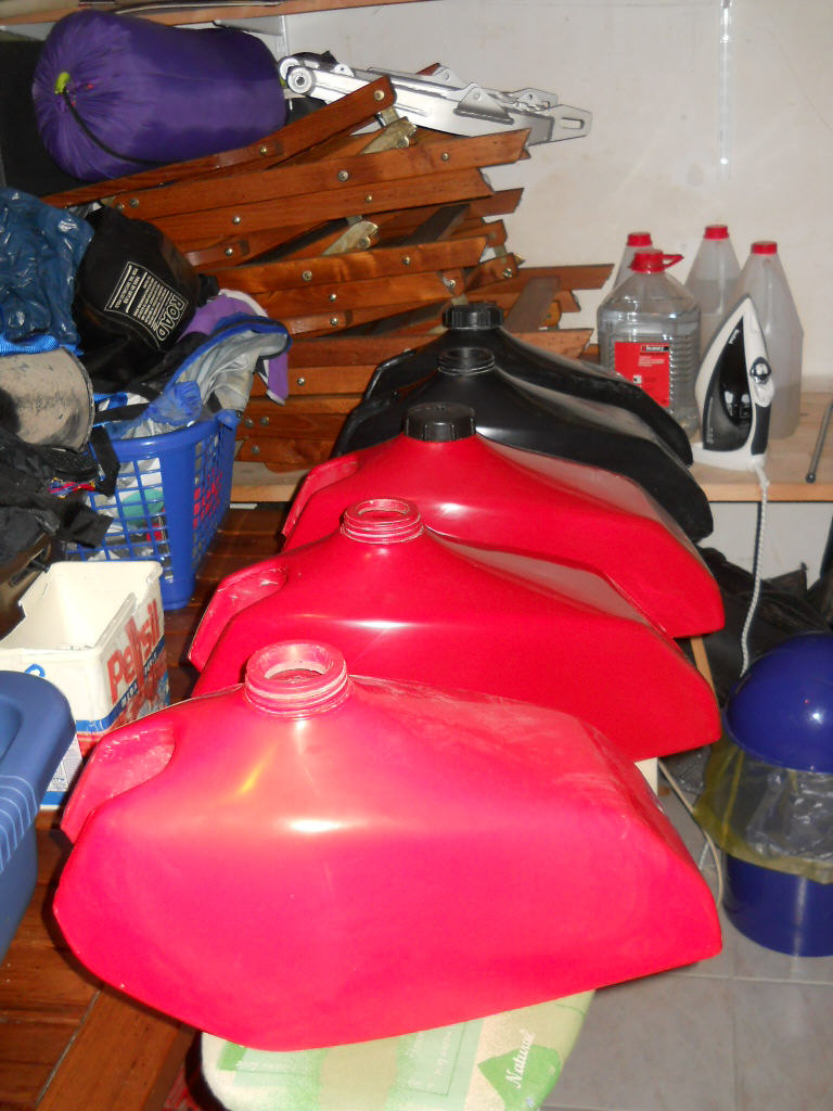

Hier jetzt ein Teil des Ergebnisses, Der erste hell rote Tank ist vom Blitz "entstellt" und hat noch Staubflocken vom Hochglanzpolieren.
5 Tanks fertig.jpg [ 123.88 KiB | 26813-mal betrachtet ]

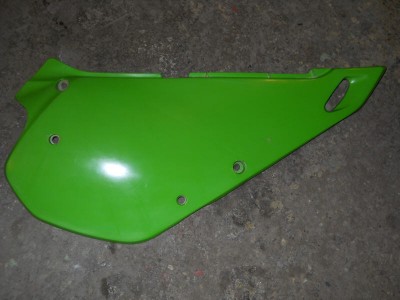

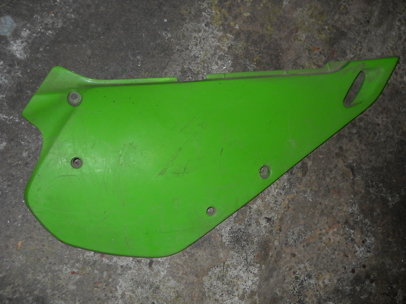

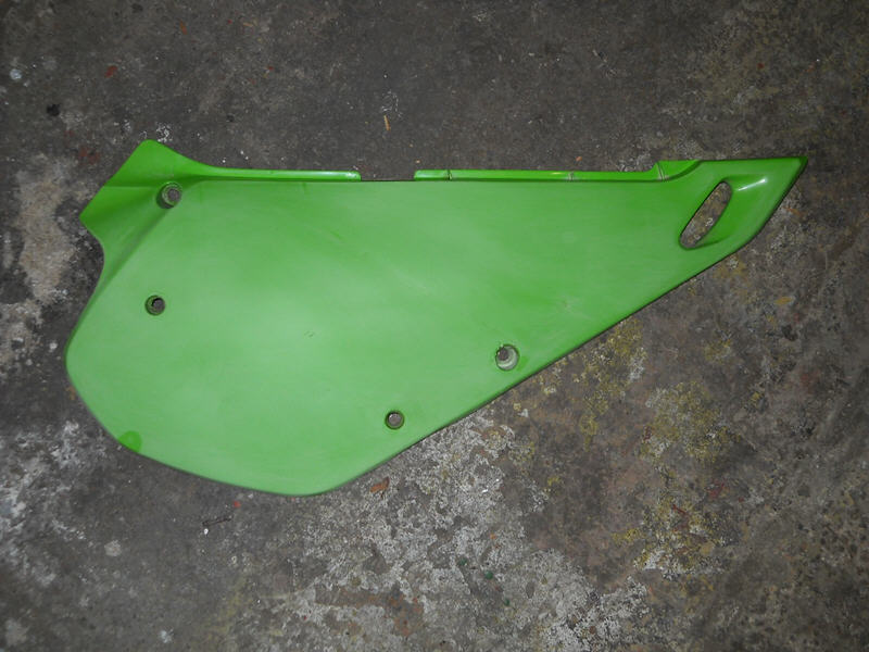

Hatte vor den Weihnachtstagen noch Zeit in der alten Heimat, also mal an die ganz harten Sachen zum Thema Kunststoffteile auf aufbereiten gemacht.
Hab ja auch noch die 95er Kawasaki KDX 250 und davon sind dies die original Seitendeckel (hatte früher schon mal neue gekauft)
KDX vor Polieren 1.jpg [ 72.13 KiB | 26650-mal betrachtet ]

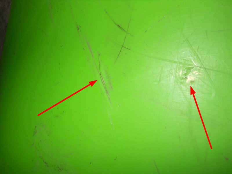

Auf diesem Bild sieht man links einen 1mm tiefen Kratzer links und rechts ein eben so tiefes Loch.
KDX vor Polieren 2.jpg [ 40.94 KiB | 26650-mal betrachtet ]

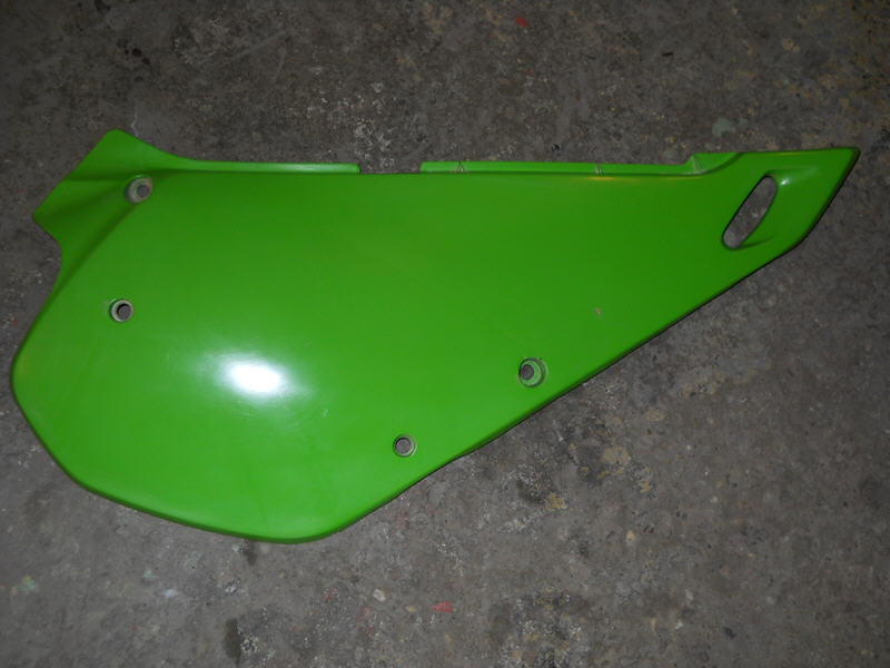

Die tiefen Kratzer und Löcher mit 60er Schleifpapier in Form gebracht und dann wieder fleissig über 80er, 120er und 240er Schleifpapier zum 400er geschliffen.
Nach einem ersten Grobpolieren sah das schon ganz gut aus.
KDX Zwischenstand.jpg [ 75.88 KiB | 26650-mal betrachtet ]
Nach dem Feinpolieren und Glanzabklären denke ich kann sich das Ergebnis sehen lassen.
KDX fertig.jpg [ 56.97 KiB | 26650-mal betrachtet ]
