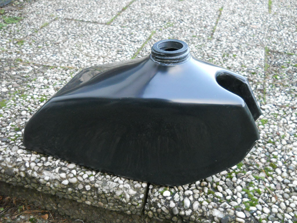

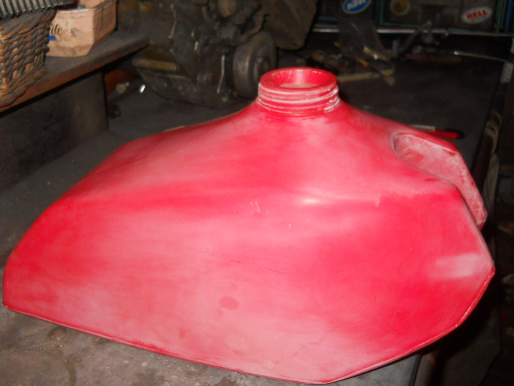

Dann mal bei nem ganz üblen Tank, der sehr tiefe Kratzer hatte diese erst mal mit 120er Schleifpapier rausgemacht, feiner hatte keinen Sinn, da bekam man keine Fläche rein. Dann mit 240er hinterher, bis die 120er Kratzer weg waren. Nach dem schleifen mit 400 Papier sah das Ganze schon so aus.
Tank mit 400 geschliffen.jpg [ 79.73 KiB | 26820-mal betrachtet ]
Tank 400 in Nahaufnahme.jpg [ 88.29 KiB | 26820-mal betrachtet ]

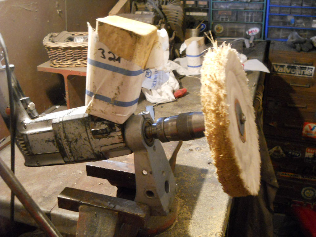

Jetzt kam die Bohrmaschine mit der Polierscheibe zum Einsatz, hatte auch meinem Polierbock (nehme ich für die Alufelgen) ausprobiert, der drehte aber zu schnell.
Polier Bohrmaschine 1.jpg [ 134.41 KiB | 26820-mal betrachtet ]

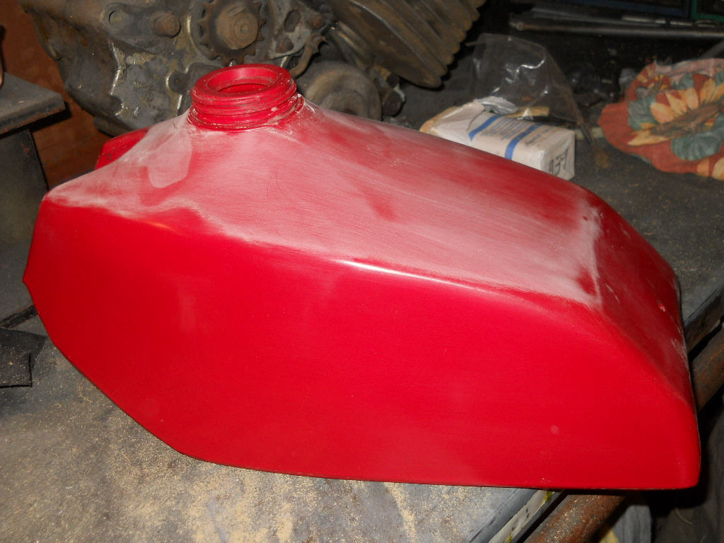

Nach dem ersten Durchgang waren aber noch zu tiefe Kratzer zu sehen und daher war an einigen Stellen noch mal Nachschleifen mit 400er angesagt.
Tank nachgeschliffen.jpg [ 111.82 KiB | 26820-mal betrachtet ]
Die dunkel Roten Tanks der 80er oder Hopi zeigen echt das beste Ergebnis, die hell roten der 50er hatten hier und da irgendwie Giessunterschiede in der Farbe. Aber wie beim schwarzen Tank auch ist das Oberflächenergebnis top.
Tank schwarz spiegelt.jpg [ 164.22 KiB | 26820-mal betrachtet ]

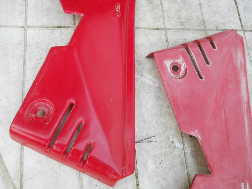

Hier noch mal ein paar Bilder von wirklich ganz schlimmen Aprilia RC 80 Seitendeckel, welche durch den Kleben der Aufkleber und Lackieren schwer angegriffen waren. Da hier eh noch Startschilder drauf kommen ist es nicht ganz so schlimm. Keine Superteile mehr aber hier geht es ja ums Polierergebnis.
Aprilia Seitendeckel geschliffen und fast fertig 2.jpg [ 107.8 KiB | 26820-mal betrachtet ]
Aprilia Seitendeckel geschliffen und fast fertig.jpg [ 102.64 KiB | 26820-mal betrachtet ]

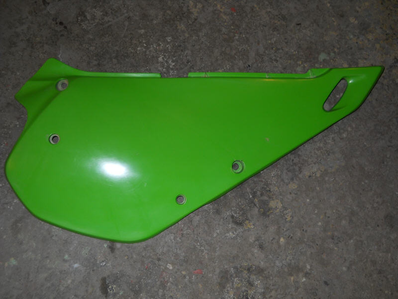

Hab ja auch noch die 95er Kawasaki KDX 250 und davon sind dies die original Seitendeckel (hatte früher schon mal neue gekauft)
KDX vor Polieren 1.jpg [ 72.13 KiB | 26657-mal betrachtet ]
Auf diesem Bild sieht man links einen 1mm tiefen Kratzer links und rechts ein eben so tiefes Loch.

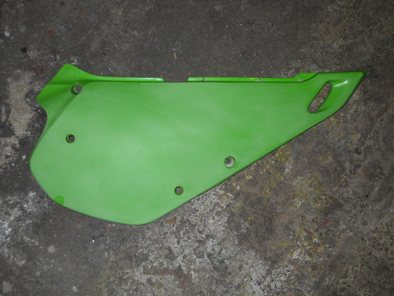

Die tiefen Kratzer und Löcher mit 60er Schleifpapier in Form gebracht und dann wieder fleissig über 80er, 120er und 240er Schleifpapier zum 400er geschliffen.
Nach einem ersten Grobpolieren sah das schon ganz gut aus.
KDX Zwischenstand.jpg [ 75.88 KiB | 26657-mal betrachtet ]
Nach dem Feinpolieren und Glanzabklären denke ich kann sich das Ergebnis sehen lassen.
KDX fertig.jpg [ 56.97 KiB | 26657-mal betrachtet ]
