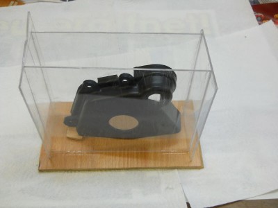

Man macht sich ein paar Giesstechnische Gedanken und daraus resultiert die Art und Weise wie rum die Form erstellt wird. Hierbei arbeitet man quasi erst einmal auf den Kopf gestellt, denn gegossen wird nachher über den "Eingiessklotz" unten am Bauteil.
1. Schritt.jpg [ 53.85 KiB | 23903-mal betrachtet ]
Aufgeklebt wird alles mittels Sekundenkleber, auch die Scheiben aus Bastelglas (gib es bei OBI)
Kasten fertig 1.jpg [ 36.53 KiB | 23903-mal betrachtet ]
Kasten fertig 2.jpg [ 41.01 KiB | 23903-mal betrachtet ]
Nachdem die Wände stehen, muss man alles einen ganzen Tag ausdünsten lassen, denn die Sekundenklebergase vertragen sich nicht mit dem Silikon.

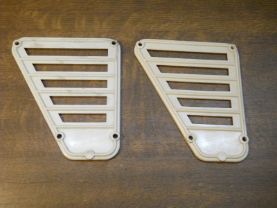

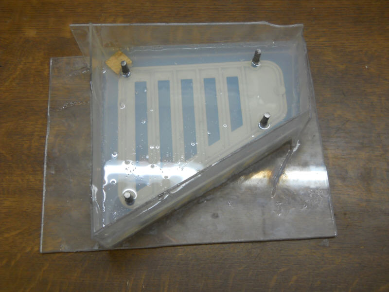

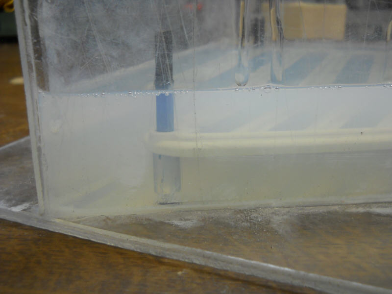

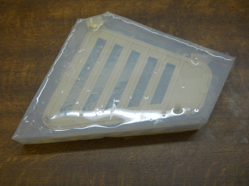

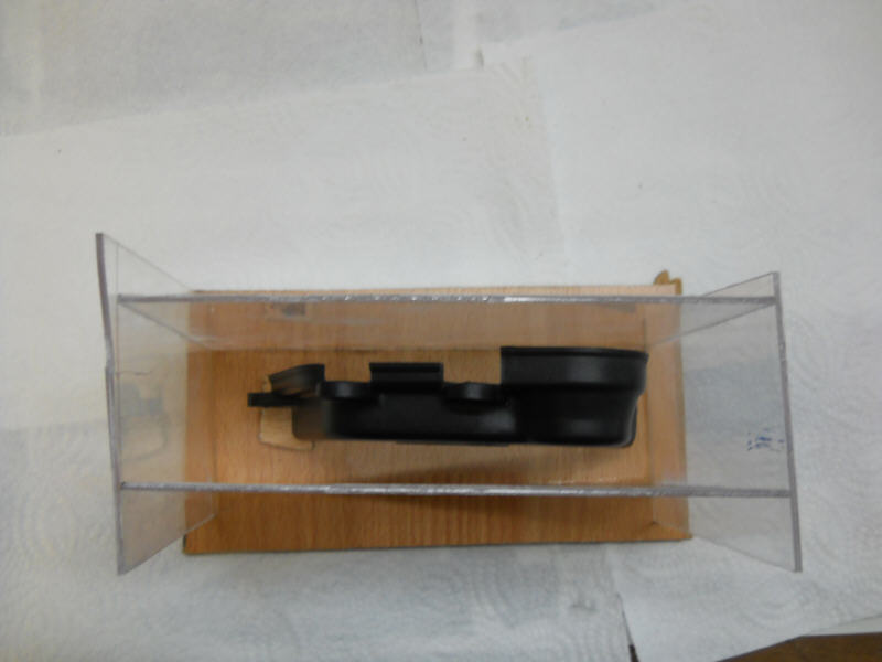

Hier sieht man die eingelegte (und teilweise mit Hilfsteilen abgestütze) Luftfilterkasten-Abdeckung im bereits eingegossen Silikon.
Kasten gefüllt von oben.jpg [ 59.9 KiB | 23903-mal betrachtet ]
Kasten gefüllt von der Seite.jpg [ 44.17 KiB | 23903-mal betrachtet ]
Nach dem Aushärten (ca. 12 Stunden) schneidet man das Silikon ein, so das man das Originalteil entfernen kann. Dann die Schnittkanten wieder aufeinander und mit Tesa alles dicht verklebt.

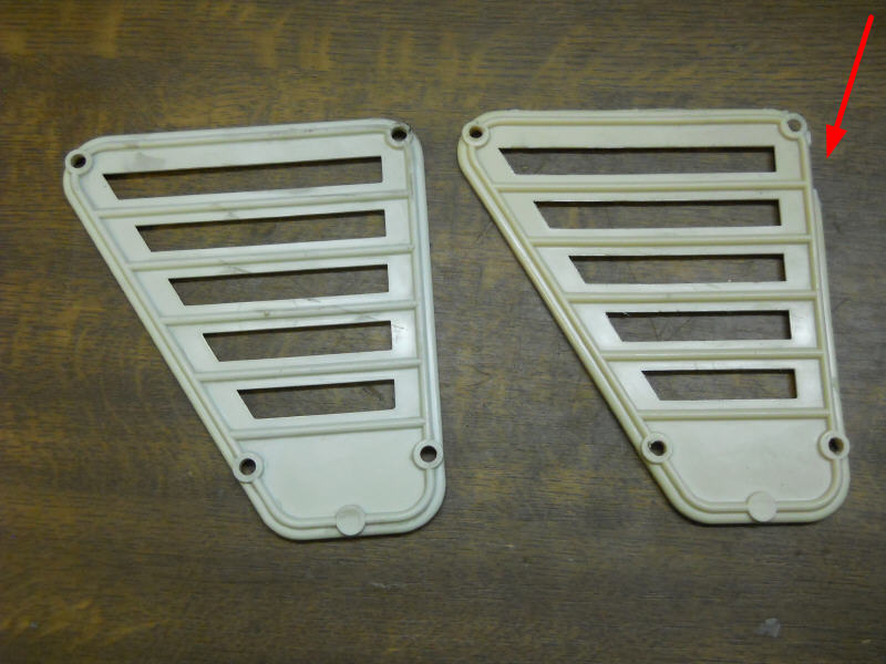

Links das Original, rechts der Nachbau. Beim ersten Bild war ich zu langsam mit dem giessen, bzw. es floss etwas aus der Form. da fehlt dann was (siehe roter Pfeil).

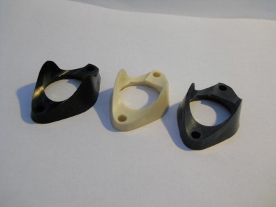

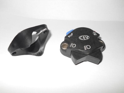

Das Biresin kann man auch einfärben, aber hier bin ich noch in der Eperimentierphase. Auf den Bildern sieht man die fast nicht mehr zubekommenden Unterteile für die CEV Lichtschalter (die gibt es sogar für 5 Euro manchmal in Neu auf der Veterama).
Links Original, Mitte in Natur Birisin und rechts 1. Einfärbversuch.
Lichtschalter 2.jpg [ 32.69 KiB | 23902-mal betrachtet ]
Nachfertigung.jpg [ 30.63 KiB | 23902-mal betrachtet ]

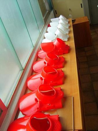

hier die lampenmasken (2009)
Aprilia RC Lampenmasken 002.jpg [ 67.11 KiB | 23868-mal betrachtet ]

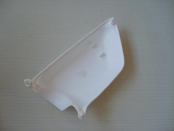

Welches Matrial hast du für die Lampenmasken verwendet?

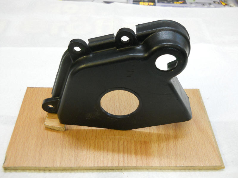

Also das giessen fester Teile wie der Luftfilerabdeckung klappen sehr gut. Auch das Einfärben des Biresin (CEV Unterteil) klappen prima.
Der Trick beim Einfärben war das lange Vermischen des Färbepulvers mit einer der beiden Biresinkomponenten. Dazu hab ich ne olle Sigg Getränke Flasche genommen und jeder Menge Schrauben reingeschraubt die weit nach innen rein gehen, dann alles mit Sekundenkleber dicht gemacht. Nun 4% Gewichtsanteil Färbepulver rein (Achtung ausgehend von beiden Komponenten) und eine der Komponente hinzu, dann noch ne handvoll Schrauben als Mischhilfe. Das Ganze in die Drehbank gespannt und 4 Stunden "betonmischend" auf langsamster Drehzahl laufen gelassen.
Mittels einem altem Teesieb alles gefiltert, jetzt kann ich immer Teile prima in schwarzem Biresin herstellen ::-
