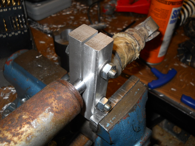

Um dann die Federbeinaugen von den Kolbenstangen zu bekommen hab ich mir ein Alumaterial genommen und ne 12mm Bohrung sehr fein gebohrt und mit guter Oberfläche ausgedreht. Das Teil der Länge nach durchgesägt und vorher noch mit Querbohrungen versehen. Das Ganze kommt dann nach dem Festziehen in den Schraubstock.
DSCN1547.JPG [ 142.78 KiB | 18089-mal betrachtet ]
DSCN1548.JPG [ 172.49 KiB | 18089-mal betrachtet ]
Trotzdem muss man hier teilweise heftig mit Rostlöser und Wärme/Hitze arbeiten.

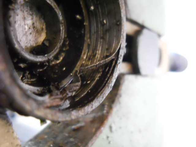

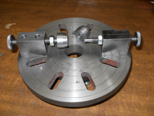

Trotzdem hab ich Bitubos die sich weiterhin weigern ihren Deckel herzugeben (sieht man auf den vorherigen Bildern, da ist noch ein verbogener Stahlstift zu sehen). Da hab ich mir eine Vorrichtung für die Planscheibe meiner Drehbank ausgedacht, wo ich die Federbeinaugen in einstellbaren Kegeln spannen kann. Geführt wird das Federbein dann noch von einer feststehenden Lünette.
Vorrichtung.JPG [ 154.49 KiB | 18072-mal betrachtet ]
Hier sieht man was ich damit mache. Ich säge die rausgezogene Kolbenstange (eh verrostet) ab und schiebe den Rest zurück. Dann bei niedriger Drehzahl vorsichtig ausgedreht bis kurz vor das Gewinde. Dann kann man das Restgewinde mit nem kleinen Meißel (alter Schraubenzieher :roll: ) vorsichtig aus dem Gewinde klopfen. Zum Schluß mit ner Zange entfernen und das Gewinde im Federbein wurde mit einer Gewindefeile überfeilt.

Den Deckel hab ich damals mit Stirnlochschlüssel auch nicht rausbekommen.
Ich hab auch die Stange abgesägt und anschließend das Loch auf Knarrenvierkant mit Trennscheibe aufgedremelt. Vier Schnitte, Knarre rein, Deckel auf. Man glaubt gar nicht, wie einfach die blöden Deckel sich dann lösen.

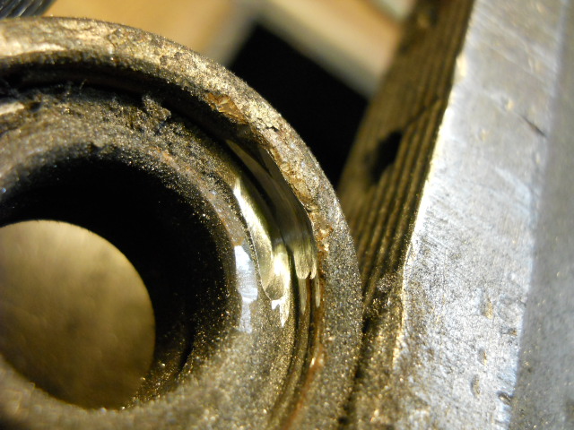

Was mir im Moment noch Kopfzerbrechen macht sind die blöden Sicherungsringe im Federbeinauge. Die sind gerade am Ende, so das man nichts unterheben kann. Einmal hab ich mir geholfen, indem ich den Ring mit dem Dremel dünn geschliffen habe. Aber das Richtige ist diese Methode auch nicht.
DSCN1532.JPG [ 156.5 KiB | 18028-mal betrachtet ]
DSCN1537.JPG [ 160.15 KiB | 18028-mal betrachtet ]

Mit den blöden Sicherungsringen hab ich weiter gekämpft. Hab mal in meinen Lieblings Zerspannungsforen gepostet, aber keine umsetzbaren Tipss bekommen. Daher die desktruktive Methode mit Dünnschleifen mittels Dremel bei allen Sicherungsringen praktiziert. Hat mich so an die 6-7 Schleifstifte und jede Menge unfletiger Worte gekostet :twisted:

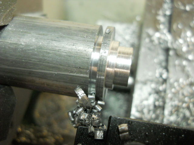

Direkt von der Stange gearbeitet und den ersten Absatz angedreht, der sitzt später in der Gelenkbuchse. In der gleichen Einspannung dann den zweiten Absatz gemacht und abgestochen das Teil.
DSCN1575.JPG [ 158.99 KiB | 17966-mal betrachtet ]
DSCN1578.JPG [ 154.11 KiB | 17966-mal betrachtet ]
DSCN1579.JPG [ 168.02 KiB | 17966-mal betrachtet ]
DSCN1581.JPG [ 158.94 KiB | 17966-mal betrachtet ]
DSCN1582.JPG [ 174.39 KiB | 17966-mal betrachtet ]
Jetzt umgedreht das Teil mit einem 10° Kegel versehen wie beim Original.

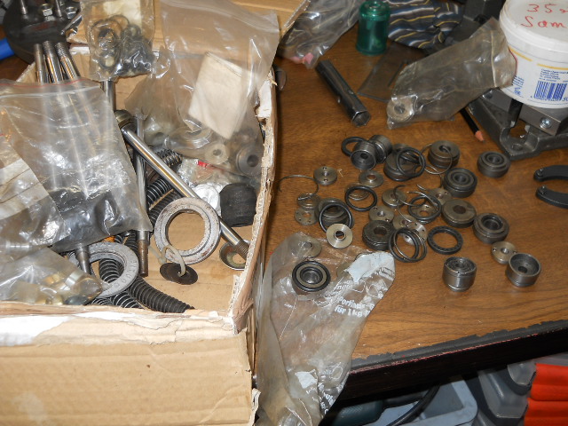

Was sonst noch übrig war, seht ihr hier.
DSCN1587.JPG [ 160.58 KiB | 17966-mal betrachtet ]
DSCN1588.JPG [ 153.01 KiB | 17966-mal betrachtet ]
