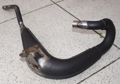

suche Sportauspuff für HRD 80 (Minarelli K6). Oder hat jemand Erfahrung über einen leistungssteigernden Auspuff von einer Fremdmarke (Yamaha, Honda, etc.) welcher mit mäßigem Aufwand angepasst werden kann (Schweißgerät vorhanden).

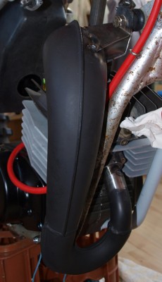

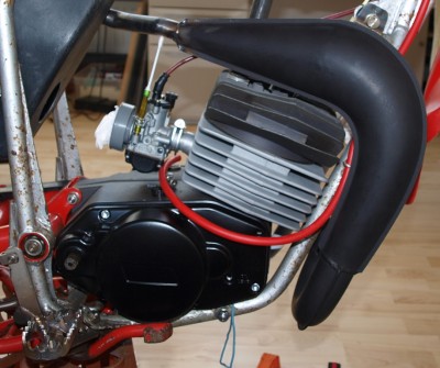

Hallo Andreas,
danke für die Info. Ich kenne den Rennauspuff von Bernd (Bilder von seiner Homepage), allerdings suchte ich einen „dezent“ aussehenden Auspuff auch für die Straße. Habe mittlerweile einen gefunden, den ich angepasst habe (Sportauspuff für Honda MTX 80). Über die Leistung kann ich erst berichten wenn ich diesen getestet habe. Der Auspuff verfügt über eine ähnliche Geometrie wie der Original - Sportauspuff, hat aber nicht die Leistungshemmende Krümmer - Verrohrung wie der Standardauspuff. Weniger Leistung wie der Standardauspuff dürfte dieser wohl kaum haben.

Hi Frank und der Rest,
der Auspuff einer Yamaha LC 1 passt ganz gut.
Gruß Bernd
