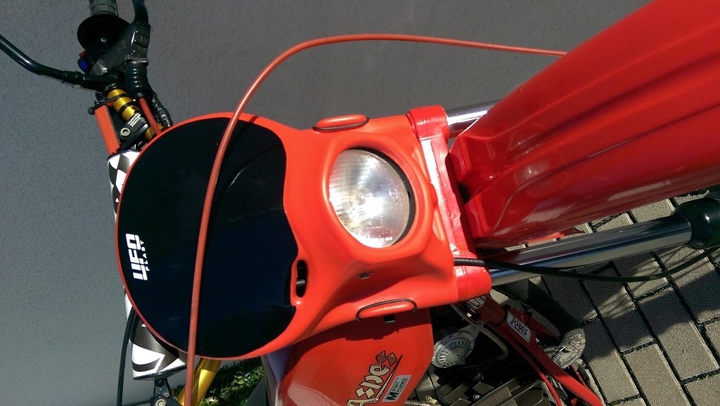

...die sind zwar nicht durchgängig, sehen aber auch gut aus, passen perfekt und halten.
Maskengummi.jpg [ 219.79 KiB | 16534-mal betrachtet ]

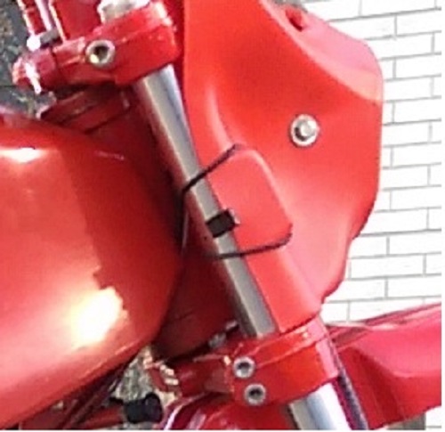

Ich habe keine Löcher gebohrt, geht auch so.
BeitragVerfasst: 8. Apr 2015 15:07
Holger, wie hast Du das dann gemacht ?, ich kann mir das grad nicht vorstellen...
BeitragVerfasst: 9. Apr 2015 11:01
Registriert: 4. Dez 2013 08:44
Du fädelst das runde Ende des Gummis auf die Aufnahme der Maske und führst das Gummi mit dem viereckigen "Nippel" :o am Gabelholm, dann hinter den Gabelholm und ein mal rund herum, so dass Du mit dem viereckigen Nippel :shock: von innen nach außen zwischen Gabel und Maske herauskommst (siehe Bild). Die Maske ist dann durch den gespannten Gummi und den "eingeklemmten" viereckigen Nippel :? fixiert.
Gummis.jpg [ 62.22 KiB | 16489-mal betrachtet ]
