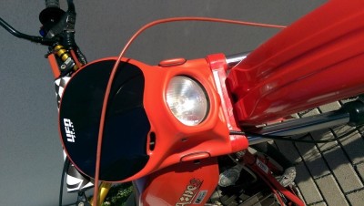

...die sind zwar nicht durchgängig, sehen aber auch gut aus, passen perfekt und halten.
Maskengummi.jpg [ 219.79 KiB | 16544-mal betrachtet ]

Wenn Du auf jeder Seite eine längere "Nase" an der Lampenmaske hast (wie beim Bild von Holger), dann gibt es zwei Methoden der Befestigung:
  • zum einen kann man einen längeren O-Ring (gibt es im guten Fachhandel) quer über die ganze Breite spannen. Das hat den Nachteil, dass der O-Ring dann am Lenkkopf scheuert und irgendwann reißt.
  • zum anderen kann mann die typischen Gummihalter verwenden (Link: http://www.enduroklassiker.at/de/gummiteile-kettenfuhrungen-und-federn/2026-haltegummi.html). Dazu musst Du jedoch noch auf jeder Seite ein größeres Loch in die Lampenmaske bohren. Die Befestigung ist jedenfalls in meinen Augen die bessere und zweckmäßigere. Nachteil ist zum einen, dass jetzt der schwarze Knubbel des Gummis immer zu sehen ist und zum anderen an dem Loch bei sehr alten Lampenmasken gerne mal Risse entstehen können.

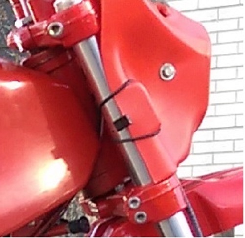

Ich habe keine Löcher gebohrt, geht auch so.
BeitragVerfasst: 8. Apr 2015 15:07
Holger, wie hast Du das dann gemacht ?, ich kann mir das grad nicht vorstellen...
BeitragVerfasst: 9. Apr 2015 11:01
Registriert: 4. Dez 2013 08:44
Du fädelst das runde Ende des Gummis auf die Aufnahme der Maske und führst das Gummi mit dem viereckigen "Nippel" :o am Gabelholm, dann hinter den Gabelholm und ein mal rund herum, so dass Du mit dem viereckigen Nippel :shock: von innen nach außen zwischen Gabel und Maske herauskommst (siehe Bild). Die Maske ist dann durch den gespannten Gummi und den "eingeklemmten" viereckigen Nippel :? fixiert.
Gummis.jpg [ 62.22 KiB | 16499-mal betrachtet ]
